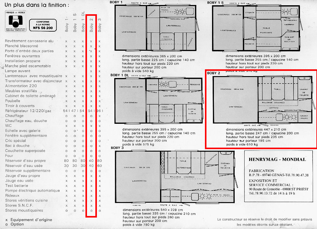

ci joint ma dernière réflexion sur la zipette deux petits coffre sur lé-quels reposera la zipette et un plan avec les dimensions
je cogite aussi ce que pourrais être la newzipette qui aura une capucine rétractable ( super idée de Patrick ) ceki supprimera la bruttélévatrice mais ce n'est qu'un projet et une boite à idée !!!!!!
cordialement @+
Patrice

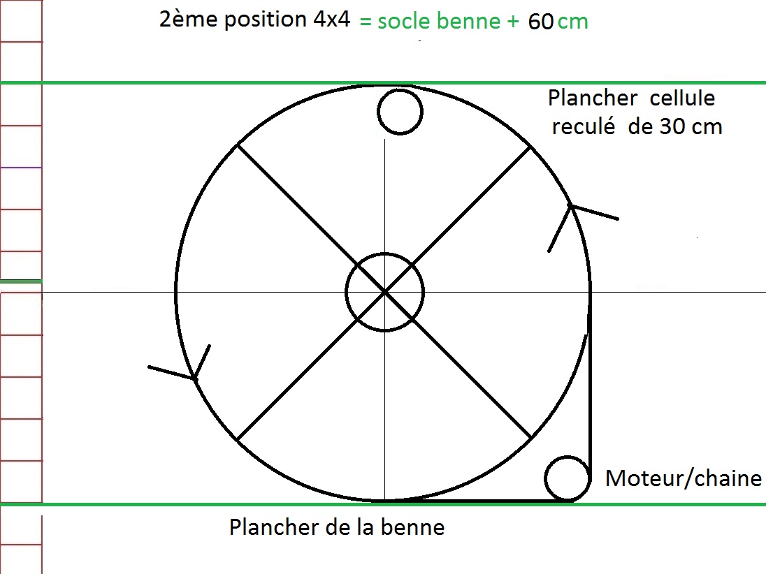

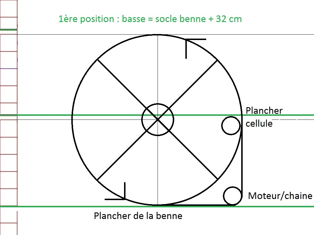

Patrice ; OB1 ;Claude, et tous bonsoir.
Y sera pas dit que je n'ai plus d'idée, et voila la dernière. perso je la trouve pas mal, mais il faut la faire réaliser par une entreprise de machine outils ( justement mon frère en a une) la roue dentée à moteur central. ça pourrait presqu'aller dans une machine à laver !
Elle nous permet grâce à son rayon de 300 mm , de placer la cellule dans les trois positions : basse, haute (4x4), et reculée pour pivoter.
Mon petit dessin est succin mais à mon avis avec un peu d'imagination et tous les dessins qu'on a déjà posé sur ce blog ça devrait aller pour vous.

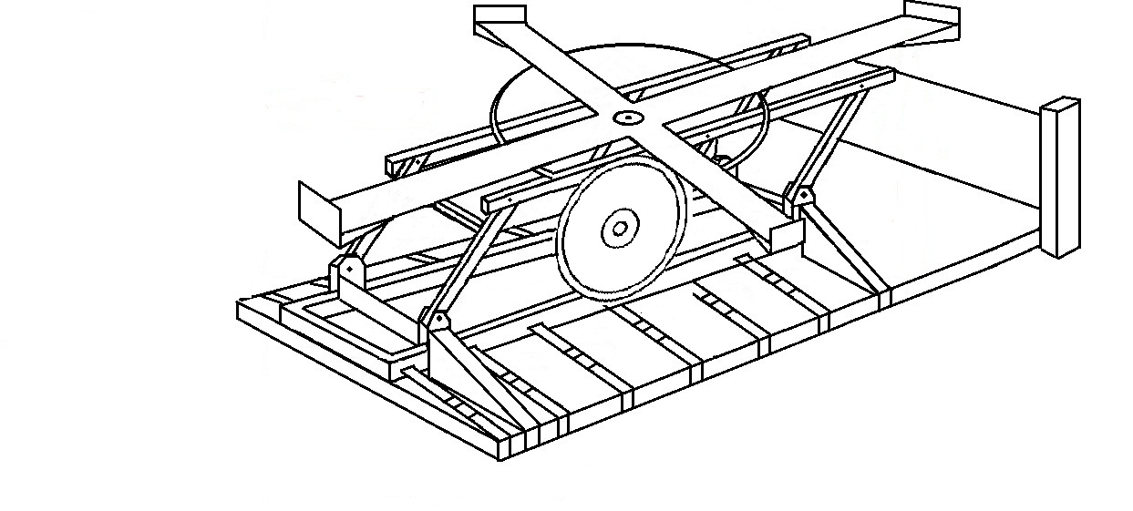

Salut tout le monde !
je vais enfin vous expliquer le principe due la roue dentée du Père Frankounett.
Bon les dentelures je les ai pas faites c'était pas rien ! Il faut bien sur un axe cannelé, une chaine style vélo et un moteur.
L'axe déporté sur l'extérieur de la roue est bien sur l'un des éléments transverses du châssis fixé sur le plancher de la capucine. Le reste tient au système parallélogramme ci-dessus détaillé.
Je ne vais pas reprendre les contraintes et éléments du projet visant à soulever et reculer suffisament une cellule à capucine sur un brutt double cabine qui se relève pour bricoler le moteur.
Tout cela nécessite une étude à l'échelle 1 que nous ferons cet été sans doute avec Patrice.

Salut les fous furieux, si je ne m'abuse avec ce système de roue tu a quand même la moitié de la roue qui dépasse au sol dans la cellule ^^
Ou alors j'ai pas bien compris tes plans (c'est pas à exclure
Salut OB1 !
Ca fait plaisir, tu as tout compris. le système doit bien sur être amovible. J'envisage perso de goupiller la roue sur un axe cannelé qui dépasse du camion, ou pas selon sa fabrication. Mais je reconnais que ça risque de ne pas être si simple à monter surtout qu'il faudra bien sur monter la chaine de moto sur les deux axes, pignon moteur et roue dentée et ce en même temps. Mais il existe des maillons spéciaux et tout dépend de la chaîne utilisée.
Mais je trouve que ça a de la gueule !

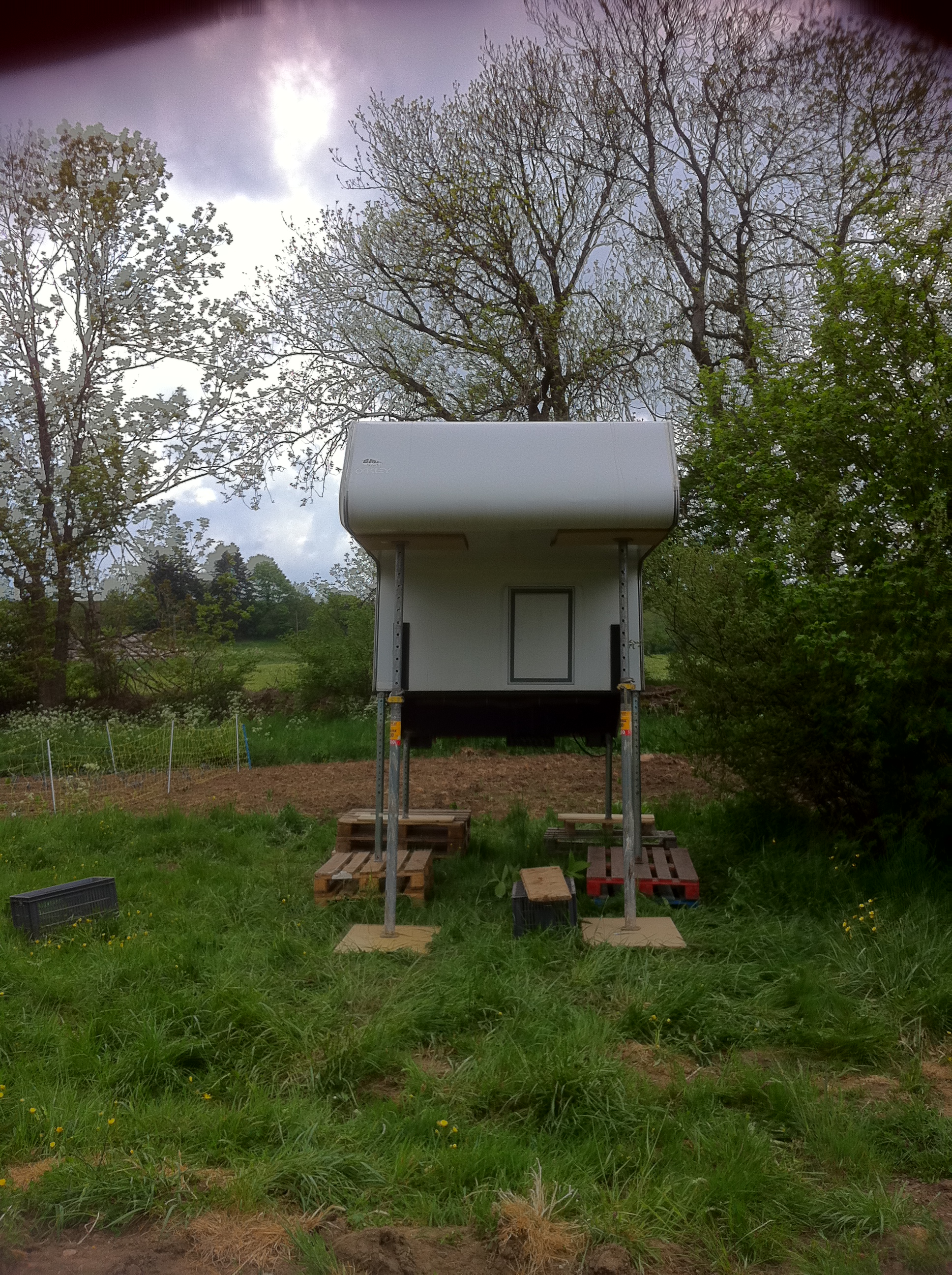

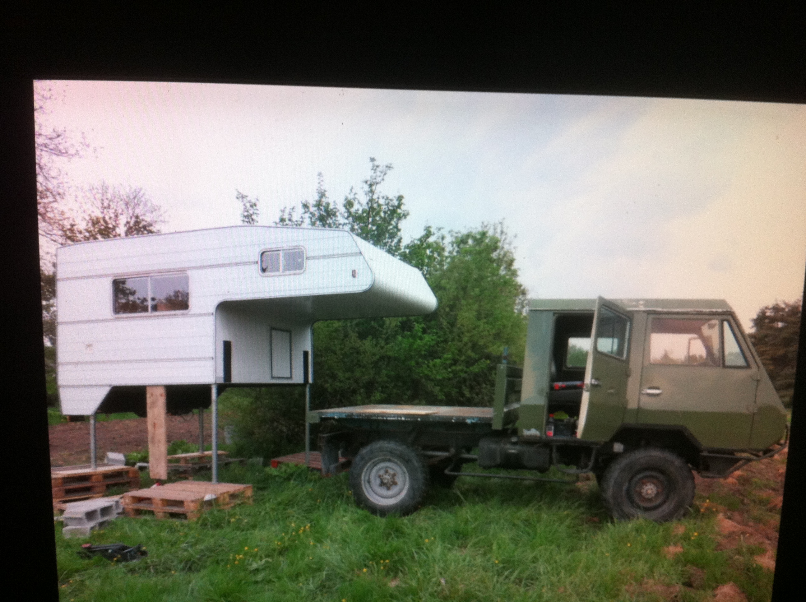

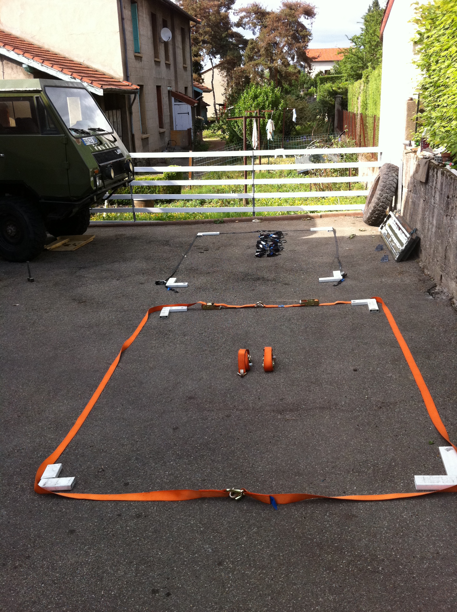

bonjour à tous
ça y est je suis passé de la théorie à la pratique
cordialement
Patrice
cordialement
Patrice

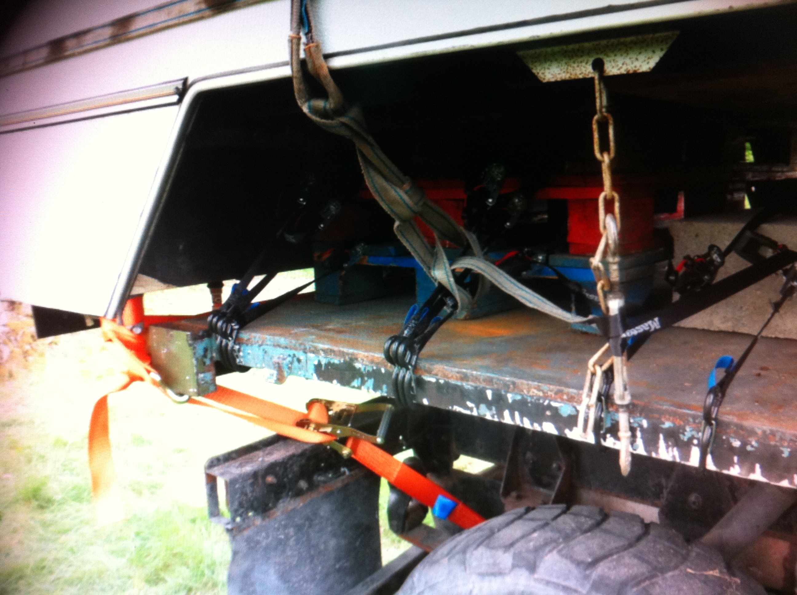

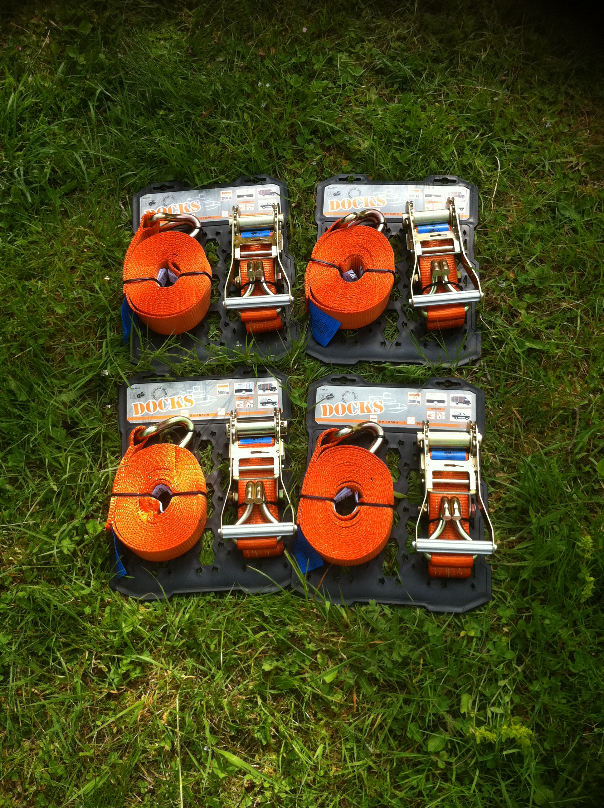

LA SUITE ....

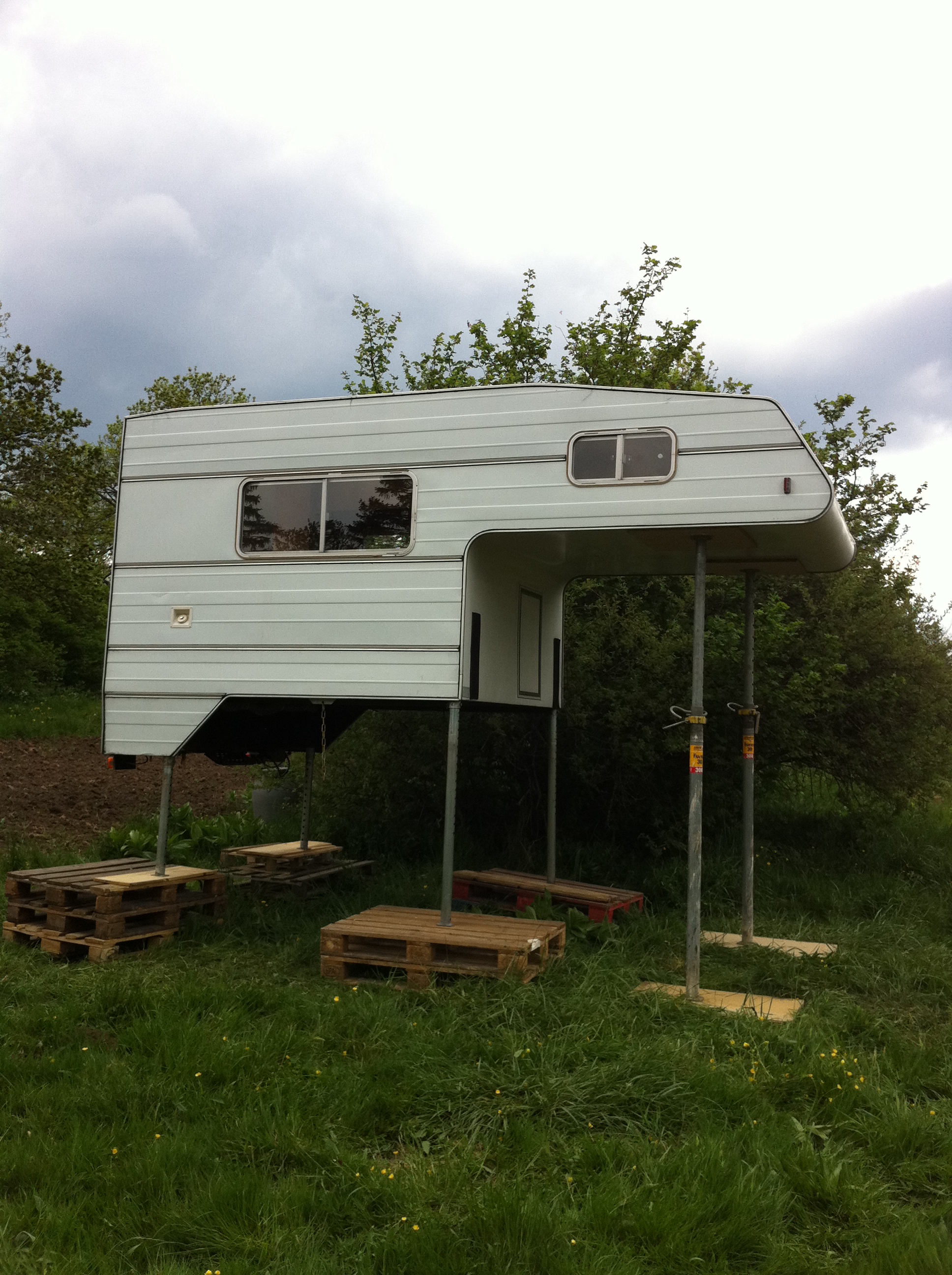

J'ai opté pour un fixation par sangle car je trouve qui y a une certaine souplesse dans ce procédé et aussi la possibilité d attacher la cellule à différente hauteurs mais eske ça va tenir ....? ZATISZEKOUECTIONE
Patrice
Patrice

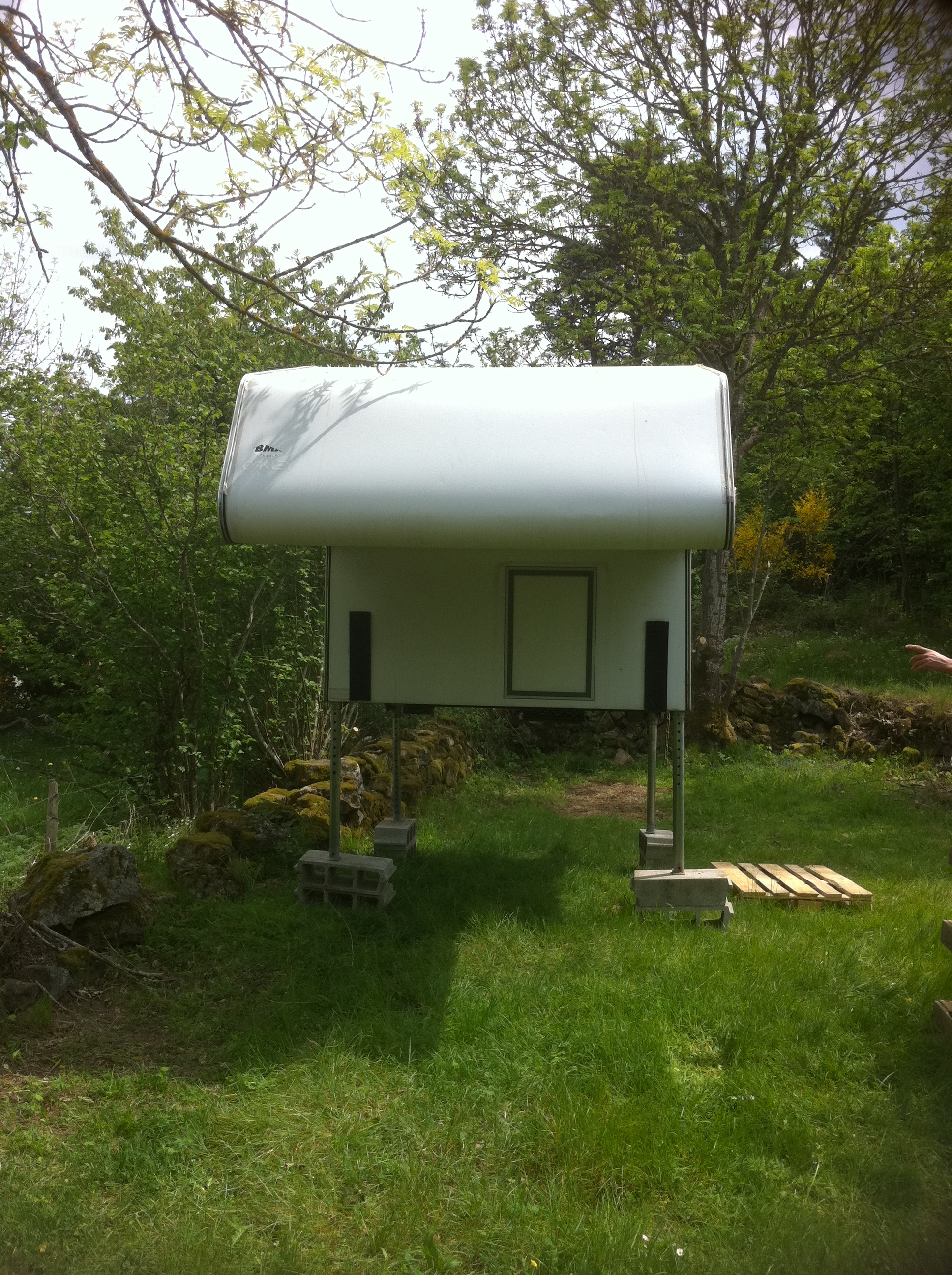

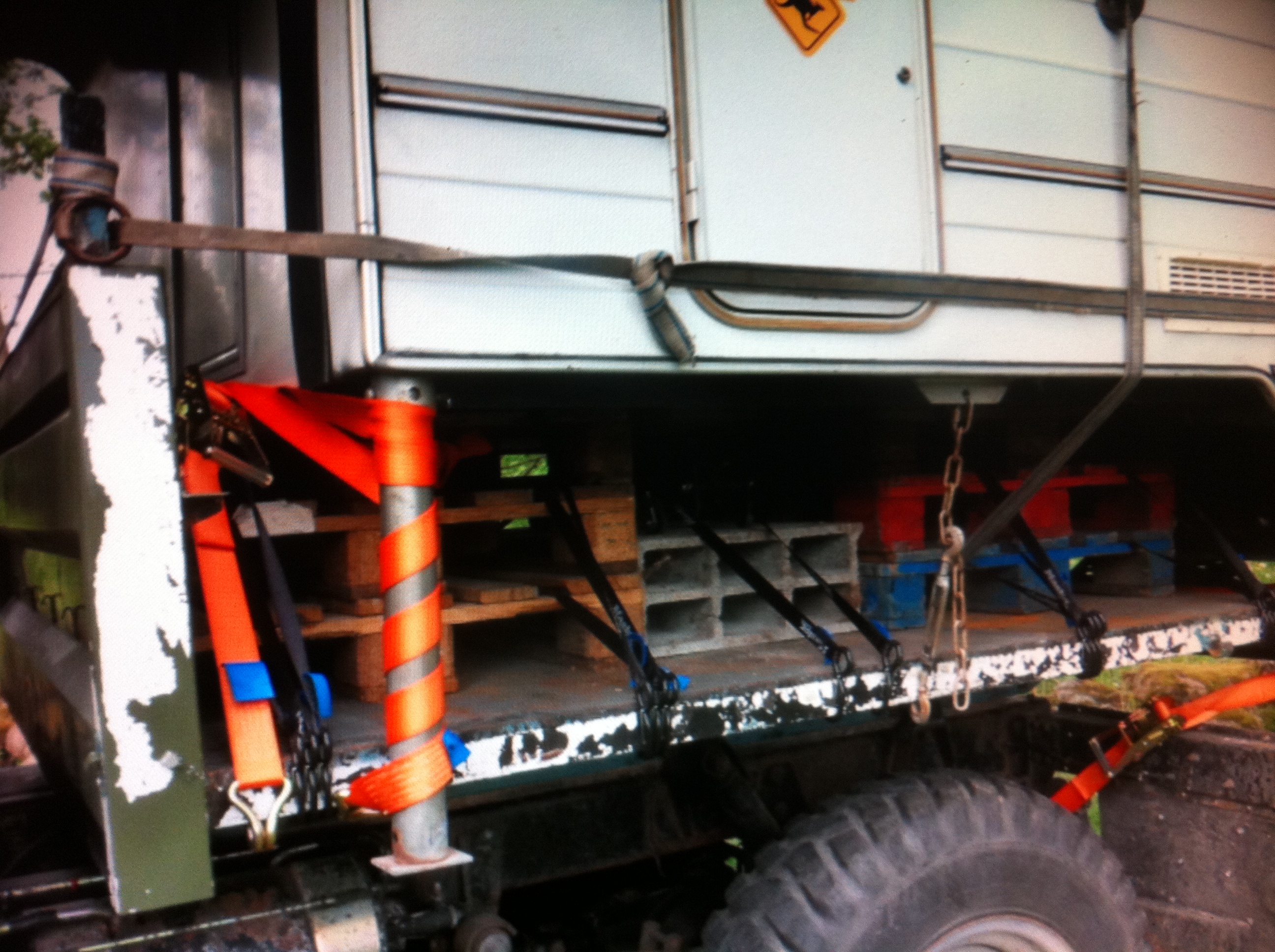

SUITE

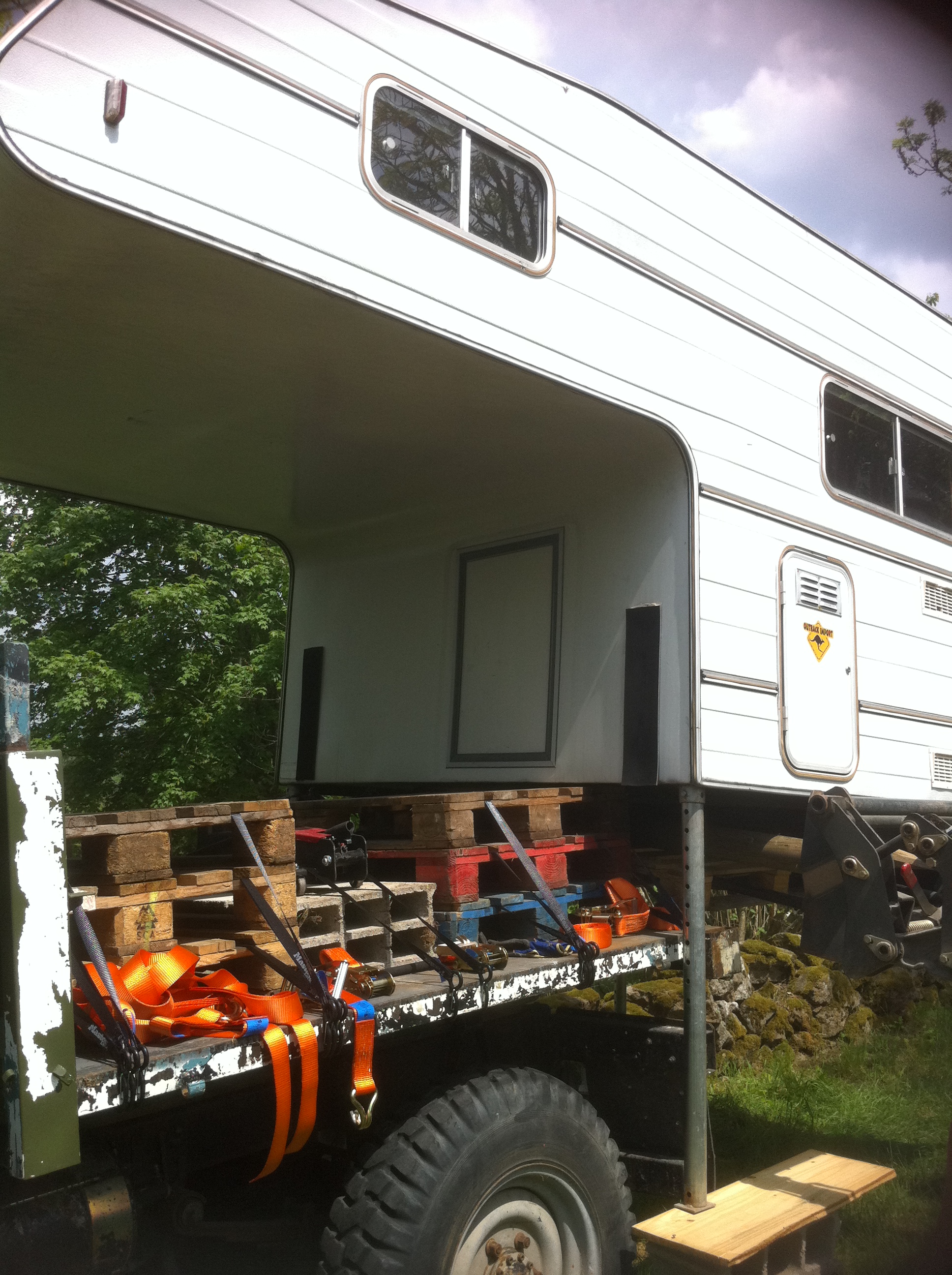

décidé à vérifier par moi même et par le pratique toutes les remarques et opinions mon projet est de transporter la zipette dans un pré en pente douce et en devers très faible pour tester en grandeur nature de plus je voulais me rendre compte de comment fonctionnais la tortue le lièvre et l'ôtreboutondacçotékejenecèpaskecè !!donc en route !!
Cordialement @+
Patrice
Cordialement @+
Patrice
- Fichiers joints
- alors j ai tenté le grand pré !!!! et ça n a pas bougé attention je ne suis pas doué comme Claude et j'y suis allé pluske molo et même piano piano!! j'ai une petit vidéo ou l on voie comment ça croise entre la cellule et la cabine le jeu de 15cm est pas mal je mettrai sûrement encore quelques cm de sécurité , mais j en resterais là pour l instant je vais déposer la zipette continuer à rénover le zipou et avancer dans mes idées j'en ai plein d'autres qui sont apparue avec l'essai grandeur nature

Bonjour mon pote Patrice ! J'étais déjà fier d'être le parrain de ton dernier mais tu m'épates chaque jour un peu plus !
Bel essai mon coco, GSPR que tu as pris les cotes ! Et qu'on va enfin pouvoir choisir dans toutes nos possibilités.... si tout va bien il ne me reste que 2 à 3 mois de convalescence !
En tout cas je suis impressionné par la hauteur de la cellule, mais j'ai vu sur les photos des p'tis gros que c'était normal !

bonjour Patrice, bonjour a tous.
ça lui va bien je trouve, ça risque de faire moins jolis en position haute, mais tu n'a pas vraiment le choix.
A+ Claude.
A+ Claude.

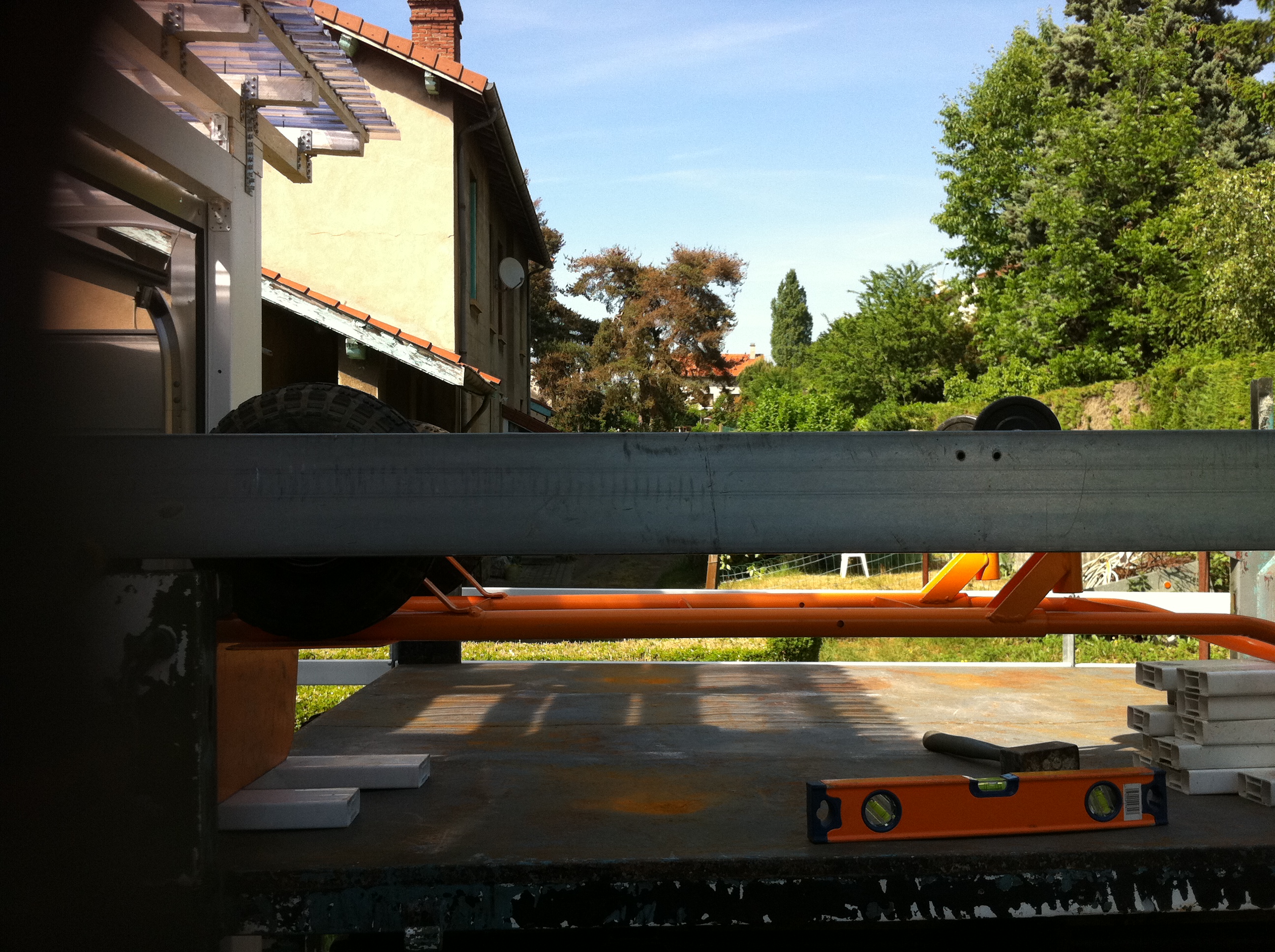

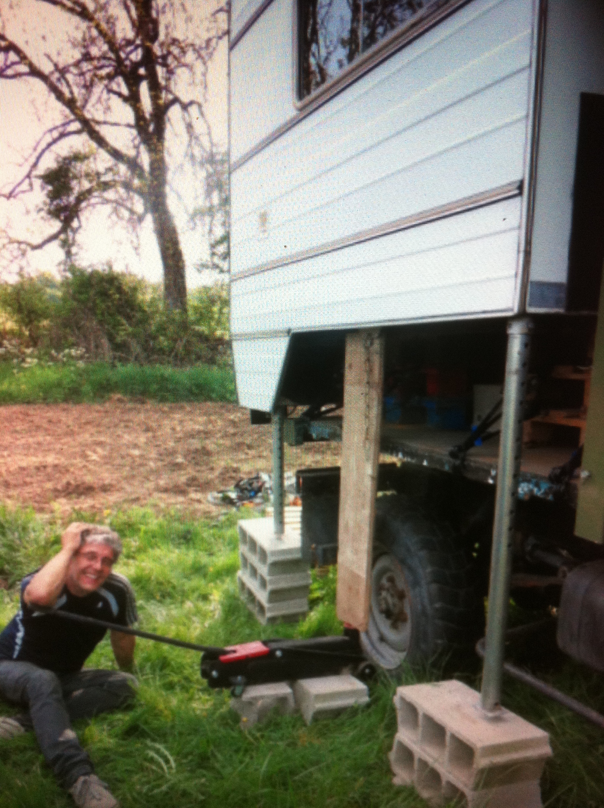

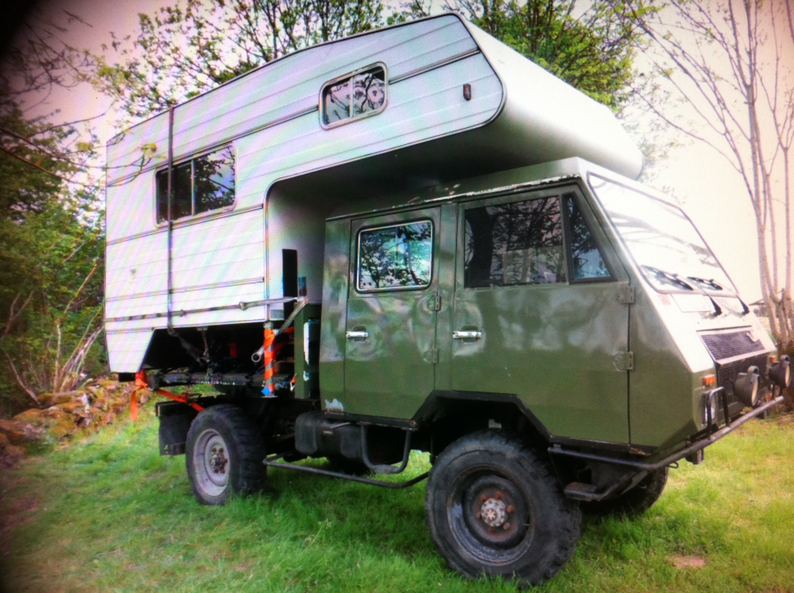

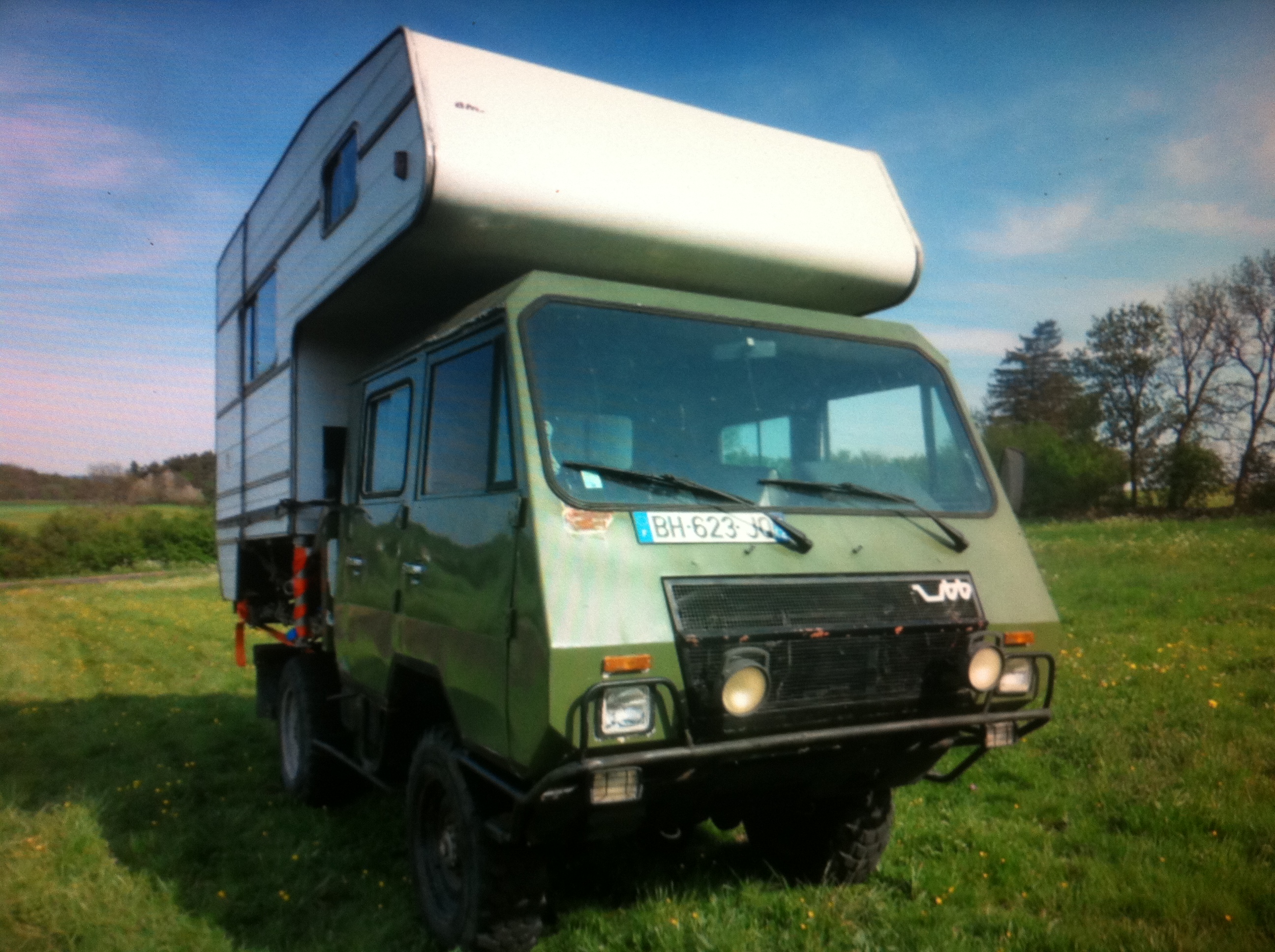

bonjour à tous
Apparemment ça ne vous déplais pas trop !!!! de toute façon
comme ça me plais a moi c'est le paradis sur terre et
elle est belle la vie !!
bonjour François
tu vas pouvoir mettre un peu tes méninges au repos dans un premier temps parce que j abandonne l'idée de la bruttélévatrice tournante la cellule pèse son petit poids tout de même je pense qu il ne faut pas trop rajouter de poids et il y à bien plus simple on va réfléchir sur juste une structure de repos pour la zipette montée sur des crics bouteilles et on va s'orienter sur le fait qu'on dépose la zipette sur ces pieds et on sort le zipou ça ne prend pas un temps énorme et ce sera plus facile pour moi si je suis tout seul j ai déposé la zipette dans sa prairie qu'avec le cric , j ai levé la zipette sur des moellons j ai sorti le zipou déchargé palettes , relevé la zipette pour la mettre dessus j ai mis deux bonnes heure alors foi quand j aurais rallongé les pieds et fait des bonne base ça se fera en une seule fois et en une petite demi heure maxi
bonjour Claude

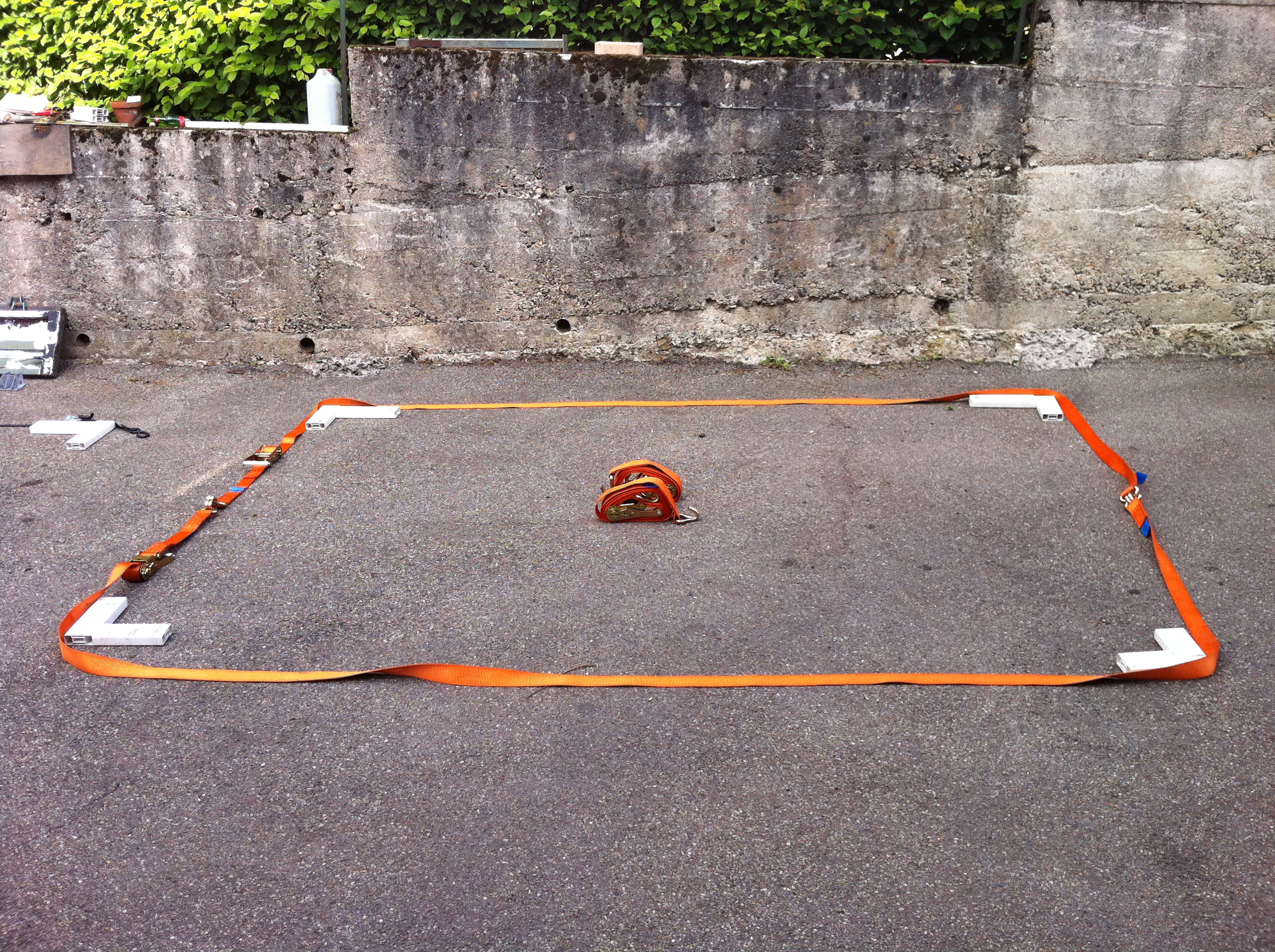

JY suis pratiquement à la position haute j'avais 19cm entre le toit de la cabine du zipou et le dessous de la capucine de la zipette, ça restera sûrement la hauteur la plus courante qui ira bien sur la route et pour le tout chemin ( j ai testé) je prévois entre 27cm et 30cm en position tout terrain donc ça ne va pas être trop moche !!!
j ai un petit peu réfléchi au sanglage je crois que j ai trouvé une bonne méthode
Cordialement@+
Patrice

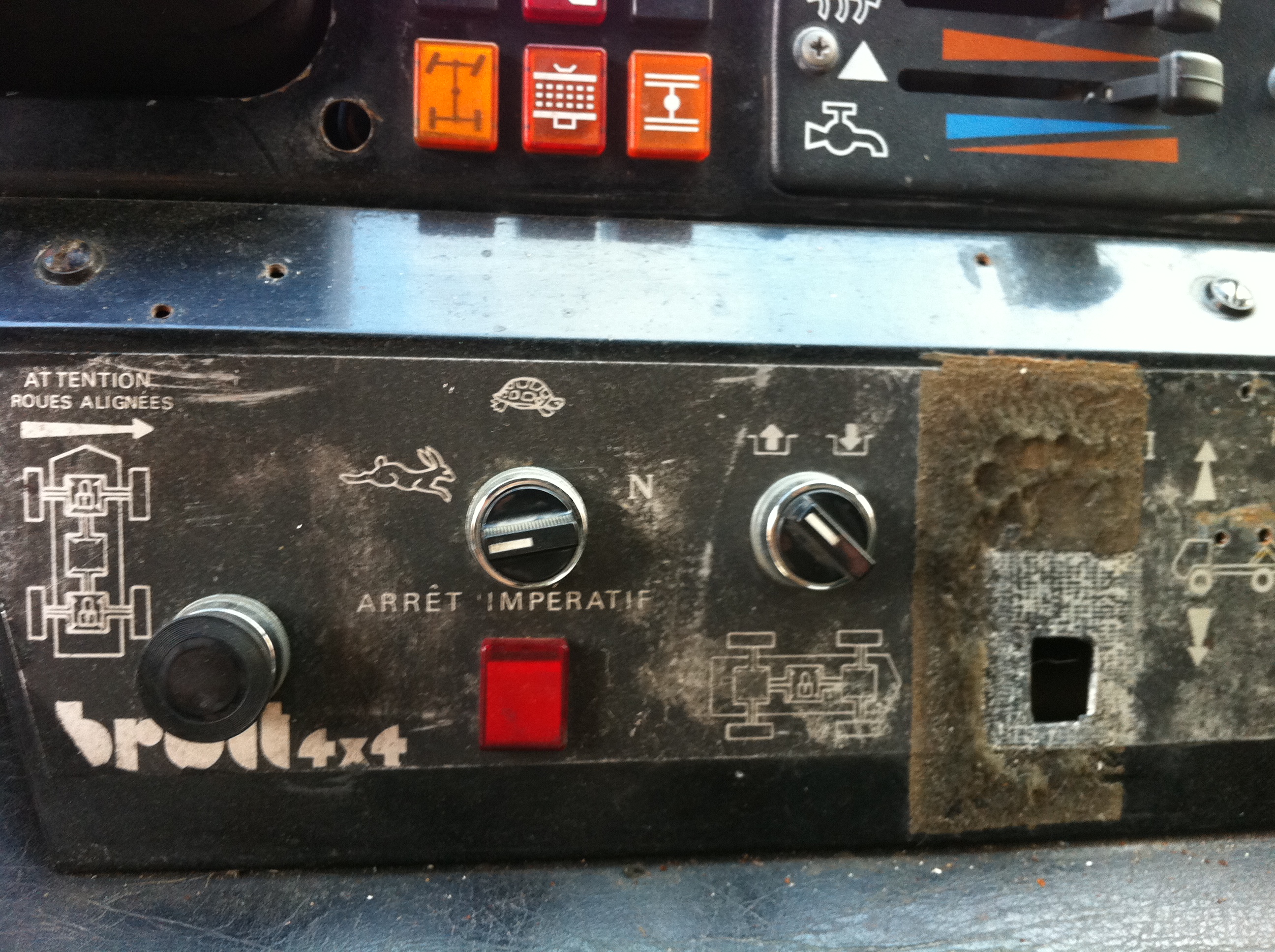

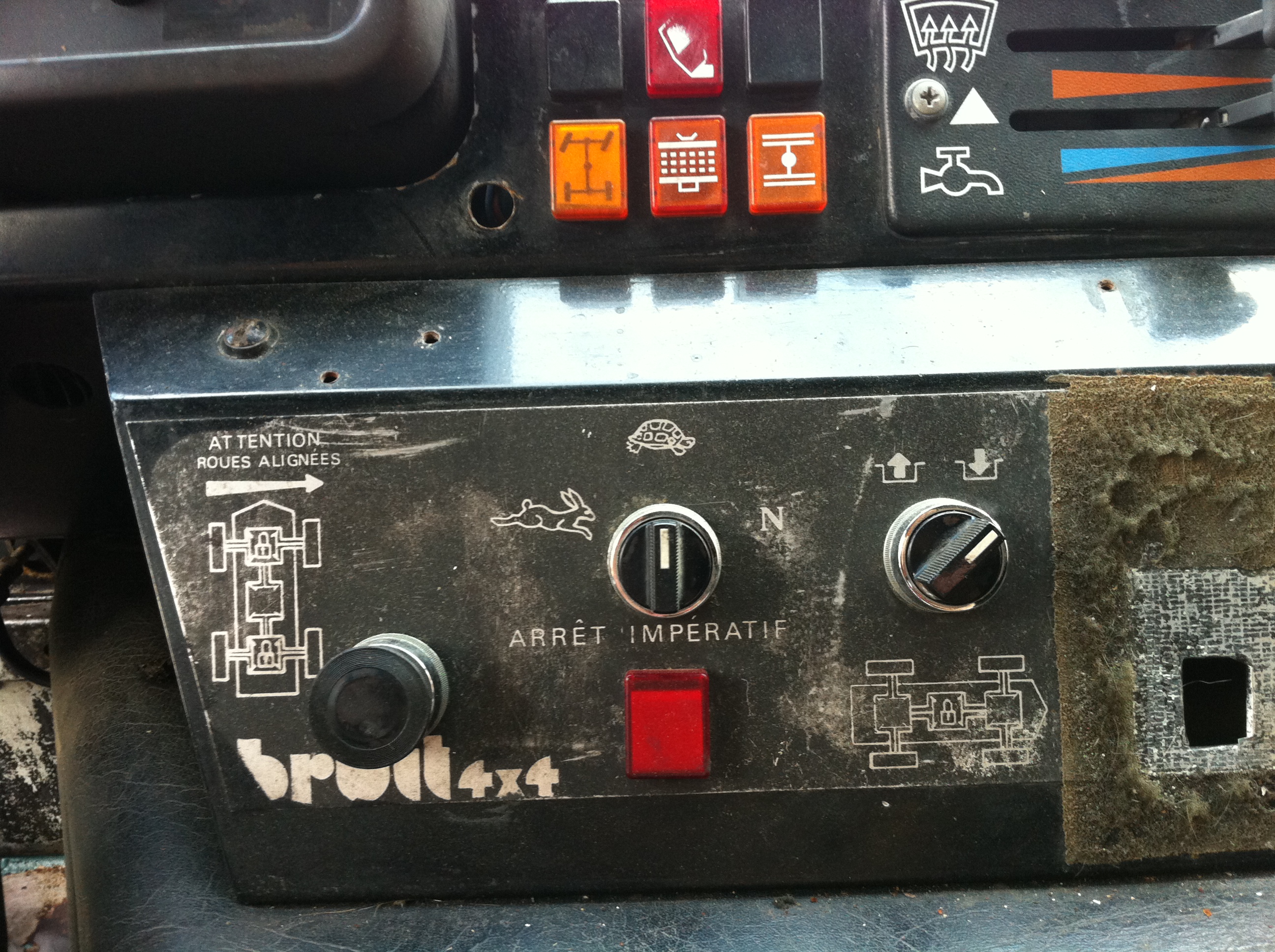

bonjour à tous
Re bonjour Claude
c'est comme au jeu des milles francs
une petite question rouge de brutttpitt de saint Étienne
c'est quoi le bouton de gauche ?? TING TING TING .....
cordialement @+ merci
Patrice
Re bonjour Claude
Patrice

salut Patrice et tout le monde,
Le bouton noir : blocage de dif arrière (ou alors AR+AV en même temps, à vérifier en lui levant une patte AV)
Ne fonctionne que si on garde appuyé.
Pour le rouge ... chais pas ... peut être un pré-chauffage manuel ?
Den
Den
et ben oui, mon Patrice, ça me fait de la peine tout ça.... j'ai plus rien à gamberger mais tant pis j'y ai pris beaucoup de plaisir et j'ai peut être entrouvert des pistes inexplorées, qui sait....
En tout cas il reste à fabriquer deux caissons et à tester les sangles au bon endroit.

salut Patrice, salut a tous
le bouton de gauche est bien le bloque arrière, je ne pense pas qu'il y ai de version avec une seule commande pour le bloque av et ar. pour installer un bloque avant il faut juste trouver un vérin et installer la tuyauterie c'est tout prévu d'origine et il vendait l'option très chère juste pour un vérin, sur le mien j'ai remplacer le bouton poussoir par un intérupteur comme pour le bloque centrale, c'est trop chiant de conduire en tt avec la main droite sur les poussoirs, mais j'ai laisser le bip bip. pour le bouton rouge je ne sais pas.
a mon tour de poser une question. tu a le même dessin que moi pour le blocage centrale ( un U avec a l'intérieur une flèche qui monte et une qui descend) ce qui veut dire que tu a un 4x4 permanent? les 4X4 non permanent ont il le même dessin?
A+ Claude.
A+ Claude.
bonjour à tous
bonjour Den
bonjour Claude
quand je lève la roue arrière elle tourne est ce que ça répond à ta question ?
bonjour François
voila une simulation de ce qu'on a parlé ensemble à ta table a dessin vieux caribou !!
cordialement@+
Patrice
bonjour Den
bonjour Claude
