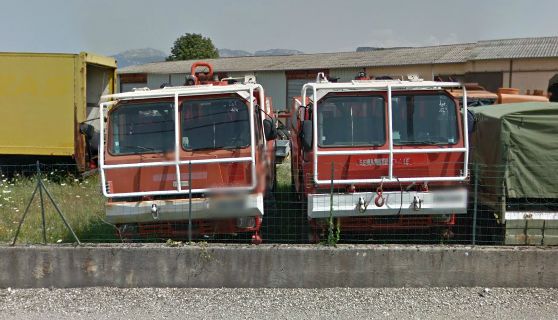

Oui, j'ai contact avec celui de l'Aude mais il n'est pas du tout à vendre. Le gars l'utilise pour la sécu de son gite. Il est pompier et c'est un achat coup de coeur...
Sinon, oui un copain dans les alpes maritimes en à un avec 4 ETR... Il y a en a pour la course, un pour la protection incendie de ses terres et 2 pour pièces. L'Apache est en stand by... Enfin il reste ceux de chez Chemin (mais le tarif n'est plus le même 25000€ ! pièce) :
Manu
Manu

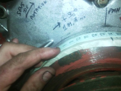

CALAGE POMPE INJECTION ROTATIVE SAVIEM 798
Bon voila mon problème, je viens de changer ma pompe d' injection en échange standart mais nous avons un énorme problème dans la procédure de calage de la pompe injection mais le soucis est de taille...impossible de trouver le repère pour le calage du volant moteur.
car la procédure stipule que nous devons mettre les soupapes du cylindre numéros 6 en basculement coté ensuite tourner le volant de 90° et aligné le repère volant face au repère fixe à 23° ...
Malheuresement impossible de trouver les repères...alors si quelqu'un à déjà vécu cette aventure car la solution ne se trouve pas dans les revues...
Merci à tous pour votre aide.

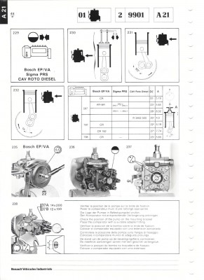

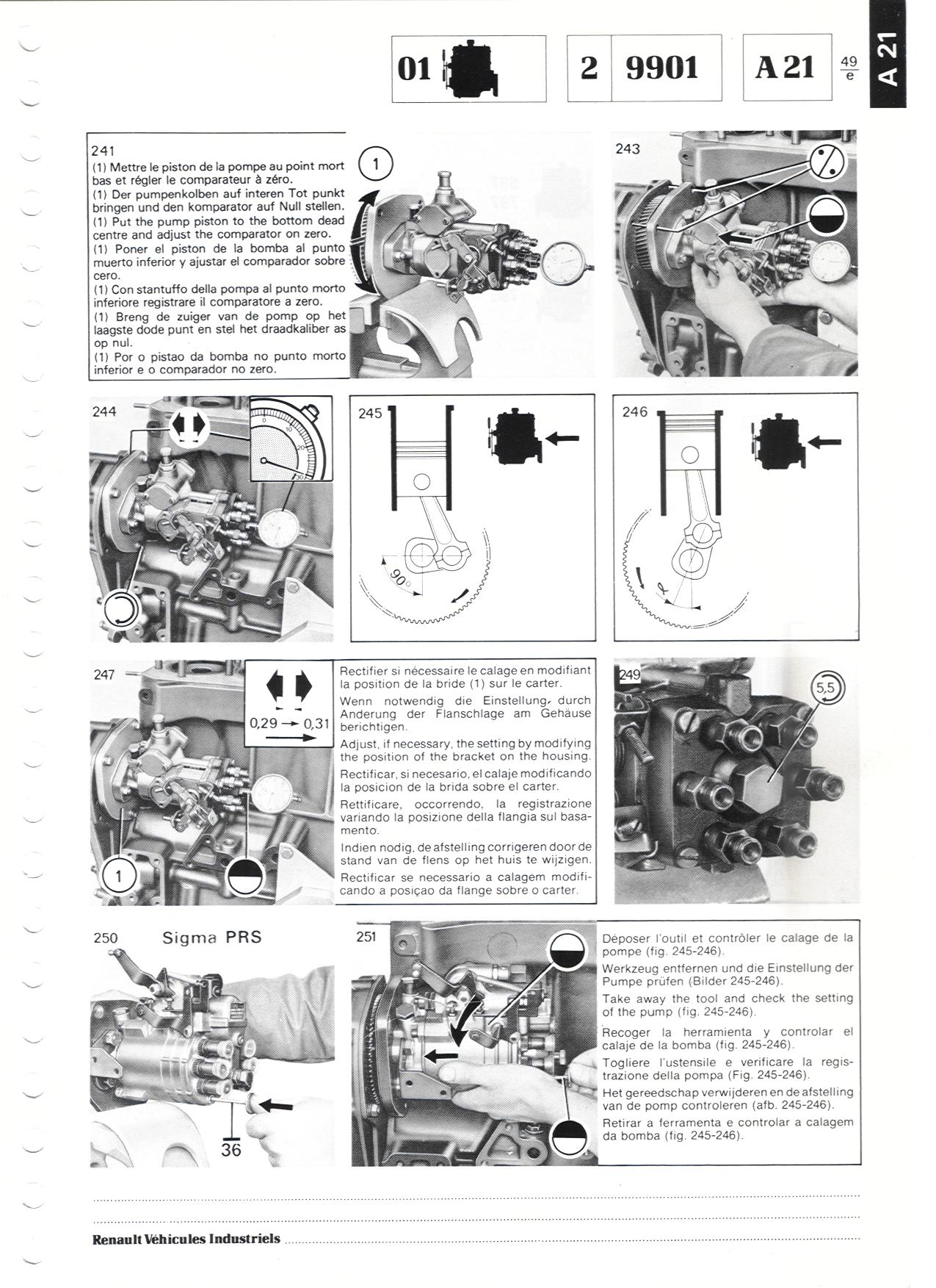

Bonjour Tintin
je crois qu'il faut mettre en bascule sur le cylindre 1? c'est peut être la la solution? j'ai une procédure, je te scanne tout cela dés que possible dans la soirée

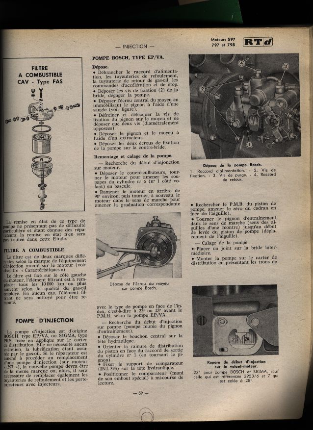

- Messages : 3856
Re: amicale des camions et tracteurs Brimont
Le 1 côté volant moteur.
23° pour la pompe Bosch et Sigma sauf celle qui est référencée 2953/6 et 7 qui est calée à 28°
Oliv'
Oliv'
Tintin
une autre source pour le calage de la pompe!!
TINTIN
- Pompiste
- Messages : 14
- Enregistré le : 02 août 2009 11:17
OUI super j' ai toute les procédures mais le problème est autre il n'y a pas de repères sur le volant .. donc impossible de le mettre 23° et aucun repère fixe sur la cloche... , mettre les soupapes en basculement aucun soucis et après .... on fait comment ????
Regarder donc sur vos ETR si vous trouver l'endroit ou est le repère fixe comme dans la procédure...car après avoir passé 2 heures sous le camion... et bien il est inexistant...
- Messages : 3856
Désolé pas encore d'ETR dans le jardin
T'as regardé sur le volant moteur ? Apparemment on dirait une petite plaque à dévisser et à tourner
En bas à droite de ce scan :
Oliv'
Oliv'

Regardes sur la première page que j'ai posté!!
c'est assez simple, mais mal expliqué!!
Les 90° servent simplement à mettre ton moteur dans la position de compression!!
je m'explique : tu trouves le point mort haut de ton moteur sur le cylindre 1, ensuite, tu fais tourner ton moteur de 90 dans le sens des aiguilles d'une montre en regardant le moteur par l'arrière (coté volant). cela sert a redescendre ton piston. Ensuite, il faut tourner ton moteur dans le sens inverse des aiguilles d'une montre de manière a avoir un angle entre le maneton de bielle et la verticale de 23°...... ouh la la... dur dur à mesurer... Pour obtenir cette angle, il faut enlever la rampe de culbuteur, la coupelle supérieur et le ressort d'une soupape du cylindre 1. Surtout ne pas oublier d'attacher la soupape car en cas d'erreur... c'est bon pour une culasse!! l'angle de 23° se mesure par une course de la soupape (qui repose sur le piston) de 5,65 mm. En résumé, tu obtiens la position de calage de ton vilebrequin en mesurant une course de 5,65 mm d'une soupape reposant sur le piston.

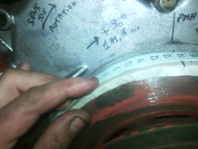

TINTIN
- Pompiste
- Messages : 14

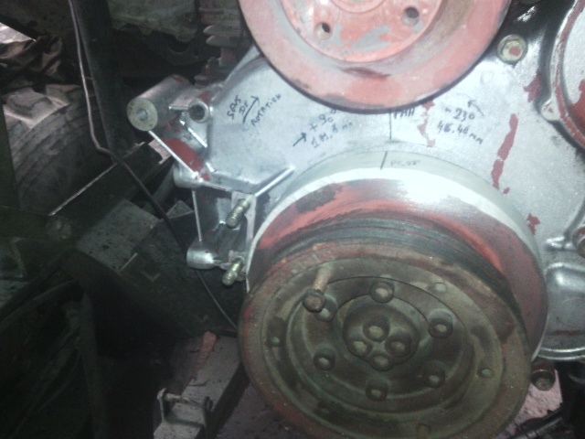

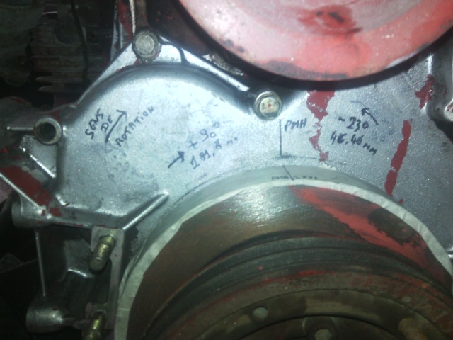

Voila enfin il démarre
....bon il fume pas mal et sa pique aux yeux...
et bien maintenant nous sommes devenus des spécialistes du calage de pompe d'injection et tout cela avec un mètre à ruban de couturière...et oui rien de plus simple, bon il vrai que vos idées nous ont particulièrement aidés.
Reste à affiné les réglages mais avant tout il faut qu'il roule.... car il me reste l'embrayage à purger....pas possible de le faire aujourd'hui car un tuyau d'air percé.
Bon pouvez vous me dire quel est la meilleur solution pour purger l'embrayage suite au changement du flexible.
Pour info j'ai fait des photos de notre méthode de calage, je pense que manu pourra les mettre en ligne car je ne sais pas le faire...désolé.

MaNu42
- Mangez des pommes
- Messages : 1240
Voilà les photos de Tintin :
