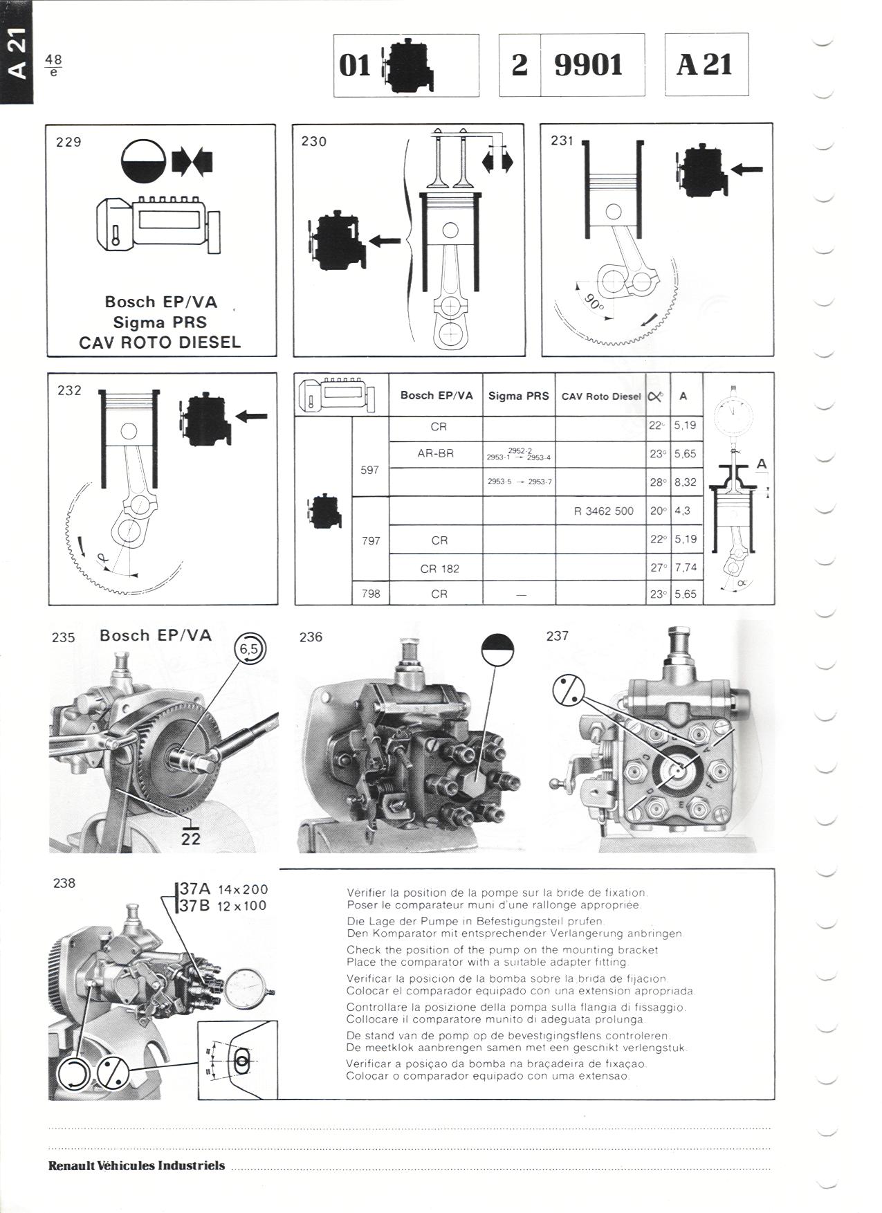

CALAGE POMPE INJECTION ROTATIVE SAVIEM 798
Bon voila mon problème, je viens de changer ma pompe d' injection en échange standart mais nous avons un énorme problème dans la procédure de calage de la pompe injection mais le soucis est de taille...impossible de trouver le repère pour le calage du volant moteur.
car la procédure stipule que nous devons mettre les soupapes du cylindre numéros 6 en basculement coté ensuite tourner le volant de 90° et aligné le repère volant face au repère fixe à 23° ...
Malheuresement impossible de trouver les repères...alors si quelqu'un à déjà vécu cette aventure car la solution ne se trouve pas dans les revues...
Merci à tous pour votre aide.
ETRS 206 SAVIEM 798
ETRS 206 SAVIEM 798

Bonjour Tintin
je crois qu'il faut mettre en bascule sur le cylindre 1? c'est peut être la la solution? j'ai une procédure, je te scanne tout cela dés que possible dans la soirée

Le 1 côté volant moteur.
23° pour la pompe Bosch et Sigma sauf celle qui est référencée 2953/6 et 7 qui est calée à 28°
Oliv'
Oliv'

Re: amicale des camions et tracteurs Brimont
Tintin
une autre source pour le calage de la pompe!!

OUI super j' ai toute les procédures mais le problème est autre il n'y a pas de repères sur le volant .. donc impossible de le mettre 23° et aucun repère fixe sur la cloche... , mettre les soupapes en basculement aucun soucis et après .... on fait comment ????
Regarder donc sur vos ETR si vous trouver l'endroit ou est le repère fixe comme dans la procédure...car après avoir passé 2 heures sous le camion... et bien il est inexistant...

T'as regardé sur le volant moteur ? Apparemment on dirait une petite plaque à dévisser et à tourner
En bas à droite de ce scan :
Oliv'
Oliv'

Salut Titi
c'est assez simple, mais mal expliqué!!
Les 90° servent simplement à mettre ton moteur dans la position de compression!!
je m'explique : tu trouves le point mort haut de ton moteur sur le cylindre 1, ensuite, tu fais tourner ton moteur de 90 dans le sens des aiguilles d'une montre en regardant le moteur par l'arrière (coté volant). cela sert a redescendre ton piston. Ensuite, il faut tourner ton moteur dans le sens inverse des aiguilles d'une montre de manière a avoir un angle entre le maneton de bielle et la verticale de 23°...... ouh la la... dur dur à mesurer... Pour obtenir cette angle, il faut enlever la rampe de culbuteur, la coupelle supérieur et le ressort d'une soupape du cylindre 1. Surtout ne pas oublier d'attacher la soupape car en cas d'erreur... c'est bon pour une culasse!! l'angle de 23° se mesure par une course de la soupape (qui repose sur le piston) de 5,65 mm. En résumé, tu obtiens la position de calage de ton vilebrequin en mesurant une course de 5,65 mm d'une soupape reposant sur le piston.
Regardes sur la première page que j'ai posté!!

Bonsoir
Une fois trouvé le PMH, on peut faire un repère sur la poulie en bout de vilebrequin, un repère en face sur le bloc puis mesurer 23° à l'aide d'un rapporteur sur la poulie puis le faire tourner pour être en face du repère... j'avais fait comme ça au début de mes tâtonnements pour régler ma pompe, avant de découvrir presque la même fenêtre sur le volant. Sur le mien (man 712), il n'y a pas de numéro pour l'angle mais des stries qu'il faut compter et recompter parce que ce n'est pas facile tout en tournant le moteur (TRÈS doucement pour ne pas s'y perdre !!!).
La méthode du rapporteur est rapide, mais assez approximative. Cela risque de cogner ou de fumer....
En passant un peu plus de temps, on est sur du résultat.
Tu as raison sur l'approximation de la méthode, mais elle permet de "dégrossir" avant d'affiner le réglage... quand tu es "dans les choux" avec une pompe qui est décalée, c'est déjà une petite victoire de faire démarrer le moulin.unic-ment wrote:Denis
oui, tu as raison, c'est une base de départ.
il y a aussi à l'ancienne... à la goutte!! quand la goutte apparait au bout du tuyau....
Voila enfin il démarre
....bon il fume pas mal et sa pique aux yeux...
et bien maintenant nous sommes devenus des spécialistes du calage de pompe d'injection et tout cela avec un mètre à ruban de couturière...et oui rien de plus simple, bon il vrai que vos idées nous ont particulièrement aidés.
Reste à affiné les réglages mais avant tout il faut qu'il roule.... car il me reste l'embrayage à purger....pas possible de le faire aujourd'hui car un tuyau d'air percé.
