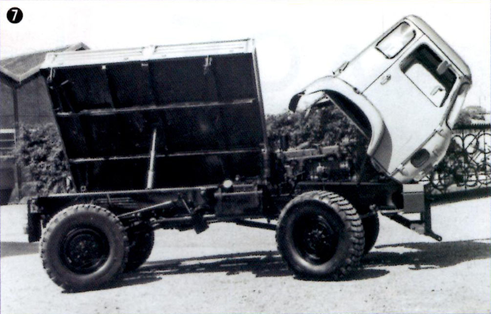

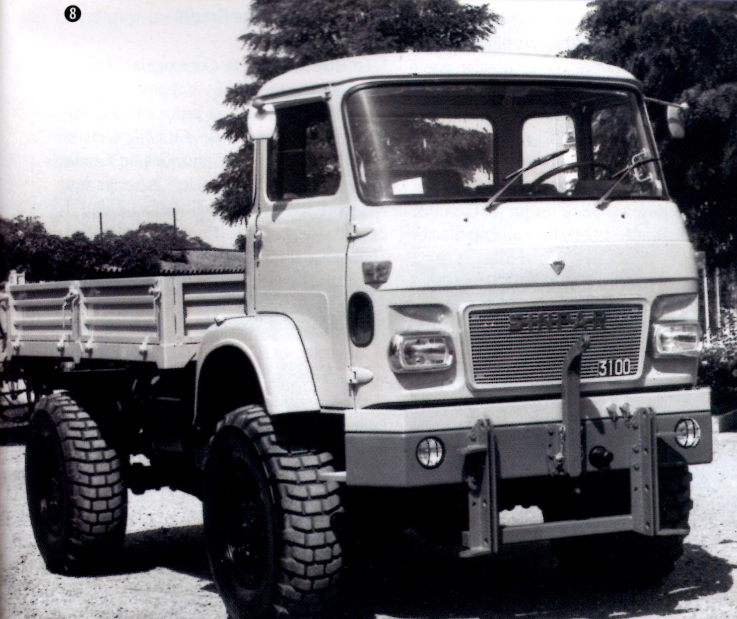

Mesdames et Mesdames, voici Le Super Castor 3100 de chez Sinpar :
(observez au passage la petite lucarne côté passager pour voir au sol)
Equipé tribenne
Equipé tribenne
C'est le plus gros et peut-être aussi le plus méconnu des Castor Sinpar, il fait partie de la gamme des (rares) Castor à cabine Saviem SM (le 2100, 2200 et 3100). Apparemment il aurait eu extrêmement peu d'exemplaires de chaque.

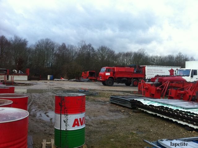

Super trm au travail, ça fait chaud au cœur de le voir en activité dans une entreprise de géothermie

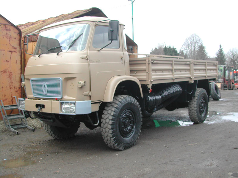

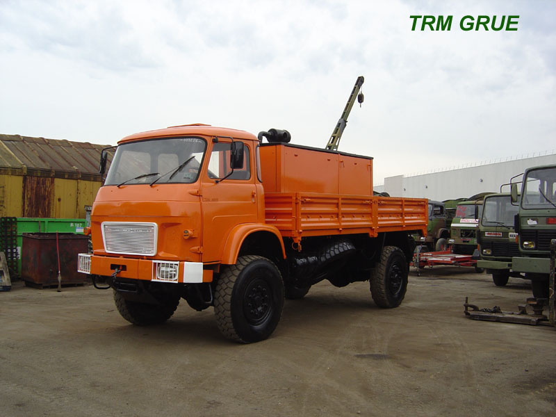

Message par j-loo »
coucou,
le dernier, le orange, c'est plutôt un GE; la grue est sur un autre vehicule loin derriere !! :roll:
belle colection de trm ....
j-loo :wink:

eh eh, les légendes viennent du site de vente, et oui je suis de ton avis
Comme quoi avec une bonne peinture ça change tout

TRM GRUE GRIFFET, merde soyons précis! :lol:
