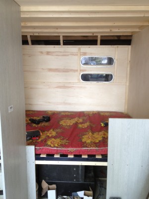

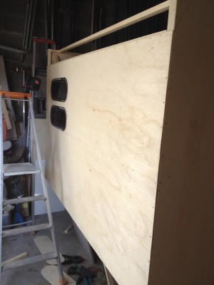

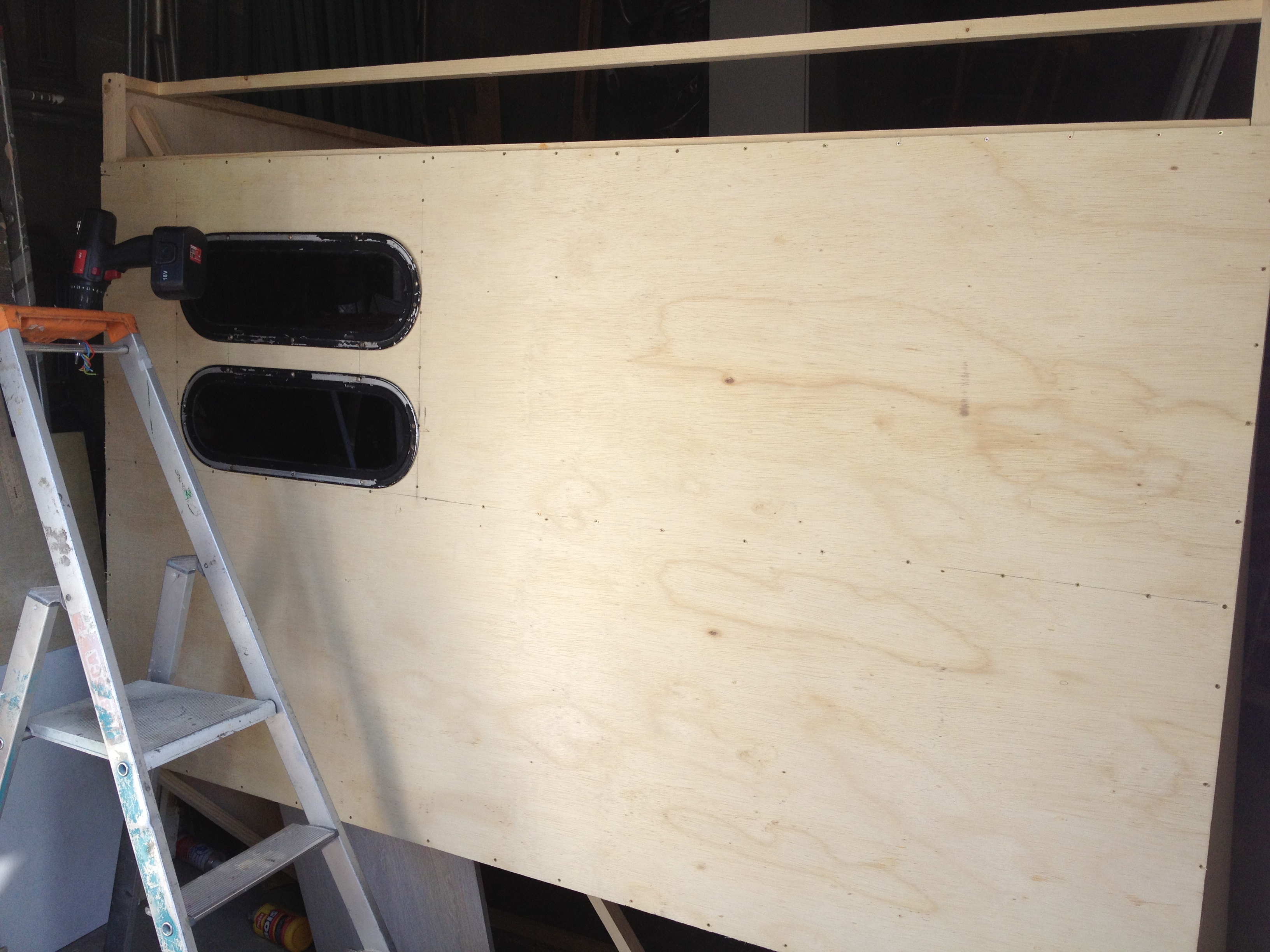

Re: Nouveau possesseur d'un 40-10 4x4
debut de la construction , panneau de cp 5mm monté en cloison
- Messages : 21409
joli Yves,
j'imagine que tu n'attaqueras la découpe du fourgon qu'une fois la cellule bien avancée ?
tu as cogité a la liaison rigide avec la cabine pour ne pas risquer de fissuration entre les deux ?
et la longueur de cellule est légerement supérieure a celle de ton carrossage actuel vrai ?
