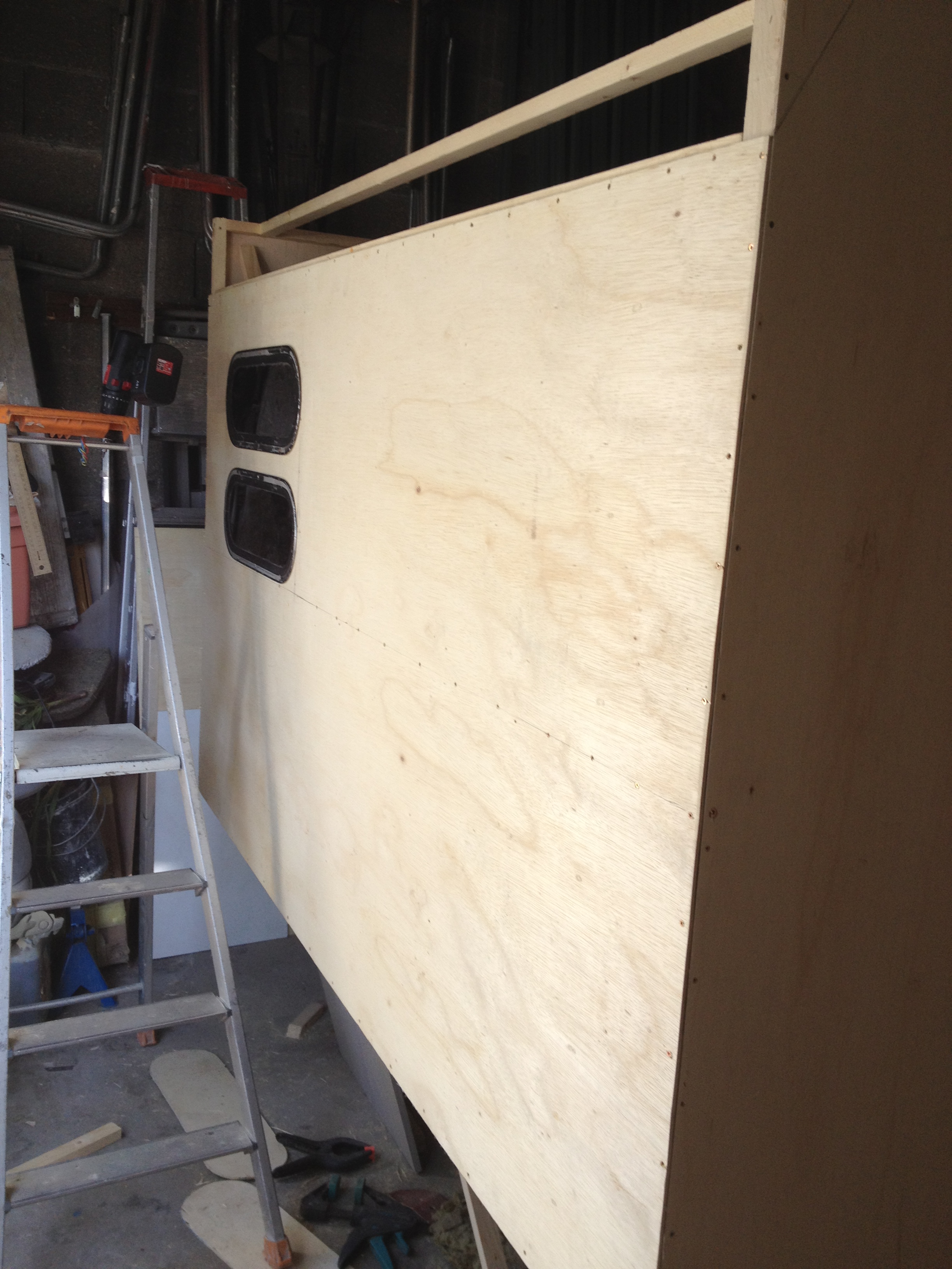

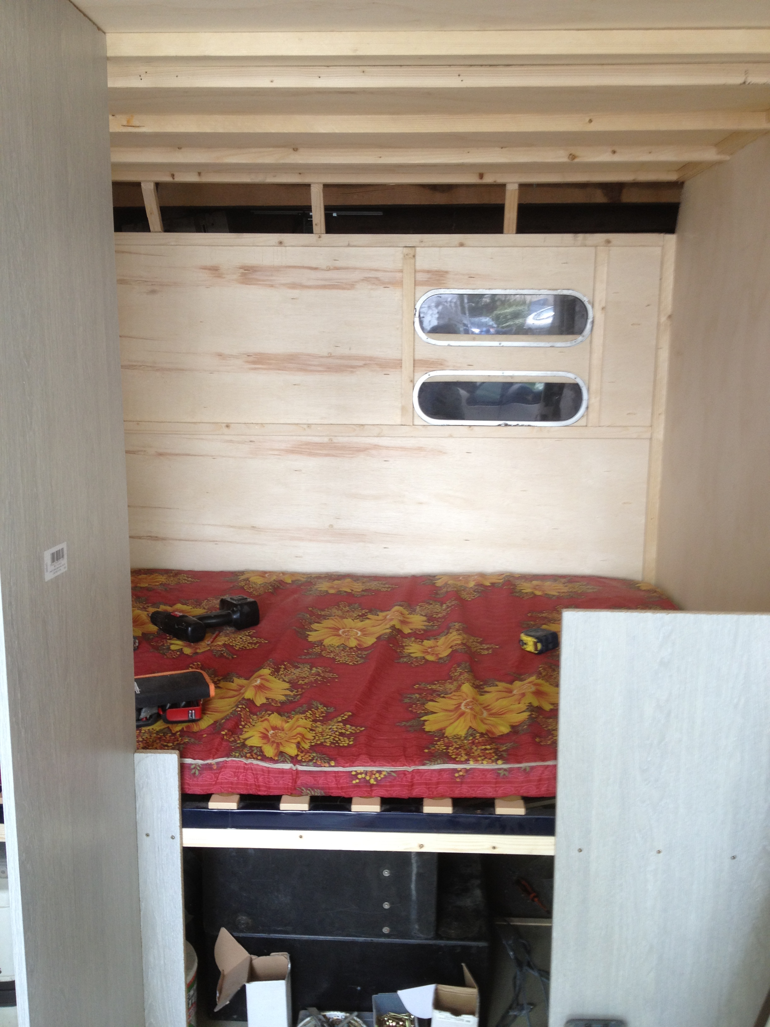

je suis reparti dans un nouveau projet , je voulais acheter ; un b110 ne trouvant pas ce que je veux , je reste sur mon iveco que je transforme totalement avec pose d une cellule avec rehausse et modif , sur plusieurs points , la cellule que je fabrique , cp resine et isolation en mousse de polyhuretane et multicouche dimension 3.20 x 2.14 elle etait destinée a être monte sur un b110 en 3.50 donc monte de pneus en 900 ou 100 reserve d "eau 150l reseve gasoil 240 l la cellule est en cours de construction déjà bien avancé A venir quelques photos du projet

oui le problm c 'est la logeabilité est c'est le manque a gagné de l iveco , michel , 2mv a un super iveco avec une cellule bien adaptée a son vehicule , De toute façon , nos vehicules sont le reflet de leur epoque , et a nous d apporter , les changements , qui s adaptent a nos exigeances Ma cellule est donc un model panneau sandwich , que je fais moi même, cp 5mm en ossature panneau relichisant puis panneau de mousse compact et panneau de 14 mm de phonique et thermique puis cp 5mm en finition , le tout resiné avec gel coat de finition blanc , et a l interrieur , sol renforcé par 4 traverses longitudinale resiné dans la masse de la celulle , puis le tout sera fixé et fera corps avec la cabine avant le tout surelever de 10cm environ donc la largeur maxi 2.14 puis , 3.20 long , et 2.00 en hauteur , dim en intérieur , 2.00 x3.20 x1.90 la cabine va ^tre totalement modifiée aussi , capot avant style VM en plus moderne , et changement des porte avant pour des series 2 , que je recherche si quelqu en connait et puis vous verrez au fur et a mesure

debut de la construction , panneau de cp 5mm monté en cloison

joli Yves,
j'imagine que tu n'attaqueras la découpe du fourgon qu'une fois la cellule bien avancée ?
tu as cogité a la liaison rigide avec la cabine pour ne pas risquer de fissuration entre les deux ?
et la longueur de cellule est légerement supérieure a celle de ton carrossage actuel vrai ?
