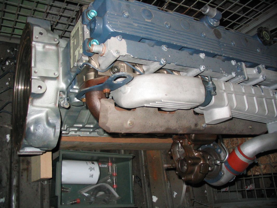

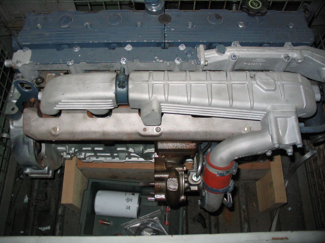

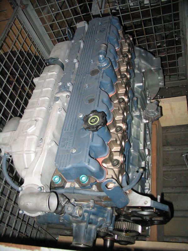

Les liens vers les moteurs marins pour Samuel : :thumbup: :thumbup: :thumbup:
https://www.leboncoin.fr/ad/equipement_ ... 2467637236
https://www.leboncoin.fr/ad/equipement_ ... 2637407574
Vous noterez le couvre culasse spécifique et renommé en BMW Marine :mrgreen: :mrgreen: :mrgreen:

quelqu'un connait la difference entre les 692 et 694 ?
a tout hasard... c'est de l'echange standard sans retour consigne 5000ht tout de même
pis j'imagine même pas devoir négocier avec la douane là bas pour la 2eme fois :roll:
https://www.leboncoin.fr/ad/equipement_auto/1811948836
moteur industriel de marque VM 6 cylindres turbo diesel , type 694ht3 ( 494 ht3 ) 65b pour balayeuse , laveuse , engin travaux publics , pelle , pelleteuse , groupe ou autre ...... Dernier moteur d'un stock d'échange standard , proposé à la vente sans reprise de la consigne . avec turbo neuf , il manque seulement l'injection et la peinture finale . moteur neuf monté entièrement avec de la pièce d'origine VM . prix 5000€ HT .
