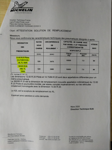

Ça y est j'ai enfin reçu mon certificat de dépôt de dossier ........je vais pouvoir passer le contrôle technique , mais avant je dois changer mes pneus . Visuellement ils sont encore bon mais ils ont 30 ans. Par contre je ne sais pas ce qu'il en est au niveau de la DREAL ceux qui sont sur le barré rouge corresponde à ceux monté sur le véhicule ( 14.75 / 80 20 ) mais cette dimension n'existe plus . Apparemment remplacé par les 365 / 85 20 .......faut il une autorisation de Renault truck pour les monter sur mon véhicule .

Re: Nouveau projet équipement S170 CAMELRAID
Message par Angoumois »
Salut Camelraid,
Ca y'est tu l'as ! C'est cool, tu y es presque :thumbup:
Au passage, un message a Pat33000 : Ce message est donc la confirmation qu'il faut que tu fasses ta demande avant d'aller au CT ;)
Effectivement cette dimension a changé et est devenue 365/85 r20. Pas la peine de faire la demande normalement, je peux quand même t'envoyer un papier certifiant que l'un a remplacé l'autre, ça peut être utile . :thumbup:
Je regarde et je post ça.
EDIT :
et voilà !

Merci Angoumois ..........ça me rassure car j'ai trouvé près de chez moi un vendeur de pneus d'occasion pour camions et tracteurs et il a un stock de michelin en 365/ 85.20 à des prix intéressants ........de 200 à 700 euros suivant l'usure .
