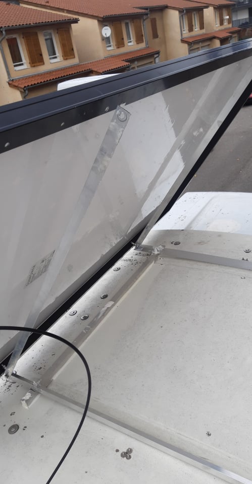

J'ai aussi installer mon panneau solaire (Maxeon 3 de chez sunpower en 400W), sur mon toit relevable ! J'ai fabriqué un support avec des cornière en aluminium, de sorte à ce que je puisse incliner le panneau si besoin en hiver. JE vous avoue que je suis un peu frileux sur la solidité de mon installation. J'aurai du prendre des profils plus gros / plus epais, à voir dans le temps.
Prochaine étape :
- Passe toit pour le câble PV
- Montage du auvent (Suite ua Post de Muthz.. j'ai craqué, j'ai acheté le même ! aie aie aie)
Quelques photos :

- Messages : 3316
Re: Nono le B110 [Aménagement + mécanique] - Rénovation, aménagement et .. voyage !
Sur mon B110 (30 ans d'âge) il y avait aussi ce qu'il fallait pour installer le radiateur intercoo. Attention à le perte de rendement du refroidissement, le radiateur intercoo est un ralentisseur du flux d'air et crache de l'air réchauffé.
Après des dizaines d'années d'usage de PS, je trouve que faire des supports orientables ne sert pas à grand chose. Le soleil tourne... le camion plus difficilement à l'arrêt surtout si on est parti en balade.
Les pertes pour "orientation approximative et variable" sont à entrer dans le calcul du bilan journalier (et tout ce qui en découle). Il faut juste surdimensionner la surface des PS et/ou minimiser le bilan conso journalière.
En plus, les fixer à plat permet de réaliser une fixation anti-vol (enfin très dissuasive au kidnapping).
Cdt
Cdt
Martoufe
- Tiens voila une fleur.
- Messages : 430
- Enregistré le : 14 nov. 2019 12:12
Merci Yves pour ton retour,
J'ai bien lu tout les sujets du forum au sujet de l'intercooler, j'ai déjà fait une vidange liquide de refroidissement + changement thermostat. Je vais surveiller tout ça de près.
Concernant le panneau solaire, j'ai un gain non négligeable quand le soleil est bas. Lorsque nous serons dans des pays Nordique, ou tout simplement en hiver, une inclinaison à 30° est un reel gain de puissance. De plus, il est probable que nous soyons stationnaire pour plusieurs semaines durant notre voyage, ce qui m'a poussé à réfléchir à incliner le panneau...
Sinon :
- Il m'est impossible de mettre + de panneau solaire, ou alors des petit panneaux souple...
- Normalement au vu de mes calculs, ça devrait le faire avec une grosse batterie 170 ah LiFePo4.
Sinon :

- Messages : 3316
Loin de moi l'idée de polémiquer... mais je lis camion "stationnaire".
Ce qui veut dire qu'il faut tourner les panneaux car l'angulation de 30° verticale sera vite un handicap dans la journée si il n'y a pas rotation dans le plan horizontal. Cette manip devra se faire au mini 4 à 5 fois par jour si non la perte perte annulera le gain prévu (voire pire si l'incidence latérale devient affleurante)
Je suppose que vus avez réfléchi à tout ça
Est ce que vous avez fait le bilan de conso journalière ? Pour info pourrions nous en avoir connaissance ? Ce genre de calculs est utile pour les autres qui réfléchissent à cet éternel problème.
La taille de la batterie dépend surtout de la capacité de recharge versus la conso journalière et du nb de jours d'autonomie souhaités.
3 jours de grisaille entre octobre et mars veut dire recharge à 10 % de la capacité de recharge journalière potentielle. Pour ces 3 journées, il faut capacité batterie = 3 fois le bilan journalier. Avec 170 ampH utilisables à 100%, ça veut dire que votre bilan journalier de doit pas dépasser 60 ampH par 24 heures, bilan assez modeste nécessitant une philosophie minimaliste côté conso.
Rien n'est tout bleu, rien n'est tout gris.... comme le dit le proverbe oriental...
Prendre 3 jours d'autonomie totale temps uniformément gris permet une autonomie quasi permanente car il fait rarement tout gris en permanence. Mon avis n'est opérationnel que jusqu'en Belgique ou Cornouaille Anglaise, donc climatologie relativement "maritime" avec changements nébulosité assez fréquente. Pour le grandchnord il faut des expériences spécifiques à ces régions.
Cdt

Te fais pas chier avec les panneaux orientable. Je pense que je gain est minime et surtout faut être en permanence à coté.
Mais fait plutôt un panneau amovible. Car lorsque tu trouve un coin sympa pour te poser l'été. C'est con de devoir se garer en plein soleil pour avoir du jus.
surtout que si t'es pas la, à l’intérieur ça devient la folie et le frigo doit tourner encore plus pour refroidir.
Alors que avec une petite rallonge tu te gare à l'ombre et t'as besoin de beaucoup moins de soleil.
De plus si tu veux t'amuser à les orienter, c'est faisable et beaucoup moins chiant. Déjà monter et descendre du camion au bout d'un moment c'est relou, alors j'imagine même pas si en plus faut monter sur le toit !
Mieux encore : tu prends un panneau plus petit additionnel, qui sera largement suffisant pour l'été
Ça fait 1 an que je vie dans le camion à 100%.

Putain j'avais pas du tout penser à ça...E1K a écrit : 04 nov. 2021 13:55 Car lorsque tu trouve un coin sympa pour te poser l'été. C'est con de devoir se garer en plein soleil pour avoir du jus.
En général en été je cherche l'ombre histoire que ça devienne pas un four à l'intérieur du camion.
Mais ça vas à l'encontre de la production d'énergie pour les panneaux solaires...
Le coup du panneau "mobile" c'est une bonne idée mais j'aurais peur de me le faire tirer!
Tu sais quel distance de câble tu peux avoir entre ton panneau et ton régulateur ?

Merci pour ta pierre E1KE1K a écrit : 04 nov. 2021 13:55 Si je peux apporter ma pierre.
Mieux encore : tu prends un panneau plus petit additionnel, qui sera largement suffisant pour l'été![]()
Mon panneau et aussi amovible, mais il faut être motivé, car il fait 20kg et il est perché sur le toit.
ça peut le faire si je reste quelques temps sur un spot (plus d'une semaine)
L'idée du petit panneau additionnel est franchement pas mal je pense.
De toute façon c'est fait maintenant !
Tu calcul comme pour tes câble elec en 12V la section de ton câble pour ton PV, perso j'ai pris du 6mm² je crois bien en 2x3.5m et je suis large.Muth67 a écrit : 04 nov. 2021 14:15 [Tu sais quel distance de câble tu peux avoir entre ton panneau et ton régulateur ?
Après a voir si tu veux tirer 10m de câble aller et retour (soit 20m)..

Au prix du cuivre, c'est le câble qu'on va te piquer mais pas le panneau !!!
En tous cas les miens sont fixe. Si tu te mets à l'ombre c'est pire qu'une journée de pluie. Donc pas le choix ! sauf si tu bouges tous les jours, et encore, un frigo ça pompe un max et j'ai le tip-top moumoute à compression 12v tout petit (1000€ neuf).
