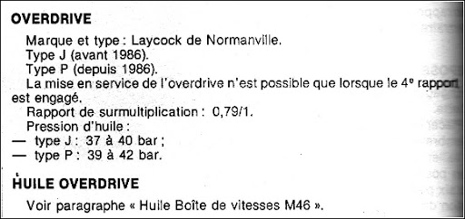

Et là , tu lui colle une boite qui je pense est surmultipliée ...a confirmer avec la doc de la volvo donneuse .

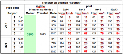

Je suis d'accord avec Daniel.
Mets les ponts les plus courts que tu ai (7x44 sur TP3) et plus petit diamètre de pneus dispo et re-teste au moins pour voir la différence.

En regardant les tableaux qu'avait fournis Fabien : on voit qu'avec un pont en 7/44, des pneus en 9.00x16 pour 3200 tr/mn, on obtient une vitesse de 58 km/h en courtes !Cubitus a écrit :Fabien : avec les ponts 7x44 je tirais beaucoup trop court. Là, pour le coup il montait bien dans les tours, mais à 60-65 j'étais haut dans les tours, en 5ème (OD).
Il n'y aurait pas un problème kekpar
Fabien 42 & 69
- Incognito.
- Messages : 2350
Re: Swap TP3 / Volvo
C'est effectivement bizarre, Denis a raison, t'es pas resté en courtes ?

ta boite (une m46 apparemment) aurait ces rapports:
1er 4,03
2em 2,16
3em 1,37
4em 1,00
o.d 0,79
et la les rapports d'une zf 5 monter sur un b:
1er 5.91
2em 3.60
3em 2.01
4em 1.28
5em 1.0
la boite volvo tire un peut long mais il devrait s'en sortir mieux que ça....
