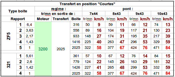

En regardant les tableaux qu'avait fournis Fabien : on voit qu'avec un pont en 7/44, des pneus en 9.00x16 pour 3200 tr/mn, on obtient une vitesse de 58 km/h en courtes !Cubitus a écrit :Fabien : avec les ponts 7x44 je tirais beaucoup trop court. Là, pour le coup il montait bien dans les tours, mais à 60-65 j'étais haut dans les tours, en 5ème (OD).
Il n'y aurait pas un problème kekpar

C'est effectivement bizarre, Denis a raison, t'es pas resté en courtes ?

Non non, je ne suis pas en courte, cette vitesse de 60-65 km/h, je l'obtiens en 3ème. La 4ème ne me permet pas d'accélérer, la vitesse stagne, et avec la 5è (overdrive) ça chute.

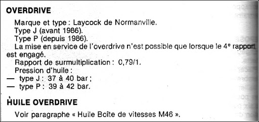

ta boite (une m46 apparemment) aurait ces rapports:
1er 4,03
2em 2,16
3em 1,37
4em 1,00
o.d 0,79
1er 4,03
2em 2,16
3em 1,37
4em 1,00
o.d 0,79
