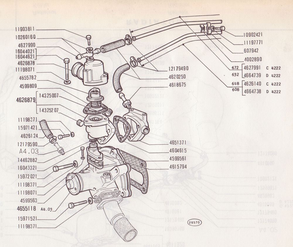

Re: Projet IVECO 80.17
Bonsoir,et félicitation pour la rénovation du camion belle couleur....permettez moi de vous demander une question concernant le thermostat,les deux fois ou j'ai réviser le moteur de mon 75 pc de mème pour le camion 80-14 , le mecano ma demandé d'acheter ces thermostats ms j'ai pas le modél et je suppose que c'est pas identique pour le 75 pc année 80 et le 80-14 année 94, ce dernier possède une vanne en plastique blanche dans la pompe a eau par contre le 75 pc non!! merci d'avance.
bonjour,
moi je pense qu'ils sonts identique,
j'ai ca pour t'aider, mais j'ai pas de reference

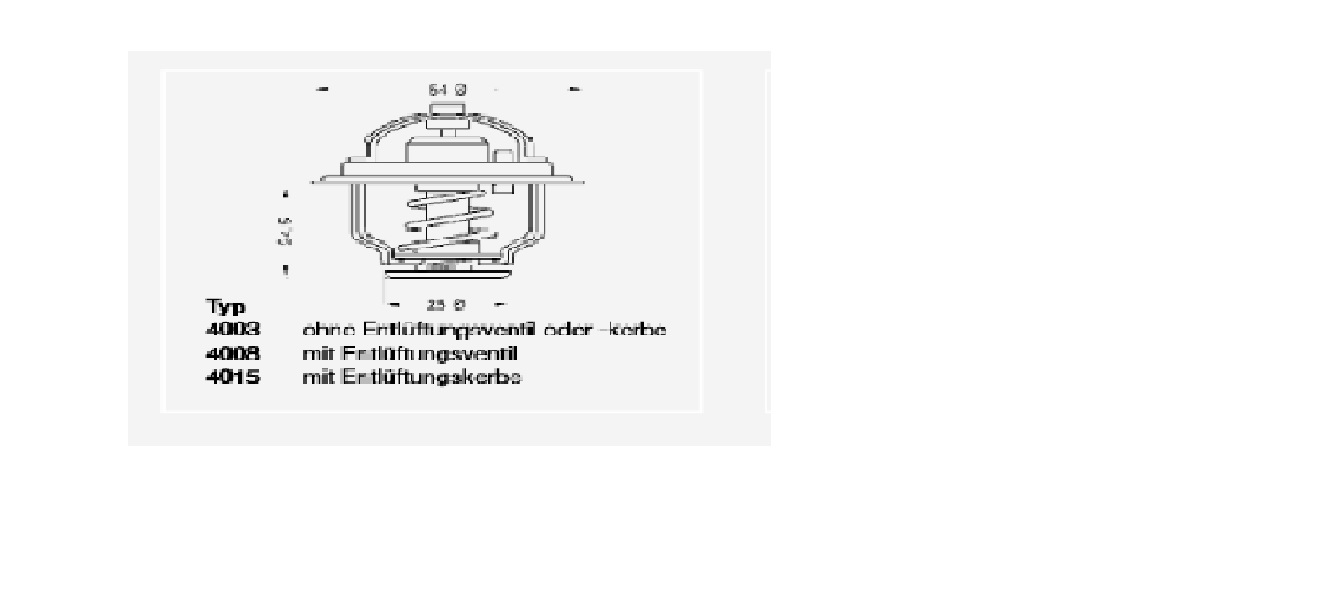

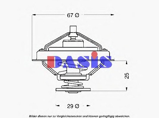

Bonsoir, merci j-loo pour la fiche mais malheureusement mes deux camion ne comporte pas un thermostat ni le 75 pc ni le 80-14 et le vendeur pièce détaché me demande ça...voir la photo a titre d'exemple...me demande les diamètre et longueur.....merci
Ah??
moi mon thermostat est pile poil comme sur le shemas;
malheureusement mon camion est un peu loin de moi et je l'ai remonté y'a quelques mois (le thermostat) et j'ai pas pris les cotes avant; desolé !

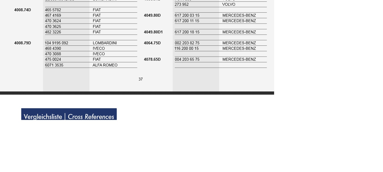

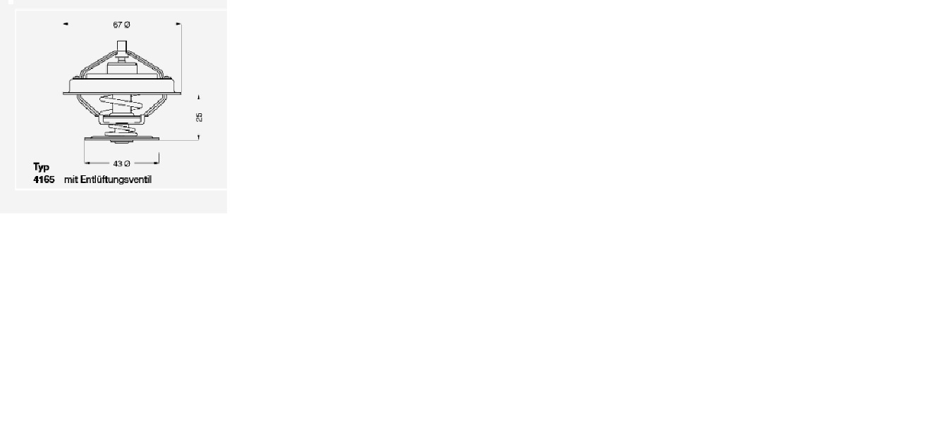

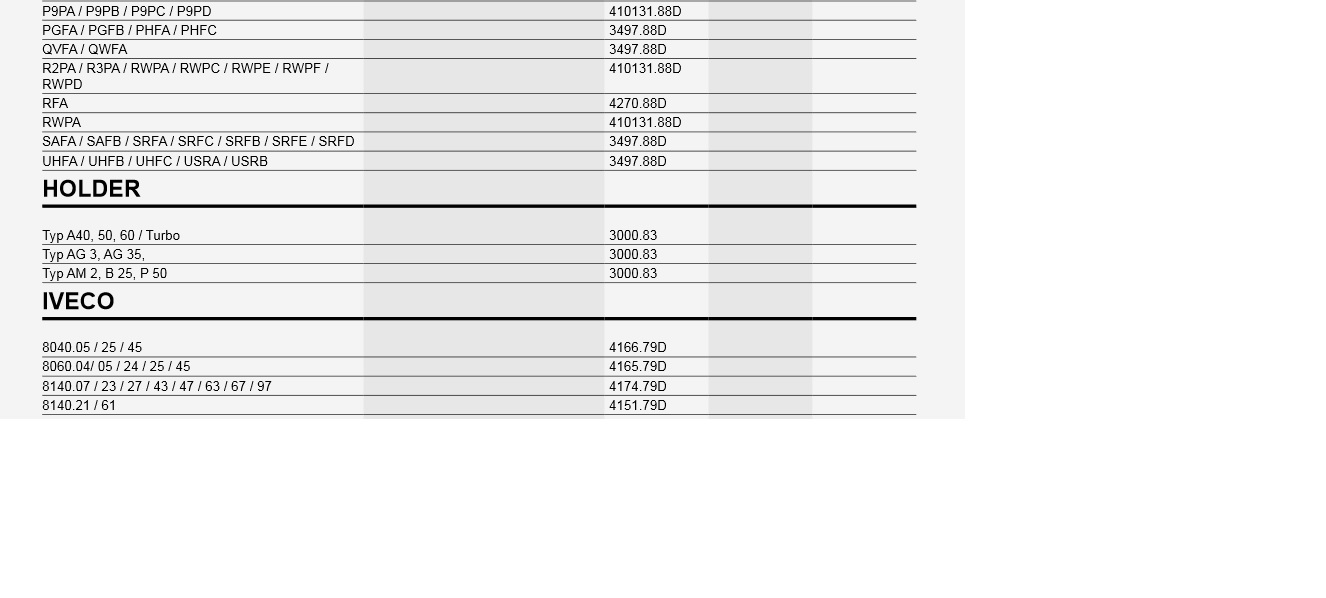

D4APRES QUELQUES RECHERCHES SUR LE NET JE CONSTATE QUE LES DEUX THERMOSTATS NE SONT PAS IDENTIQUE CAR LA REFERNCE ATTRIBUE AU MOTEUR 8060.05 5 IVECO 80.14° DE MÈME 8060.25 580.17° EST LA 4160D79 DONT LES DIAMÈTRES 67/43 L 25 ET CELLE DU MOTEUR 8060.02 (FIAT 75 PC) EST LA 4008 DONT LES DIAMÈTRES 54/25 L24,5 ET LA REFERENCE DE VOTRE FICHE DU THERMOSTAT EST 4655782 ET C’EST CELLE FIGURE SUR LA DOC...
kahromega
- Plongeur
- Messages : 38
- Enregistré le : 16 avr. 2015 01:20
LA REFERENCE 74D VEUX DIRE QUE LE 75 PC SOUVRE A 74 DEGRE PAR CONTRE LE 80.14 THERMOSTAT SOUVRE A 79 DEGRE CAR LA REFERENCE 79D.............JESPERE QUE JE SUIS BIEN DANS LANALYSE VOICI LE FICHIER COMPLET DES THERMOSTATS VOIRE PAGE 04 , 37 , 64 ET 66 voici le site web http://emissions.borgwarner.com/wahler/ ... gesamt.pdf
la ref du moteur 8060.05 et .25 celle du 80-14 et 80-17 merci
en effet: le 05 est sans turbo, le 25 est avec !!kahromega a écrit :la ref du moteur 8060.05 et .25 celle du 80-14 et 80-17 merci
peut être y a il une difference de thermostat donc !!
