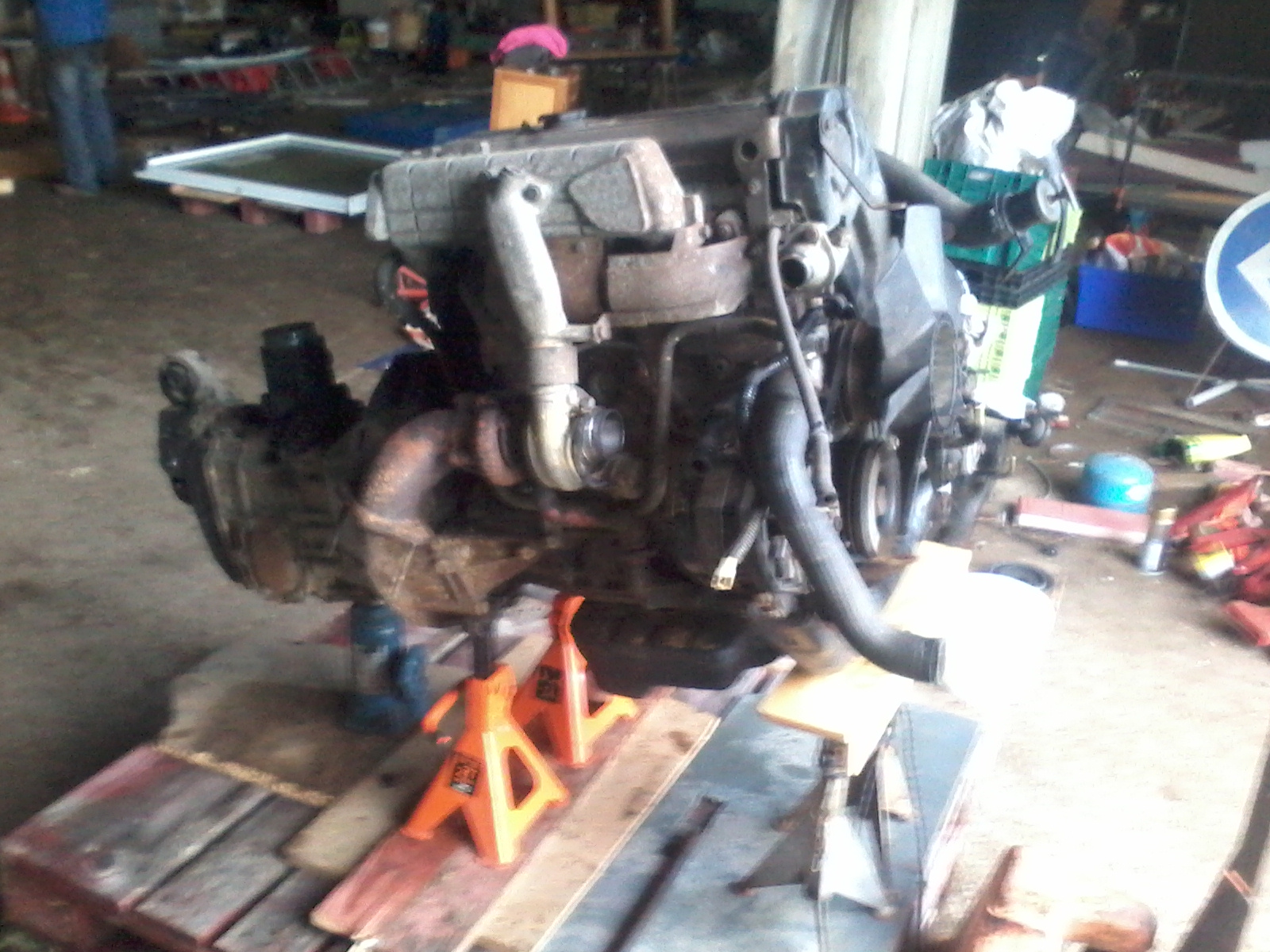

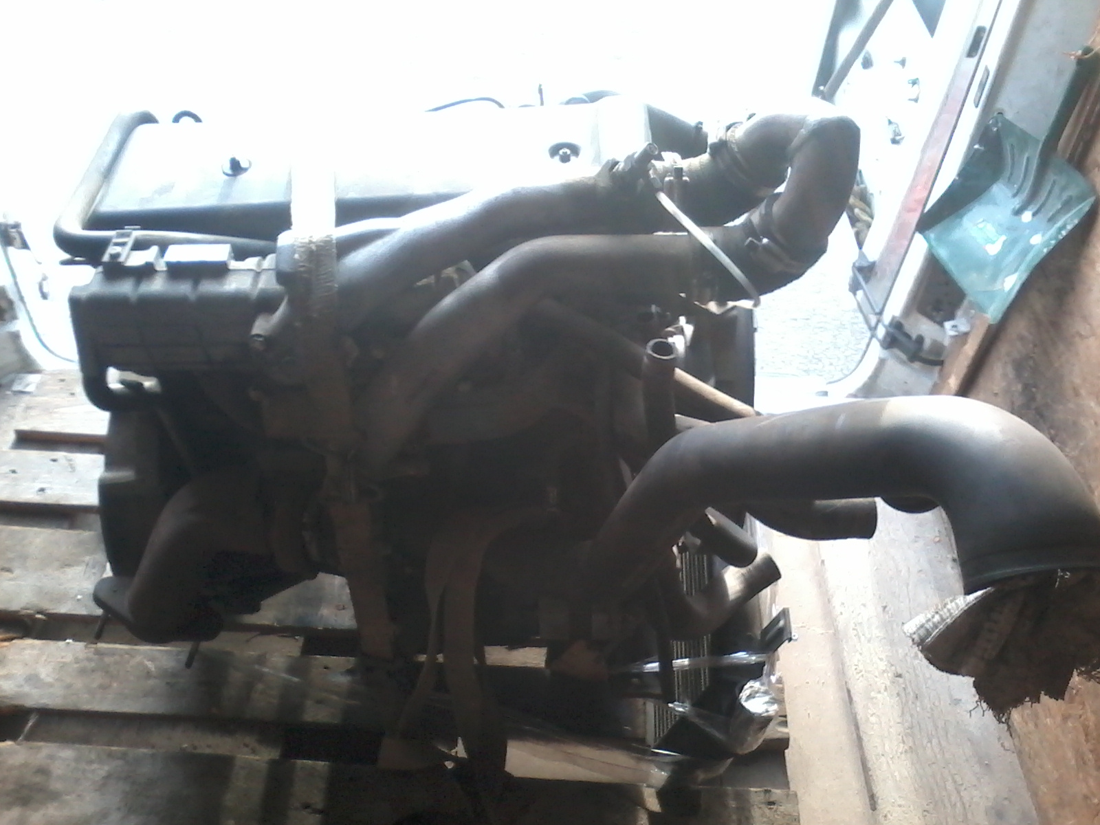

Salut Denis merci pour la photo je comprends mieux sont utilité et par la même occasion je pensais avoir des problème de freins , donc je pense que sa doit venir de l'absence de boite à œuf , je pense en rajouter une .

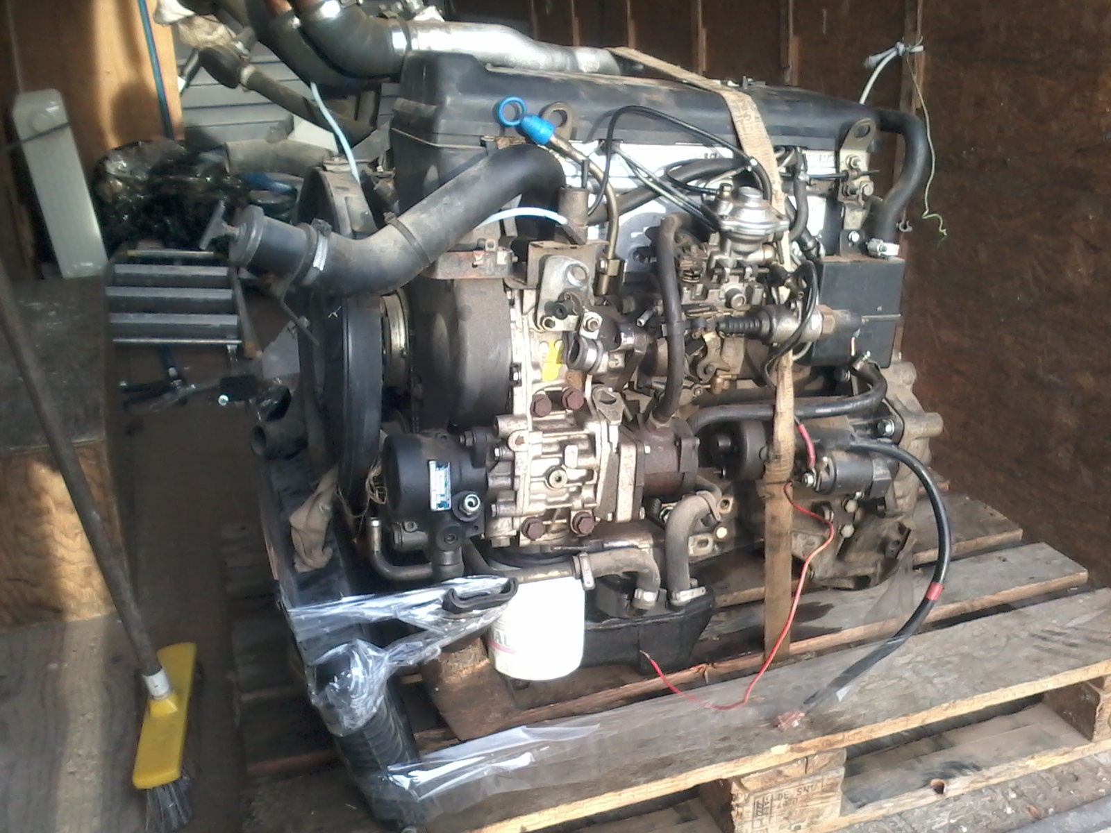

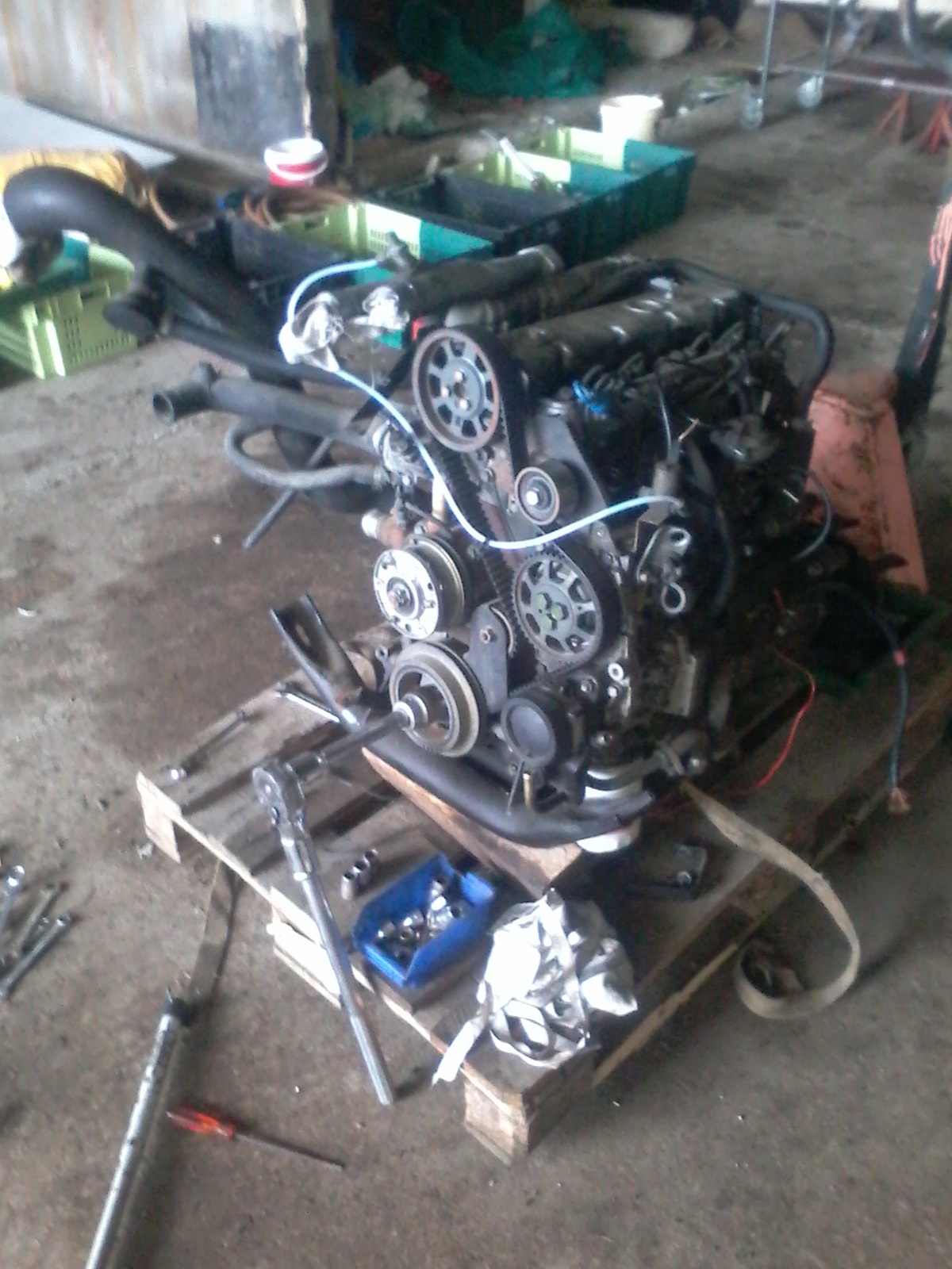

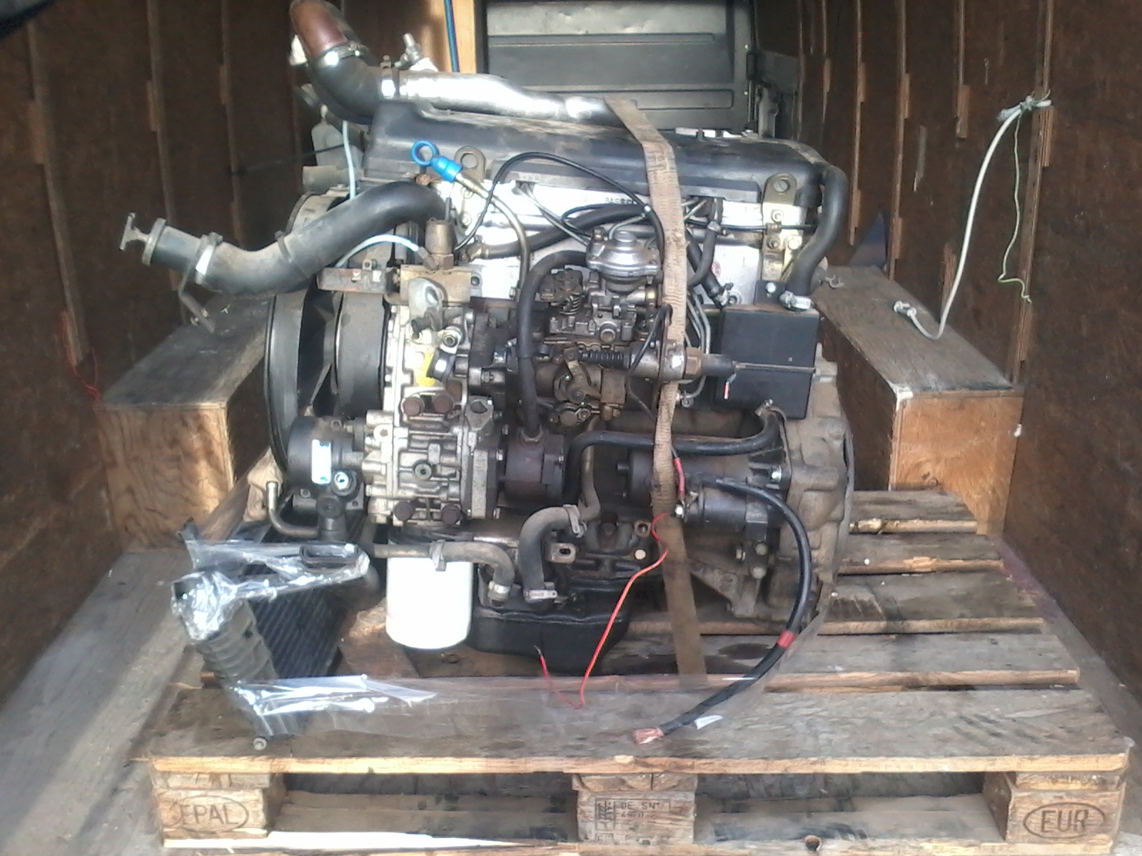

le moteur( 8140.43 ) est arriver ; il est encore dans le Merco du cousin , reste plus qu'a trouver des bras pour décharger ses 200 kg .
voilà 2/3 photos pour l'illustration
il y a l intercooler , mais il manque les durites et les coude qui vont bien .
Côme dit moi ou à tu trouver ton intercooler et si c'est possible d'acheter juste les durites et coudes ? :thanks:
le gars n'as pas sus me dire de quel année il était ; donc je voulais savoir si c'est possible de retrouver son année de fabrication sur une plaque ou un numéro caché sur le moteur ?

je me réponds à moi même , je viens de trouver ça :
Messenger B 120.35
Cylindrée : 2.8D 2800cm3 Intercooler
Numéro de type : 4183
Code moteur : 8140.43.2585
Année d'apparition : de 09.96 à 06.99
Puissance DIN : 122ch
Puissance fiscale :
Consommation mixte constatée :
Moteur commun : Iveco 35-12, Jumper/Boxer/Ducato 2.8Hdi ou JTD...
le code moteur coresponds donc je déduit qui est née entre 1996 et 1999 .

belle bête...pour les durites s'est quelqu'un du forum qui avait donné le plan, s'est chez swapland, s'est les durites silicone les moins cher du net...http://www.swapland.fr/15-durite-silicone

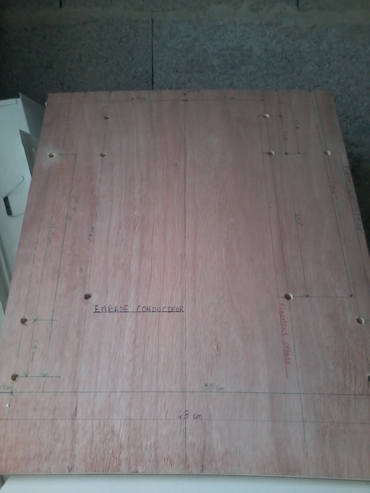

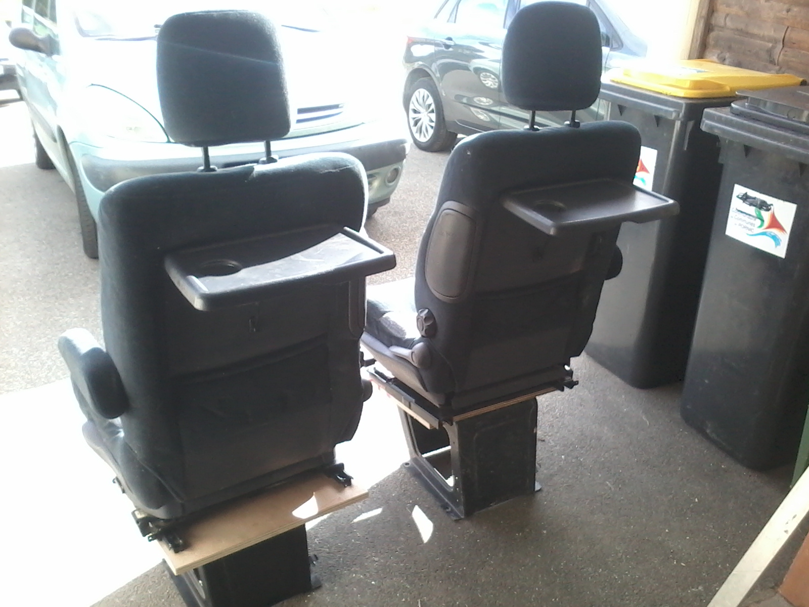

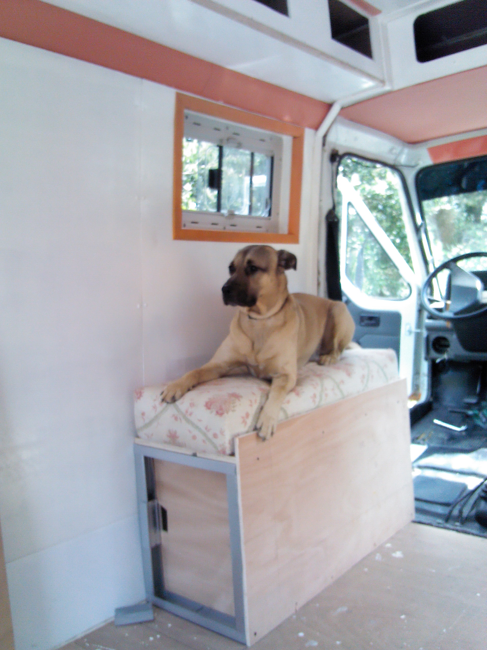

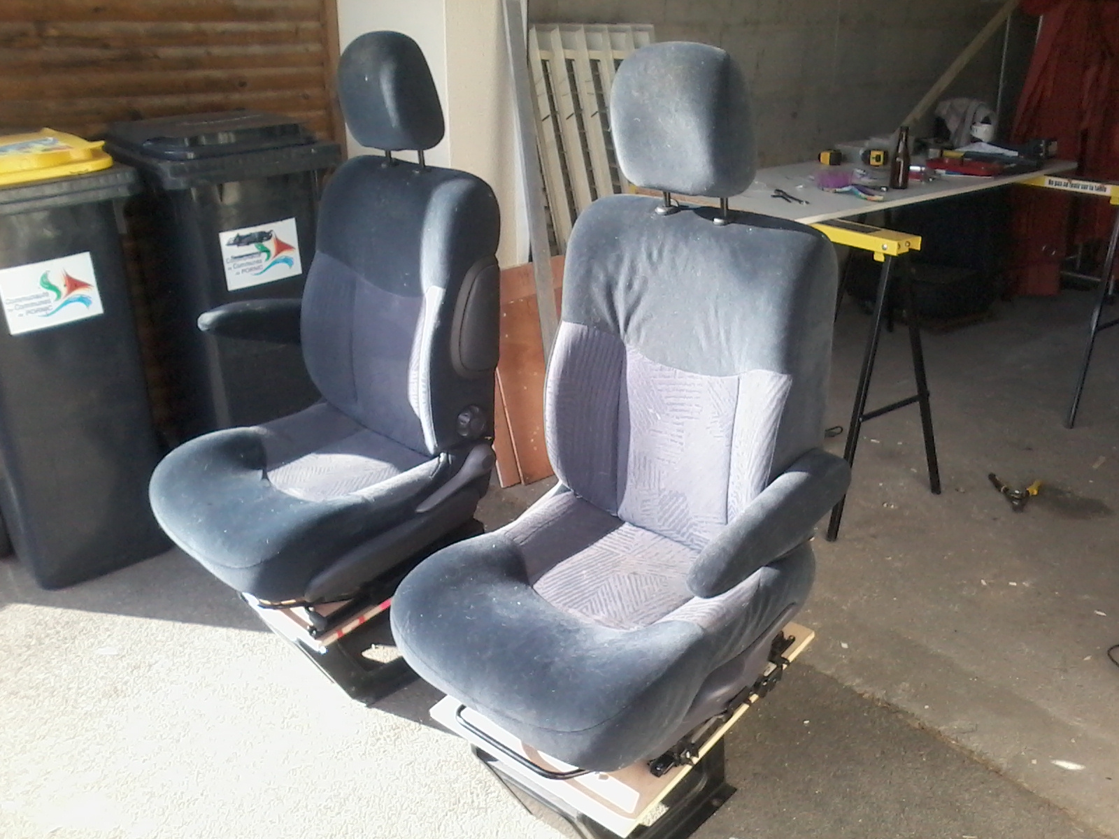

Suite de l'aménagement du B ... orcH

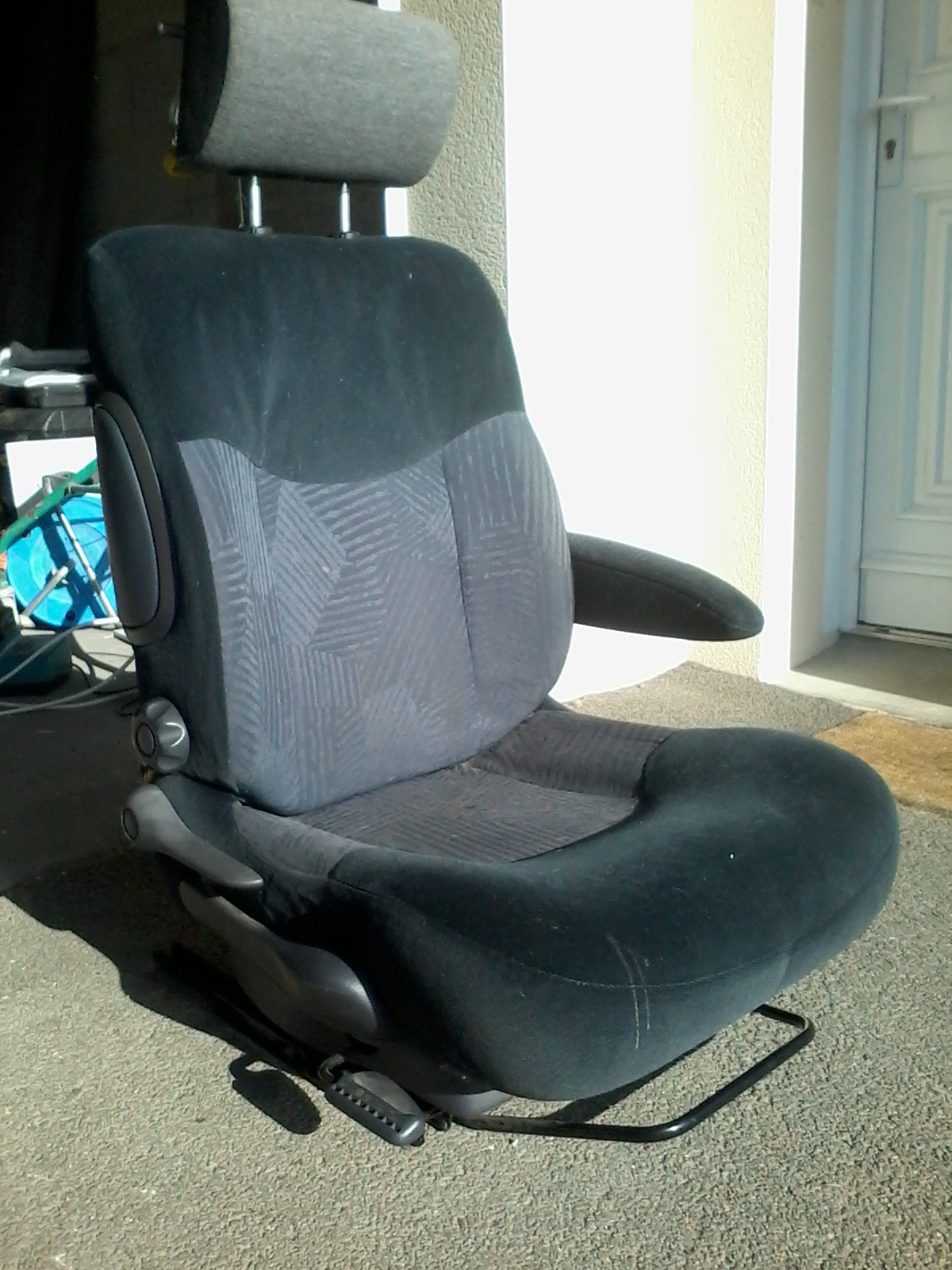

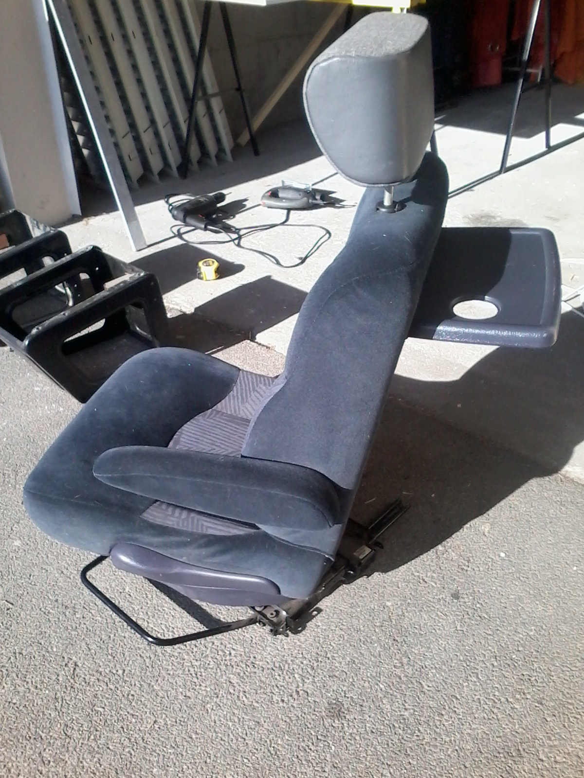

Je me suis mis sur mes deux sièges pivotants d'espace Renault , afin de remplacer mon siège d'origine mort de chez mort et la banquette deux places .
J'ai commencé par démonter la banquette arrière que j'avais fait pour y loger ma batterie cellule , car je voulais pouvoir reculer mon siège pour un confort de conduite ( grandes jambes ! :lol: ) et pouvoir le retourner sans problème .
Donc je vais le réduire !

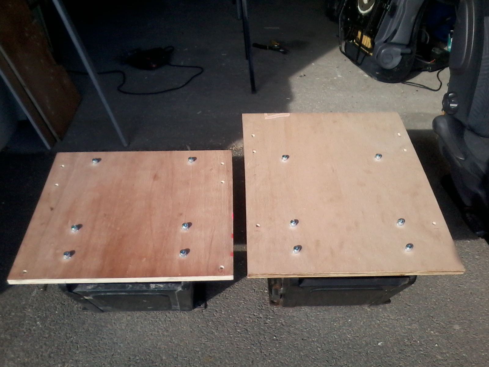

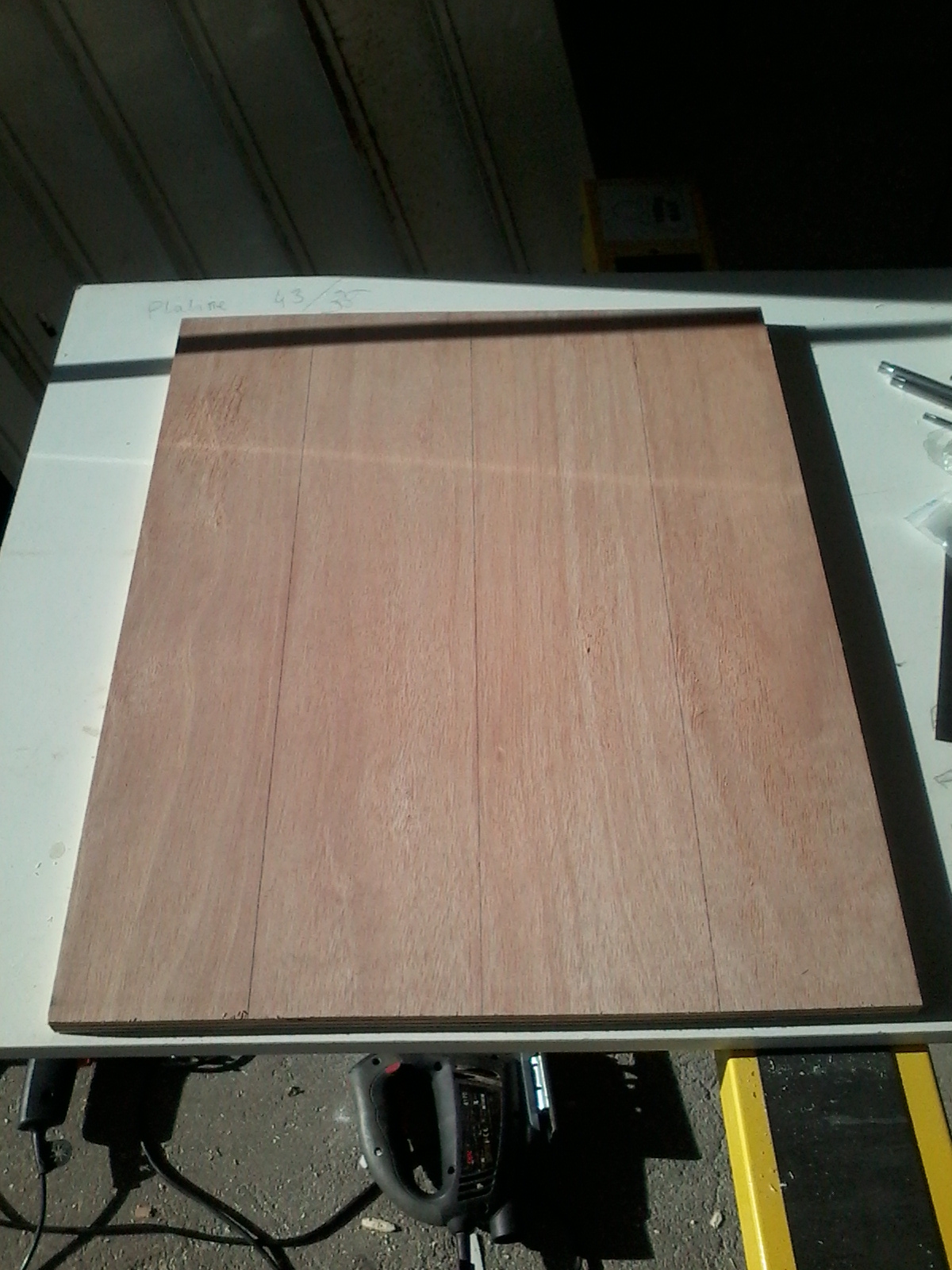

J'ai commencé par faire des gabarits avec des planches de contre plaqué du fameux coffre démonter , que j'ai remplacé par des planches de contre plaqué marine de 15 mm d'épaisseur ( je vous vois déjà me dire " mais pourquoi les a tu fais en bois :twisted: ) tout simplement parce que l'acier c'est lourd et les sièges plombent déjà un peux trop à mon goût et l'alu plus léger et aussi résistant c'est cher . fouet
Alors j'ai trouvé la solution , chez moi il me restait du contre plaqué marine de 15 mm d'épaisseur et je les recouvrirais par des pliages en alu de 2 mm plus tard histoire que sa fasse solide au prochain contrôle technique ( comme j'ai fait pour ma table - voir photo)
J'ai donc préparé mes platines en bois d'arbre :D ! en prenant toute les cotes . J'ai fait une plus longue pour moi (le conducteur ) afin de pouvoir reculer mon siège suffisamment toujours pour mes grandes jambes ! :mrgreen: , et pour mon co-pilote "ma chérie c'est du standard .
Voici quelques photos pour illustrer le tout . fouet
Demain je refais le coffre pour ma batterie cellule et remets mes sièges avant en place et je fais un petit essai sur route .
support de siège
support de siège
siège d'espace
siège d'espace
Qui pivote en plus !
découpe de mes platines bois
cotes et perçage des trous
platines bois fixées sur mes support de siège
sièges fixés sur mes supports
y a même deux petites tablettes pour poser nos bières.......
je ferais comme sur ma table avec les platines de sièges ( pliage aluminium noir)
le fameux coffre à batterie cellule "démonté" c'est mon Grisbi qui va faire la gueule !

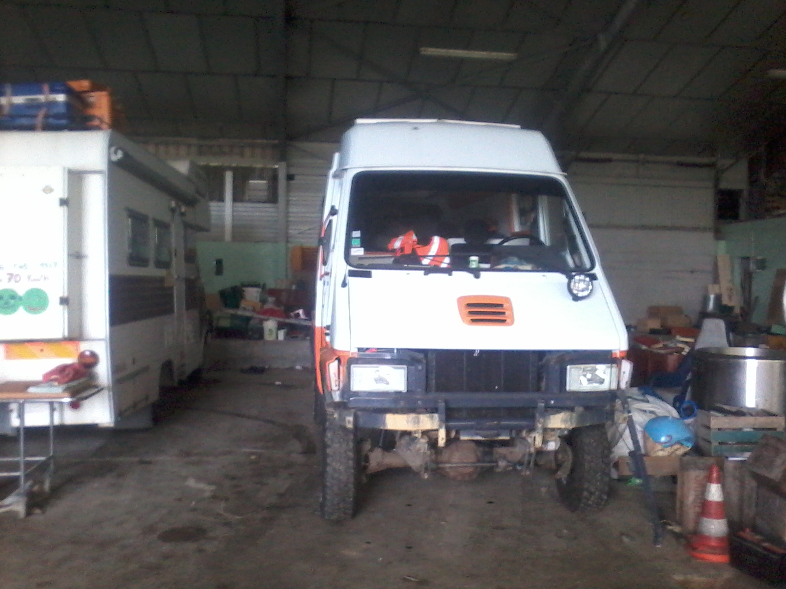

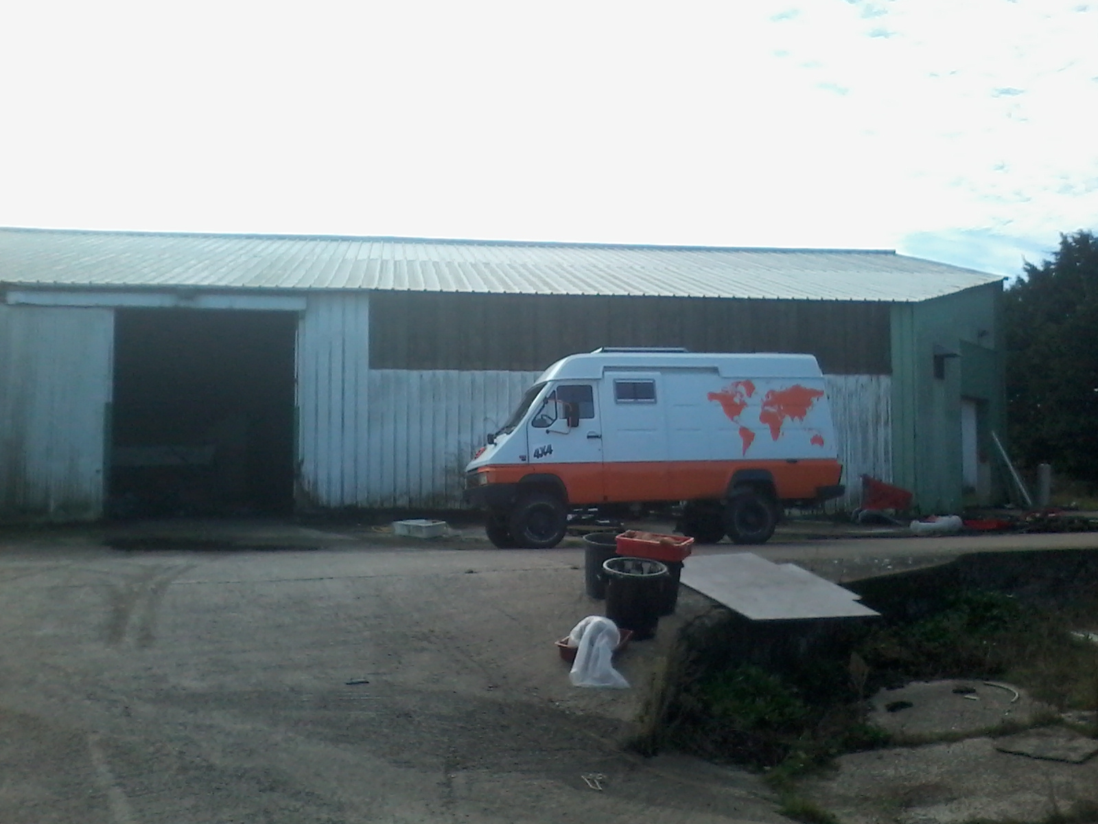

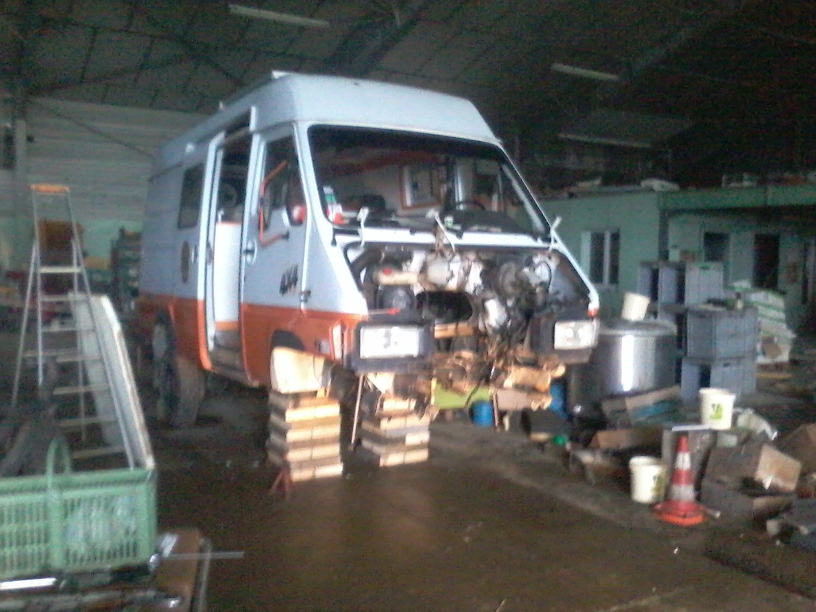

Début du changement de moteur du "Gros Kinder"
Arrivé chez mon pote Roger .
Nous nous mettons en place fouet , enfin nous faisons un peu de place dans le Hangar pour accueillir le B près de son Hanomag camping car .

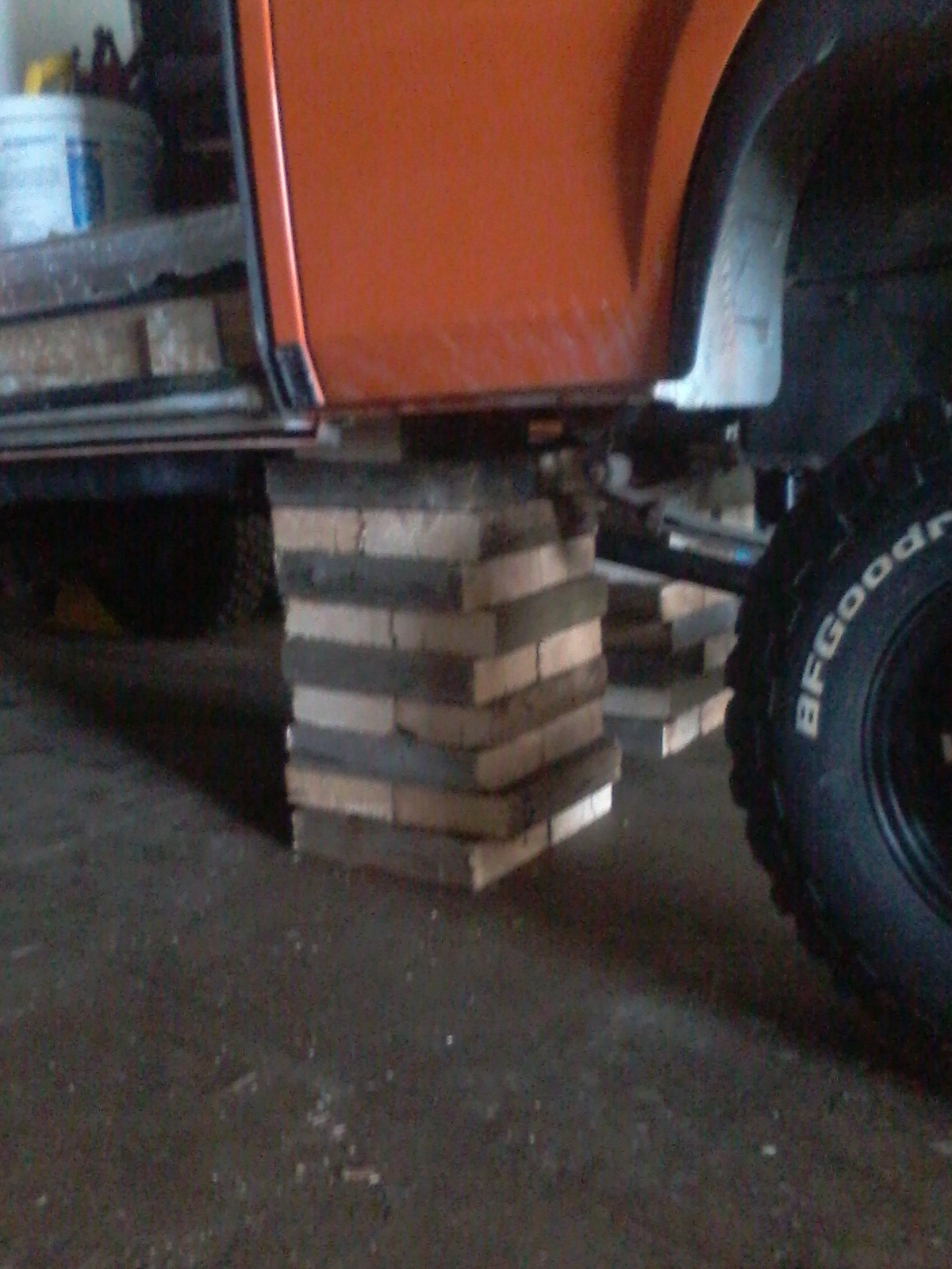

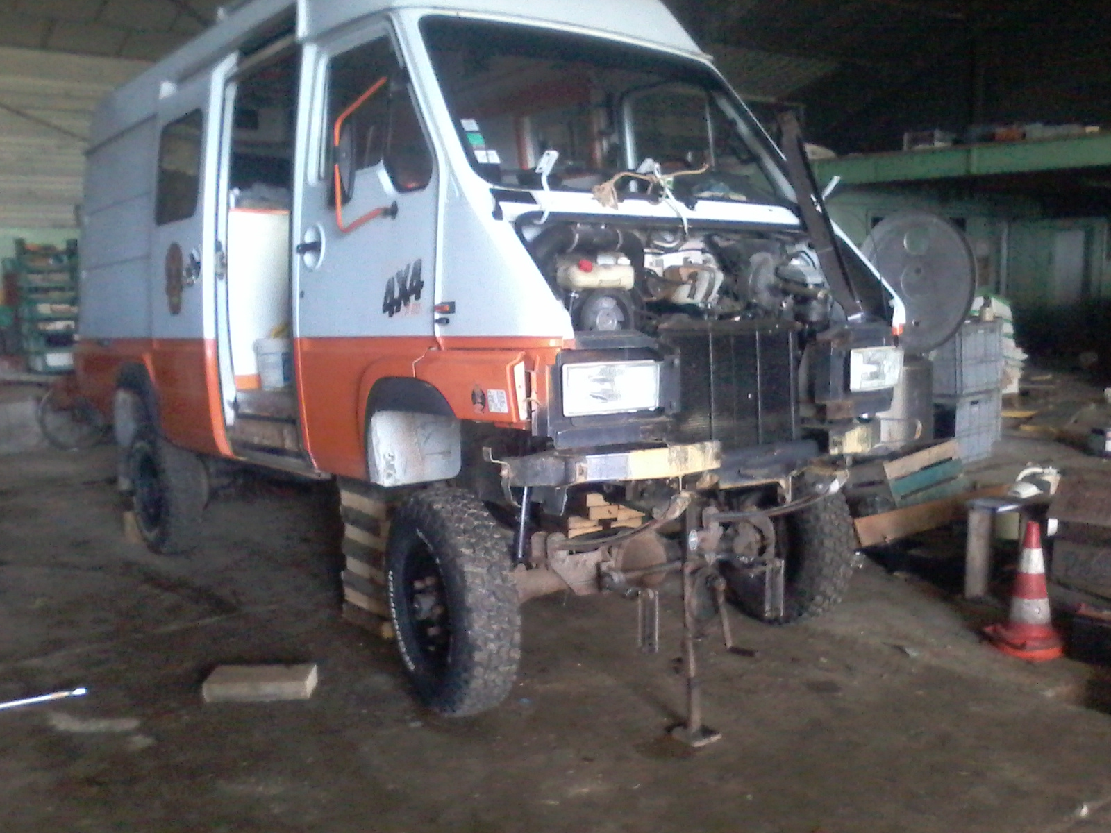

Nous installons le B sur cales ,

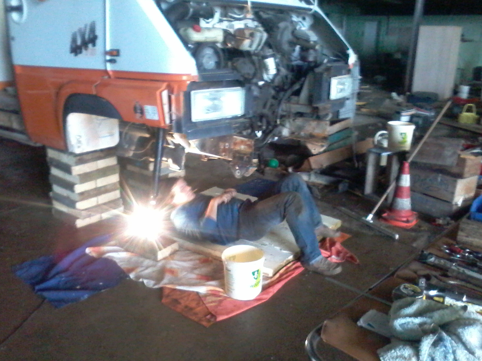

Nous enlevons le pont avant et démontons la calandre , capot , barre stabilisatrice, transmission etc ; et sortons le pont avec ses chaussettes en le tirant .
On enlève tout ce qui rattache le moteur et la boite au camion et à l'aide d'un trans-palettes et chandelles nous sortons le moteur et la boite .

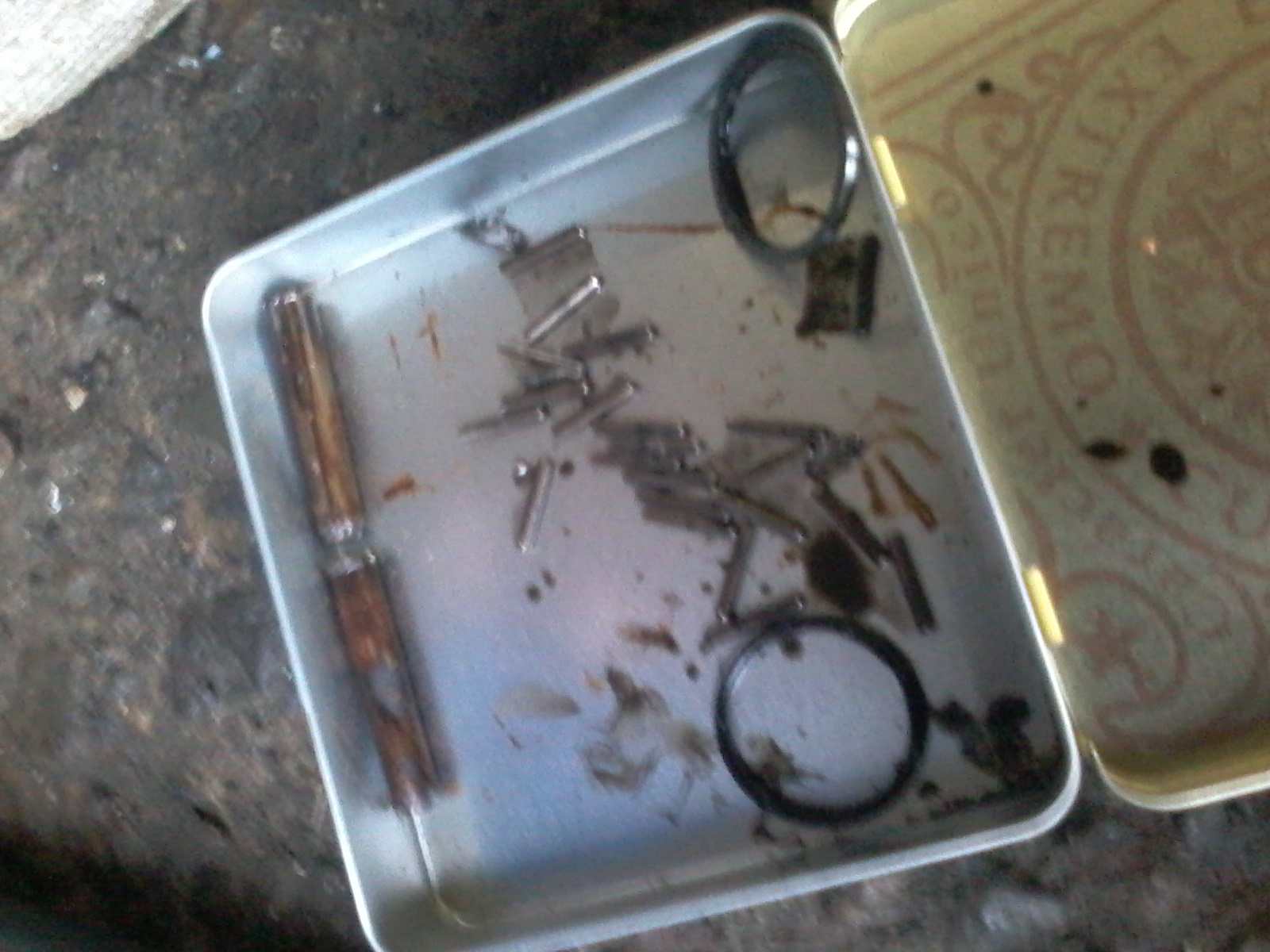

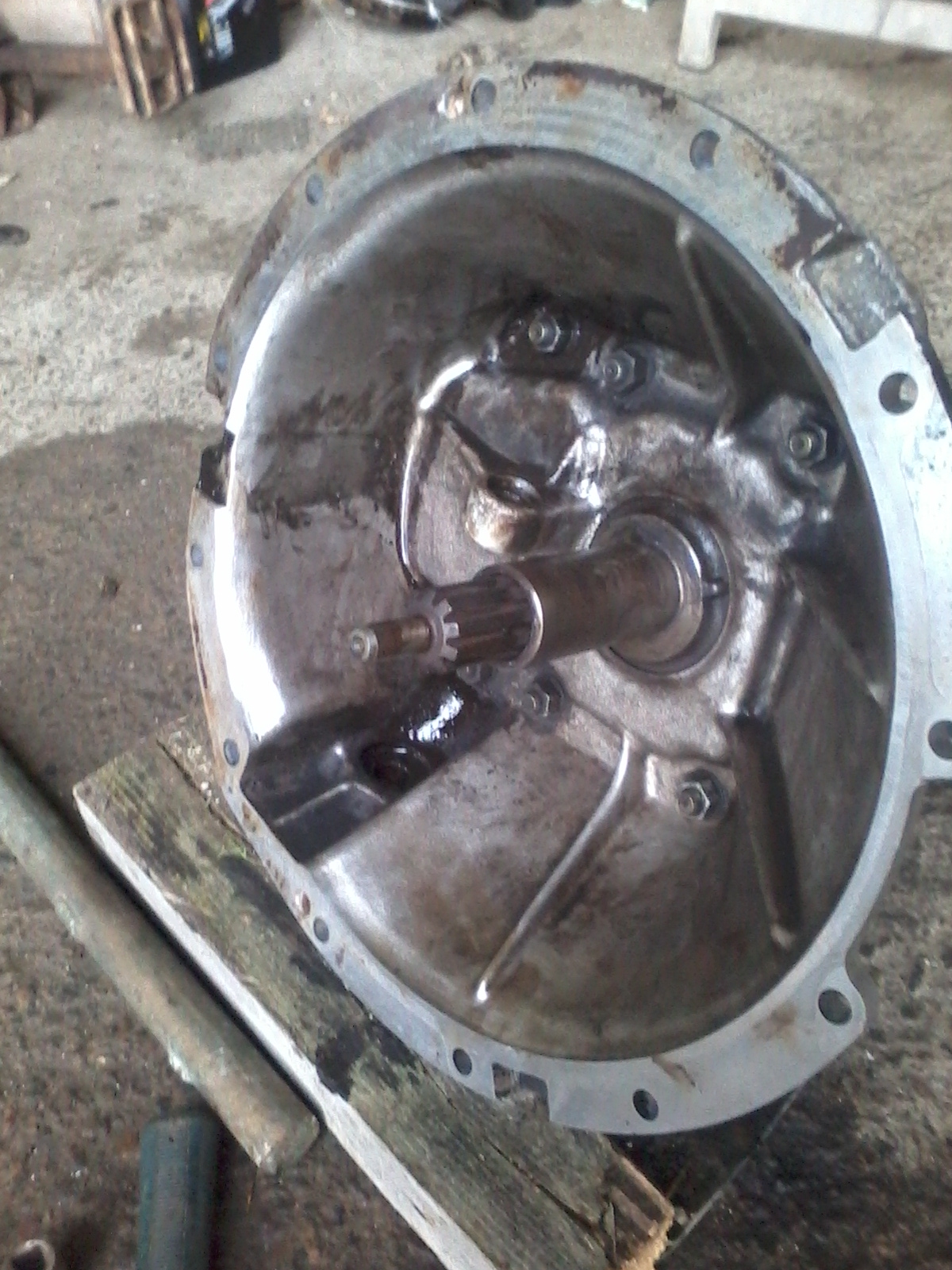

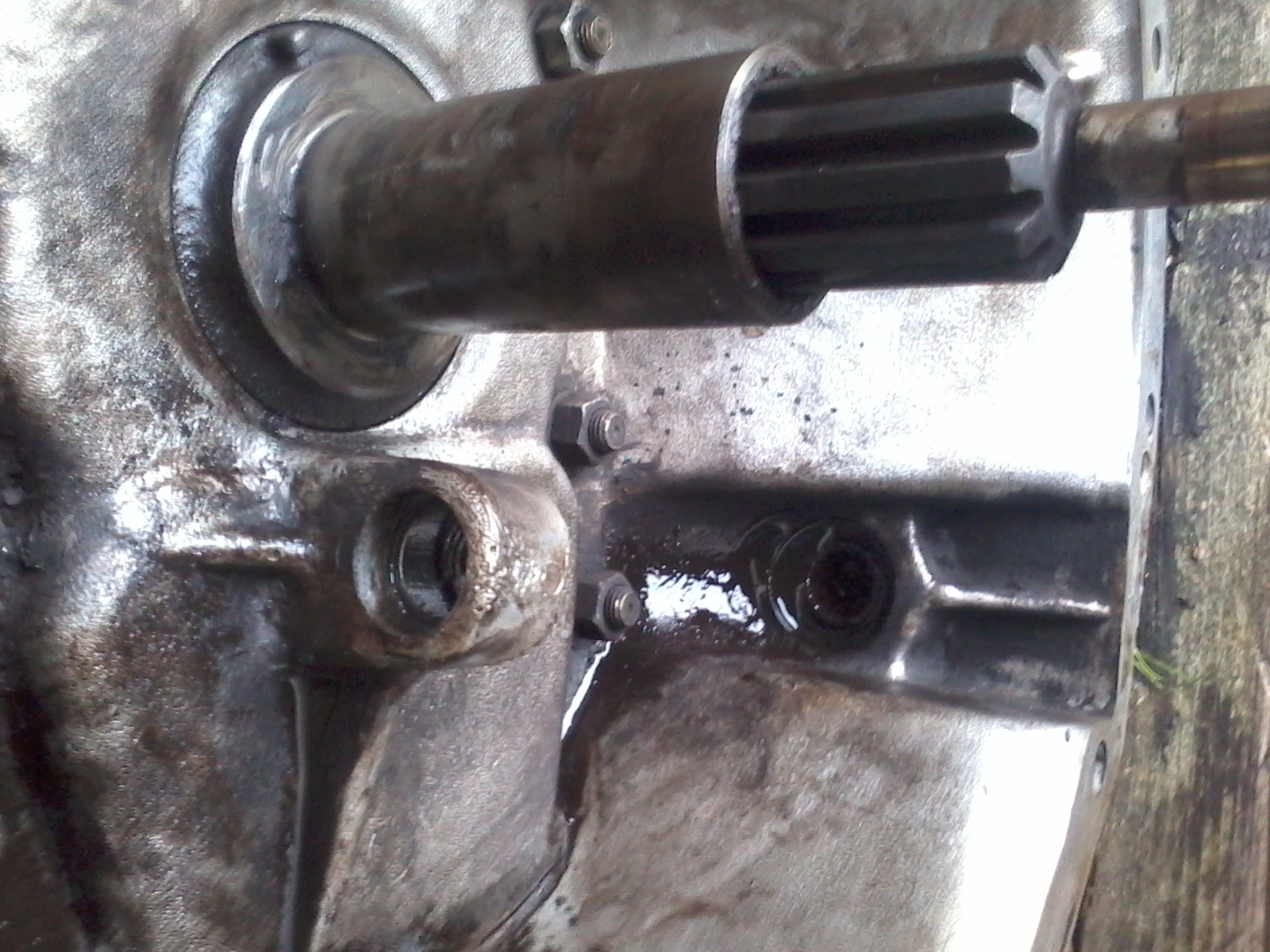

Démontage de la boite du moteur : embrayage DEAD ! orcH
Sur le moteur acheté il rester l'embrayage qui n'est pas neuf mais nous pensons réutiliser le disque le la cloche ;
Pour ce je vais faire regarnir le disque ! Mais problème impossible de le faire car les rivets aucun problème mais le tout est collé sur une plaque métallique ,
donc Philip le gars de chez FPLS à trouver un kit complet pour repartir avec du neuf .(388€)
Donc plus la peine de se prendre la tête a re-graisser la buté etc ...
Je change aussi le roulement aiguilles de la fourchette qui est mort ! fouet (15€)
Je devrais enfin recevoir ma pochette de rodage Lundi ( joints 70 €)
Je change la distribution plus les galets (80€) filtre à huile et courroie d'accessoire (25€)
Je vous illustre le tout en photos ; fouet fouet fouet
arrivé chez Roger
arrivé chez Roger
voila sa place
voila sa place
son futur moteur
son futur moteur
début du démontage
début du démontage
calage !
calage !
et hop un pont en moins !
Roger en pleine ACTION

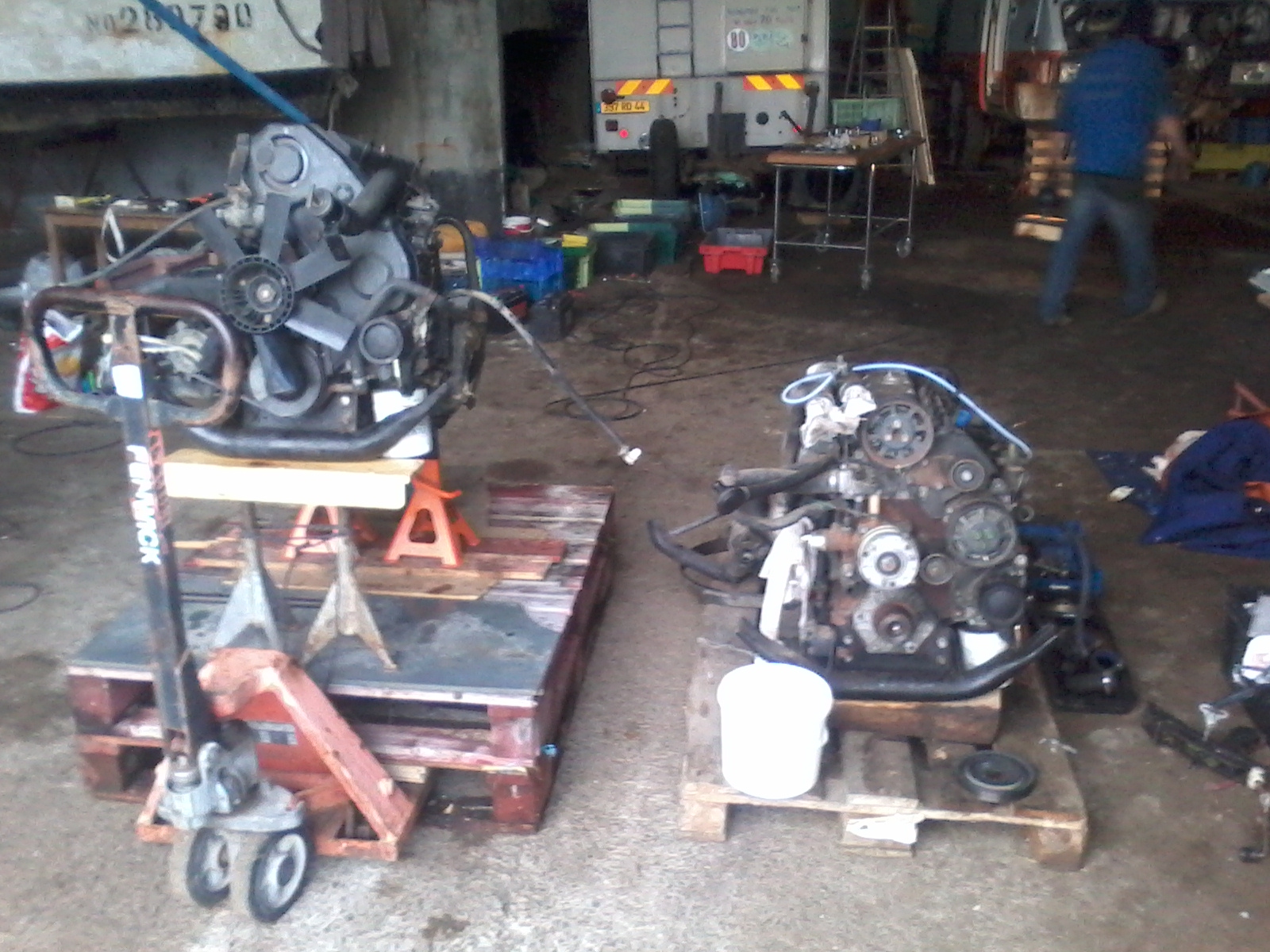

moteur sorti
moteur sorti
l'ancien et le nouveau
106 CV !!!!
106 CV !!!!
quesqu 'on mange!!!!
re-graissage de la buté
nettoyage au white de la boite
boite propre
boite propre
le reste du roulement aiguille !

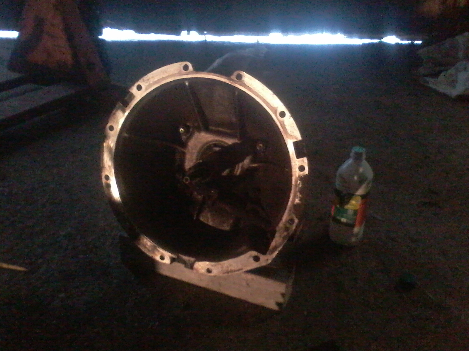

boite nue !
boite nue !

petit contrôle du roulement pilote sur le nouveau moteur à ne pas oublier !
