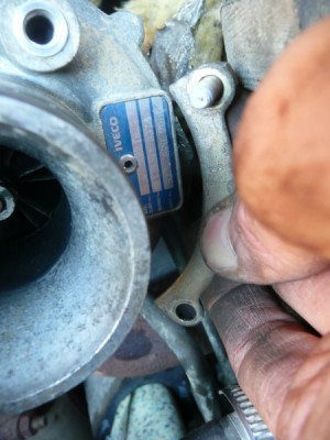

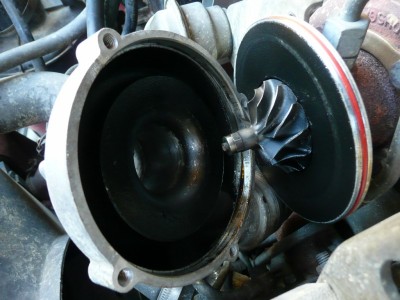

le turbo du 35-10 du mien est encore plus simple à tourner que ne l'était celui de bruno... je n'ai d'ailleurs pas démonté celui ci... juste enlevé les 4 petites vis... et tourné... pas d'ergot... un trou à percer... rien à tarauder (il n'y a de toutes façons pas de bossages supplémentaires comme c'était le cas sur le sien) seul "problème" la rondelle en croissant qui tient " l'escargot" alu plus compatibles une fois tournée (sur celui de bruno c'est un circlip)
il suffit donc d'enlever les 4 vis et de tourner l&quot;escargot&quot;...par contre ces 4 vis ne sont pas équidistantes...il faut donc faire 1 trous dans la plaque qui tient la commande de wastegate pour remetre la vis
il suffit donc d'enlever les 4 vis et de tourner l"escargot"...par contre ces 4 vis ne sont pas équidistantes...il faut donc faire 1 trous dans la plaque qui tient la commande de wastegate pour remetre la vis
la rondelle bride en &quot;croissant&quot; qui ne se monte plus en lieu et place une fois le turbo pivoté.<br />du fait que les 4 vis ne sont pas équidistantes a 90°
la rondelle bride en "croissant" qui ne se monte plus en lieu et place une fois le turbo pivoté.
Messages : 21500
Re: Discussion à propos du montage intercooler moteur 8140 23
oups..j'ai oublié de vous dire ce que ça donnait :oops:
et bien absolument rien :lol:
aucune différence sans intervention suplémentaire..ni mieux ni pire :wink:
on verra si je vais plus loin plus tard...
