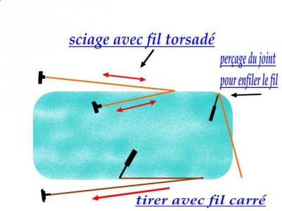

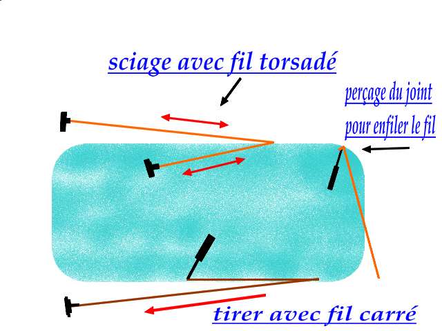

Pour le demontage des pare brise ,on enfile une extremité du fil a l'aide d'une lame fine et etroite qui perce le joint,une fois le fil traversé on fixe une poignée a chaques bouts,une personne a l'intérieur et une a l'exterieur et l'on scie (système fil torsadé)
J'utilise rarement ce genre de fil,j'utilise un fil carré,même procedé sauf qu'a l' intérieur on bloque le fil avec une aiguille dans le joint et l'on tire
depuis l'exterieur (on se deplace tout autour en avançant de 50cm a chaque fois)
Il existe plusieurs procedé ,un yoyo collé avec une ventouse au centre du pare brise et l'on scie,avantage tu peux le faire seul
Sinon de nombreuses machines pneumatiques et electriques existent avec des longues lames ,peut être eventuellement depuis l'intérieur il y aurait possibilité de couper le toit avec ce genre de machine

En fait, c'est le principe du fil à couper le fromage ou le beurre :D ?
J'imagine qu'il faut que les deux partenaires tendent les poignées du fil au plus loin de la surface du pare-brise. Ça doit être moins difficile pour celui qui est à l'extérieur et qui a plus de champ, que pour celui qui est dans la cabine :? .
Quant à le faire seul, ça semble possible aussi, même si ça paraît plus long à effectuer
j'utilise un fil carré,même procédé sauf qu'à l'intérieur on bloque le fil avec une aiguille dans le joint et l'on tire depuis l’extérieur (on se déplace tout autour en avançant de 50cm à chaque fois)
Intéressant. Les trucs et astuces des pros, y'a que ça de vrai :wink: :D !!!
Après, il faut enlever et nettoyer les restants de joint collés sur le pare-brise. Tu utilises quels produits et/ou quelles techniques?

Un petit dessin permetra de mieux me faire comprendre :wink:
Pour enlever le reste du joint un ciseaux a bois bien aiguisé va très bien,il suffit de couper quelques cm puis tenir le morceau en tirant à la verticale
puis avec l'autre main pousser avec le ciseaux et ça se coupe facilement(attention a pas riper car ça peut faire très mal)

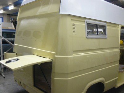

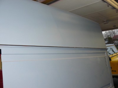

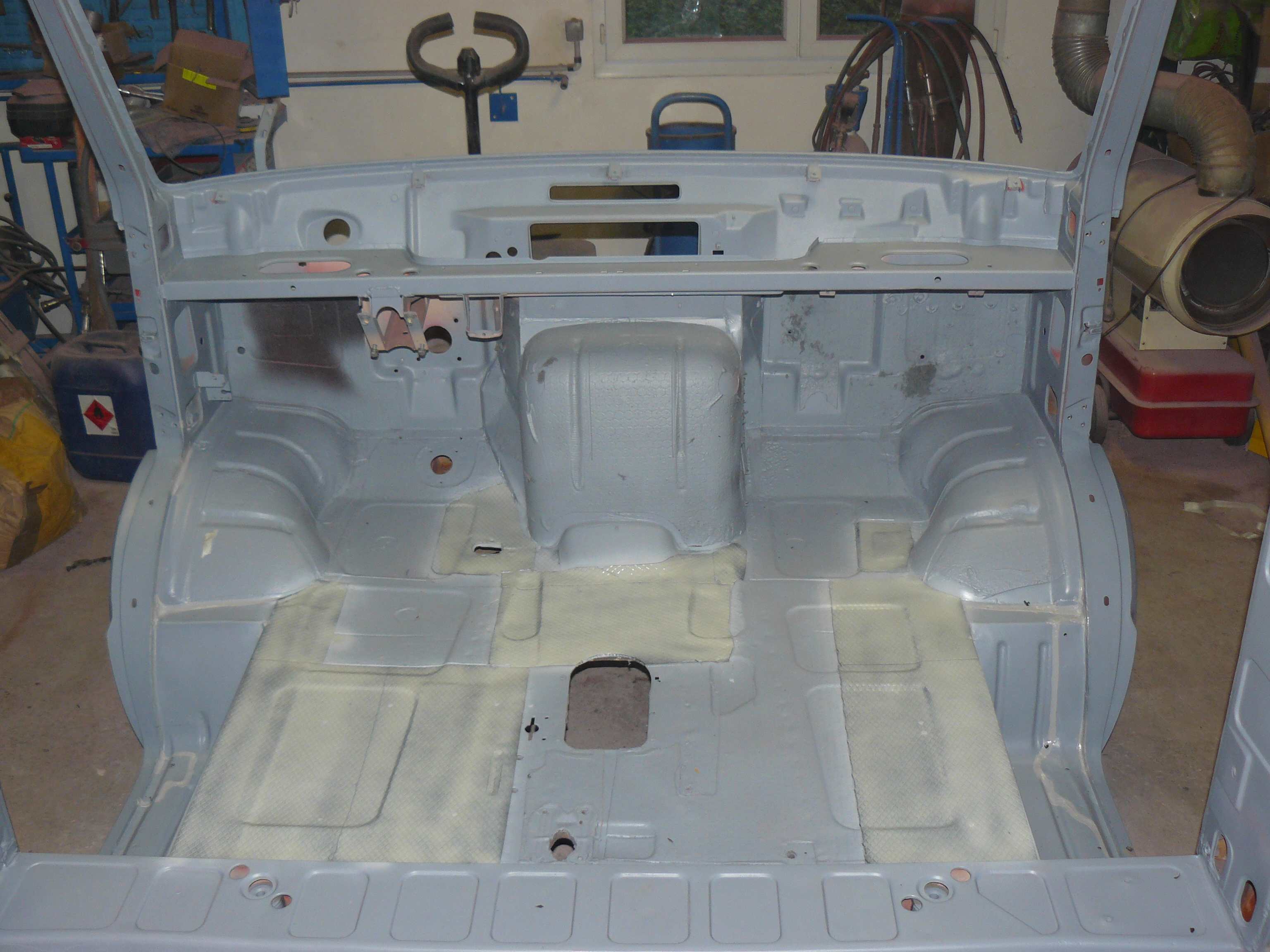

Une nouvelle etape de terminée :D :D ,la caisse a enfin une couleur uniforme ,la mise en appret est fini,ainsi que tous les joints d'etancheité liée a l'echange des divers morceaux de tôle,prochaine etape ponçage et peinture intérieur de la caisse que je pense faire avec une bonne peinture antirouille car de toute façon tout sera caché par l'habillage intérieur et ça protegera mieux
il faut egalement que je me penche sur la fixation du lit principal que je veux realiser,lit au plafond avec angle cassé sur l'avant de la capucine pour le rangement,il faut que je prévoie des platines soudées qu'il faut que je fasse avant de peindre(j'ai vu quelques exemples de lit sur le forum mais si vous avez des infos la dessus je suis preneur :wink: )
Ma tronche ,c'est toujour bien de mettre un visage quand on echange des messages sur le forum................
l'emplacement du girophare a été rebouché (resine)
Les anciens trous des vitres ont  egalement été suprimés(resine)

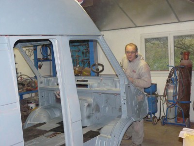

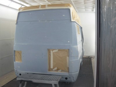

Salut a tous,

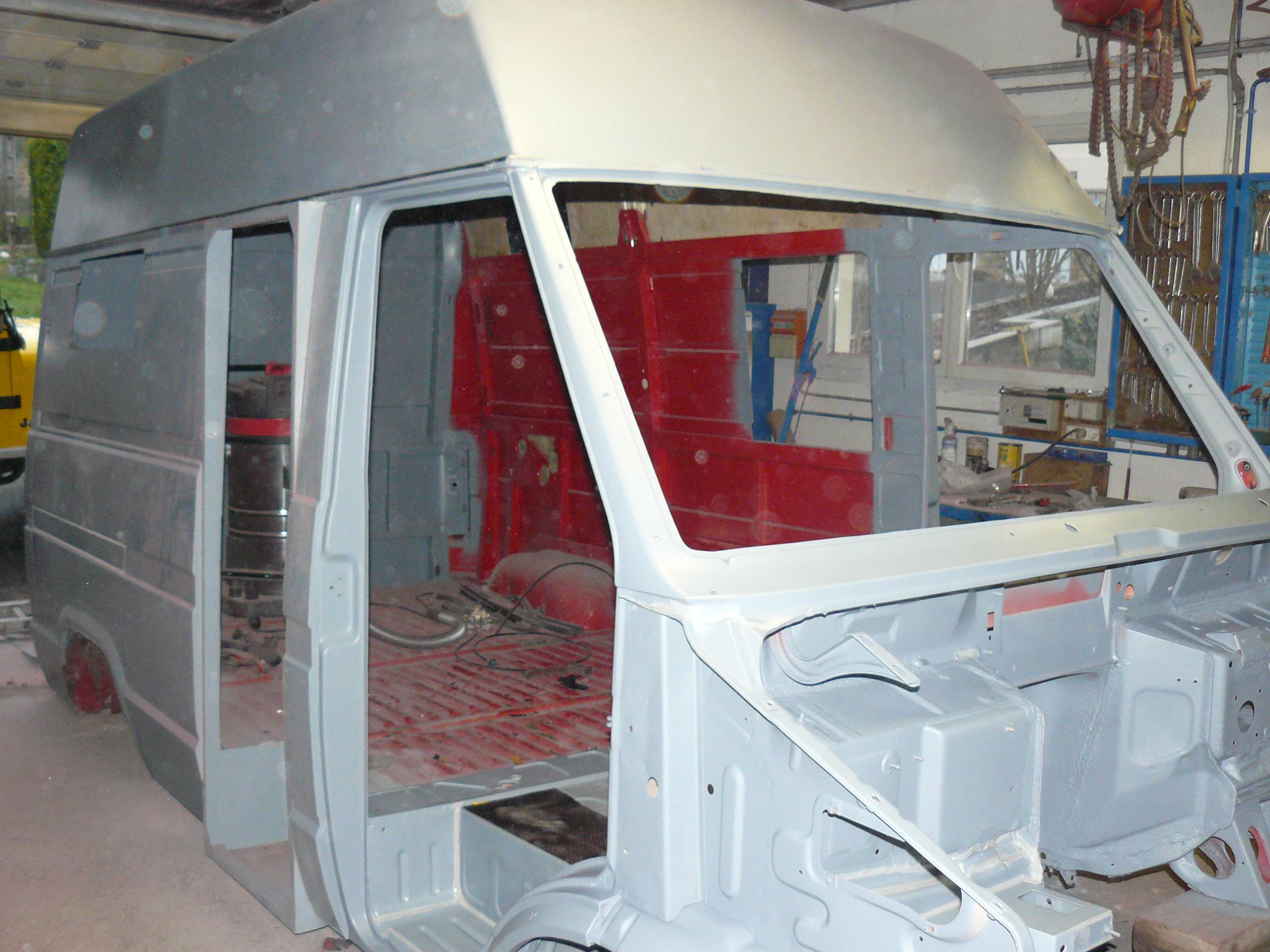

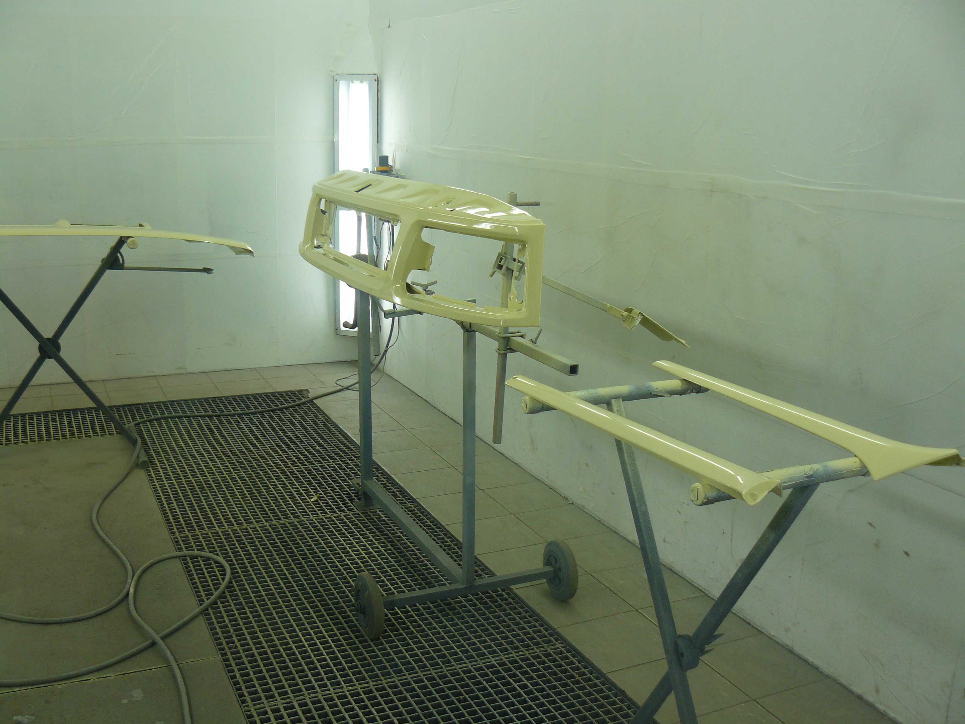

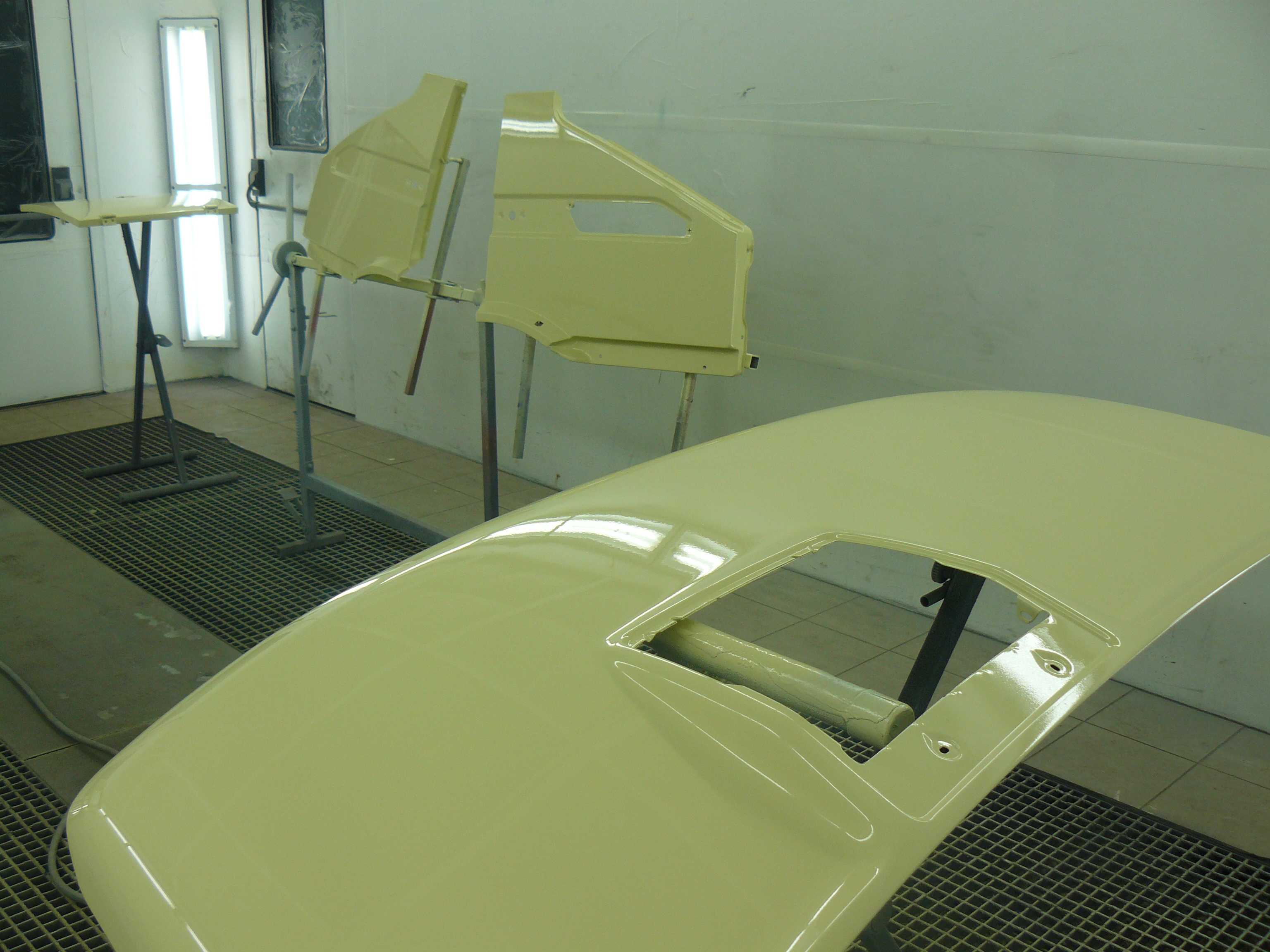

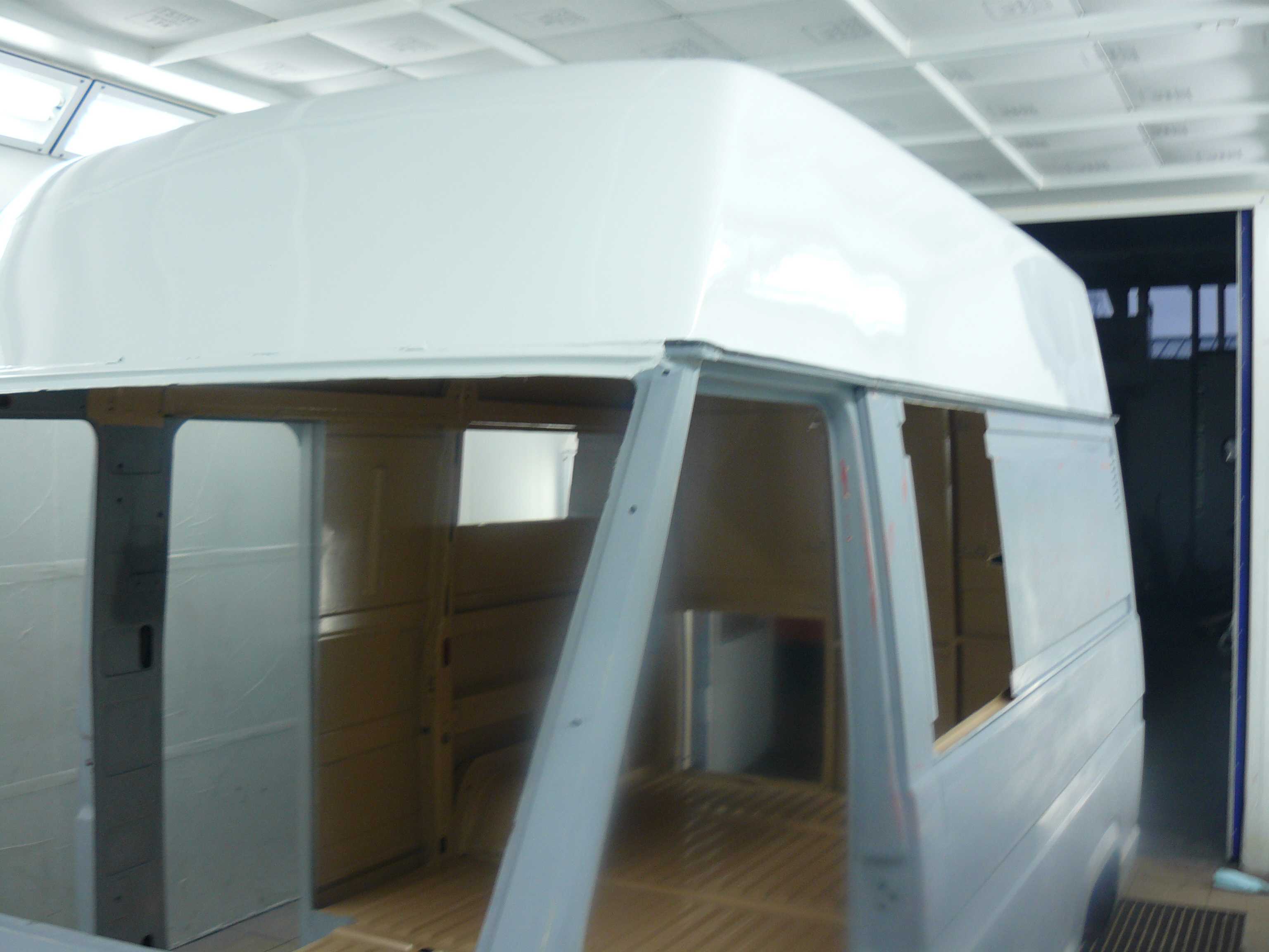

Voici les dernieres nouvelles de l'evolution des travaux,ces derniers temps ont été consacré à la preparation peinture,reponçage de toute la caisse.
preparation des elements(capot,aile etc.)et ce week end après le transport de la caisse à mon boulot(2km),j'ai pu passer l'enssemble en peinture
C'est du sport de peindre la caisse :o surtout le pavillon il est large et long,mais dans l'ensemble le résultat me satisfait,j'ai opté pour le toit blanc(surtout pour le soleil) puis le reste beige (je recherchais une couleur sable),(sur les photos la couleur est un peu differente de la realité)
Avant peinture j'ai egalement peint l'intérieur avec une peinture antirouille au rouleau :wink:
J'ai également realisé le lit suspendu ,motorisé,et qui se pli sur l'avant de la capucine :) (je vous montrerai les photos lors du montage final )

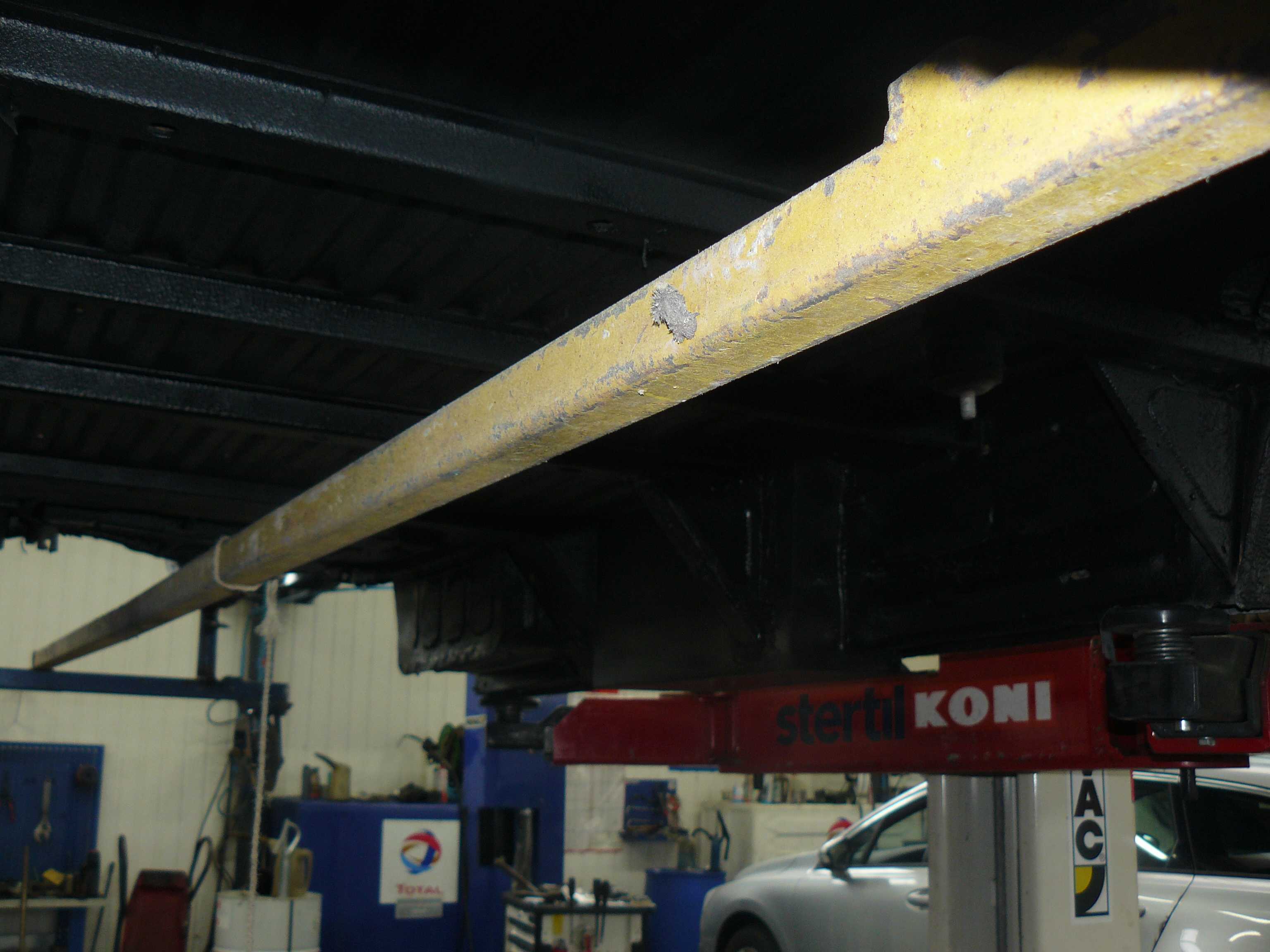

Puis j'en ai profité pour lever la caisse sur le pont et traiter le dessous
Prochaine etape preparer les deux portes avant que je n'ai pas encore attaqué,puis repose de la caisse sur la châssis
C'est un grand soulagement la carrosserie est quasi fini,les travaux avancent bien et il me tarde de commençer l'ammenagement
Peinture du pavillon en blanc
camouflage du pavillon
voici ce que ça donne!!
peinture des elements
traitement du dessous

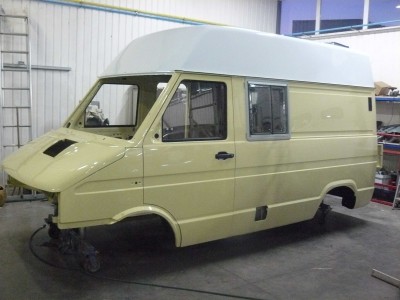

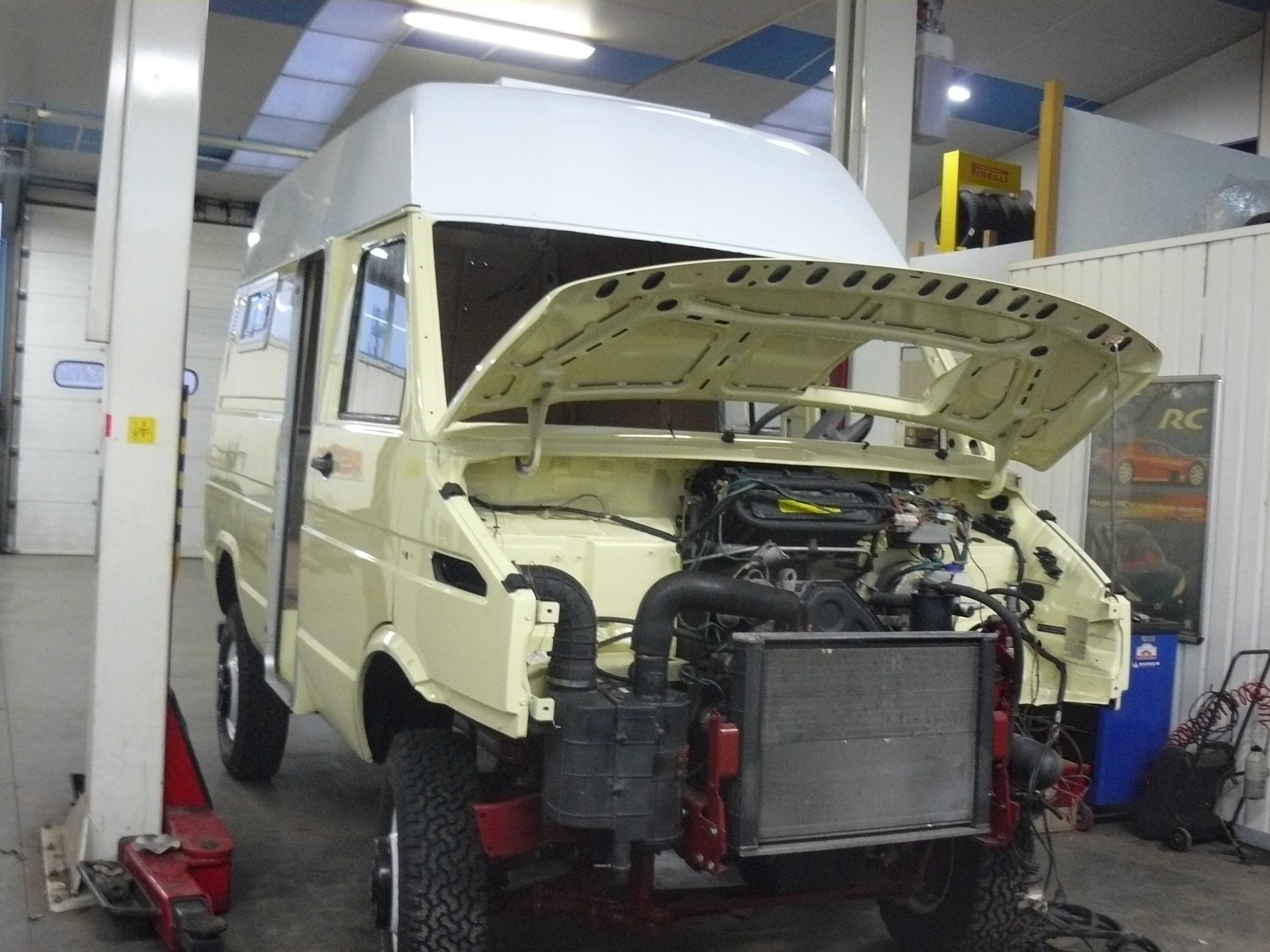

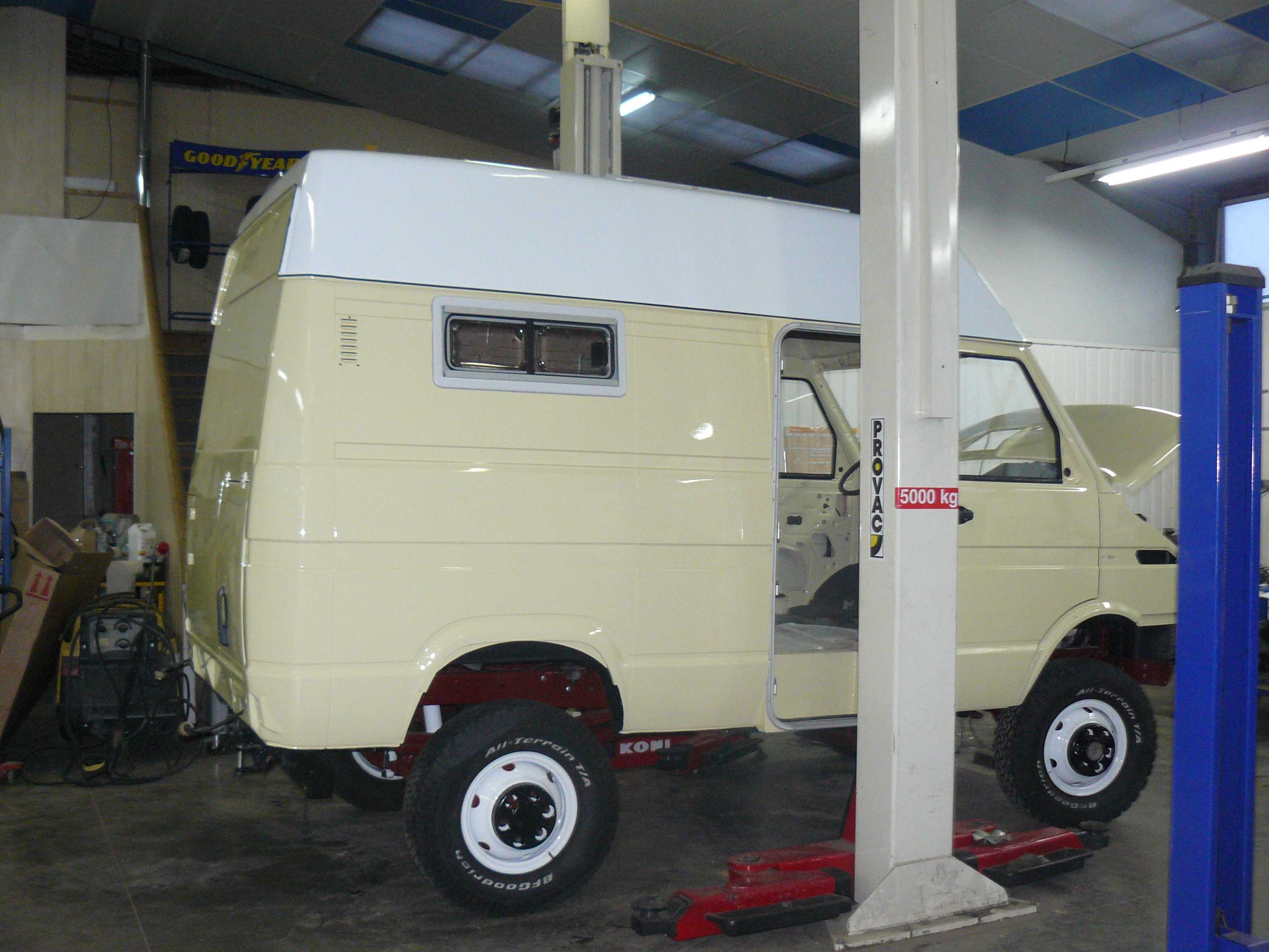

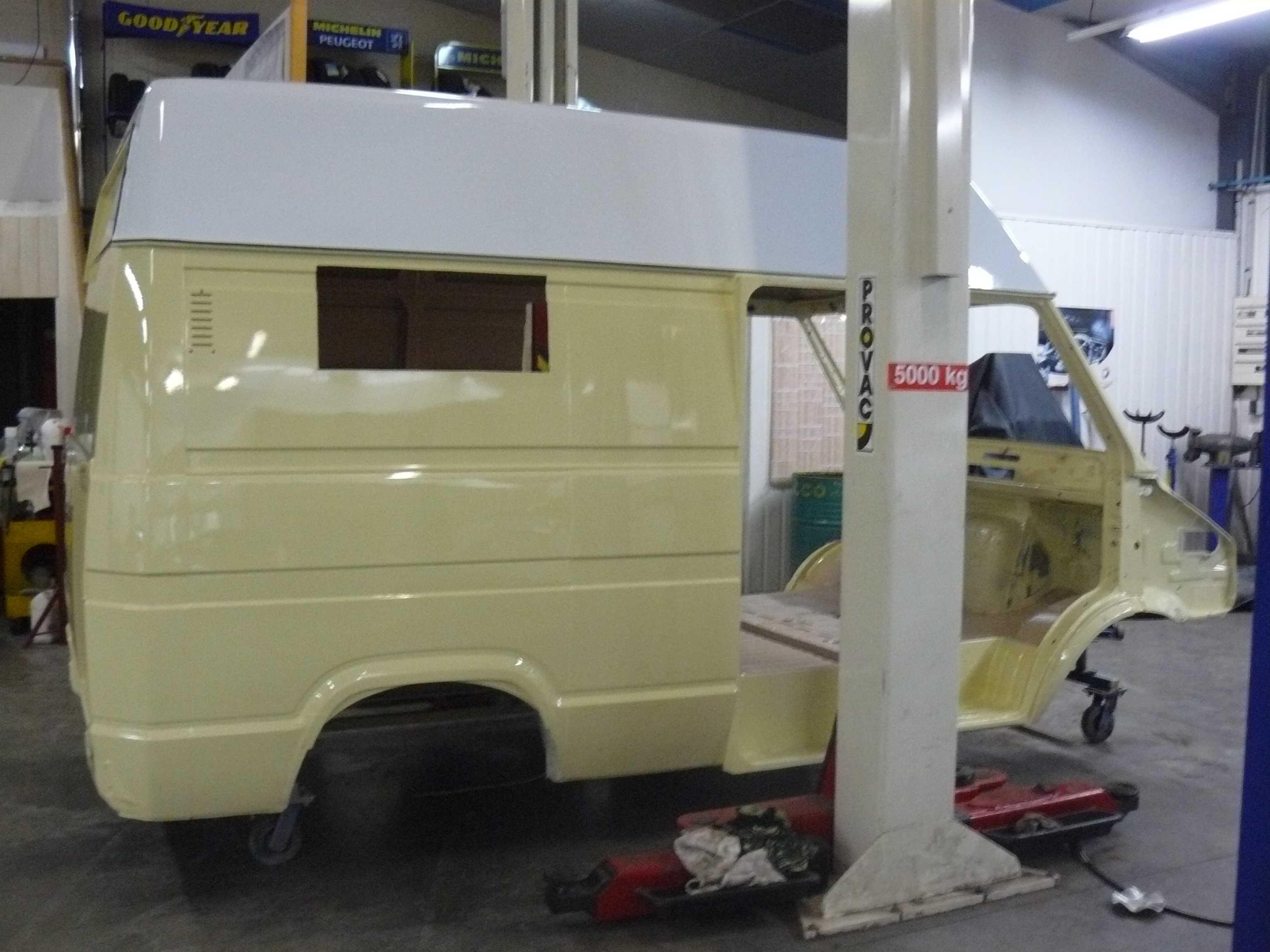

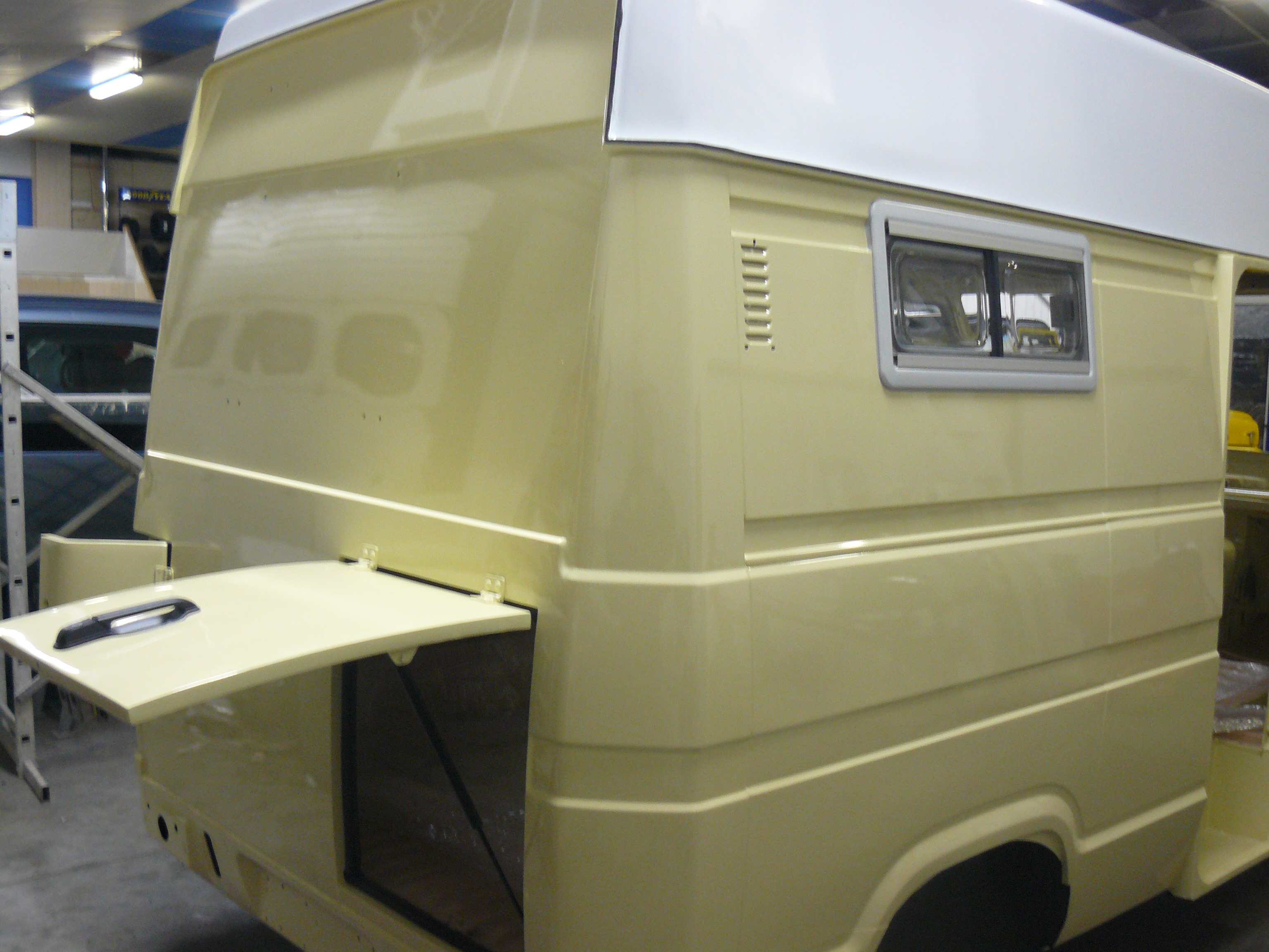

Pour la suite, debut du remontage
Les portes avant ont été reparées puis mis en peinture,la tolerie est terminée :D reste le remontage et ammenagement
qui va être plus interressant et j'aurai plus l'impression que j'avance
le montage de la caisse est prévu normalement week end prochain,donc je profite pendant qu'il est encore assez bas pour preparer le pavillon(pose des lanterneaux,pose du panneau solaire ,bouche d'aeration, et cheminée gaz pour le chauffage et le chauffe eau)
allez quelques photos
a+
PS: personne ne sait pour la vitre de retro :?:
Montage des portes,ailes avant, capot,baie
Montage porte de soute,portillon cassette WC, baie

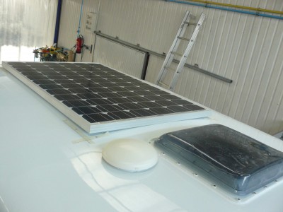

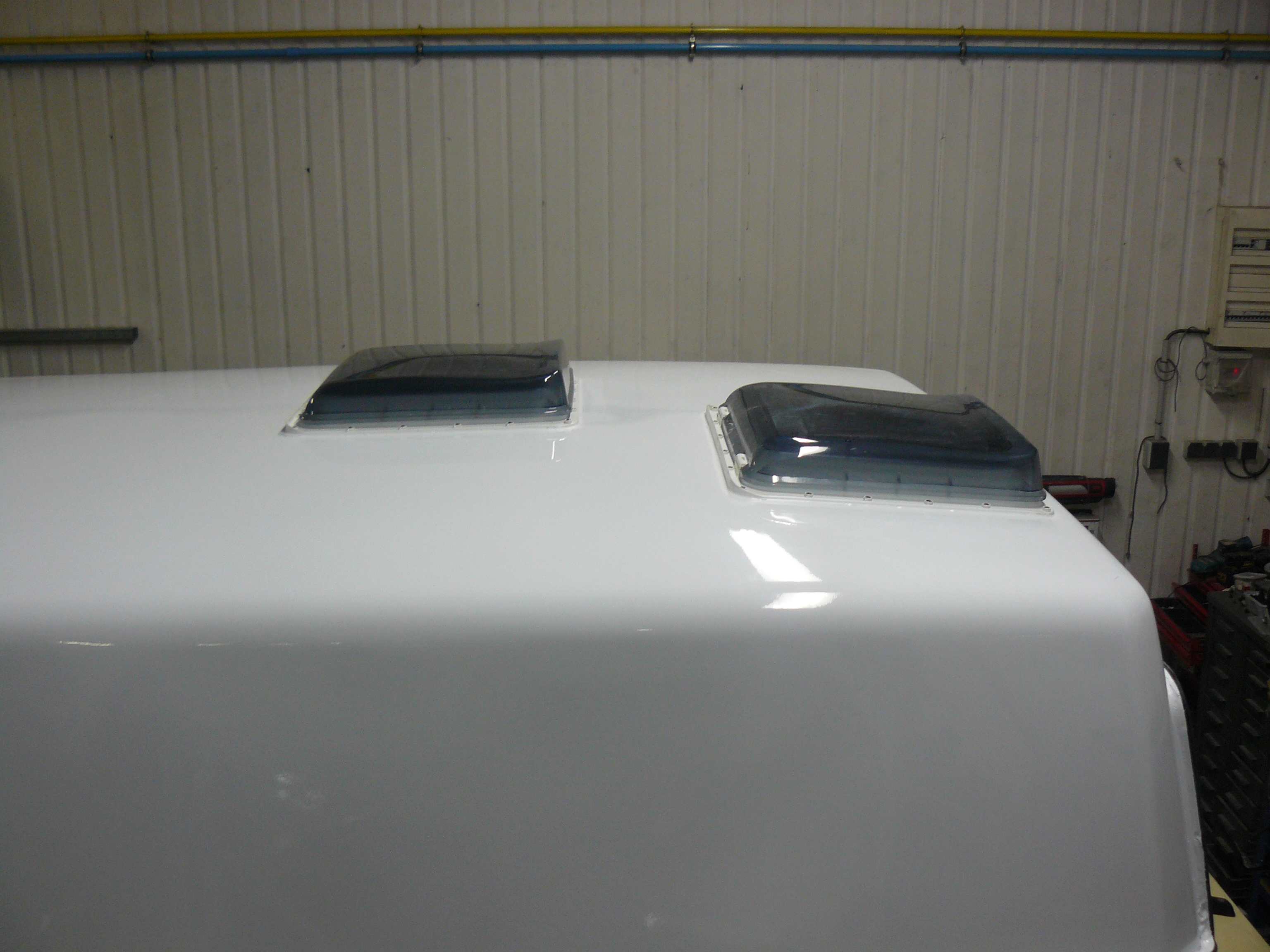

Pose des lanterneaux(celui en arriere et pour la salle de bain,l'autre pour donner de la lumiere et pouvoir ventiler au maximum)j'aurai bien voulu le mettre plus en avant mais pas possible a cause du lit au plafond

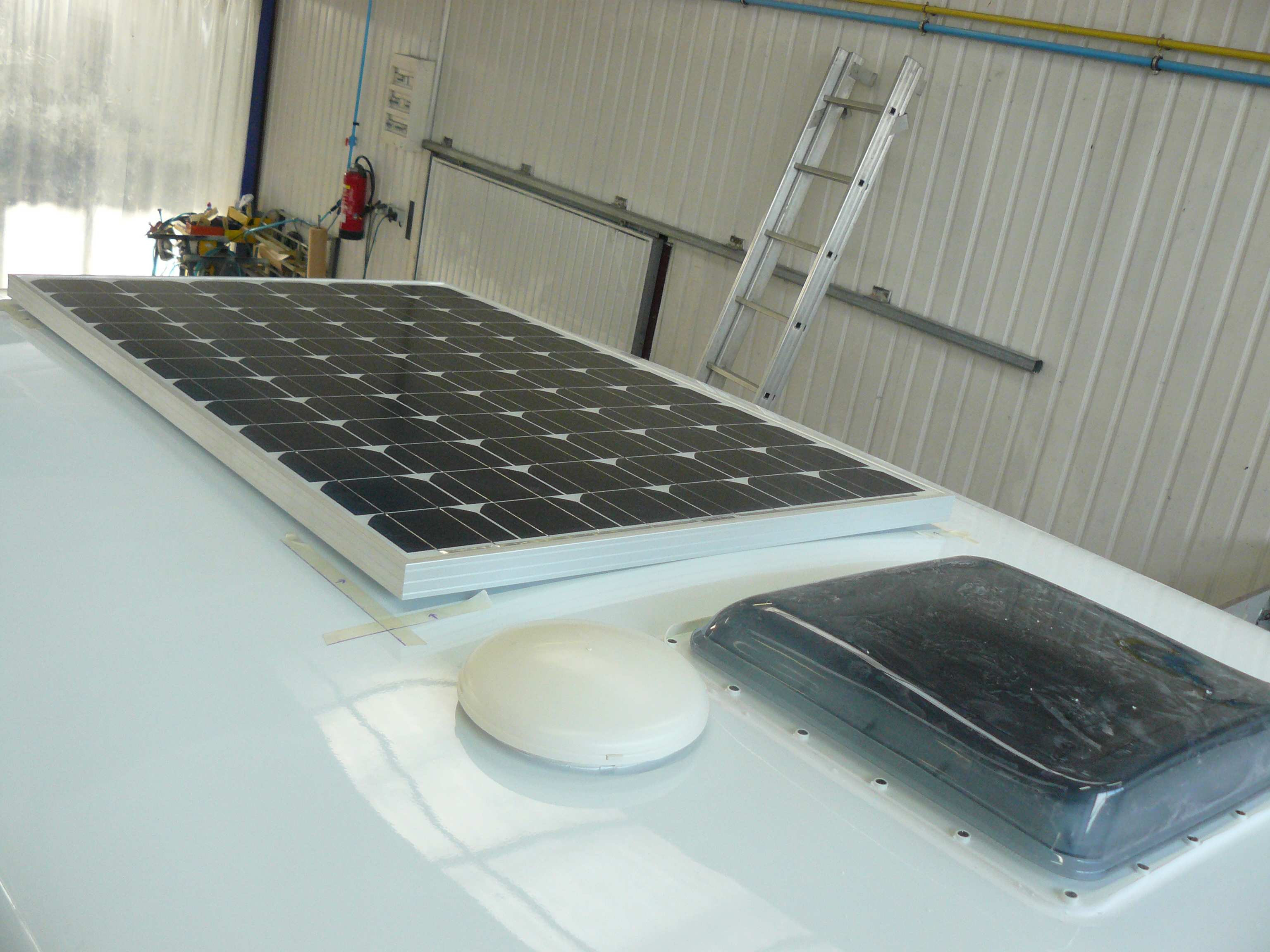

Une petite de plus avec le panneau solaire de 130w,il faut que je realise des pates de fixation car la forme du toit ne me permet pas de le coller

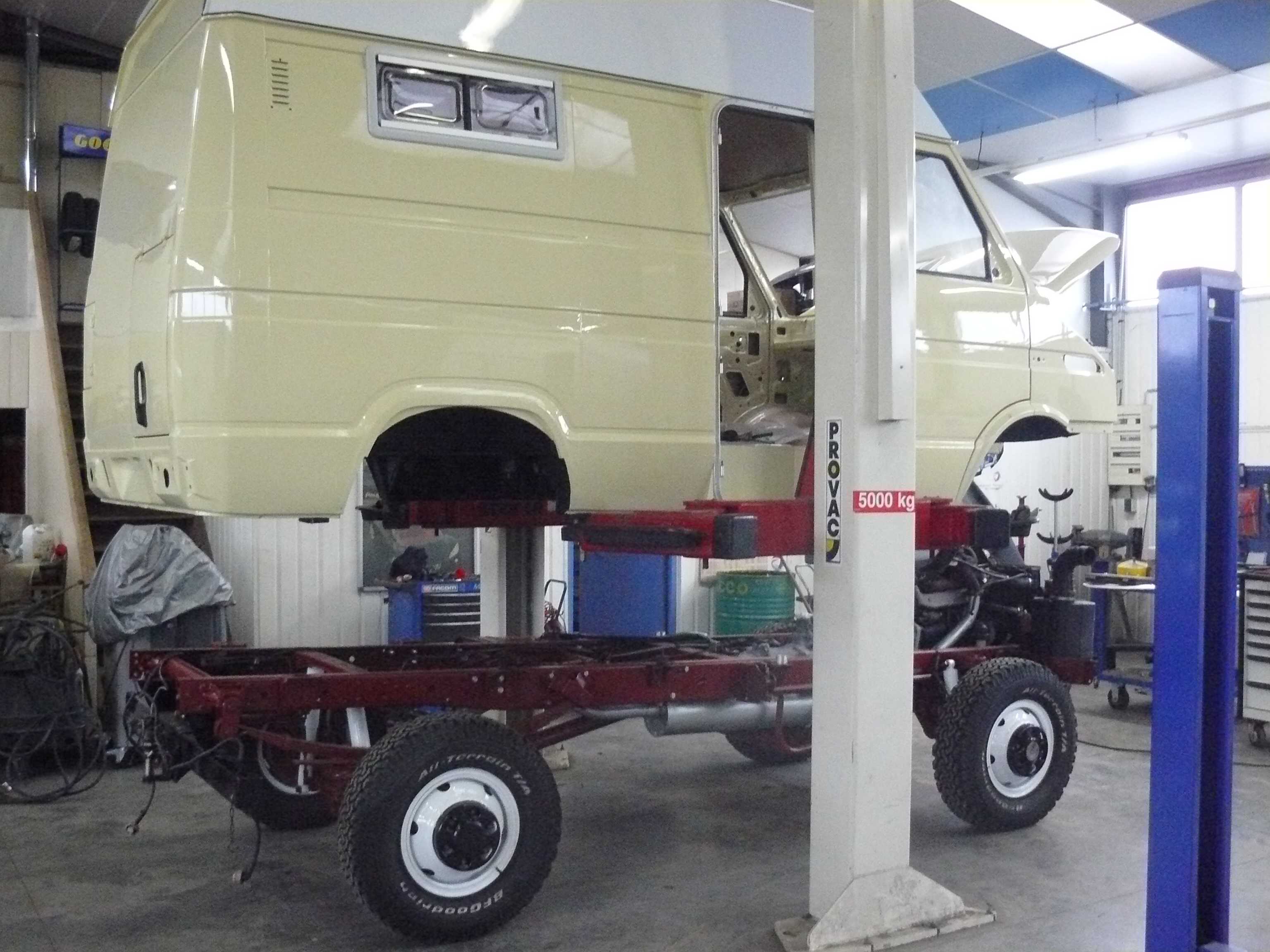

Voilà une nouvelle etape de passée :D ,la caisse a retrouvée son châssis et le remontage a commençé,pour des raisons de simplicité j'ai preferé ammener
le châssis a mon boulot et faire l'assemblage avec le pont,c'est moin risqué qu'avec les palents et j'aurai eu un peu les boules de la faire tomber :roll:

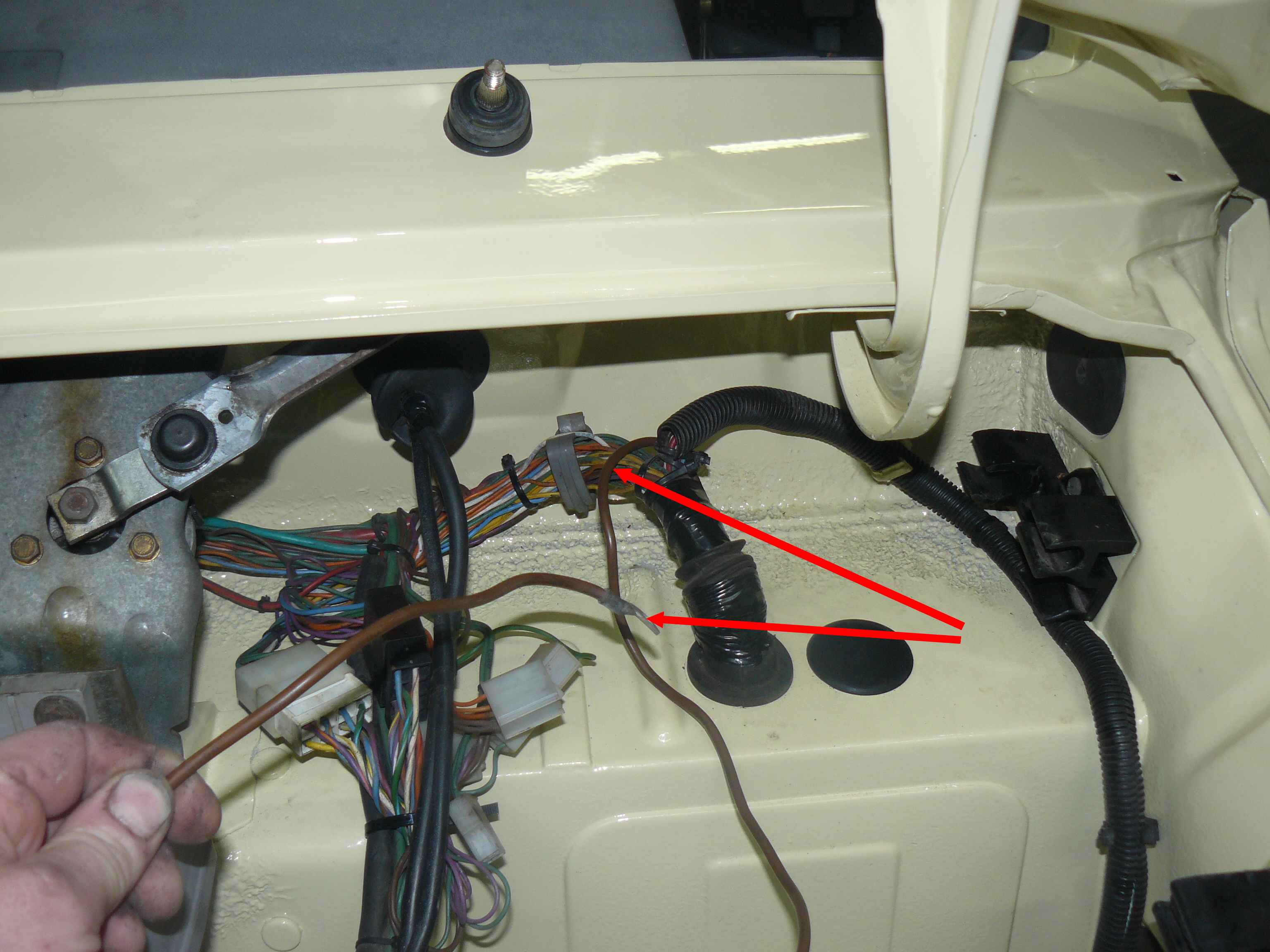

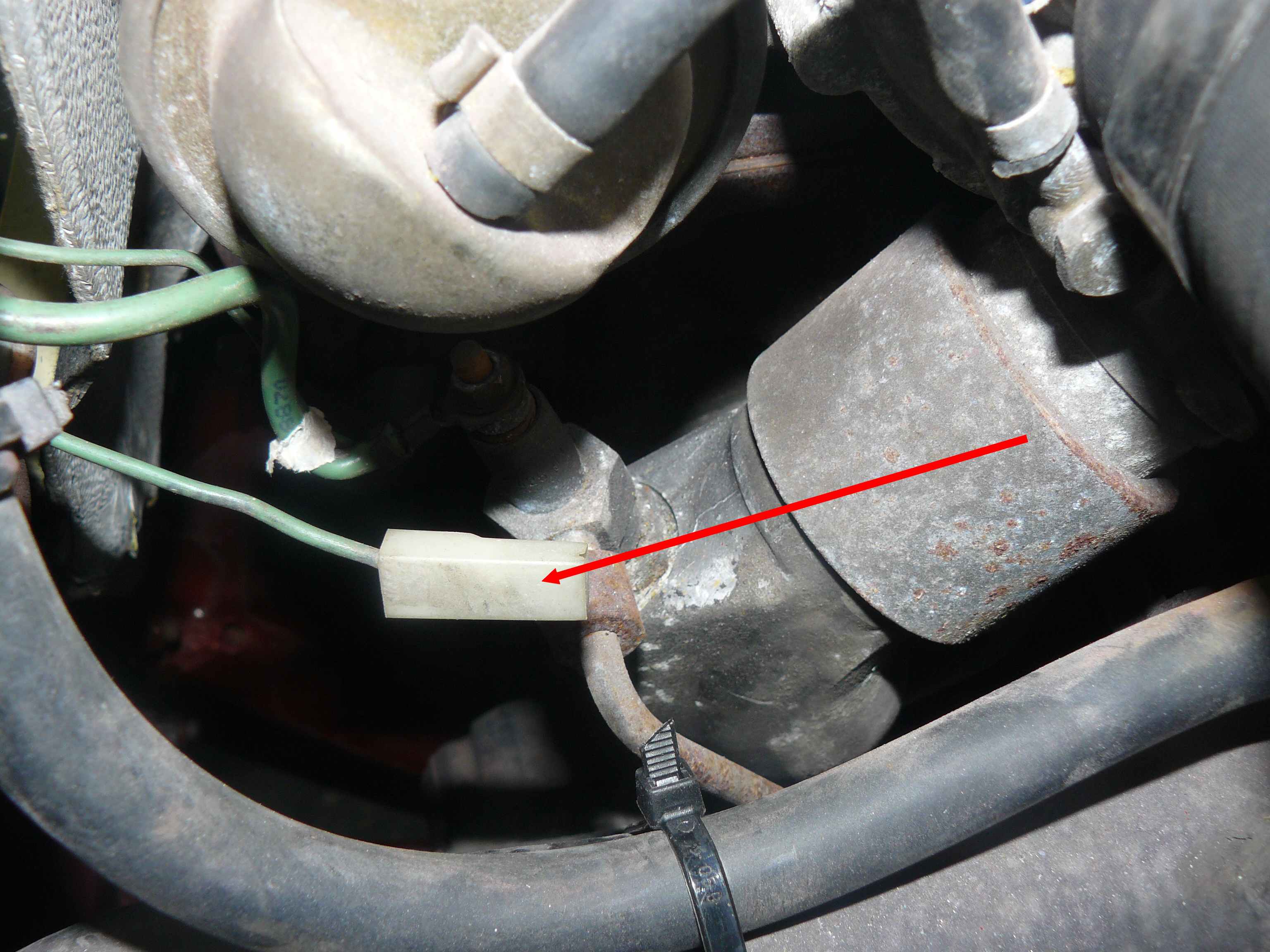

Petit HIC au remontage ,j'aurai voulu quelques infos,j'ai 2 fils dont je ne sais plus ou ils se branchent (si ils etaient branchés :?: ),pourtant j'avais tout etiqueté ,mais pas ceux là :evil:
le premier se trouve être une cosse plate avec fil vert dans la même gaine que la bougie de prechauffage
Le second gros fil marron avec une cosse percée qui sort du faisceau venant de l'intérieur du vehicule(environ 70cm)
petites photos pour mieux me faire comprendre

Pour une réponse fiable et rapide, un MP à Bob. Il sait tout à ce sujet :mrgreen:
