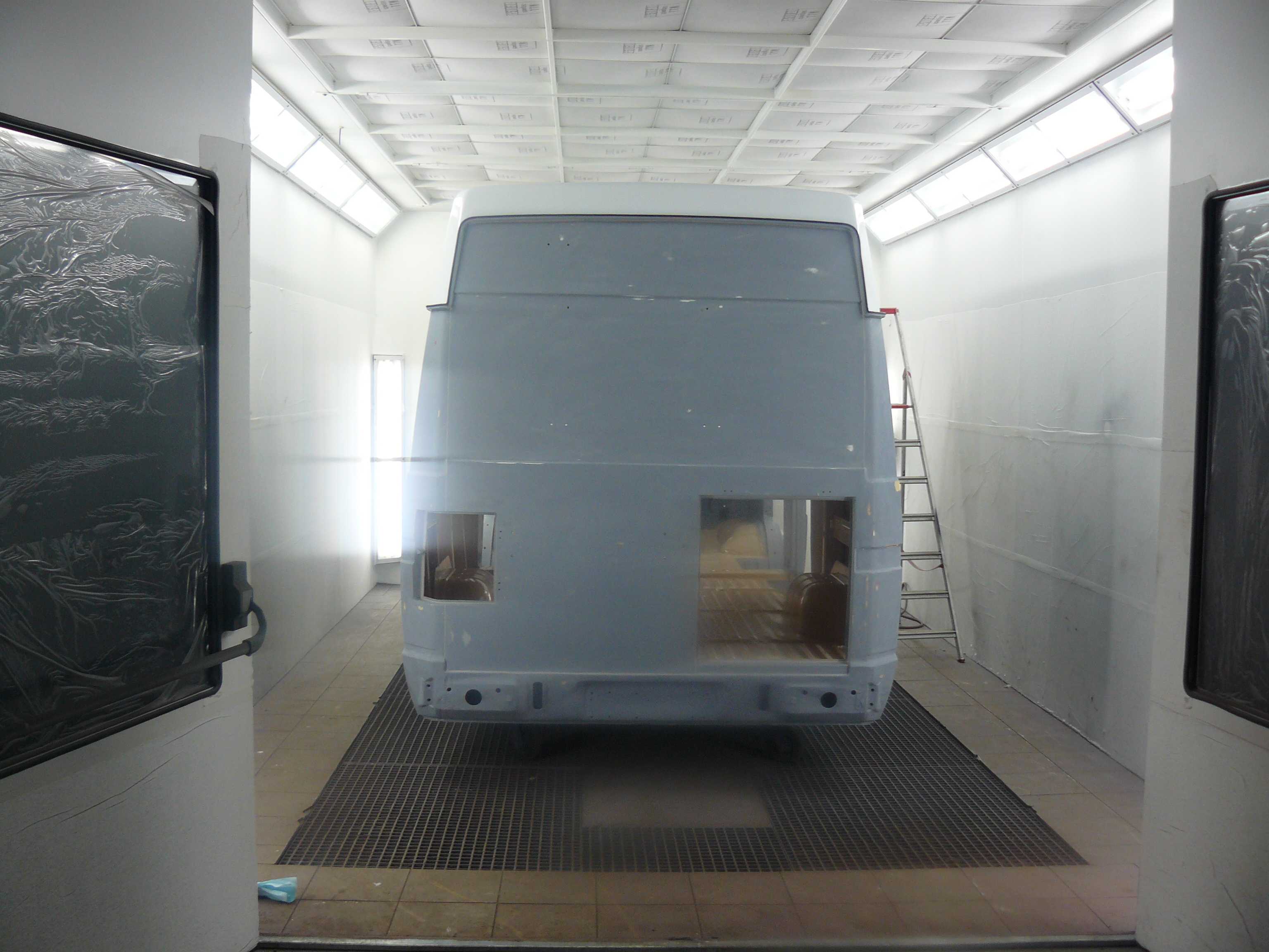

Une nouvelle etape de terminée :D :D ,la caisse a enfin une couleur uniforme ,la mise en appret est fini,ainsi que tous les joints d'etancheité liée a l'echange des divers morceaux de tôle,prochaine etape ponçage et peinture intérieur de la caisse que je pense faire avec une bonne peinture antirouille car de toute façon tout sera caché par l'habillage intérieur et ça protegera mieux
il faut egalement que je me penche sur la fixation du lit principal que je veux realiser,lit au plafond avec angle cassé sur l'avant de la capucine pour le rangement,il faut que je prévoie des platines soudées qu'il faut que je fasse avant de peindre(j'ai vu quelques exemples de lit sur le forum mais si vous avez des infos la dessus je suis preneur :wink: )
Ma tronche ,c'est toujour bien de mettre un visage quand on echange des messages sur le forum................
l'emplacement du girophare a été rebouché (resine)
Les anciens trous des vitres ont  egalement été suprimés(resine)
