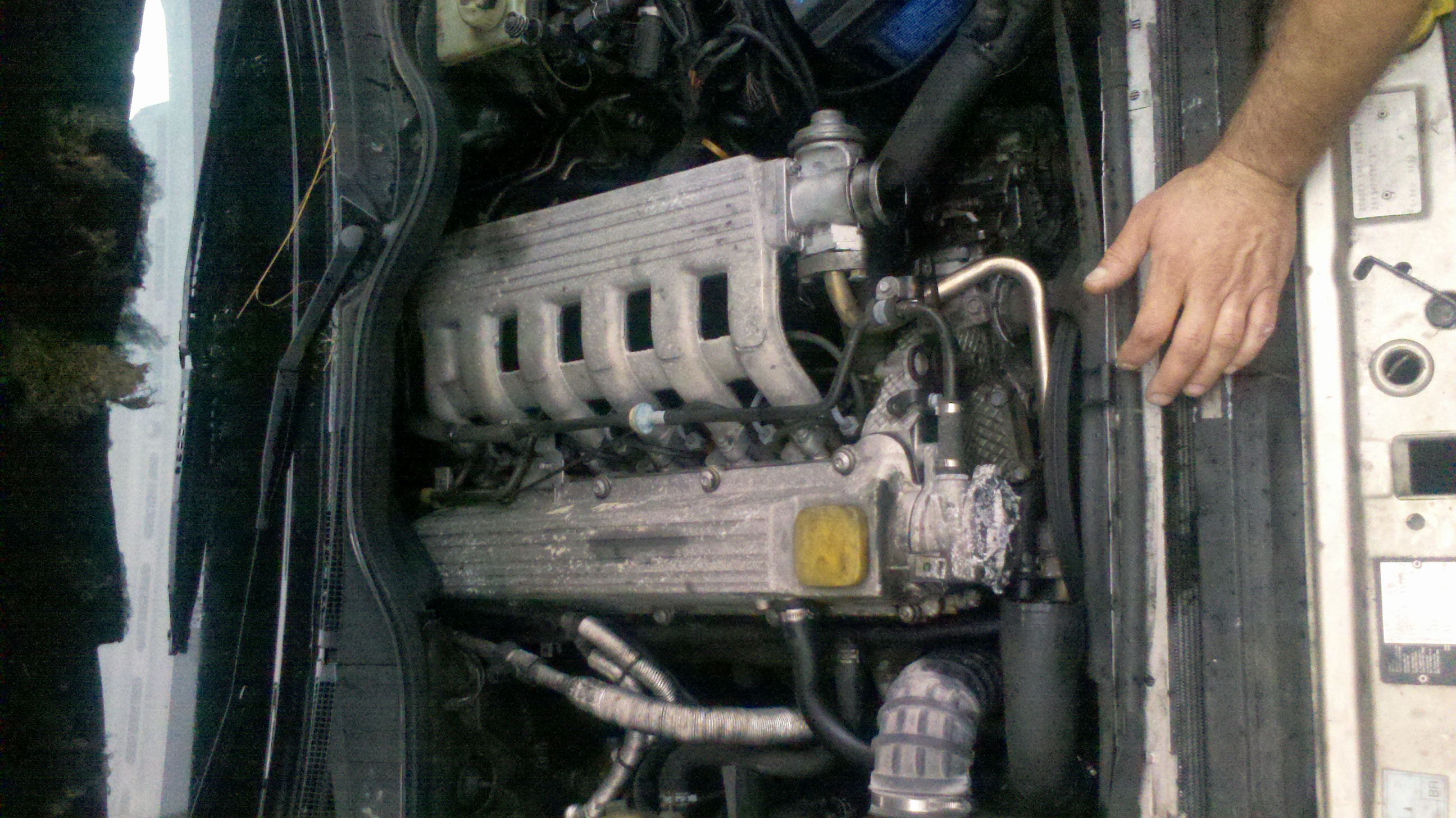

aller j'ai de l'élan photos
le 525 tds Et une photo du Brutt exploité par Denis "Den"
