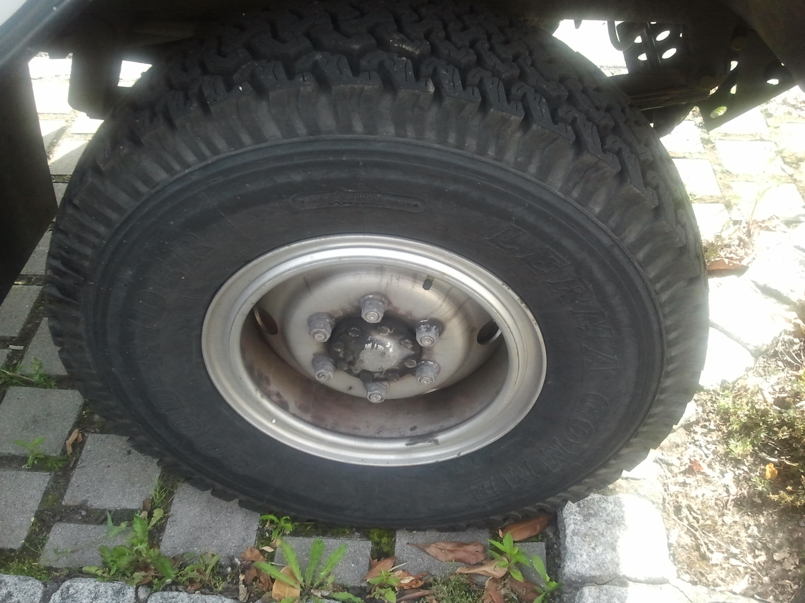

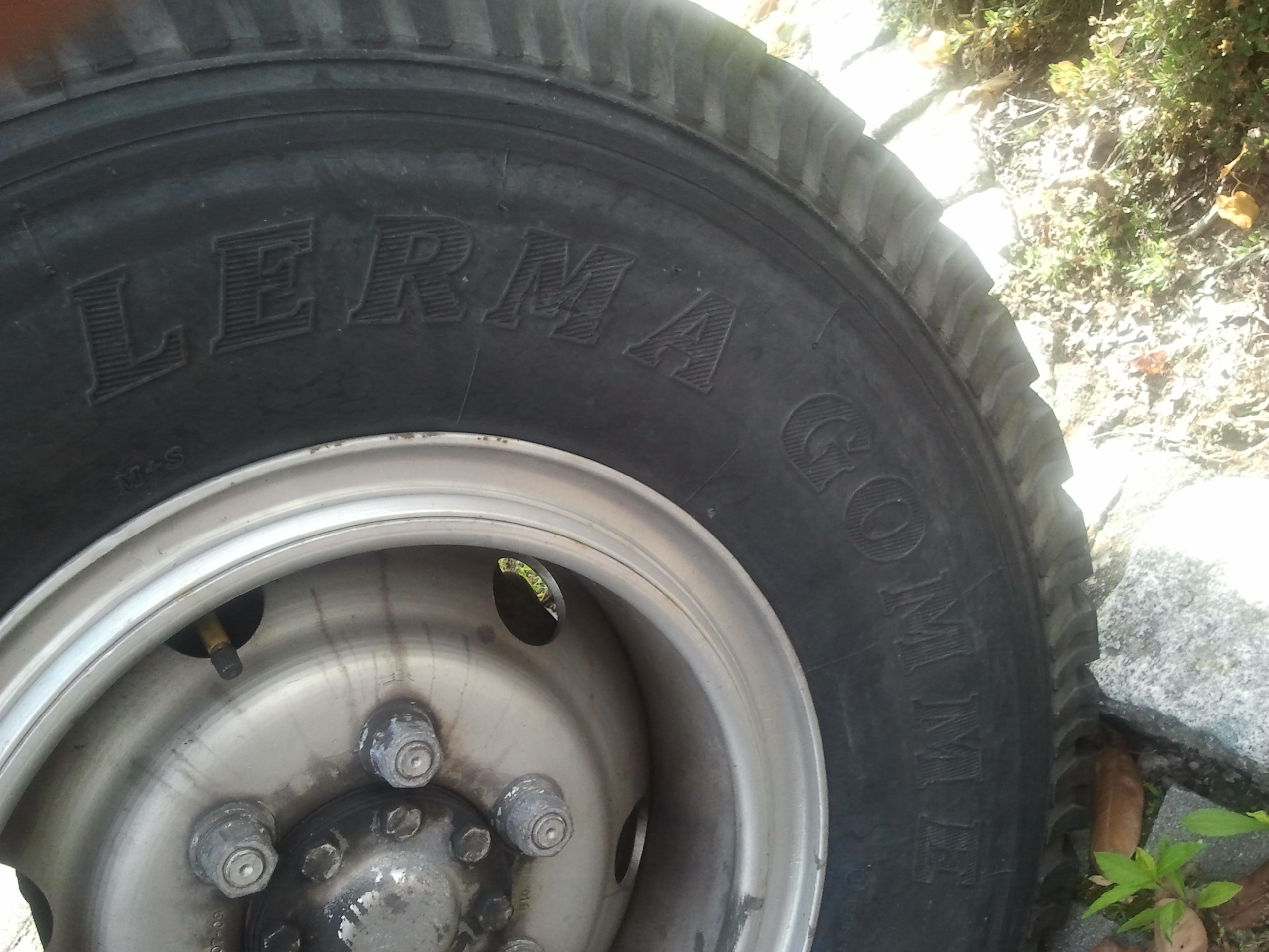

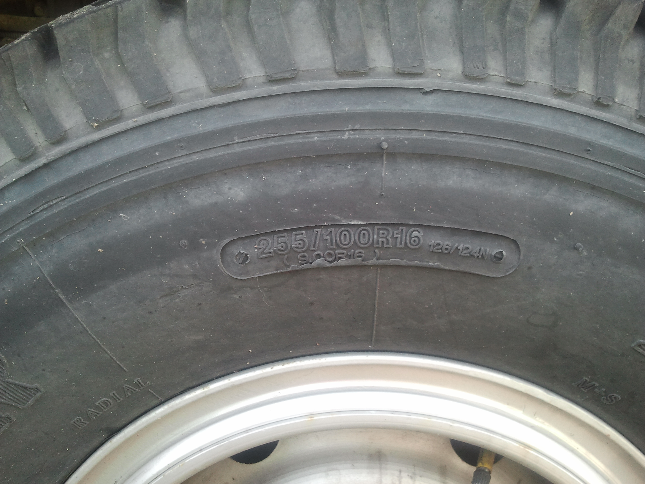

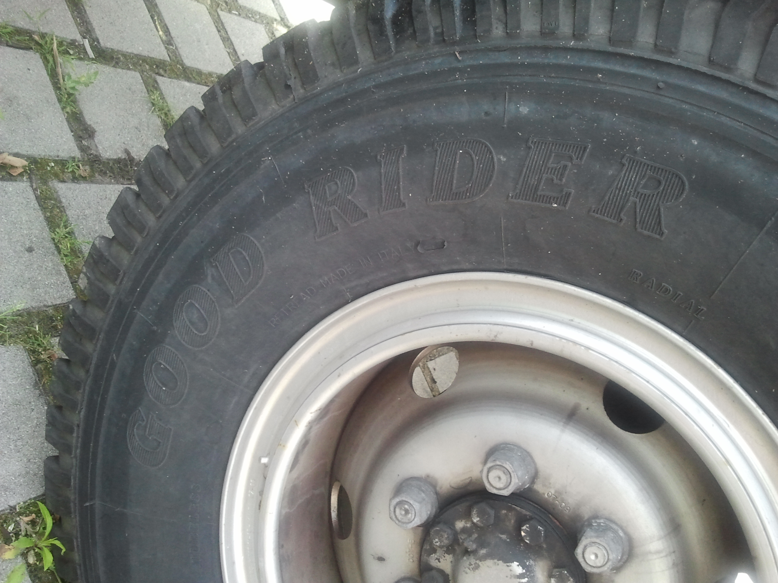

Sur le bremach de mes parents il y a des 255 100 16, rechapés en profil bfg at.
J'en avais deju vu une autre fois en allemagne mais j'avais oublié d'en parler.
Guy
- Le pour et le contre
- Posts: 1258
- Joined: 26 May 2007 17:51
Re: DIMENSIONS PNEUS
Il me semble que la marque est : GOOD RIDER, peux tu me confirmer ?. Merci.
Guy
Guy
la marque est lerma gomme model good rider.Guy wrote:Bonjour,
Guy
