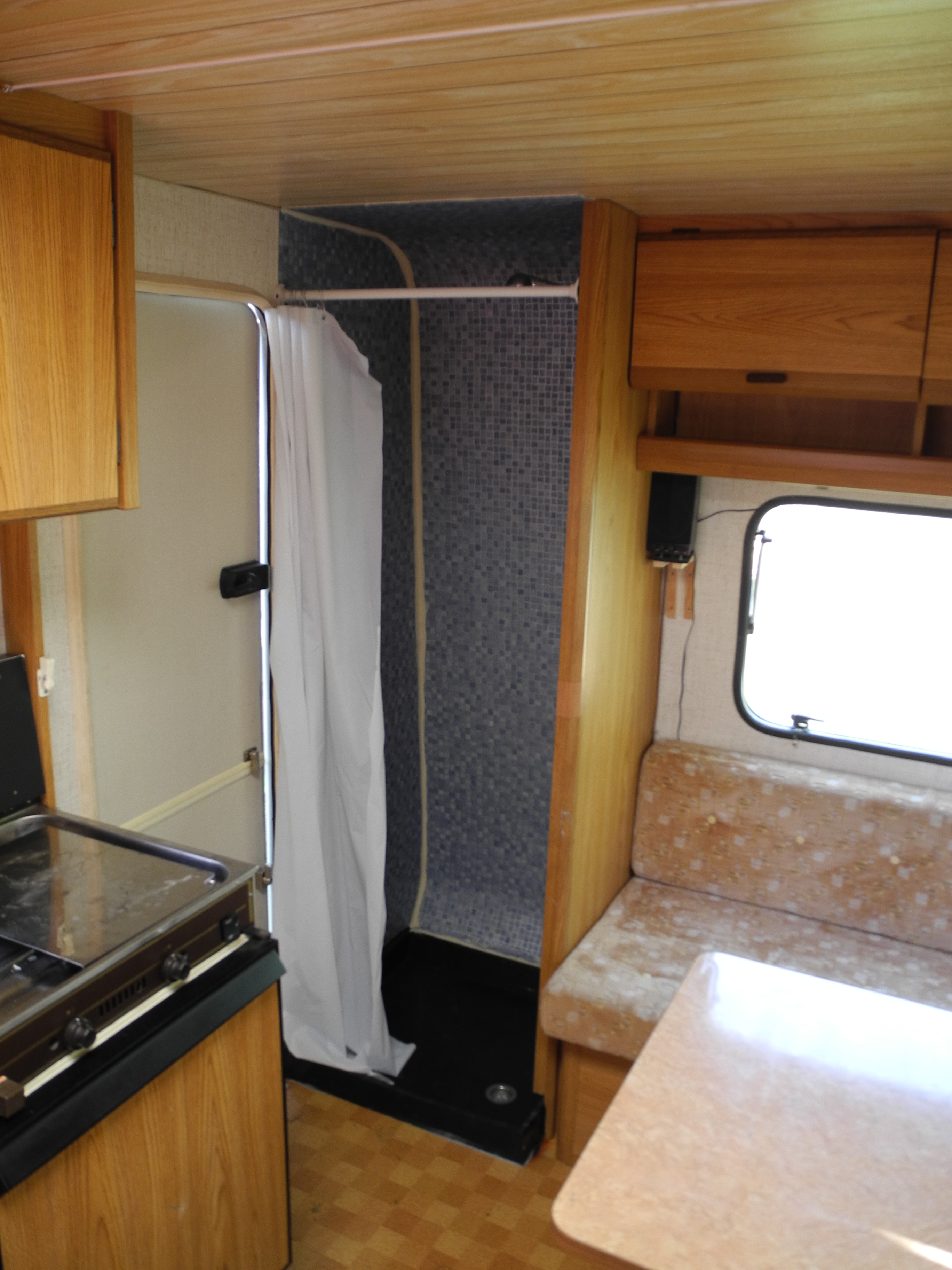

en attendent j'ai fini la douche:
voila le douche,qui est a la place d'une penderie, j'ai fait le bac dans de la plaque pvc de 10mm d'ep, les coter on été coupé puis souder au decapeur thermique.....

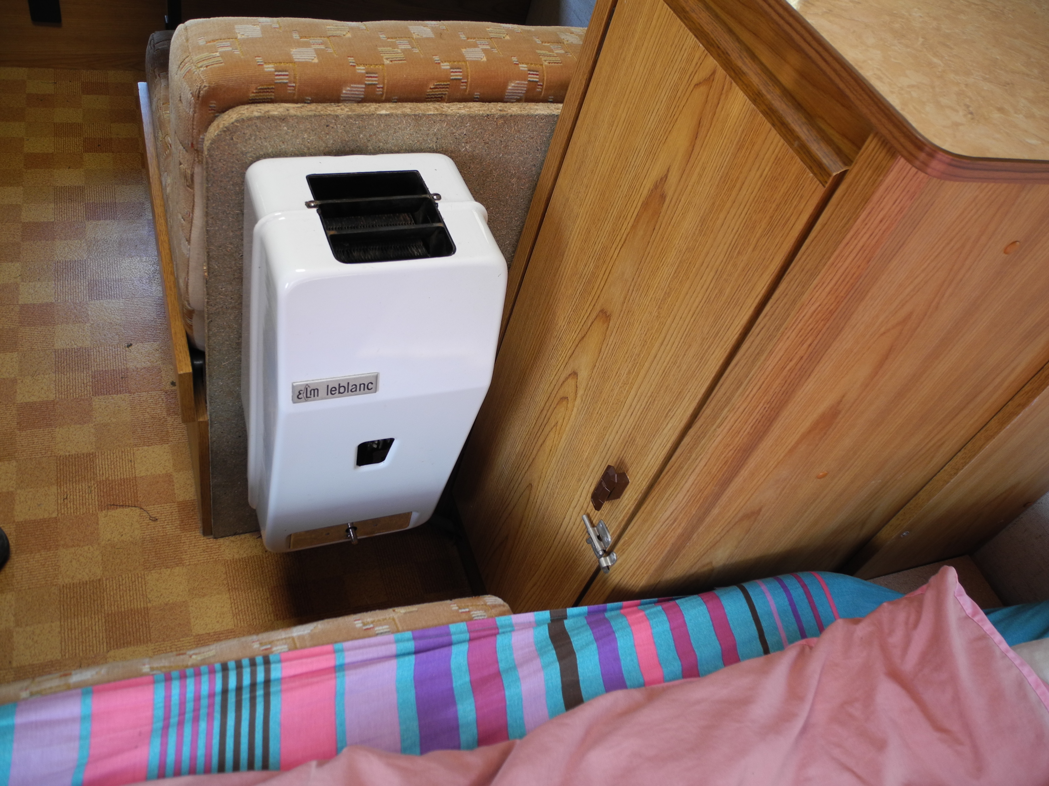

le chauffe eau,placer dans la cellule,s'est un 6L/mn.....

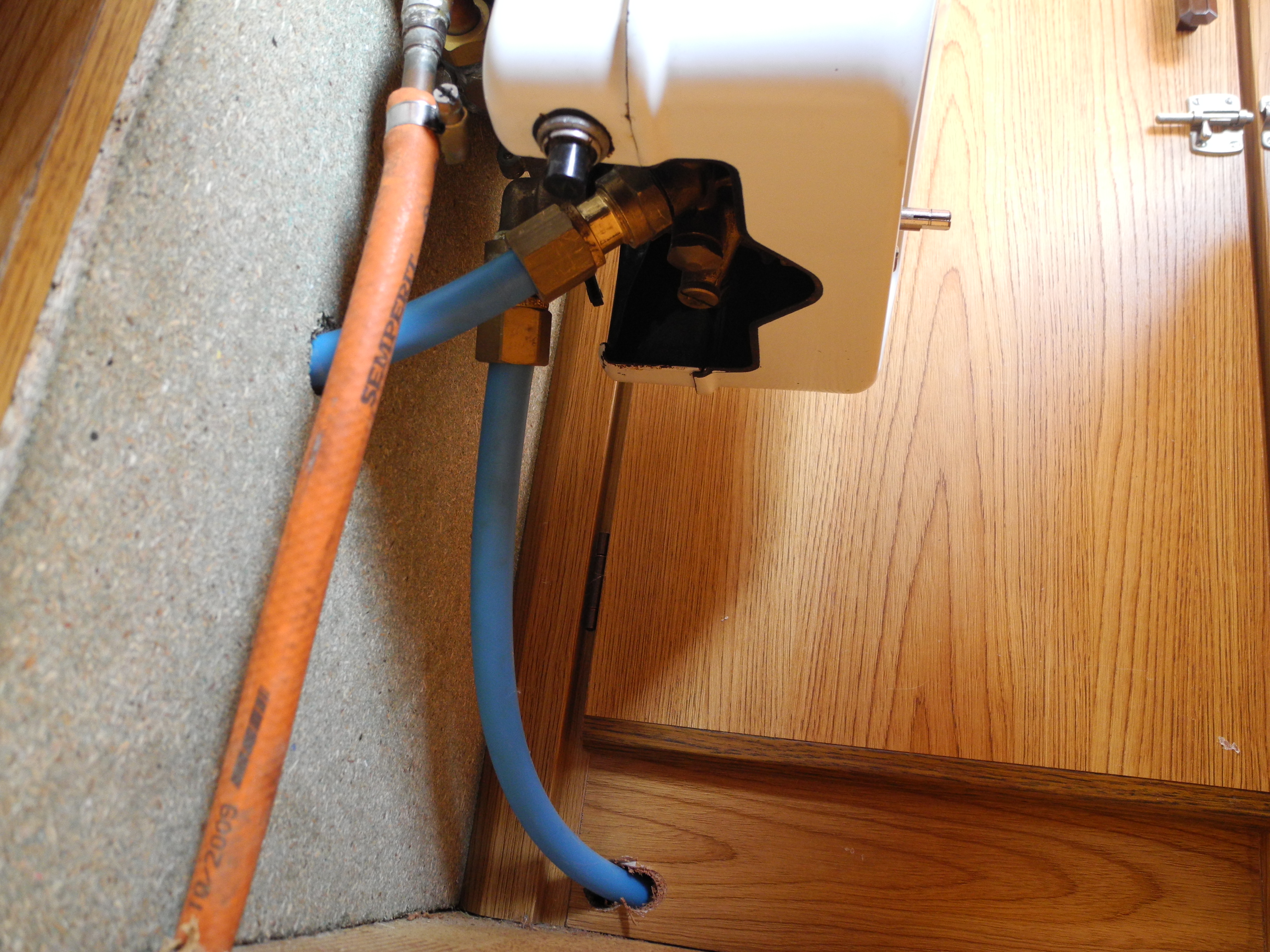

s'est très,mais alors très très chiant, de passer du tube PER de 16 dans une caravane......

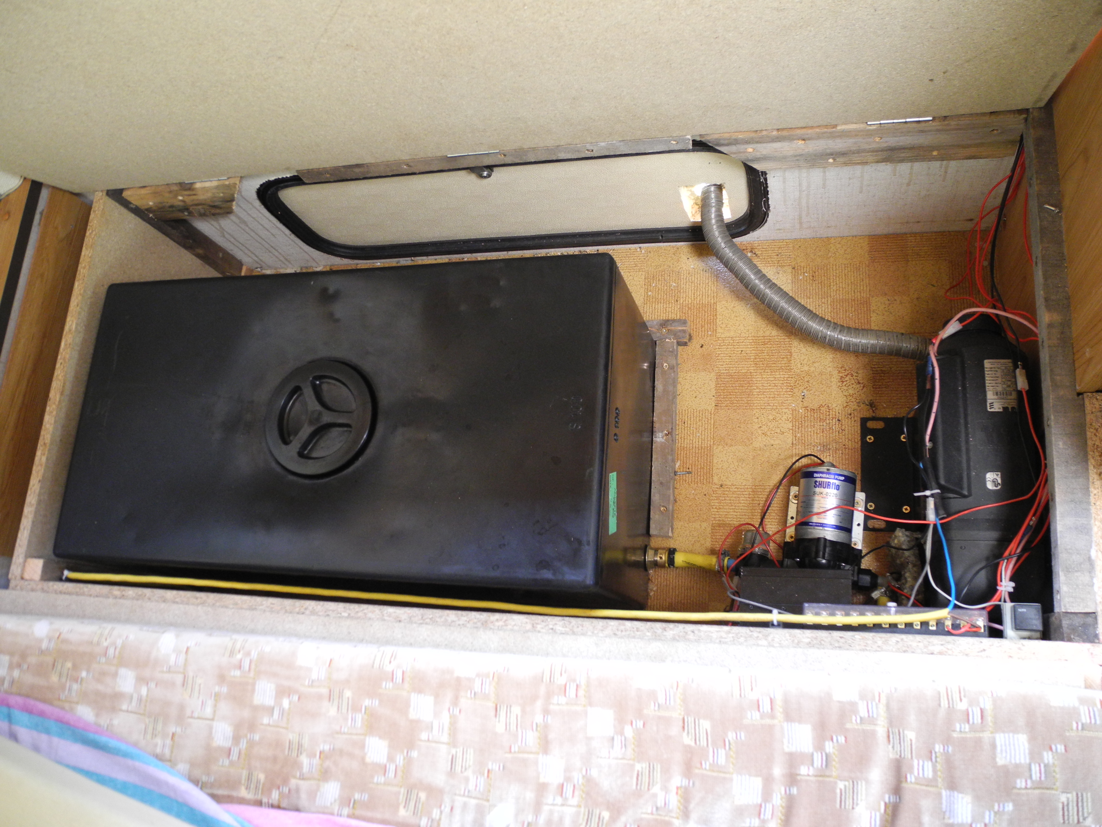

voila le bidon de flotte, de 100L j'en ajouterai un autre plus tard...la pompe a eau est une shurflo....classique...
sur les mur j'ai mis du lino collé au sikaflex 11FC.....
