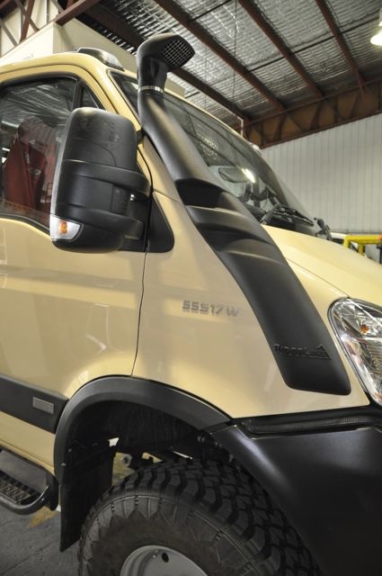

Bonjour.
Voici il me semble le snorkel en question.

c'est manifestement le même model que celui évoqué ces jours ci sur ce topic:
viewtopic.php?f=2&t=5814&p=118616#p118616
a 720euros dans une boutique de nice

Le même model vendu dans un autre pays 549 $.
http://www.scintex.com.au/Iveco-Snorkel ... x4-Snorkel

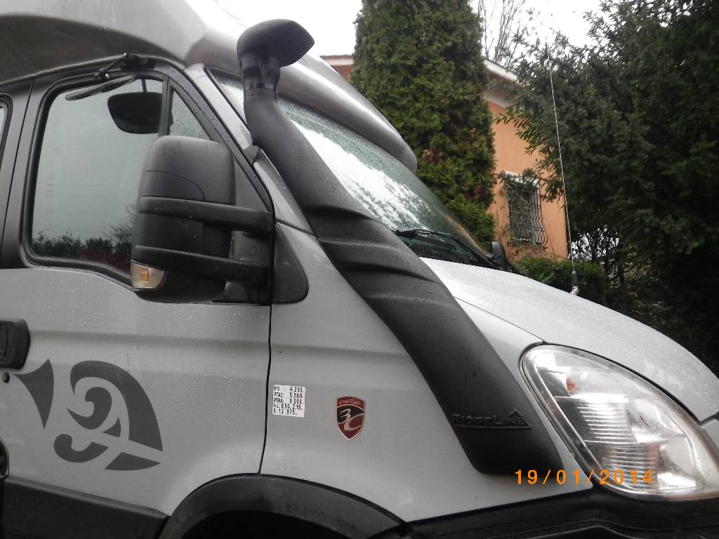

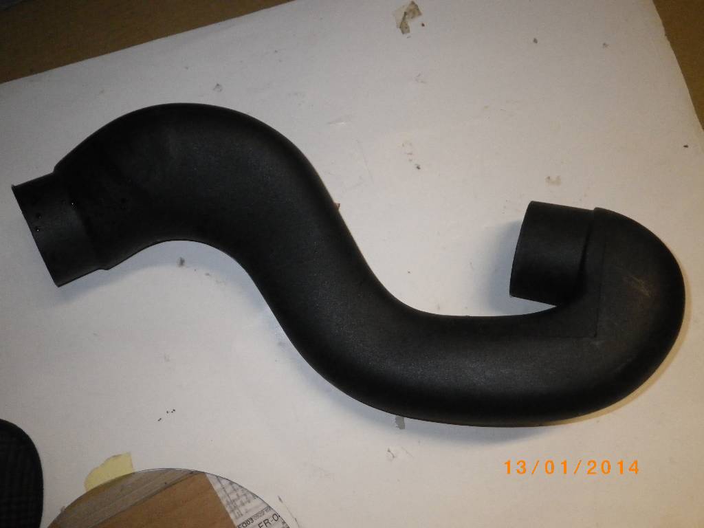

En fait le prix que j'ai donné est port et frais de virement bancaire compris .
Ci joint le tube intérieur qui zig et zag adroitement pour utiliser le moindre recoin disponible .
Vue de l'extérieur de mon schnorkel monté .

Merci de m'avoir appris à poster des photos .La prochaine fois j'essaye de tout mettre sur le mème message !
