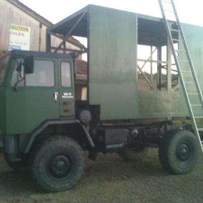

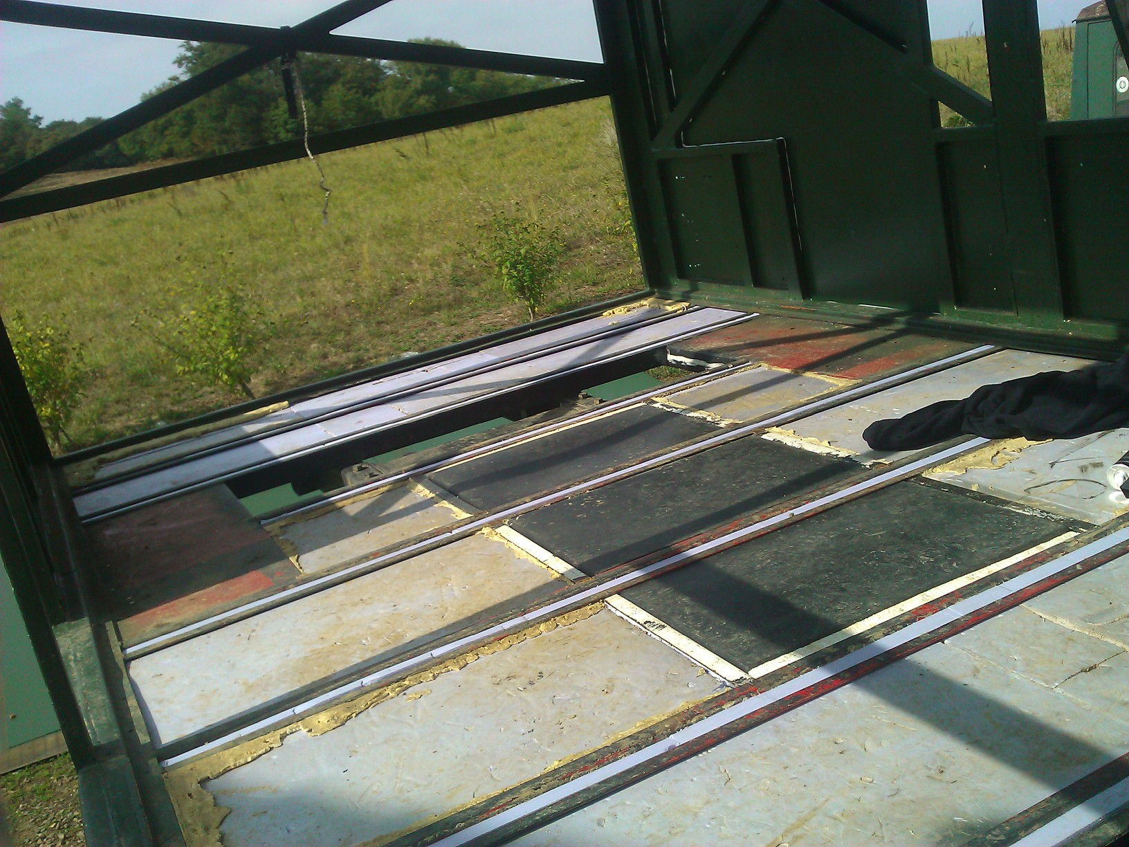

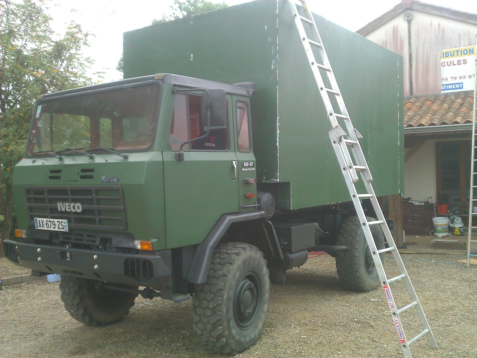

Bonjour à tout le monde,
je vous montre quelques photos du camion et j'ai une question toute bête à poser :
qu'est ce que vous utilisez pour coller du styrodur sur les parois de la caisse ?
Merci d'avance.
Merci d'avance.

Re: aménagement de mon IVECO 80.17
Salut Klem
si ton styrodur est juste pour isoler et que tu remet une paroi devant te casse pas la tête a coller. Il suffit juste de bien ajuster tes plaques et les rentrer en force dans la structure porteuse. Si tu te galères un peu, mastic colle ca va trés bien.
Pour ma part je n'ai pas coller tout est rentré par ajustement.
A plouche
A plouche

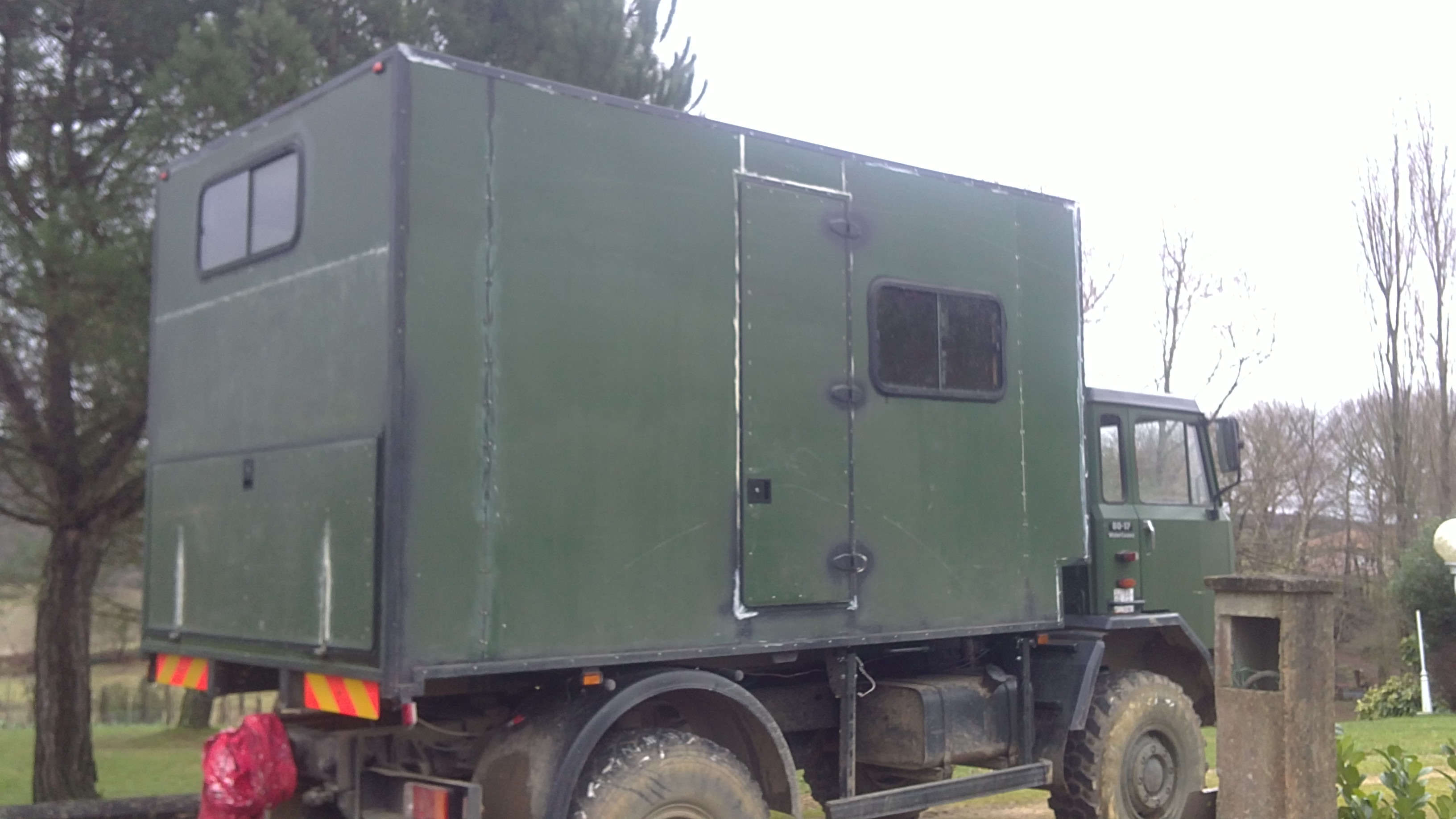

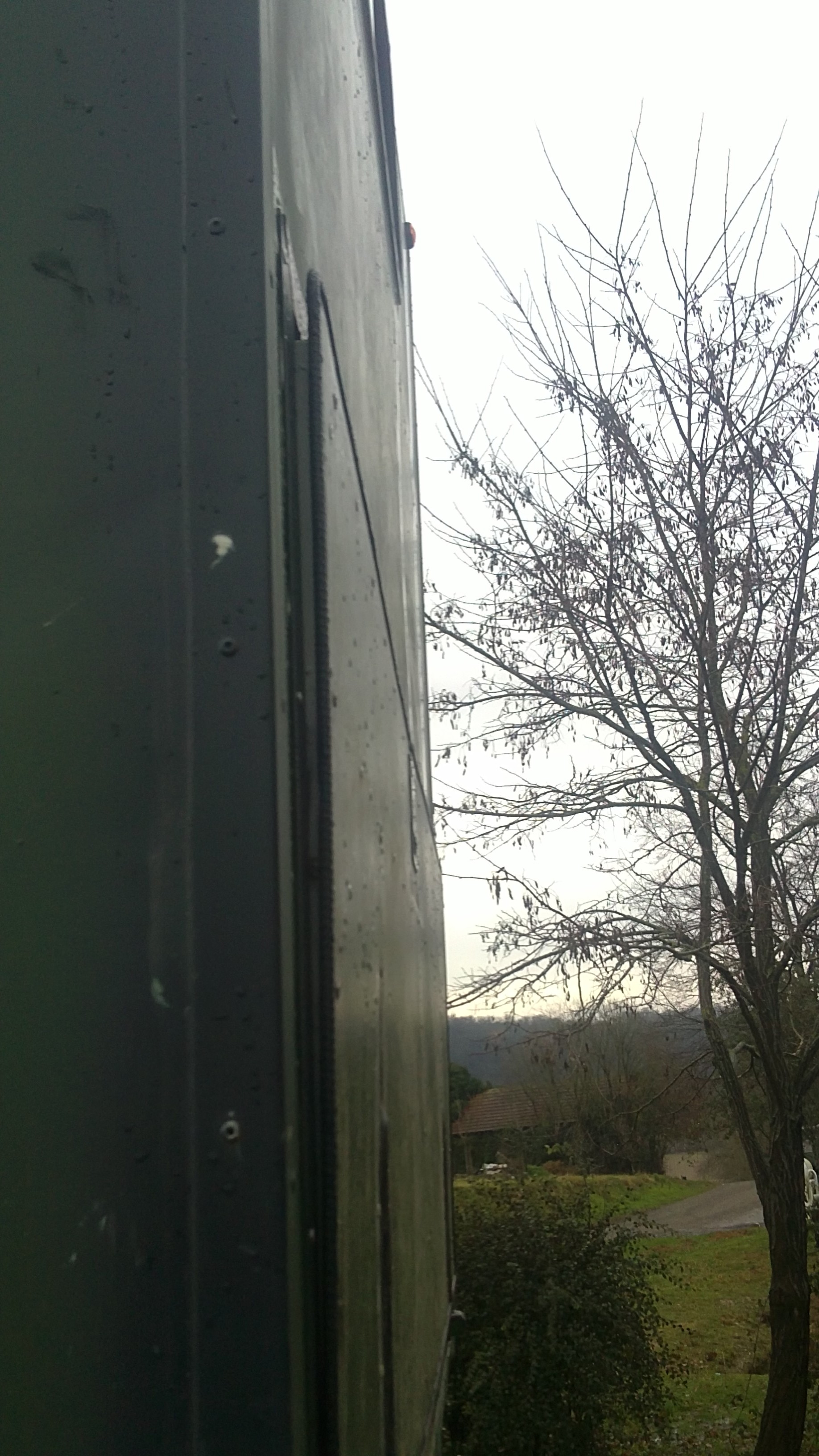

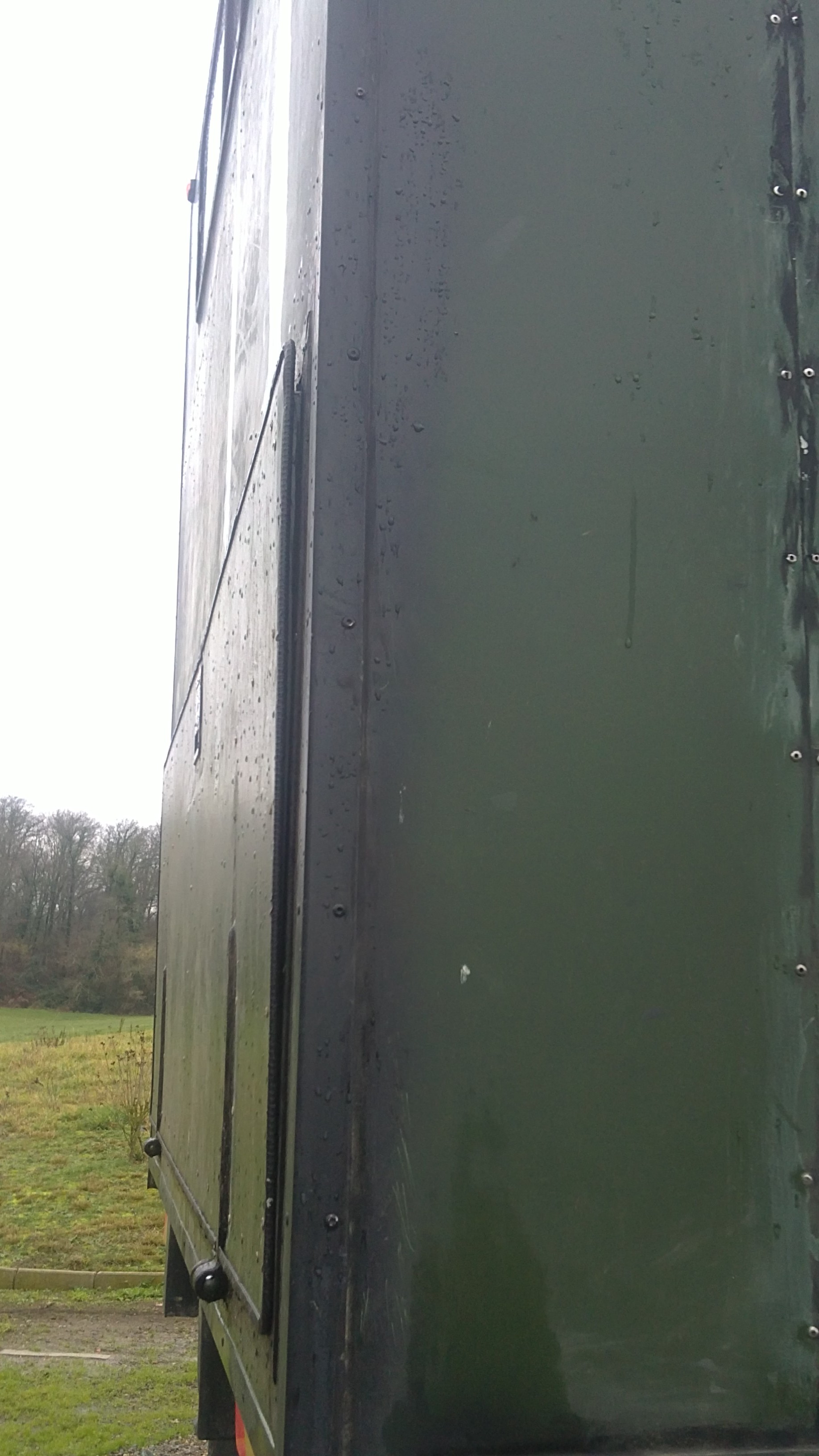

salut tout le monde

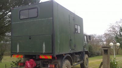

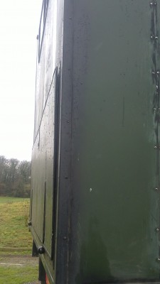

j ai pas trop mal avancé sur le camion ,mais j ai un soucis ,j ai fabriqué mes porte ,mais j en suis pas très content ,j ai eu du mal a choisir quelle serrure prendre du coup j en ai aheté que j ai du bidouiller et c est pas genial elle sont dure a ouvrir et aussi quel joint et ou le trouver ,
j ai fait a mon idée , j ai fait depasser la tôle pour qu elle vienne recouvrir sur la carrosserie mais ça ne plaque pas bien ,mon joint exterieur ne sert a rien si ce n est juste de proteger les bord de la tôle ,je suis un peu perdu et je ne voit personne sur le forum avoir des problèmes comme les miens
avez vous un secret pour faire de belles portes ?
je pense que je dois mal m y prendre ou que mon système n est pas bon mais j ai bcp de mal a trouver le materiel ( serrure et joint qui convienne
si jamais vous aviez quelues tuyau a me donner ,ce serai super ,car la je craque un peu ,c est dur de bosser et que le resultat n aille pas
merci pour vos conseil , a bientôt , ,
Salut, suis bien d'accord, pas facile les portes...
Peux-tu nous mettre quelques photos en "gros-plan" pour essayer de te donner des idées ?

ah merci ,je commencais a croire que je suis vraiment une brele , car je ne vois pas les gens galerer plus que ça
ça me rassure , même si je dois l être un peu
je vais faire ça et je vous les mets en suivant , merci
a plus
a plus
ton idée de départ est bonne tes soucis doivent venir de la planéité de ton dormant ou de ton ouvrant. Si l'un des deux est gauche tu auras du mal à ce que ça ferme bien.
Pour reprendre, tu vérifies le gauche de tes éléments, si les deux sont OK, tu installes ton dormant et ton ouvrant. tu fixes le dormant et tu regardes où ça ne touche pas. Et tu ramènes ton dormant pour que ça colle. Au niveau du joint as-tu prévu le jeu qui convient ? Sur la cabine du mien, j'ai mis des joints néoprène en périphérie de la porte. Ça va nickel.
Par contre ton idée de faire dépasser ta tôle extérieure sur la périphérie j'ai un doute. Je pense que tu vas te retrouver avec des infiltrations sur le haut. Je serais toi, j’araserais le haut de façon à ce qu'on voit le jeu, et je mettrais une bavette sur la caisse pour dévier l'eau. C'est la meilleur solution.
Bon courage
Guillaume
Bon courage
Guillaume

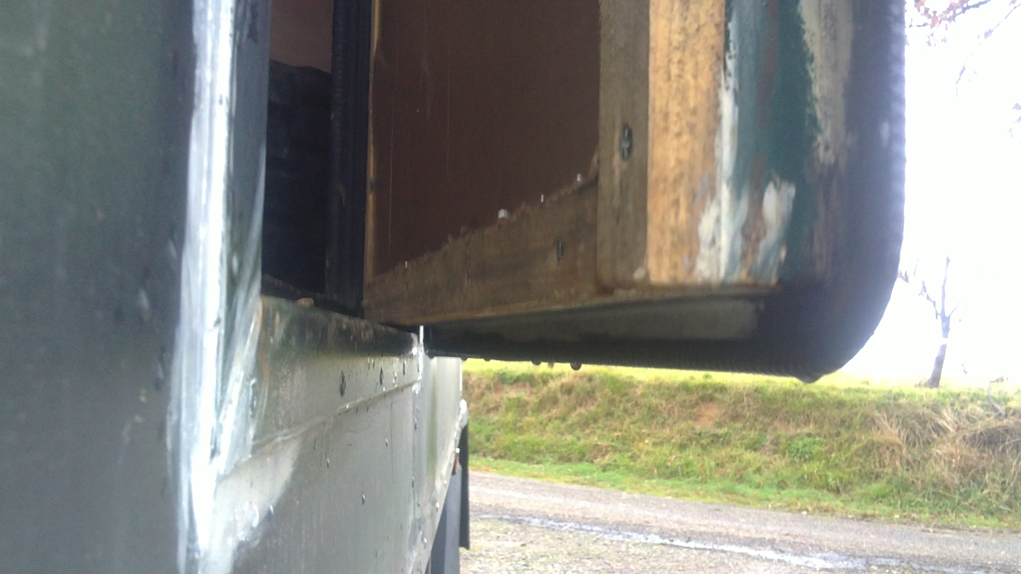

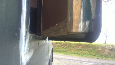

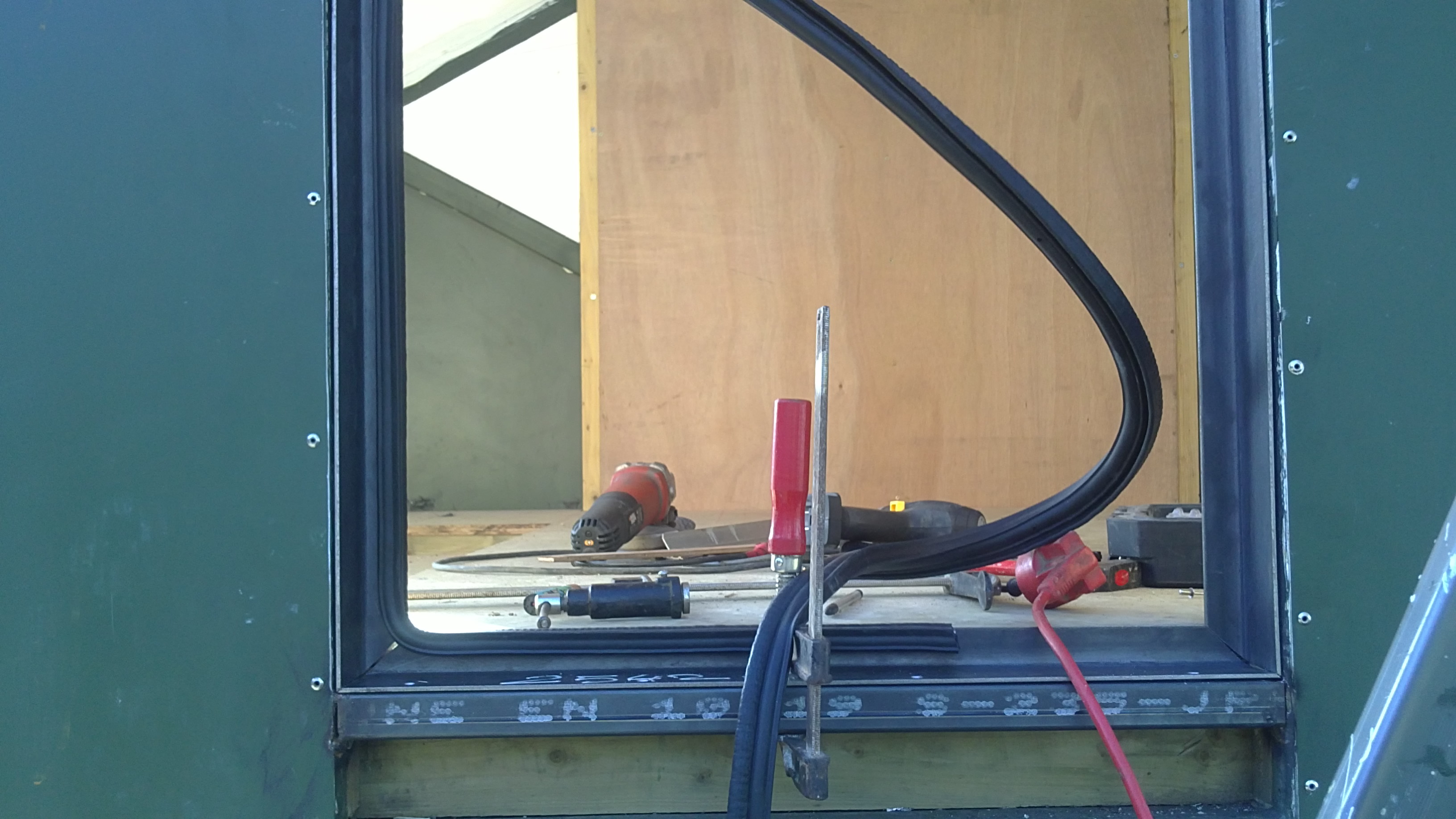

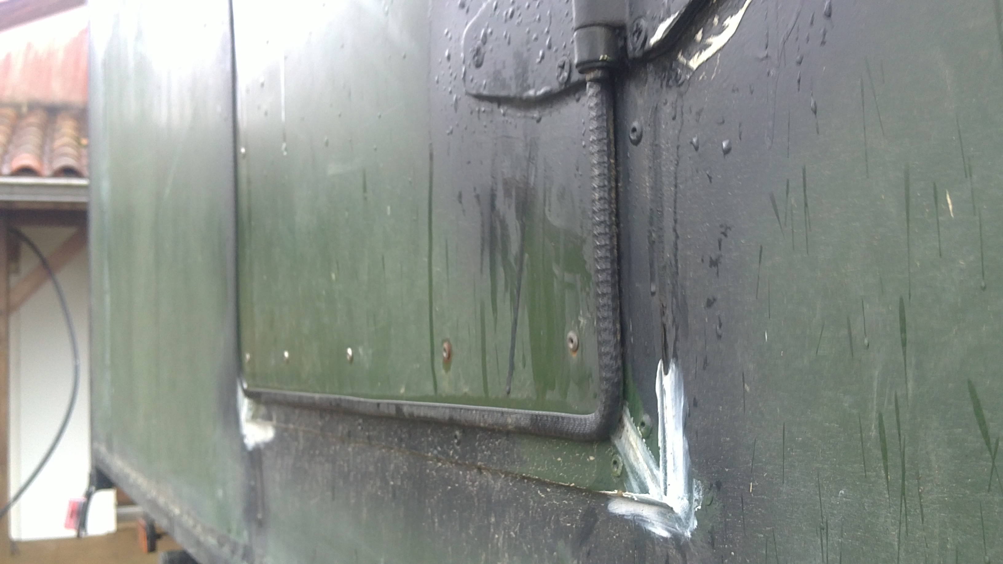

merci guillaume pour les conseils, j'ai pas tout compris car je ne connais pas les termes techniques, c'est quoi le faon (sebg61 édit: "façon") ? Quand tu parles de coller une bavette , c'est pour faire comme une gouttière au dessus de la porte ?
Après avoir regardé j’écrase le joint coté charnière alors que coté serrure ça touche à peine, je crois que c'est mon dormant qui déconne et que le doublage en bois de la porte est trop épais, du coup ça force en bas et ça touche pas en haut.
Peux-tu me dire où tu as trouvé tes joints néoprène ?
Je mets quelques photos, pour essayer de mieux voir , , , voilou merci pour vos conseils.
A plus
A plus

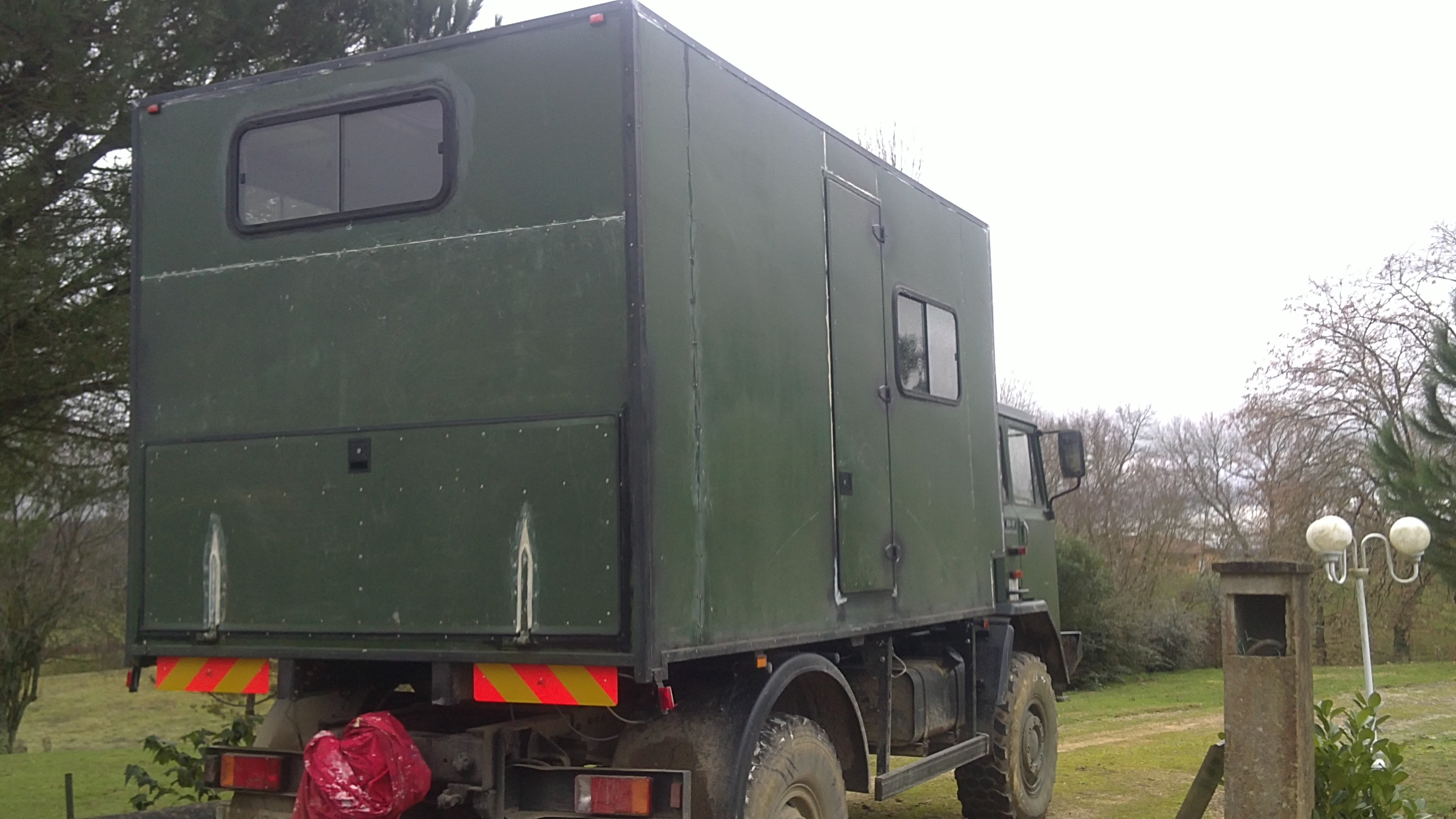

Bien pour ces photos.
Mes commentaires à 2 balles !
1/ Il semble que sur tes photos d'avant on voyait que tu avait mis un joint néoprène (caoutchouc) sur la cornière.
=> Bon pour l'étanchéité "poussière" s'il plaque bien...
=> Pas top pour la pluie, car ton cadre en ramasse tout plein (eau).
2/ Vu ce que tu a déjà fait avec le débordement extérieur de la porte, je ne changerai plus cela, trop de travail...
3/ A priori, les choses vont pas trop mal du coté des 3 charnières, mais pas si bien du coté de la serrure, normal il y a 1 seul point de pression...
=> voir pour modifier éventuellement l'épaisseur de ton cadre en bois (pas certain que ce soit nécessaire)
4/ Par contre, va vite dans un Brico Center et achète un système de fermeture de porte d'entrée (de maison !) en version 3 points.
=> Qui va aussi plaquer/renter le haut et le bas de la porte conte la paroi.
=> Une serrure 3 points et ta SEULE solution pour une porte si haute !!! (en bonus cela te protégera mieux des effractions...)
Cela DEVRAIT résoudre tes soucis !
5/ Pour ta porte AR, j'aurais mis les charnière en haut: double avantage:
=> Tu peux te rapprocher du camion (pour charger/décharger)
=> Cela te fait un toit s'il pleut (pour charger/décharger)
6/ Pour les 2 portes (coté + AR) il faut mettre un quelque chose en dessus des portes qui va te protéger les portes de l'eau de ruissellement.
Avec ces modifs, tu devrais t 'en sortir rapidement !
Bonne continuation,
Bonne continuation,
Re salut
sur tes charnières, cotés dormant, c'est a dire sur ta caisse, glisse une calle de 2 mm environs. Tu devrais rattraper le jeu qui se cré... L'idée du 3 points est pas mal, ca permettra effectivement un meilleur plaquage.
Pour ta demande sur le joint néoprène, donne moi les cotes de ta porte et en MP ton adresse. Je regarde pour t envoyer ce qu'il te faut. J'ai quelques chutes d'un chantier.
A plouche
Guillaume
A plouche
Guillaume
Salut
Merci pour vos conseils, j'en prend bonne note.
Je vais aller chercher un système 3 points.
Pour la porte latérale il y a pas trop de mal, juste un petit ajustage.
Pour la porte AR, j'ai hésité à mettre les charnières en haut pour les raisons citées au dessus mais là j'ai reutilisé les charnières qui servaient à la ridelle AR et qui sont soudées, puis j'avais une ou deux idées comme faire une double porte AR pour qu'elle me serve de porte moto intégrée, à voir ...
En tout cas merci beaucoup pour ces éclaircissements, je me mets au boulot.
A bientôt
A bientôt
bonjour tout le monde
Ça avance doucement sur le gros et ça me tarde de pouvoir faire ma CG (de plateau à fourgon) et rouler peinard mais il me reste un detail à regler
J'ai un petit gros soucis, pour ma roue de secours.
Je voulais faire le même porte roue que chips sur le trm, 2 cadres sur charnières à l'arrière du camion.
Mais mon soucis est que je suis déjà dans la limite du barré rouge sans porte roue, normalement c'est autorisé si le porte roue est démontable il me semble.
Ma question est : est-ce que les mines vont accepter ma roue de secours, si elle est sur un support démontable mais qui dépasse de la longueur autorisée ?
Ou est-ce que je dois trouver un autre emplacement pour la roue de secours obligatoire ?
Si c'est le cas, il ne me reste plus qu'à la mettre sur le toit de la cabine (donc faire une galerie et faire une potence)
quel boulot en plus
A l'origine je pensais la mettre dans la caisse pour le passage au mines et faire mes portes roues arrière après.
J'aurais besoin de vos avis eclairés et ou de vos experiences.
Merci d'avance.
Merci d'avance.
Moi à ta place je mettrais la roue à un endroit provisoire.
Pour les mines, et une fois que c'est fait, tu fais ton porte roue à l'arrière.
C'est ce que je vais faire sur le mien, je passe en vasp caravane et après je fais des modifs.
Voili mon avis
Voili mon avis
