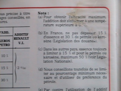

en bouquinant le livret des s130 s150 s150ti je suis tombé la dessus cela veut dire que l'on a le droit de mettre jusqu'à 30/100 de pétrole lampant dans nos véhicule
bon le bouquin ne date pas d'hier (année 80) mais bon cela est il toujours valable? ca serais intéressant a savoir car le pétrole est a 1 euros et quelques....
toujours sinon dans l'idée de faire des économie avec nos gouffre pétrole je compte rouler a 100/100 d'huile sur le mids que j'ai monter il se trouve qu'il y a un réchauffeur électrique integrer sur le porte filtre a go sous la forme de 3 bougies ce filtre système pourrais il servir de réchauffeur pour rouler a l'huile??

Rouler a l huile c est clair que sa marche! Mais a 100/100 tu vas perdre une grosse louche de canasson sur ton moteur de mids
Sans parler de l odeur de friteuse ....
Pour le réchauffage de ton filtre c est carrément une bonne chose , mais a mon avis c est plus au niveau de ton réservoir qu il faudrai un truc comme ca.
Genre chauffage d' aquarium immerger
J ai rouler au colza et huile de friteuse sur le pajero et ben c sur sa marchai mais j avai du changer la came de ma pi et turbo a 1,1 bar
Au lieu de 0,6 sinon je ne passai plus la 5eme !!
Et le froid dans ma belle région m a fai 2 3 coup genre de la vegetaline qui vien colmater le filtre a go
colza environ 1 eur litre
C est clair que par les temps qui court sa fait quand même une saCrée économie ; j ai hâte de voir ton résultat!!

Je pense que pour rouler à l'huile faut deux filtre, un toujours rempli de gas-oil dont tu seras certains de ne pas avoir de végétaline dedans !joen a écrit :<coucou

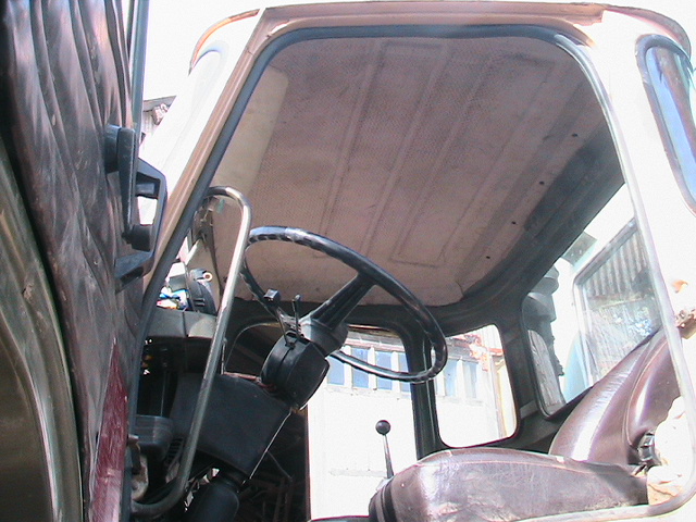

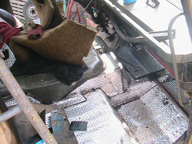

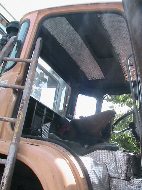

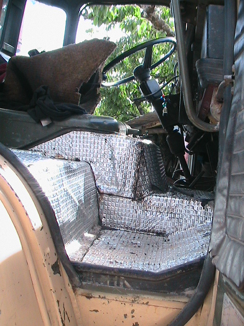

j'ai commencer a attaquer la cabine donc pose du paxalu
ca se pose plutôt assez facilement et ca a l'air de bien coller ! de plus les résonances sont vraiment bien absorbée je n'ai fait que la moitié et pas encore le capot moteur et le résultat est déjà très agréable !
j'ai "moderniser" la cabine aussi
tout ca réduit déjà énormément le bruit (et ce n'est pas finit...) je compte habiller tout ca avec un tisus ou un plastique ce qui gagnera encore en confort....
demain finition du paxalu, pose des nouveau siège (de renault 21) et repose du plateau .....

Le palaxu que tu mets dans la cabine, il n'y a pas de risque que l'humidité reste entre la ferraille et le palaxu ???
Je trouve ce produit super mais je m'interrogais sur cela ... faudrait pas qu'il joue le role néfaste du Blaxon que l'on connait ... pouvez vous m'en dire plus là dessus

bon sinon pour le paxalu oui j'y ai bien pensé cependant j'ai bien traité et tout peint avant de coller tout cela ...
de plus je pense que si c'est bien fondu et bien collé, l'humidité ne peut pas y venir .... je vais surveiller ca tout de même
mais quand je vois le résultat ca vaut le coup à 100 kmh moteur à 2800 trs on se parle très correctement et je n'ai pas encore habillé le paxalu ! (tapis) dans le tp3 c’était beaucoup moins vivable et pourtant le trm est un plus gros tas de tôle avec un moteur plus bruyant que le tp3 ....!

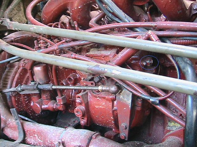

j'ai bidouiller vite fait la pompe a injection et je l'ai gavée au max de GO , et ca marche très très fort !!!ca donne déjà un petit point de vue
http://www.youtube.com/v/_MgaFv-v_uA?version=3
il manque cruellement un intercooler bien sur !! et un reglage d'injecteur aussi mais ca suffirait largement coté moteur !
faut que je regle aussi un peu mieux le limiteur parce que là il bride a 2800 trs et du coup a 100 kmh...

Bon j'ai checké ta PI, faut que tu regardes il y a un bitognot a l'equerre de la PI, en bas a peu près au milieu.
Il doit se tourner avec une mini btr que tu fait traverser dans un piti trou.c'est de l'ordre de 15 degrés pour 100 tours.

@Rapture: ton info de réglage de PI m'intéresse... peux-tu me donner quelques précisions, stp ? une photo ou un shéma de la PI ?
Nos TRM sont équipés d'une PI rotative Bosch et on voudrait pouvoir modifier le bridage "mili" pour prendre un peu plus de tours.

Yep salut, il y a Seb (alias "Bob") qui a modifié ça aussi sur le sien

pour la pompe a injection dont on parle avec rapture, c'est celle du moteur de midliner (mids) qui a une pompe en ligne bosch avec les réglages du débit de go et du limiteur de régime extérieur a la pompe(
) ce qui n'est pas le cas du man 797!! ca n'a rien a voir cependant la pompe peut tout de même être gavée a mon avis , je soupçonne même que cela est été fait sur le man qui etait dans la loco avant mais pour cela je pense qu'il faudrais voir avec un "vieux de la vielle" diéséliste
pour le bridage "mili" je n'ai personnellement jamais vu comment il es posé mais de ce que j'ai compris c'est soit la butée de la commande d'accélération a déviser, soir un plombage poser sur le câble ... tu prend combien de tour pâcha avec ton trm?
pour ce qui est de bob, il a en fait mis de l'avance a sa pompe a injection en la tournant sur ses ovale , il a pratiquement mis une dent de décalage cela donne plus de peche et a mon avis doit gagner un peu en fumée... je vais le faire cette semaine sur mon JN qui est équiper d'un moteur man797 pour voir je vous redirais le resultat
