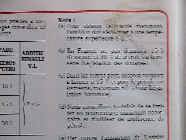

en bouquinant le livret des s130 s150 s150ti je suis tombé la dessus cela veut dire que l'on a le droit de mettre jusqu'à 30/100 de pétrole lampant dans nos véhicule
bon le bouquin ne date pas d'hier (année 80) mais bon cela est il toujours valable? ca serais intéressant a savoir car le pétrole est a 1 euros et quelques....
toujours sinon dans l'idée de faire des économie avec nos gouffre pétrole je compte rouler a 100/100 d'huile sur le mids que j'ai monter il se trouve qu'il y a un réchauffeur électrique integrer sur le porte filtre a go sous la forme de 3 bougies ce filtre système pourrais il servir de réchauffeur pour rouler a l'huile??

Rouler a l huile c est clair que sa marche! Mais a 100/100 tu vas perdre une grosse louche de canasson sur ton moteur de mids
Sans parler de l odeur de friteuse ....
Pour le réchauffage de ton filtre c est carrément une bonne chose , mais a mon avis c est plus au niveau de ton réservoir qu il faudrai un truc comme ca.
Genre chauffage d' aquarium immerger
J ai rouler au colza et huile de friteuse sur le pajero et ben c sur sa marchai mais j avai du changer la came de ma pi et turbo a 1,1 bar
Au lieu de 0,6 sinon je ne passai plus la 5eme !!
Et le froid dans ma belle région m a fai 2 3 coup genre de la vegetaline qui vien colmater le filtre a go
colza environ 1 eur litre
C est clair que par les temps qui court sa fait quand même une saCrée économie ; j ai hâte de voir ton résultat!!

Si tu le fait n est pas peur, si tu as peur ne le fait pas....

Je pense que pour rouler à l'huile faut deux filtre, un toujours rempli de gas-oil dont tu seras certains de ne pas avoir de végétaline dedans !joen a écrit :<coucou
