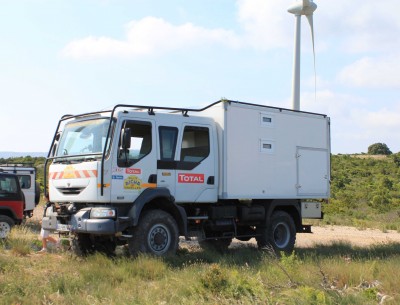

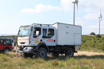

un première photo du camion
Photo récente du Midlum

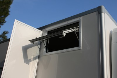

Une photo d'une fenêtre faite sur mesure moins chère que les fenêtres en plastique pour camping car
fenêtres
fenêtres

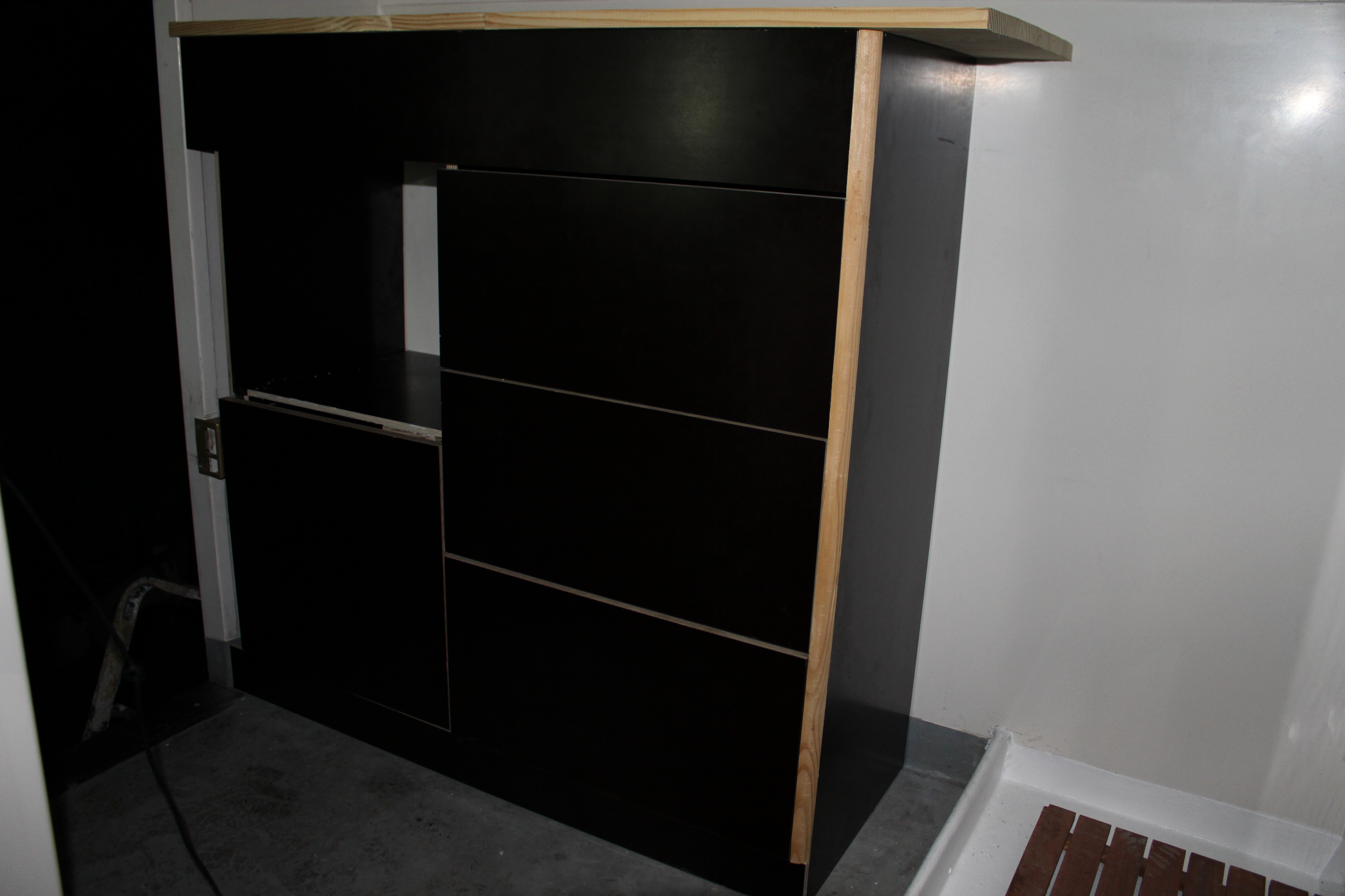

Meuble pour la cuisine fait maison avec plan de travail provisoire

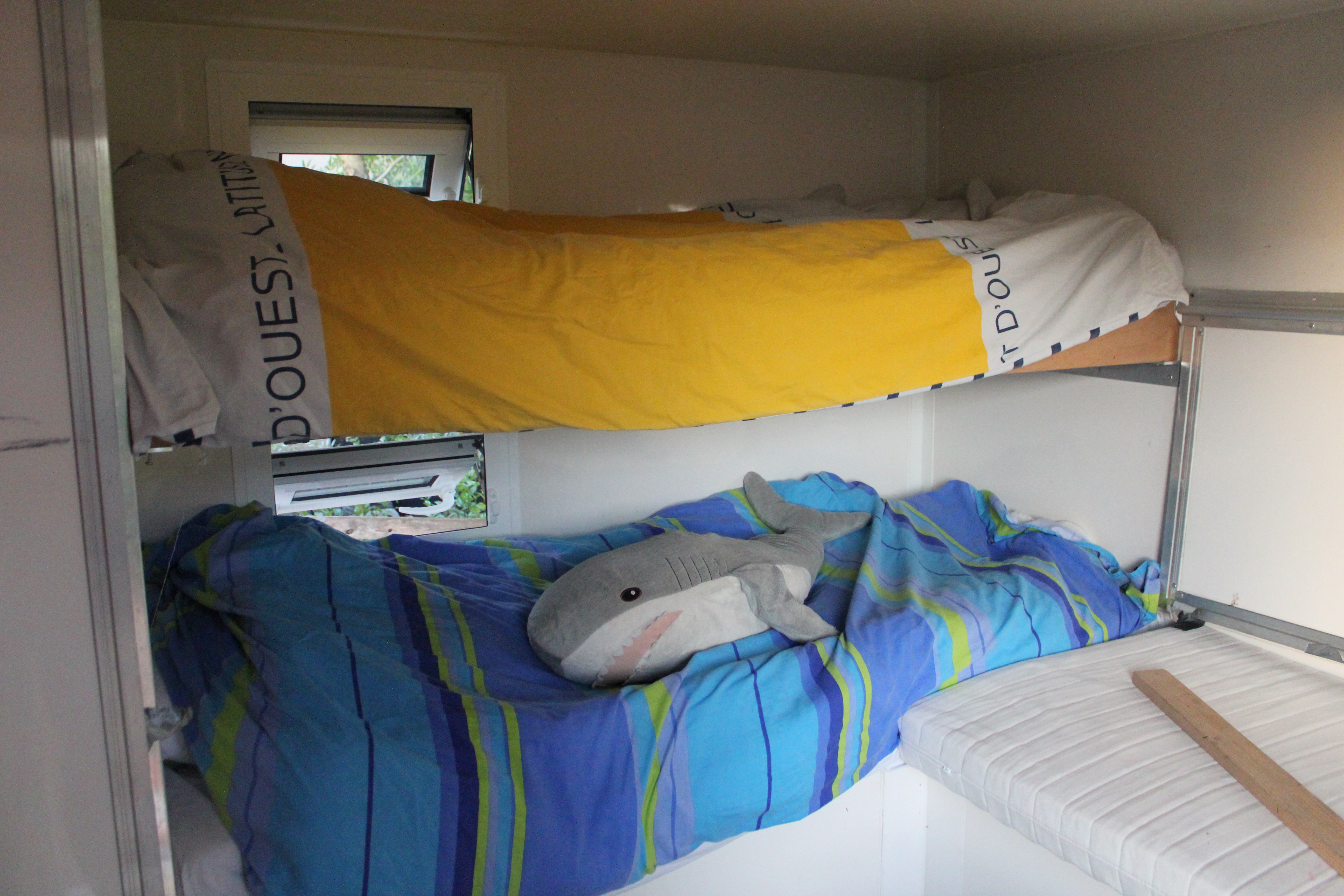

Lit superposé provisoire ... ne regardez pas le rengement la femme de ménage est bloqué à New york :-)

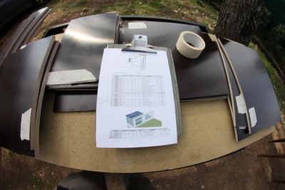

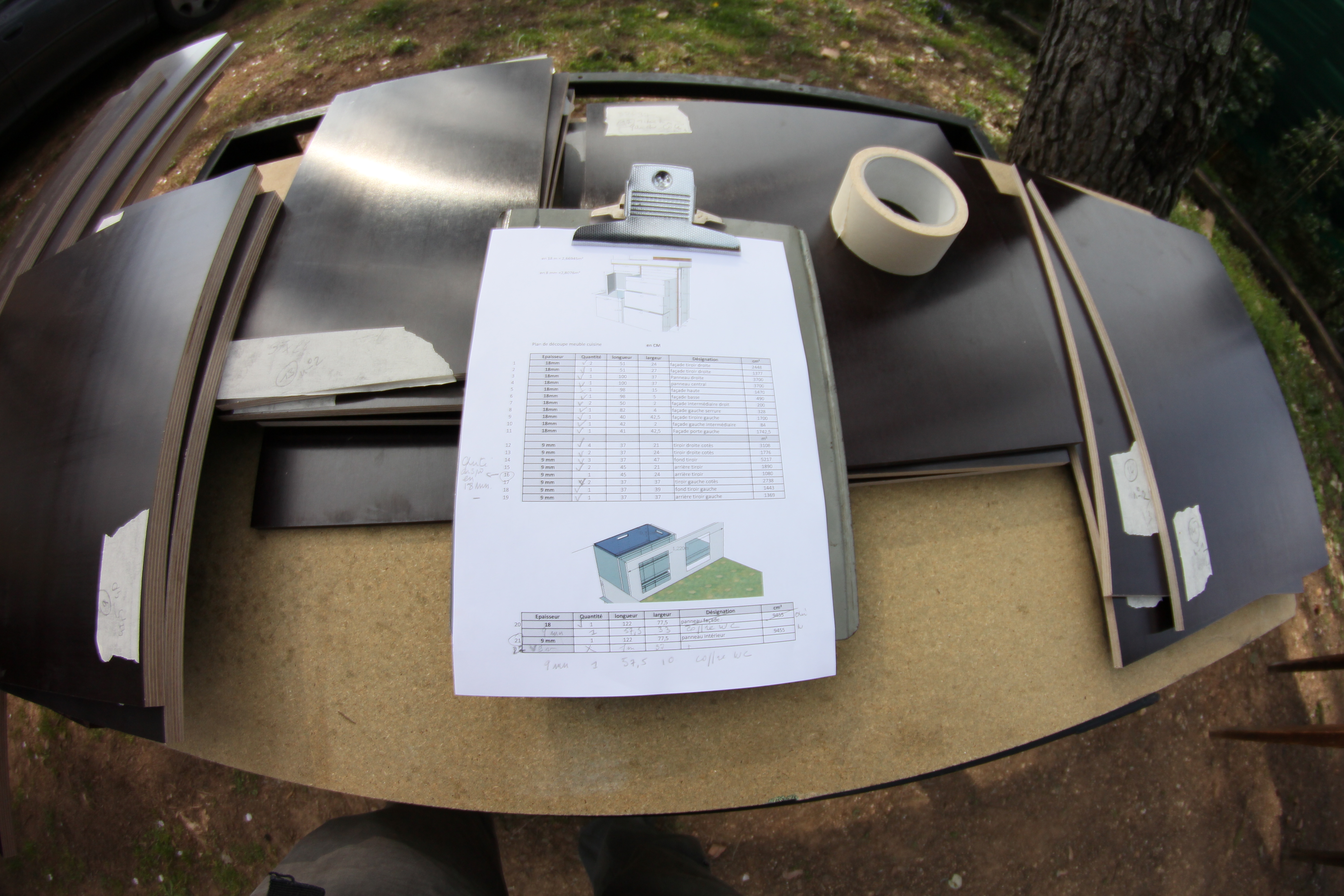

Petite photo du plan de montage que j'ai réalisé et du puzzle que j'ai fait prédécoupé pour plus de facilité :mrgreen:

Super ! ça commence à prendre tournure !
Tu as mis du verre sécurit sur cette belle fenêtre ? en double vitrage, je suppose ...

Diversion83 a écrit :Super ! ça commence à prendre tournure !
Yes ça avance on va dire que c'est le gros oeuvre de la maison, maintenant il reste toutes les petites conneries qui prennent beaucoup de temps et demande beaucoup de cogitation, ...
mais bon petit à petit...
Yes double vitrage sécurit et cadre alu isolé donc pas de pont thermique et en plus sa respire la qualité... j'ai pas du tout été embalé par le fenêtre SEITZ et compagnie... et en plus je les ais payer presque 2 fois moins chère que seitz et sur mesure :-) le top quoi j'ai fait un peu de TT avec elles n'ont pas bougé

Effectivement elles ont l'air bien les fenetres. Sauf peut être en petite dimension ou il y a plus de cadre que de vitre.

Merci pour le Tuyau :-) pour les solutions technique on est assez proche, j'ai un chauffe eau un eberspacher un seche serviette et un aerotherme j'ai tous les éléments du puzzle sauf la pompe les tuyaux et les raccords qui vont entre.
pour avoir un ordre de grandeur pour les tarifs la fenêtre sur mesure en alu sans pont thermique avec verre feuilleté R43 cela revient à environ 260 € pour du 800 mm à 500 mm livré à Montpellier, les fenêtres unicat c'est plutôt 1300 € le bout
