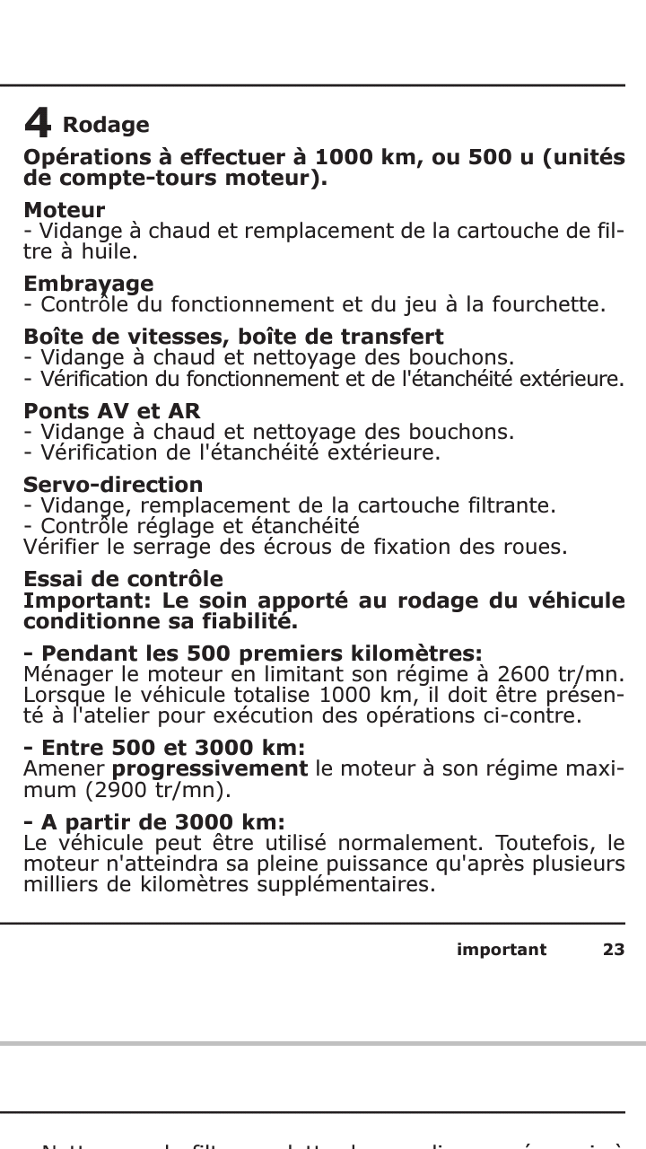

Sur la revue entretient elle préconise de ne pas trop monté dans les tours sur les 500 premier klm, j'imagine qu'il faut se cale entre 2000, 2200, 2600 tr.m ... ensuite entre 500 et 1000 klm il faut monté
progressivement jusqu'à 2900 tr.m.
Je te poste une copie d'écran :
yoda Namasté Patchamama 8)
