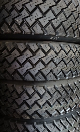

hippo a écrit : Le problème vient je pense du stockage: les gens qui stockent pendant des années des pneus non montés sur la tranche et non à plat...et voilà. c'est sur que ça prend de la place à plat mais vu la largeur...une pile de 4 pneus à plat c'est pas plus que 4 sur la tranche..
sinon il faut des range-pneus au moins comme on le voyais sur la photo prise chez Jean Louis S. là: download/file.php?id=1549&mode=view
Je viens de retrouver cet antique message de Pascal qui m'a fait penser à ce que j'ai vu sur ce site :
http://www.pneus-online.fr/montage-et-s ... seils.html
Montés sur jantes ou nus, ce n'est pas la même chose... :D

Re: 900R16
Message par Martoufe »
Hello tout le monde,
Allez hop je deterre ce topic,

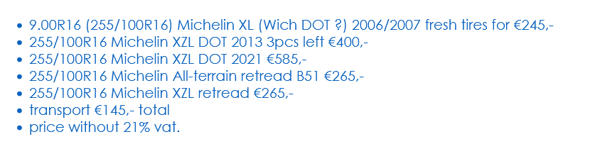

Chez Vrakking Tires, il y a du nouveau sur le 900R16. Ils ont du rechappé avec un profil mixte sur carcasse XZL :
https://vrakking-tires.com/16-inch/681 ... ty-retread
Niveau prix ils sont à 265 HT +21 VAT. Livraison 145 HT + VAT 21% pour 6 pneus.
Ils ont aussi du rechappé profil XZL, des XL DOT 2006 245HT ect...
Je me tate sur ce profil mixte qui à l'air pas mal, mais ça fait quand même 335 € le pneu...

Martoufe a écrit : 14 sept. 2021 11:06 Hello tout le monde,
Super ton lien, ça offre pas mal de choix, les all terrain on l'air vraiment pas mal en sculpture !
Bon le prix pique toujours un peut...

C'est une des drôle de surprise de nos B 4x4, les 900R16 sont monté en jante 5,5 pouce de large d'origine. (jante normalement trop fine pour ce genre de pneu) mais ça fonctionne bien, donc je reste comme ça.
Oui les scultures ont l'air pas mal, les carcasses XZL sont quand même super solides et acceptent des pressions très basses.
Je reflechis fortement à prendre 6 pneus comme ça... Si jamais certains sont intéressés on peux demander une ristourne.
(et se partager les frais de livraison, je suis sur Lyon pour ma part).
Sinon, le fabriquant des profil c'est Kraiburg Austria ICI
Ha et ils font aussi du profil XZL pour le même prix, ils ont aussi des vrais XZL 2021 pour 585 HT, au d'autre references dont voici les prix à ce jour :
N'hesitez pas à me contacter pour toute commande, ça vaut le coup de faire une commande groupée. (je compte commander d'ici fevrier 2022)
