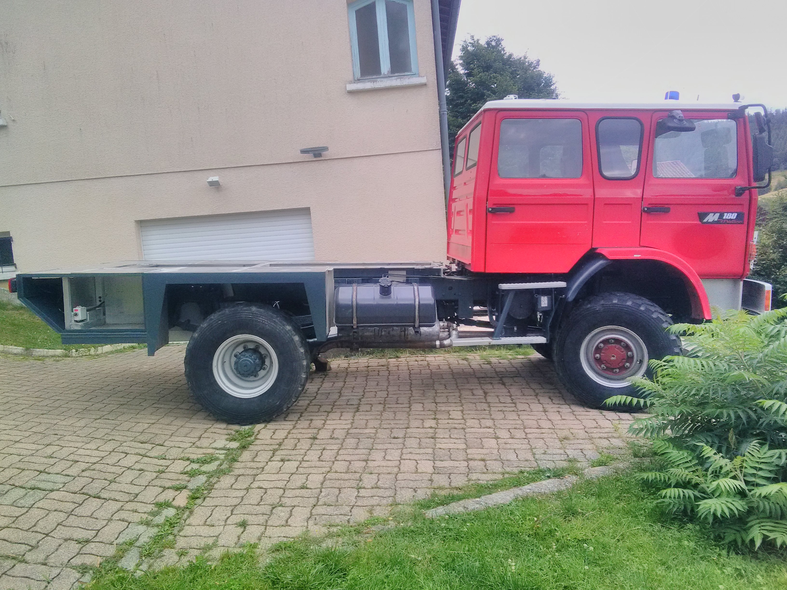

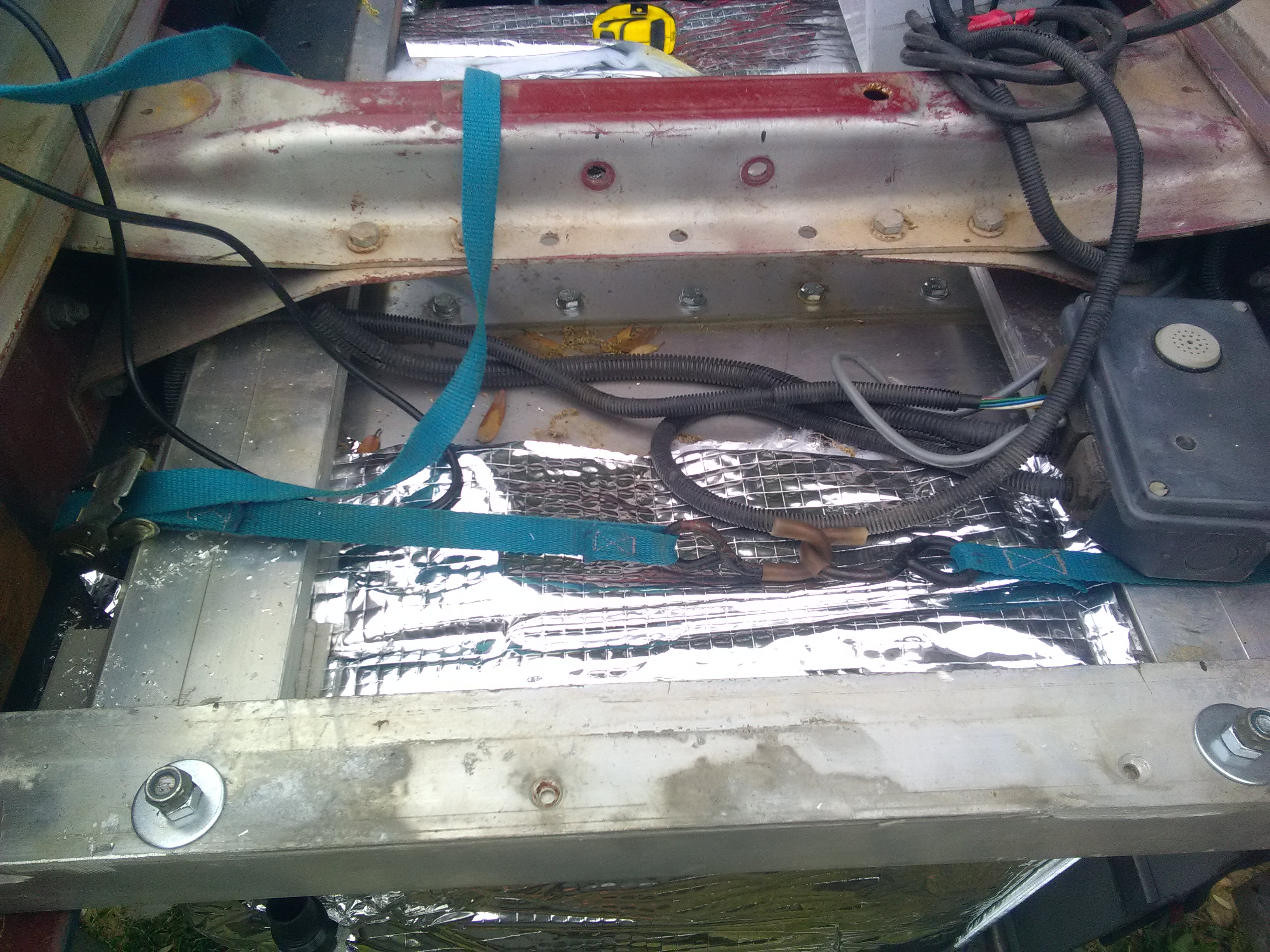

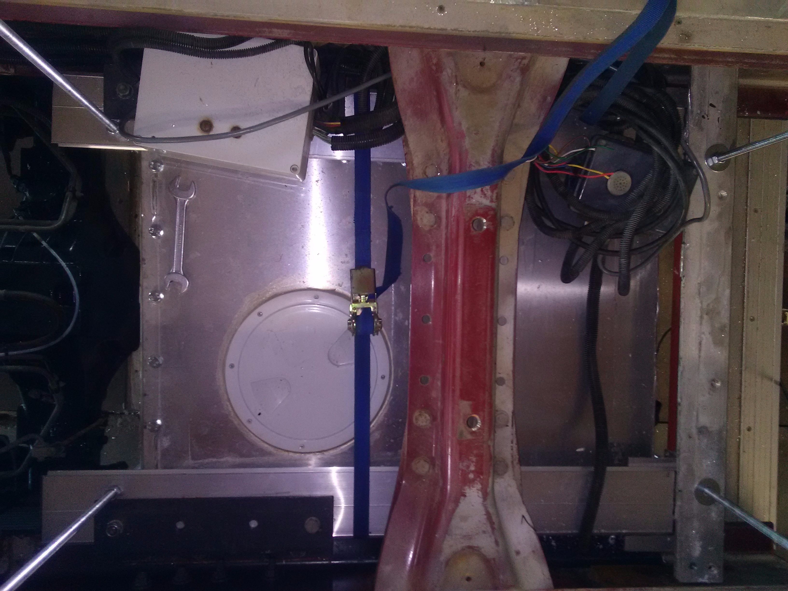

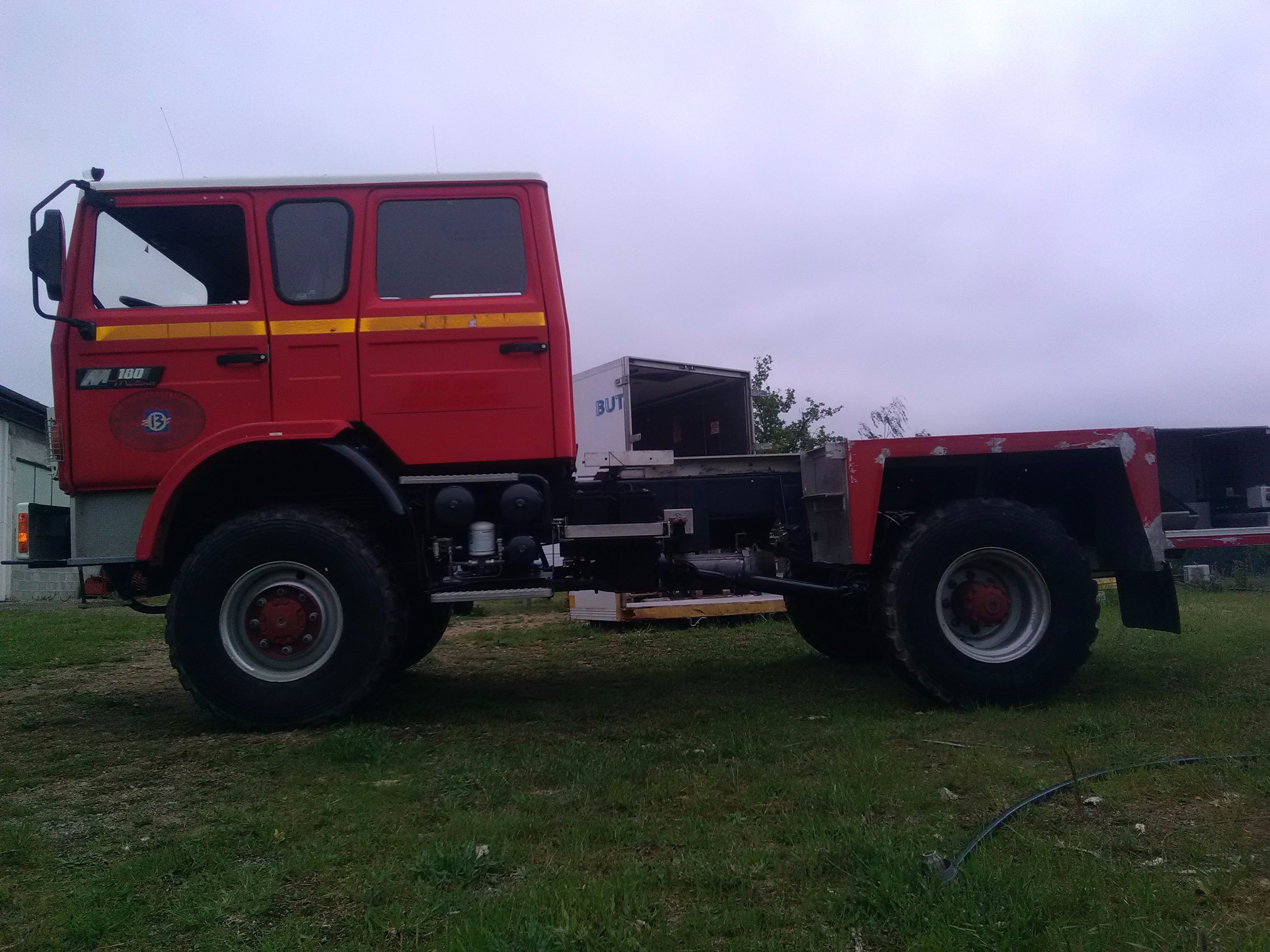

Un peu de concret:
-Installation dans le châssis du réservoir d'eaux usées:
Il prend toute la place !!
Puis peinture châssis terminée:
Prochain objectif:
Travail sur les caissons arrières, puis refixer les phares et la plaque d'immatriculation...
Yann

andreaphi
Glisseur
Glisseur
Messages : 69
Enregistré le : 21 août 2018 21:06
Re: PAMIOR
Message par andreaphi »
Super !
C’est une cuve faite sur mesure ?

Re: PAMIOR
Message par beninay »
Le réservoir était déjà sur le camion pompier, c'était une réserve de produit moussant...
J'ai juste transformé 2/3 trucs dessus, mais ça va parfaitement convenir ! :thumbup:

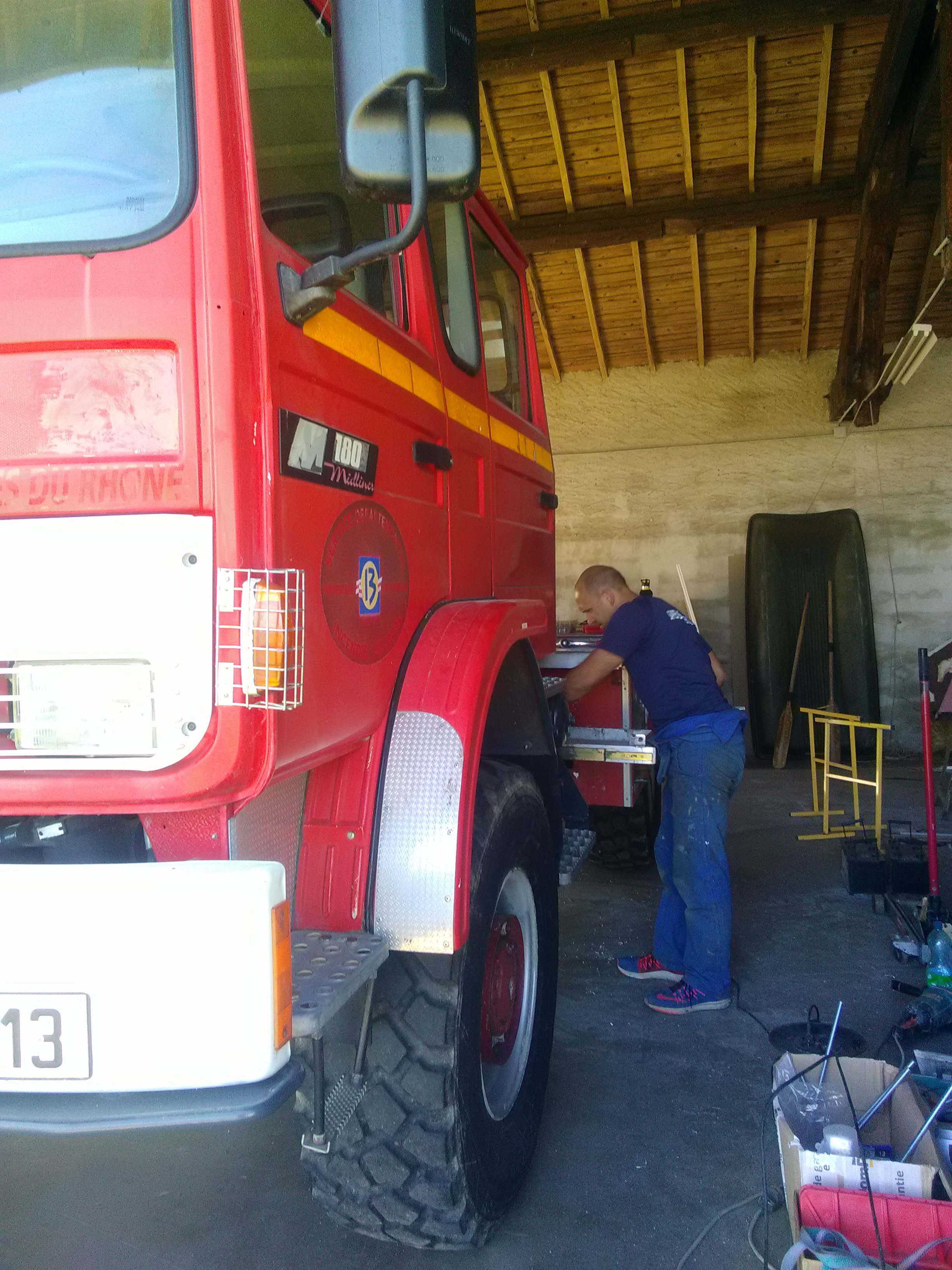

Hier, pour la première fois depuis que "Pamior" est au hangar, j'ai eu le soutien d'une équipe de choc !!
Ouf, fini le confinement!!
Du coup, le boulot avance bien + vite :drinkingcheers:
Travail sur la caisse pour les enfants...
Travail sur les caissons extérieurs pour les grands...
Bien sûr, on est allé faire un p'tit tour :thumbup: :thumbup: :thumbup:

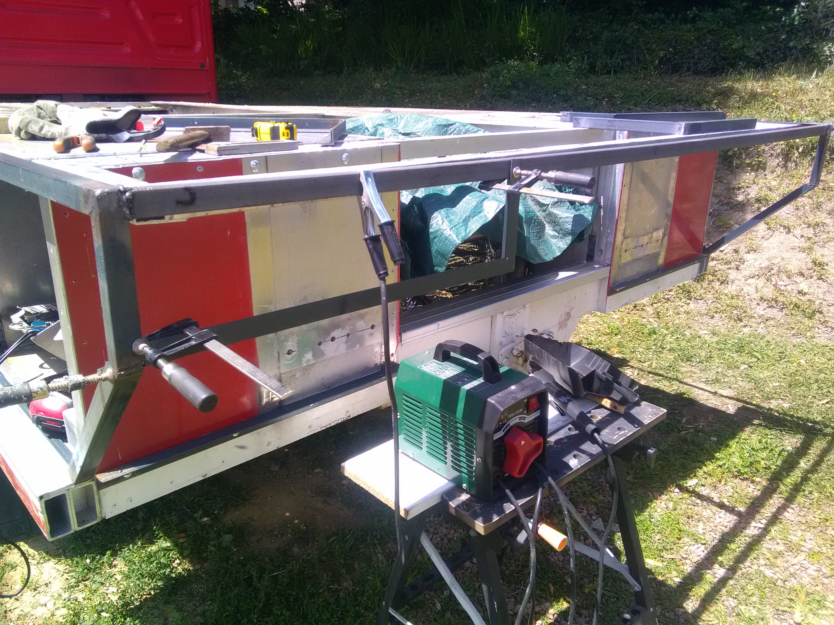

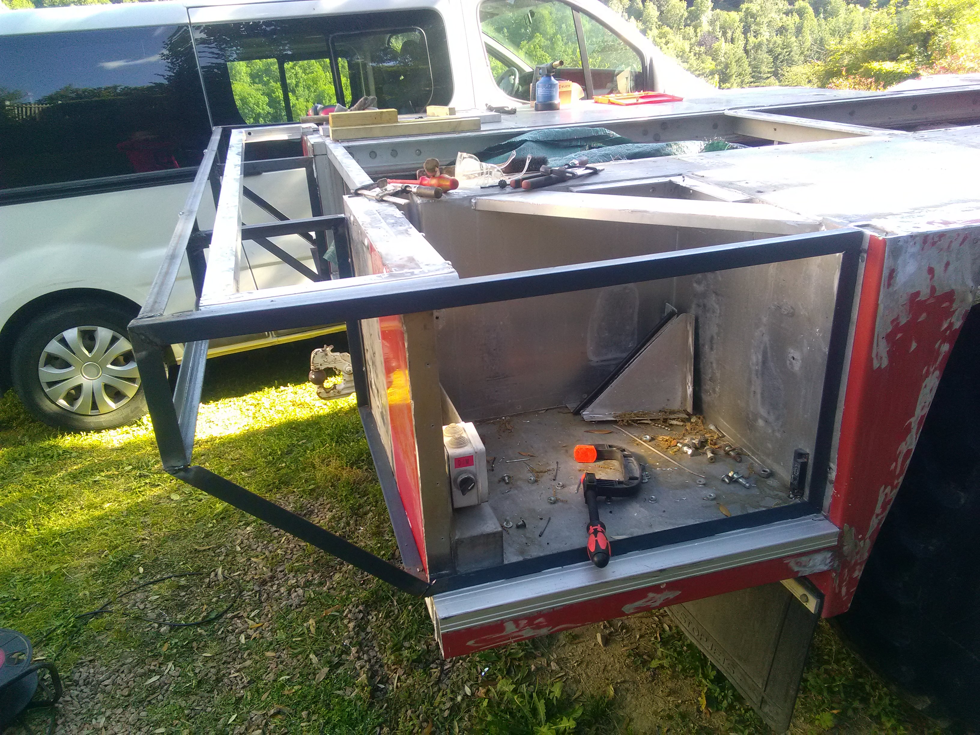

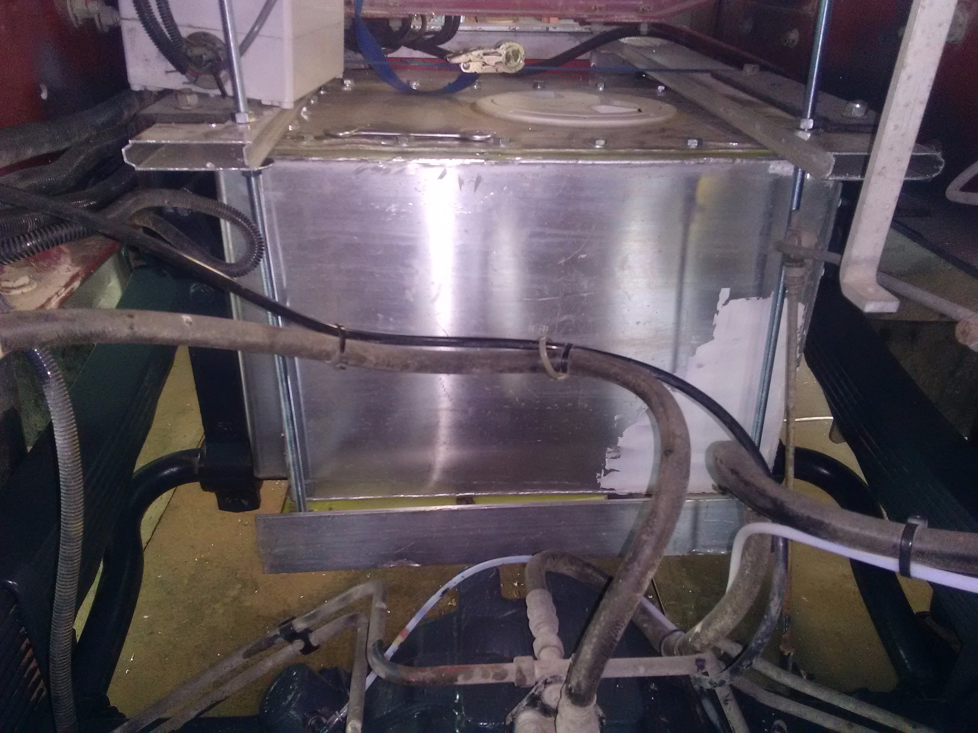

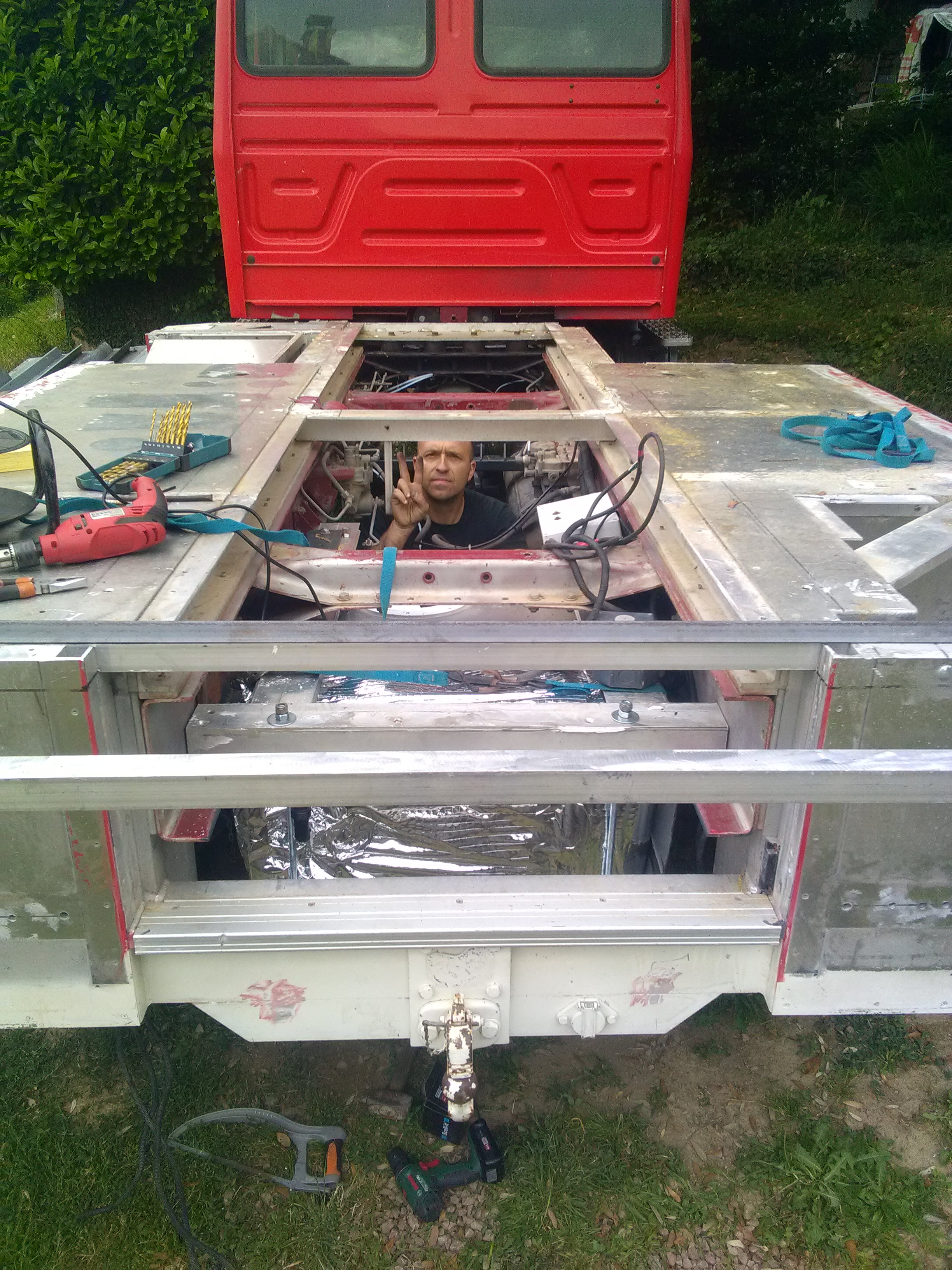

On n'est pas bien là, dans le châssis ?? ;)
Isolation du réservoir d'eaux grises...ça passe au millimètre !

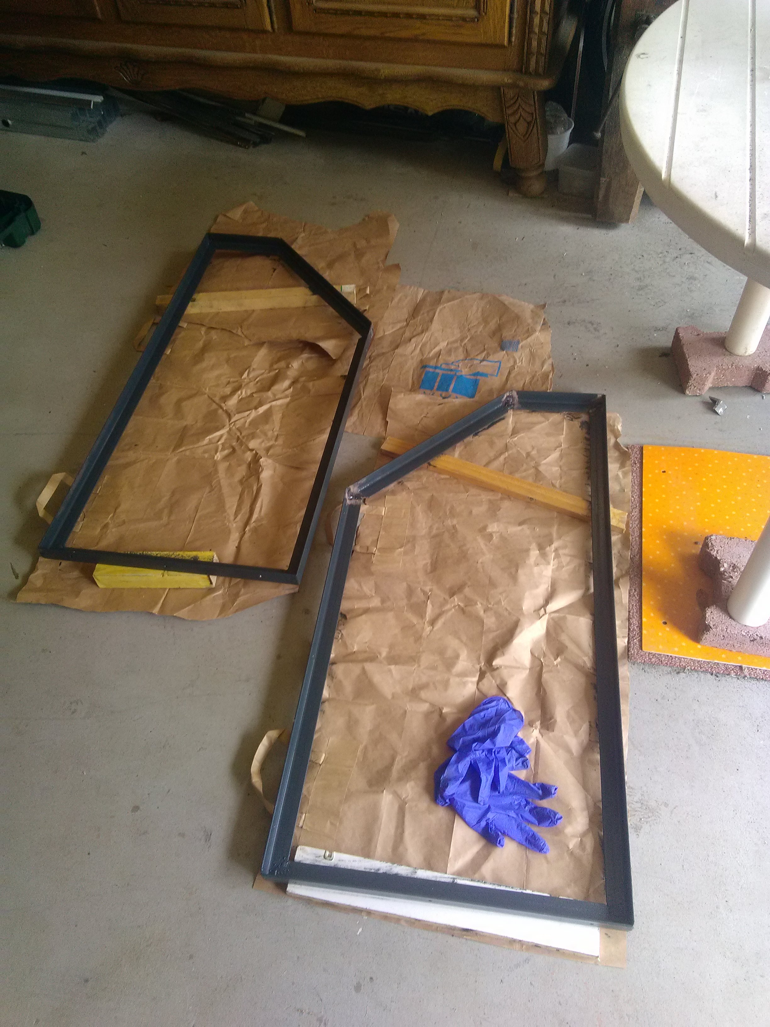

Puis atelier soudure:
Création de cadres pour les 2 coffres arrières
On assemble le tout sur le faux-châssis
ça commence à devenir intéressant !!!
On va essayer de finir tout ça pour la semaine prochaine !
Yann

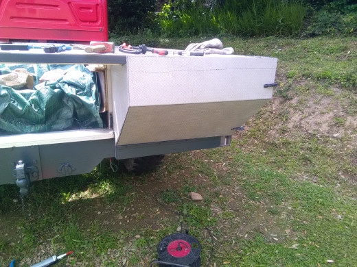

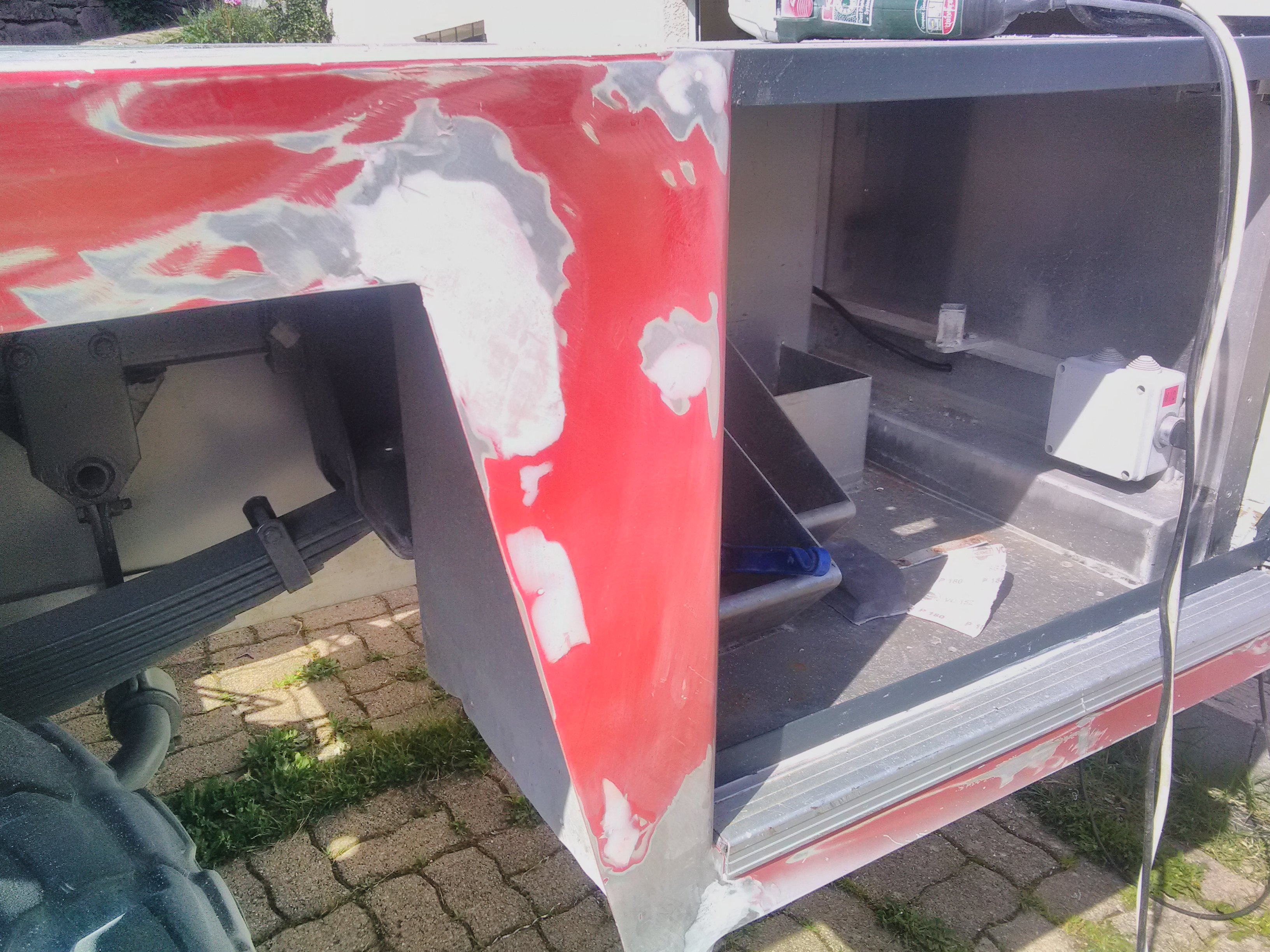

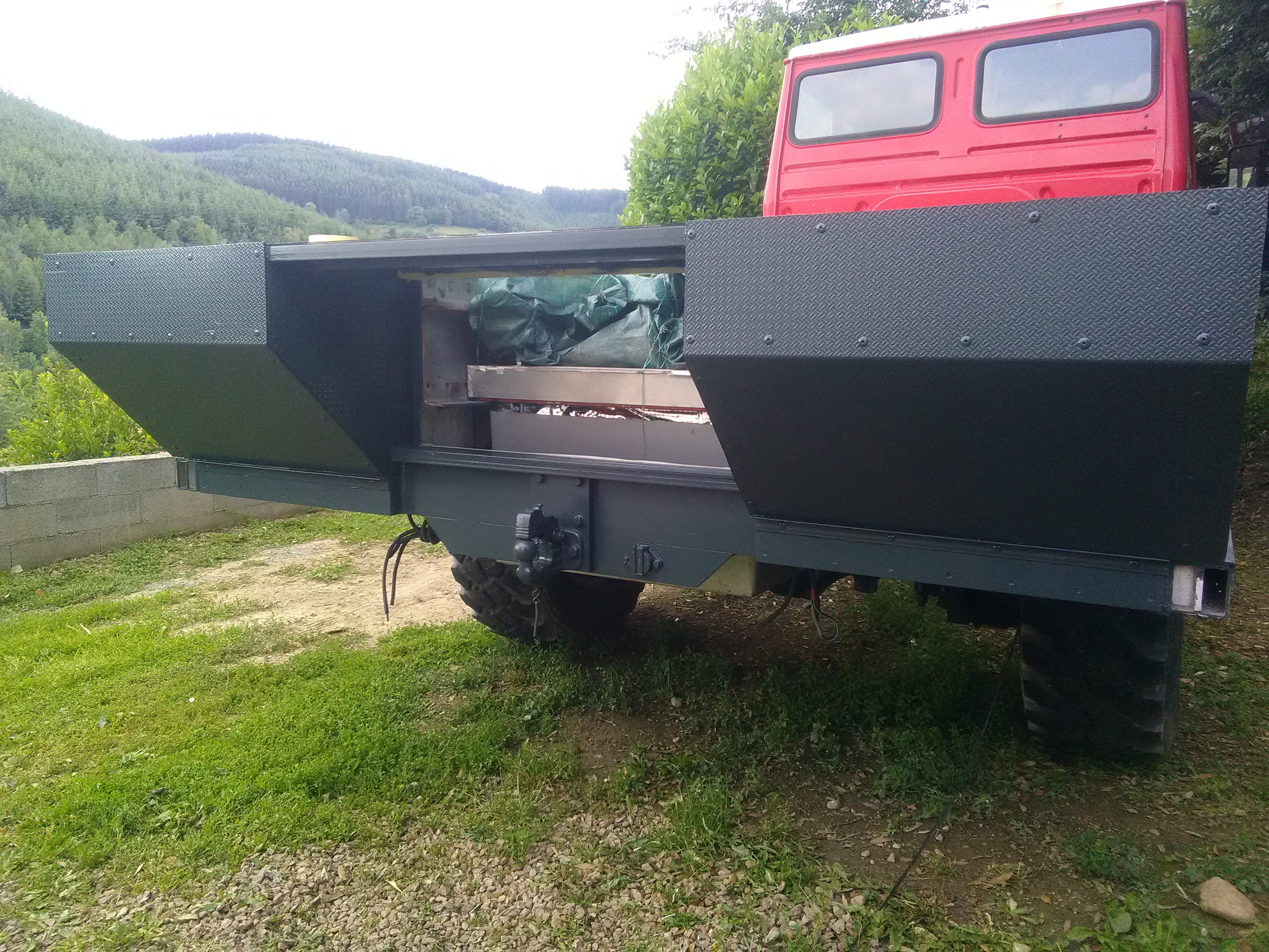

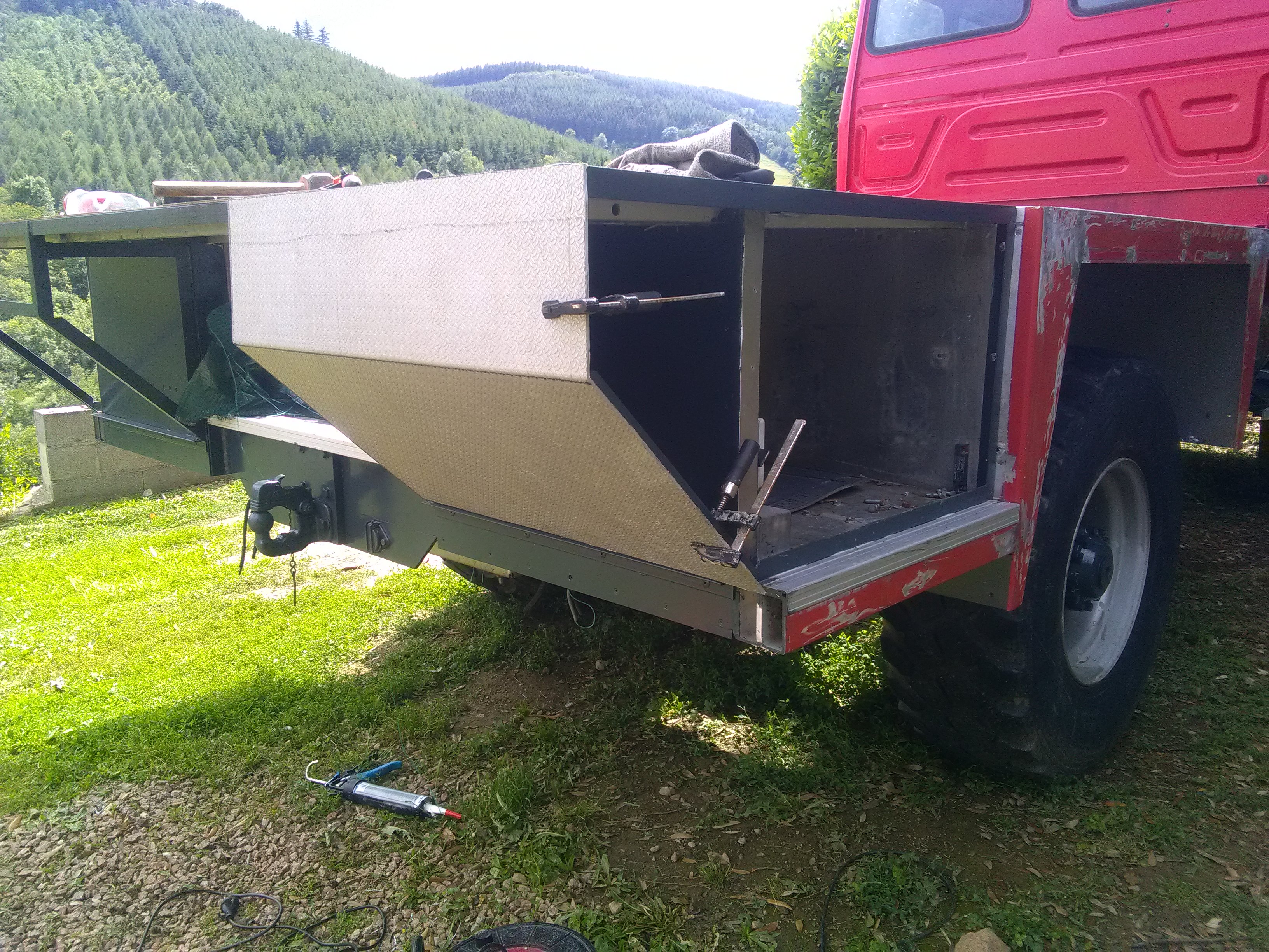

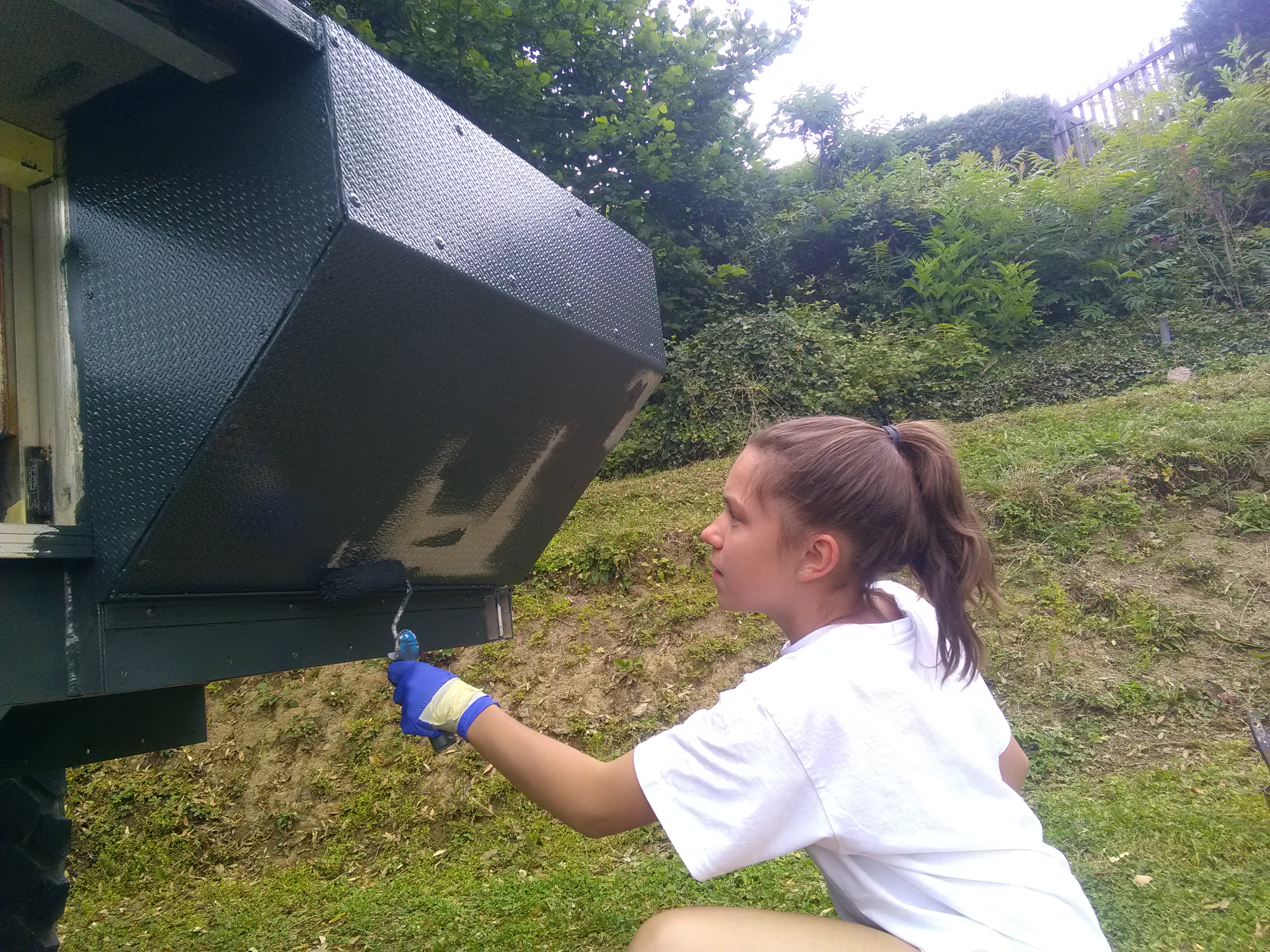

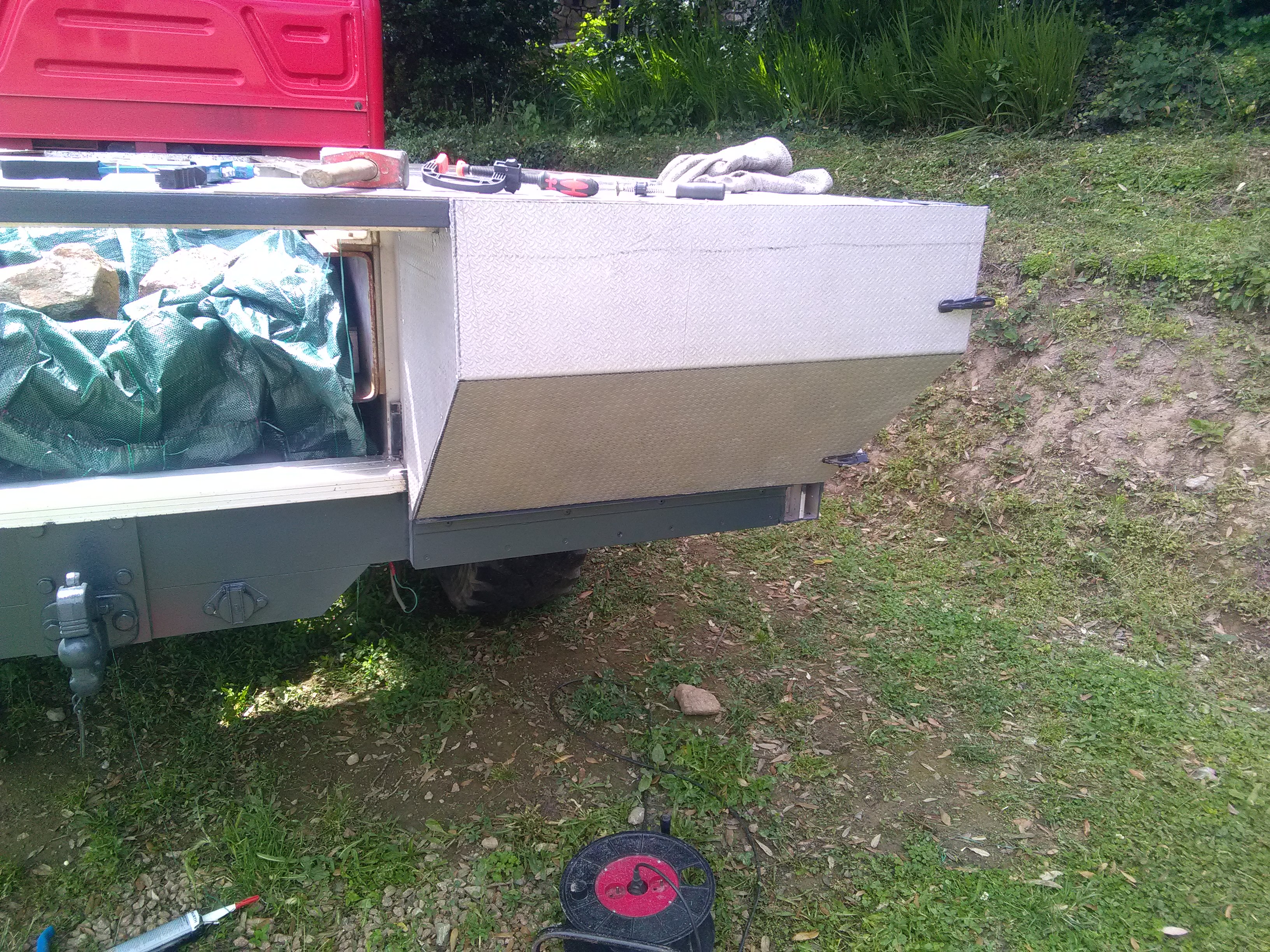

Un des avantages avec ce camion, c'est que tout était en alu, et du coup, j'ai pu retaper dans les "chutes"...
Quelques coupes, un peu de pliage ont permis de faire les coffres :
Collées, rivetées aux cadres, ces "vieilles" plaques retrouvent une seconde vie !
Mise en peinture par la "petite dernière", avec la peinture magique...RAL 7016 toujours !
Pas mal du tout !!!
👍 4

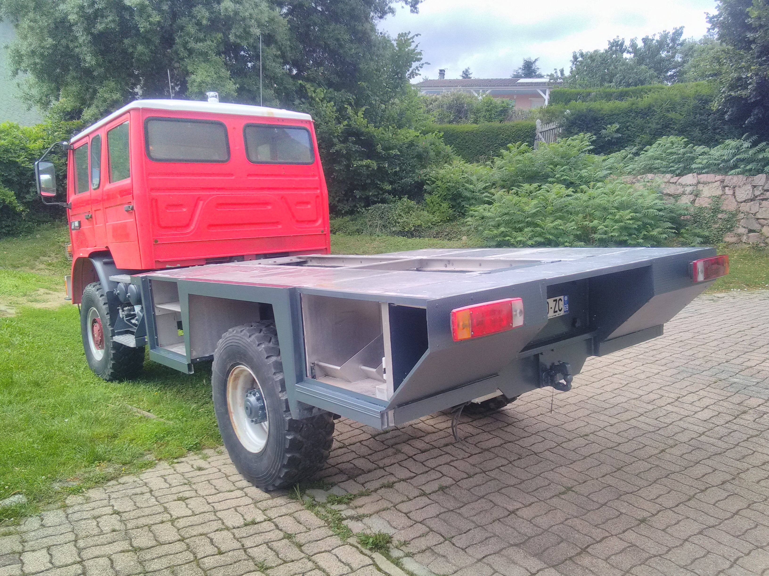

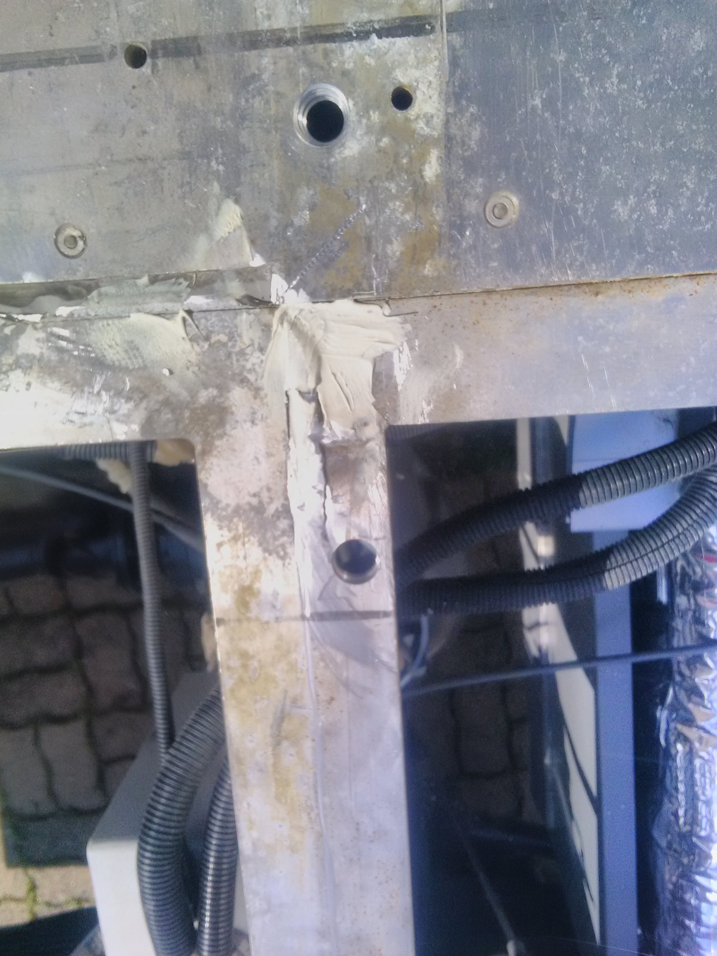

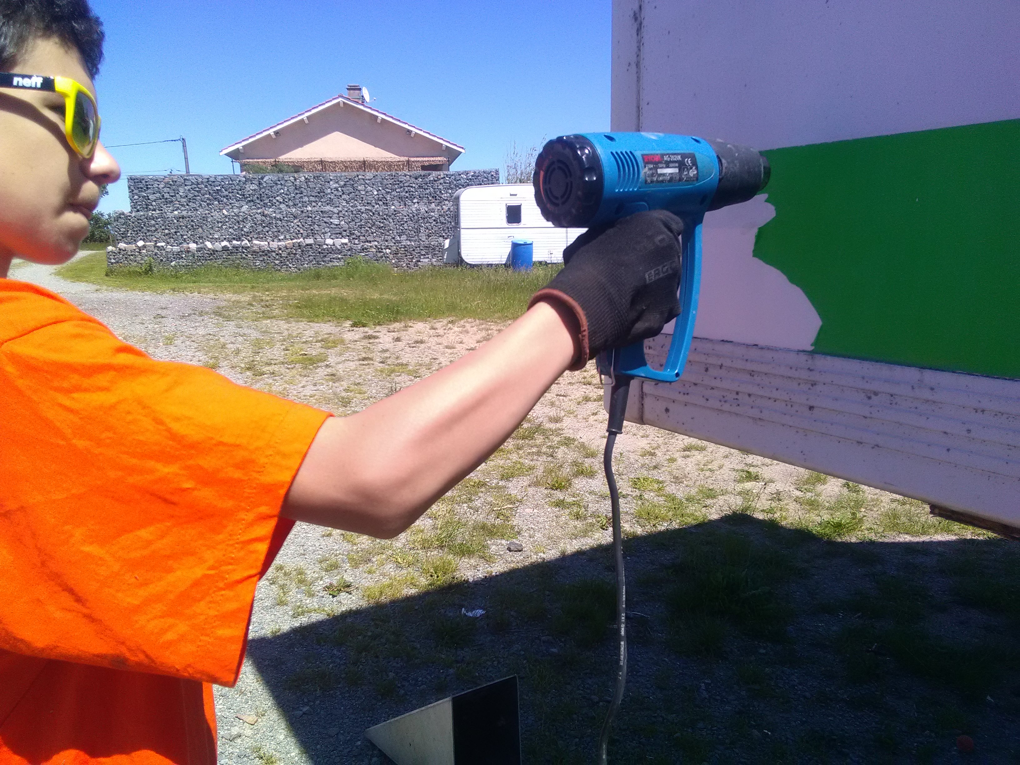

On continue aujourd'hui avec le compte-rendu de la semaine écoulée. Si j'avais le talent de vidéaste des M'n'M's, je vous aurai fait partager ça en film...mais ce n'est malheureusement pas mon cas.
Du coup, quelques petites photos pourries de mon téléphone :

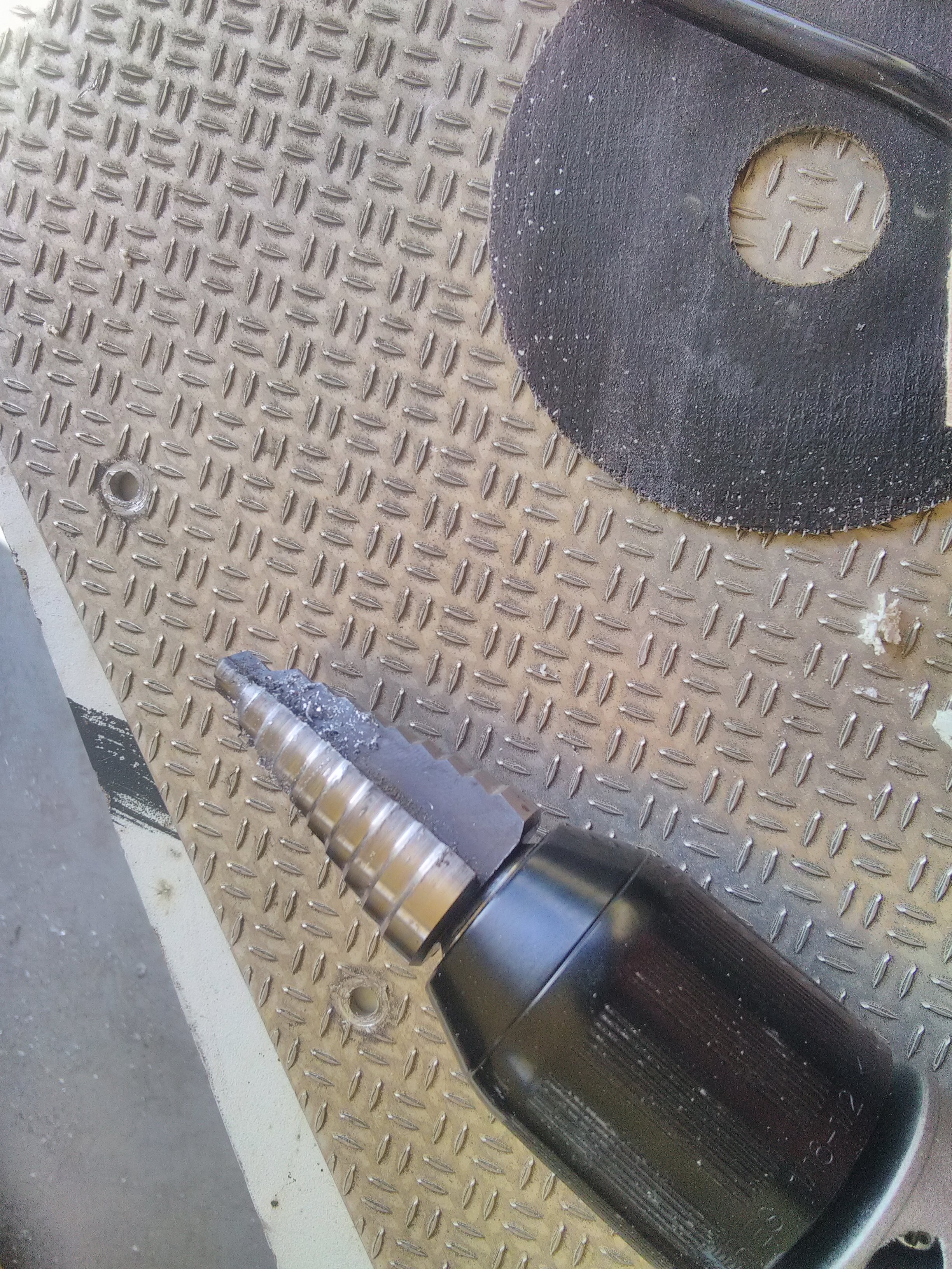

On a fait des trous, des p'tits trous comme disait Gainsbarre !
On est quand même monté à des diamètres de 24 mm !! Parfait pour boulonner la caisse au faux-châssis !
Ensuite, on a fait un peu de carrosserie...
Un coup de peinture magique RAL 7016... :thumbup:
Et voilà le travail !
Un beau plateau pour recevoir la caisse !! :drinkingcheers:
👍 2 😍 1

Message par Bonobo »
Top!!!
Du beau boulot, juste la maison qui est un peu de travers... mais ça passe!
:lol: :lol: :lol:
Et dire que ma famille est dans la maçonnerie !! Ils auraient pu la monter d'aplomb !!
