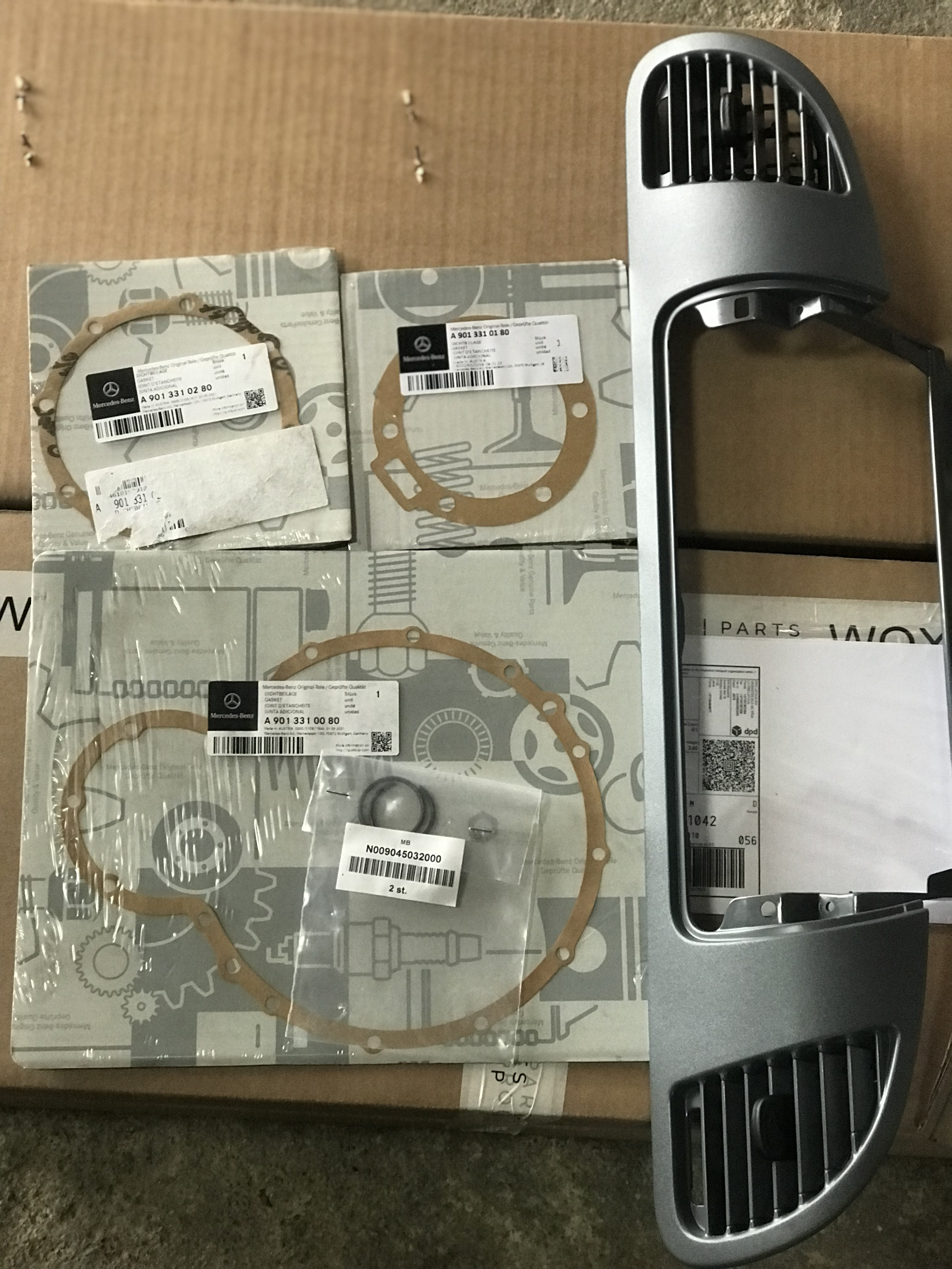

Salut à tous
Ça y est j’ai reçu les pièces achetées chez Woxparts. Un gros mois pour les recevoir, faut pas être pressé ni avoir commencé à démonter… il était temps, mon pont avant fuit comme un panier, du coup j’évite de me servir du Sprinter.
Sinon, ça m’a tout l’air d’être de la vraie pièce d’origine
J’ai déjà commencé à déposer le pont avant (juste les vis des cardans pour le moment.
Contrairement à ce que j’avais fait la première fois, il n’est pas nécessaire de déposer le moyeu et les cardans, tout reste en place, on a un bon accès pour dévisser les 6 vis Torx (T50) cardan/pont. Un sacré gain de temps !
J’ai aussi commandé la grille d’aération passager (ça coûte une blinde) qui était cassé sur le mien depuis que je l’ai.
A noter : au départ j’avais commandé chez « online teille.com » mais ils ont annulé ma commande au motif que je n’avais pas de numéro TVA (ce qui n’est pas vrai, je l’avais même renseigné)
Le prochain coup j’essaie à nouveau chez eux pour voir si les délais sont meilleurs.
