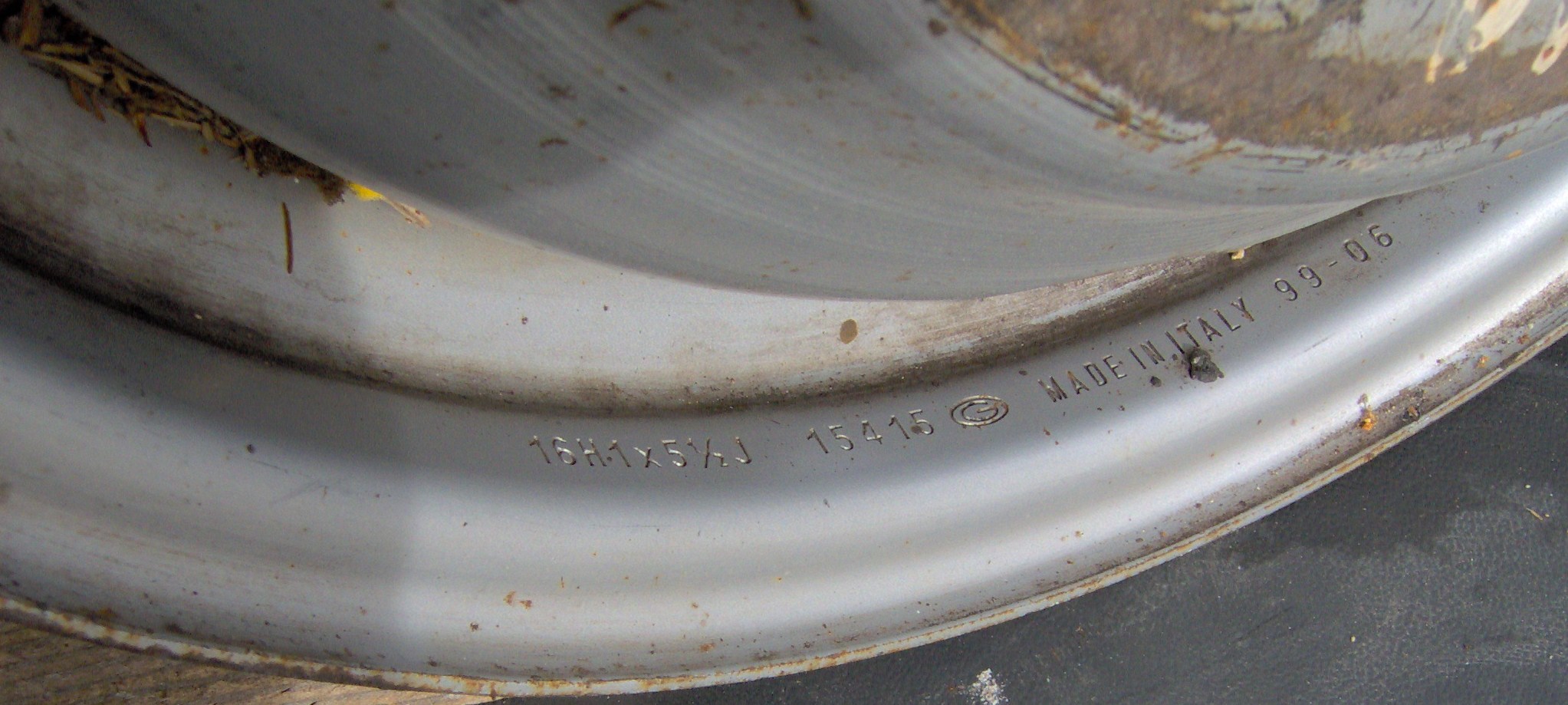

Référence jantes IVECO montées sur IVECO de iveco33 (je dois peut-être ce WE les essayer sur mon engin):
* jANTE 16H1 X 51/2 J - 1545 - 99-10
Cordialement.
et qui est la même si on enn juge par cette photo:
download/file.php?id=3858&mode=view

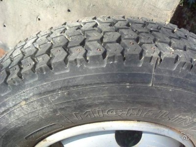

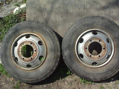

http://www.leboncoin.fr/vi/82181943.htm?ca=12_s
Roue IVECO / RENAULT :!: :?:
Prix: 150 € Code postal: 60200
Il s'agit de 2 roues quasiment neuves équipées de pneus MICHELIN 215 75 16 C peut également se monter sur LANDROVER :!: :?: . M&Y
quelqun aurait l'entraxe et le centrage land?
j'éssaie d'avoir le vendeur pour voir s'il y a matière a creuser l'info ...

hippo a écrit : * jANTE 16H1 X 51/2 J - 1545 - 99-10
et qui est la même si on en juge par cette photo:
Moi, sur la jante, je lis 15415...

Au temps pour moi Denis!
Il y en a qui suive au moins!
Il faut bien lire 15415 au lieu de 1545.
J'ai fait une grossière erreur de recopie ce jour là.
Pour cette erreur, je recevrai cent coups de fouet sur la place publique du village de l'ami Pascal.
Mille excuses à tous.
Cordialement.
Serge
Messages : 3742
Re: Jantes non cerclées iveco
serge17800 a écrit :Il faut bien lire 15415 au lieu de 1545.
Quel dommage... j'espérais bien prendre Pascal en faute et il n'y était pour rien (enfin, il n'avait pas bien lu, il semblerait :lol: )
Quelle chance... on a enfin trouvé deux jantes identiques sur deux camions différents :mrgreen:
Enfin, vous avez tout de même le choix tandis que sur nos ancêtres on ne peut monter que le modèle "goélette" en 16" ou le modèle OTAN en 20", toutes deux en alliage très léger (5 roues montées = 350 kg tout de même).
sisi en effet j'ai fait un copier coller un peu rapide..poutant je n'ai même pas l'excuse d'avoir eu la bonne référence écrite de la mains de Serge puisque je n'ai pas remis la main sur son "post it" :oops:
oui celà confirme donc que c'est Le model qui va bien

réponse pas claire pour le moment:
> vous serait'il possible de me donner les
> références qui sont gravées sur vos jantes (a
> l'intérieur sur le "cercle" normalement...
> et pouvez vous m'en dire plus sur la compatibilité
> landrover a laquelle vous faites allusion dans
> l'annonce?
> merci
Bonsoir en fait j'avais acheté ces roues pour eventuellement monter les pneus
sur mon land 109 mais je ne l'ai pas fait et voir mème que maintenant je dois
avoir l'équivalent monté sur des jantes de 88.cdlt M.F
bonsoir,
donc vous me confirmer que celles ci se montent sur land? ou bien vous ne parliez que des pneus?
en tous cas si vous pouvez me donner les références gravées dessus (quand il fera jour naturellement...) ça peut m'intéresser.
merci

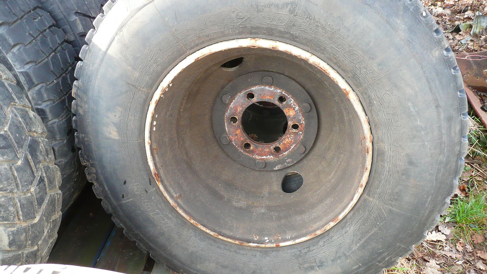

Sur son post , JP Vacheronkite a des jantes mercédes pour ivéco en tubless , quelqu'un peu m'éclairer sur ce sujet , peut être une ouverture sur le sujet
yves
Messages : 22696
troubadour16 a écrit :Sur son post , JP Vacheronkite a des jantes mercédes pour ivéco en tubless , quelqu'un peu m'éclairer sur ce sujet , peut être une ouverture sur le sujet
yves
je crois que c'est du fait maison...si tu as l'équipement qui va bien tu peux faire sauter le voile de la jante et en souder un autre avec l'entraxe qui va bien comme avait fait bruno pour son iveco.
viewtopic.php?f=7&t=92
et qui est a l'origine de cette discussion
par contre du coup JP a une monte un peu curieuse en taille...je ne me souviens plus de la taille exacte.
en tous cas je crois me rappeler aussi que c'est justement pour échapper a la monte 900R16...qui lui a valu tout un stock de pneus...peut être pas très ronds... :roll:
Jean louis stauder avait également troqué ses jantes de B pour celles d'un Brimont pour échapper également aux 900R16..plus que pour échapper aux jantes cerclées...qu'il préfère.

pour les jantes mercedes de JP c'est un "bricolage" comparable à ce qu'a fait bruno...mais une flasque boulonnées..non soudée:
download/file.php?id=4192&mode=view
