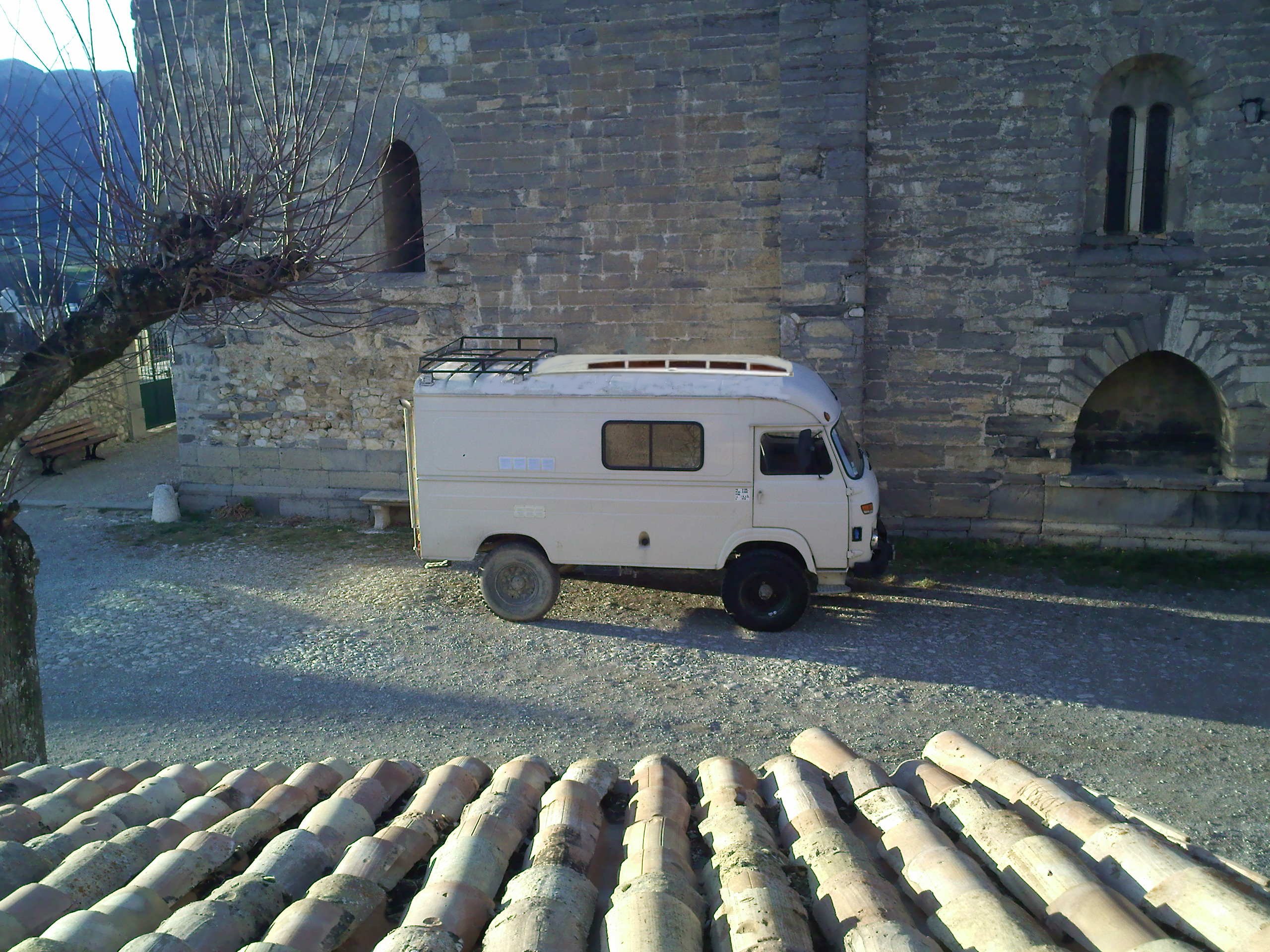

des news:
La principale: et c'est une galere -> l'entrepôt est tombé à l'eau et point d'autre en vue
bref le cam est sous la pluie et pas de travaux sur le bestiaux
pfff pourtant ya de quoi faire...
todolist:
+ révisions générale normale
+ gerer la fuite, à froid sur la PI (au niveau de "l'accélérateur")
+ montage de la suspension pneumatique AV ( un peu de boulot la, et il me manque encore des solutions techniques, j'y reviendrai mais ça serai un grand pas )
+ re-modifier le canal d'air du radiateur
+ rehausse de 15cm d'une partie du toit (toit qui est a reprendre intégralement pour être enfin à l'abris ^^ )
+ qqs modifications de l'aménagement intérieur à faire
Après le reste, faut avouer que le pépère Albert, avec les 25 000km fait depuis, les 2 seuls pb et dont 1 seul immobilisant, ont été la casse des 2 demi arbres de roue AR (pratiquement coup sur coup des la prise en main) et rien d'autre :wink:
Ah si j'oubliais ...la perte de frein :mrgreen: ( le fameux contact de feux stop bien connu )
- note en pompant pres de 5 ou 6 fois rapidement j'avais du frein - fouet
Albert, promis je te trouve un entrepôt

Bon j'envisage et vais faire ça : :twisted:
inspiration de chez Notin
comme ça:
L'embase en cornière acier 25x25 et arches en tubes carrés de 25 ou 30
Tout est prêts, il me reste à attaquer la découpe du toit et de 4 longerons... :twisted:
Si vous avez des remarques je suis preneur :mrgreen:

Alors pour la technique:
souder le cadre en corniere sur les longerons coupés (plat vers le haut)
la rehausse proprement parlé en tube carré et tôle 0.8 galva ou autre sica/rivetée sur le dessus
les cotés en plexi (double vitrage) (et contours bois? galva? )
recup des 2 ouvertures de toit (15cmx25cm) que je pose dessus
panneau solaire a poser aussi mais faudra t 'il faire un petit saute panneau pour les branches basses ? à voir
le reste du toit décapage à blanc, rustol et fibre de verre
à l'avant je demarre sur ce qu il reste de la pose d'un ancien toit ouvrant
je garde 1m de galerie à l'AR et je l’élargie de 15cm de chaques coté pour faire 100x195 (y loger 2 roues)(ça me fait de l'appuie sur l'AR et j'en ai besoin)
la j'ai tout enlevé reste la douche que je vais ecreter, la pauvre, de 30 bons centimetres (pour pouvoir bosser) qui sera à remodeler sur la partie superieure
idem pour les placards (arceaux de tube!) de la cloison cabine/camping

Bon c'est tout :?: pas d'autres remarques :?: je coupe alors :twisted:
Je pensais une fois tout assemblés de couvrir avec de la fibre/résine et peindre le tout en blanc.
Pour la fibre ça accroche bien sur de la tôle lisse ?

edit: je construit la structure avec un ami et une fois finie, on l'assemble sur Albert.
C'est la solution retenue pour justement ne pas a avoir immobiliser le camion trop longtemps
en plus ça nous permet de bosser à l’intérieur avec un plan de travail eclairé en nocturne
Sinon on l'a positionnée pour voir ça pète bien mais .. surprise :D
Elle fait 260cm x 102cm et une hauteur totale de 20cm
