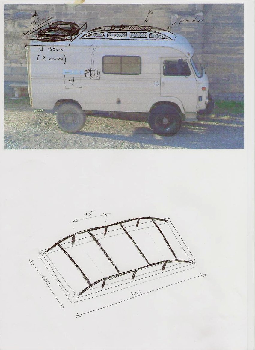

Bon j'envisage et vais faire ça : :twisted:
inspiration de chez Notin
comme ça:
L'embase en cornière acier 25x25 et arches en tubes carrés de 25 ou 30
Tout est prêts, il me reste à attaquer la découpe du toit et de 4 longerons... :twisted:
Si vous avez des remarques je suis preneur :mrgreen:

salut dimitri
t as attaquer les grand travaux y sera pres pour le larzac et le rasso
juste une petite question , tu recouvre avec quoi? alu ou fer ?, souder ou riveter ? et le ouverture tu les fait avec quoi ?
tant a pas dit assez orcH
a plus sylvain :wink:

Salut Sylvain,
Oui je serai pres pour le Larzac, p'tit coté challenge pour la motiv' :lol:
enfin au moins fermé et etanche
Alors pour la technique:
souder le cadre en corniere sur les longerons coupés (plat vers le haut)
la rehausse proprement parlé en tube carré et tôle 0.8 galva ou autre sica/rivetée sur le dessus
les cotés en plexi (double vitrage) (et contours bois? galva? )
recup des 2 ouvertures de toit (15cmx25cm) que je pose dessus
panneau solaire a poser aussi mais faudra t 'il faire un petit saute panneau pour les branches basses ? à voir
le reste du toit décapage à blanc, rustol et fibre de verre
à l'avant je demarre sur ce qu il reste de la pose d'un ancien toit ouvrant
je garde 1m de galerie à l'AR et je l’élargie de 15cm de chaques coté pour faire 100x195 (y loger 2 roues)(ça me fait de l'appuie sur l'AR et j'en ai besoin)
la j'ai tout enlevé reste la douche que je vais ecreter, la pauvre, de 30 bons centimetres (pour pouvoir bosser) qui sera à remodeler sur la partie superieure
idem pour les placards (arceaux de tube!) de la cloison cabine/camping

attention a la tôle galva , la peinture a du mal a tenir dessus , voit avec un spécialiste peinture s il ne faut pas un primaire
et oublie pas toute les photo du montage
a plus sylvain
