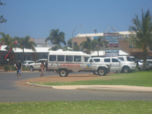

La taille au dessus (photo un peu rapide depuis la voiture en marche):

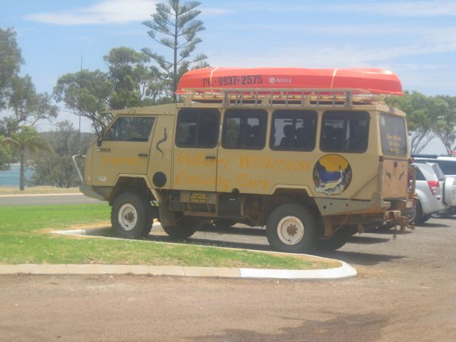

mais quitte à aller en Australie et ramener un jouet dans la soute de l'avion, autant ramener celui-là:
stlu
Messages : 21502
Re: Aide dans le choix d'un fourgon.
j'ai oublié la marque de ce truc australien mais ça avait l'air assez efficace.

OKA il me semble :)
