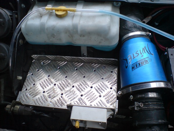

Guy,je viens de trouver tes photos super, cela vas bien m'aider. est-il possible d'imprimer les photos et comment ? Guy, j'abuse encore: est-il facile de trouver la gaine armée que tu as employé, ou?
amitié, jean louis

bonsoir,Guy, je me dirige vers ta solution de position de filtre cyclonique (j'espère que tu n'a pas de brevet :mrgreen: ) pourais tu me dire ou chercher la gaine de 100 annelée ?
amitié jean louis

MARTIN GARRIN a écrit :bonsoir,Guy, je me dirige vers ta solution de position de filtre cyclonique (j'espère que tu n'a pas de brevet :mrgreen: ) pourais tu me dire ou chercher la gaine de 100 annelée ?
amitié jean louis
chez Paris 4x4 :wink:
il en ont en 80 chez autobacs 40 euros les 70cm...avec cette drôle de mode de monter des filtres "green" on doit en trouver un peu partout dans ce diametre.. 100 je sais pas :wink:
Guy

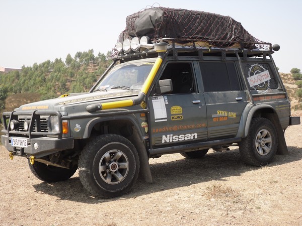

Voici un model de schnorkel avec un twister green filtre huilé je l'ai fait pour mon patrol et j'en ai commencé un autre pour mon trafic 4X4

Message par jawal »
le montage , c 'est du pvc hte pression peint et durites silicone colliers inox diam 80 pré-filtre cyclonique aucun problème , il respire bien, par contre j'avais fait un autre modèle un peu plus court et le cyclonique se trouvait juste en haut du pare brise et quand il pleuvait il se remplissait d'eau, j'ai donc refait la tubulure plus longue il est juste au dessus du pare brise depuis nickel il a pris des branches il a résisté les coudes silicone donnent une flexibilité dans les chocs , ce qui est mieux que mon ancien qui lui était tout en pvc hte pression donc rigide, et avec les branches il se se déplaçait parfois.
si je fais l'acquisition d'un ivéco, je ferais très certainement le même principe, est-ce que quelqu'un a déjà monté un filtre conique green twister sur les 4X4 c 'est courant sur un ivéco cela ne devrait pas poser de problème

en filtre twister conique l air est filtré sur toute la surface du cone , la petite partie au bout a pour but de faire tourner l 'air qui rentre plus rapidement et donc moins freiné que dans un filtre cylindrique , je peux dire que l'on sent une petite différence avec une tête de schnorckel traditionnel , mais avec le cyclonique on le ressent moins ,par contre beaucoup moins de saleté dans le filtre huilé , il s 'enrasse beaucoup moins vite , même après avoir fait de la piste pendant trois ou quatre jours derrière un autre véhicule qui vous balance toute la poussière a ne plus rien voir
