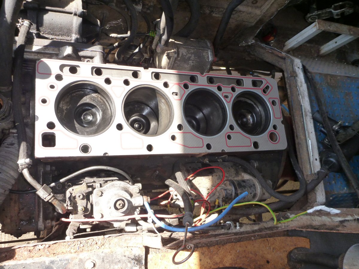

Fx712 a écrit : A vue de nez. Si pas de gasoil consommé, mais régime élevé, ça veut dire qu'il prend le carburant ailleurs .... huile moteur ?
Donc segmentation ?
Joint de culasse ?
La pompe à gasoil aspire du gasoil et lorsque je débranche les arrivés aux injecteurs, sa "pisse" le gasoil lorsque je purge au démarreur.
Si huile moteur ou huile provenant du turbo par exemple je ne pourrais pas couper le moteur avec le contact (électrovanne) ?
Lorsque je coupe le contact le moteur s'arrète immédiatement.
Segmentation? l'intérieur du moteur est très très beau:
Joint de culasse tout neuf!
Merci à toi

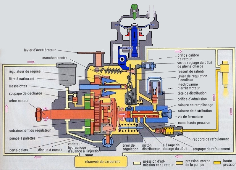

Mukka a écrit : Pompe à injection BOSCH VER 731
NR 0480424151
CT 24458481078
J'ai trouvé ce schéma sur la toile qui ressemble beaucoup à ma pompe:
Woolf (Guillaume) ... si je comprend bien, ce serai le piston distributeur en rouge qui serai bloqué en position accéléré ?
Question bête : si je démonte la vis en bout (en bleu) de butée, pour aller débloquer manuellement ce même piston distributeur, c'est une bonne idée?

woolf
poil de carotte
poil de carotte
Messages : 591
Re: TP3: Montage AVIA (qui accélère à fond !?!?!)
Message par woolf »
Sur ton schéma, c'est la bague bleu nommé "Tiroir de régulation" qui s'est bloqué sur ma pompe. Quand ce tiroir grippe, ton regulateur et son levier ne parviennent plus à faire leur boulot. En essayant de le degripper, j'ai fait des dégâts. Si tu enlèves ton dessus de pompe ( avec la membrane, le levier d'accélérateur, etc ), tu arrives à voir le tiroir de regulation. Avec un tournevis propre, essaye de le déplacer latéralement. Normalement, tu dois pouvoir le bouger et un ressort le remet automatiquement à sa position normale.
Pour ouvrir la pompe, j'y ai passé pas mal de temps et on m'avait prêté des clés qui vont bien. C'est le remontage ou j'ai un peu galèré avec les ressorts. Si tu démontes ton levier d'accélérateur, repère impérativement sa position par rapport à l'axe, sinon c'est très difficile de retrouver la bonne position.
Comme je bosse en saison, je ne peux pas te faire de photo.
