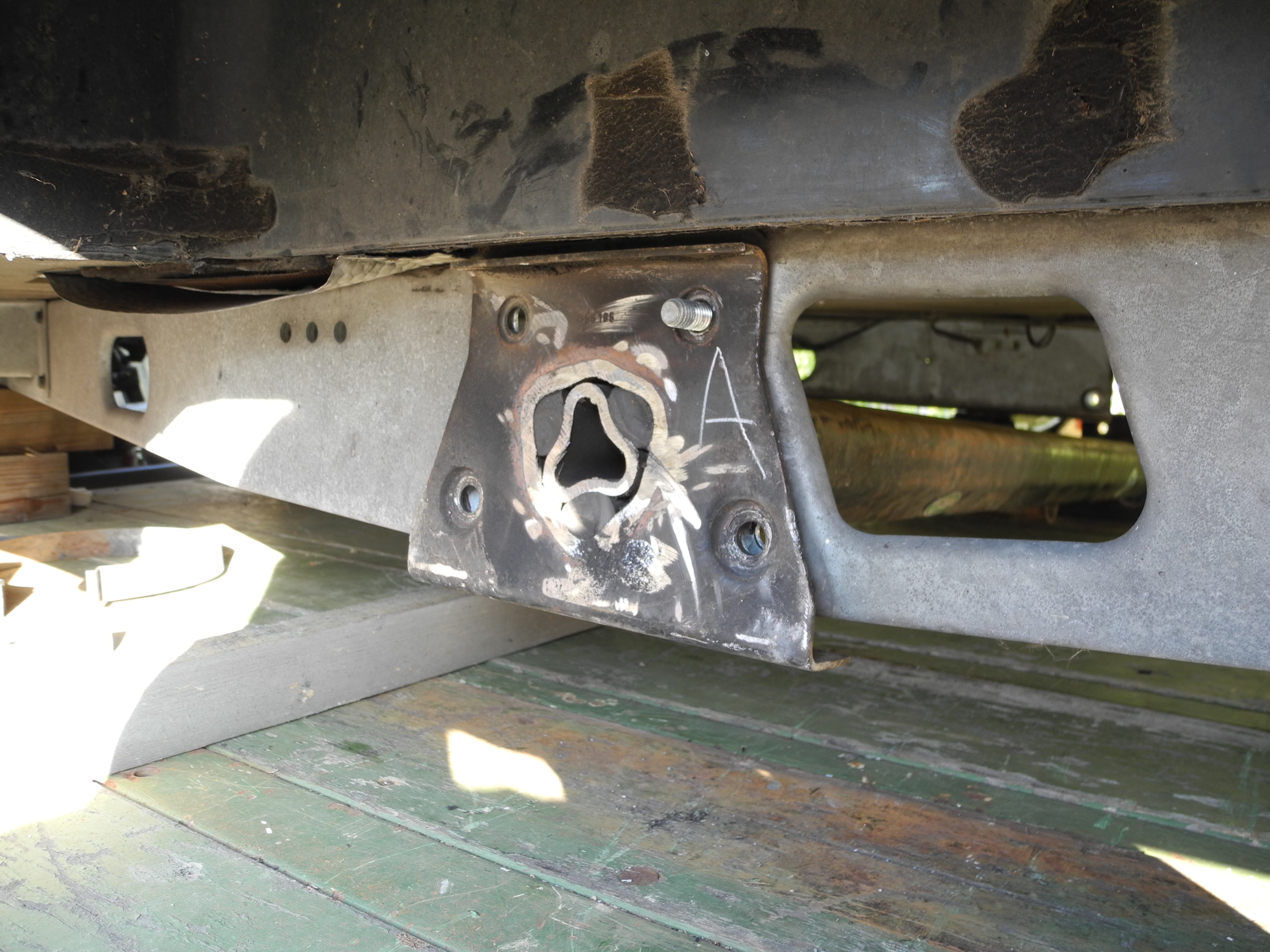

ici j'ai découper les bras de suspensions a raz la plaque de maintien sur le châssis

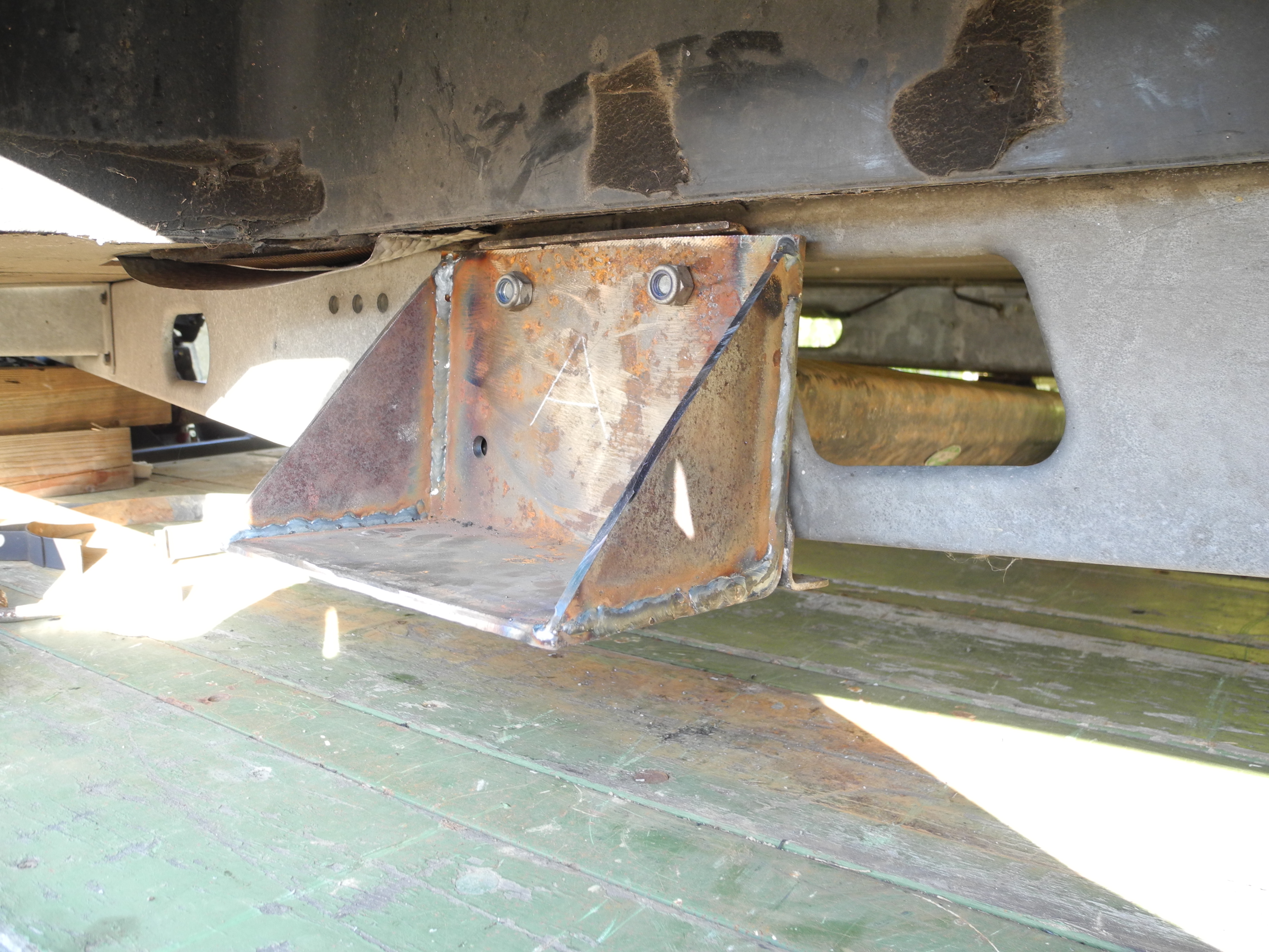

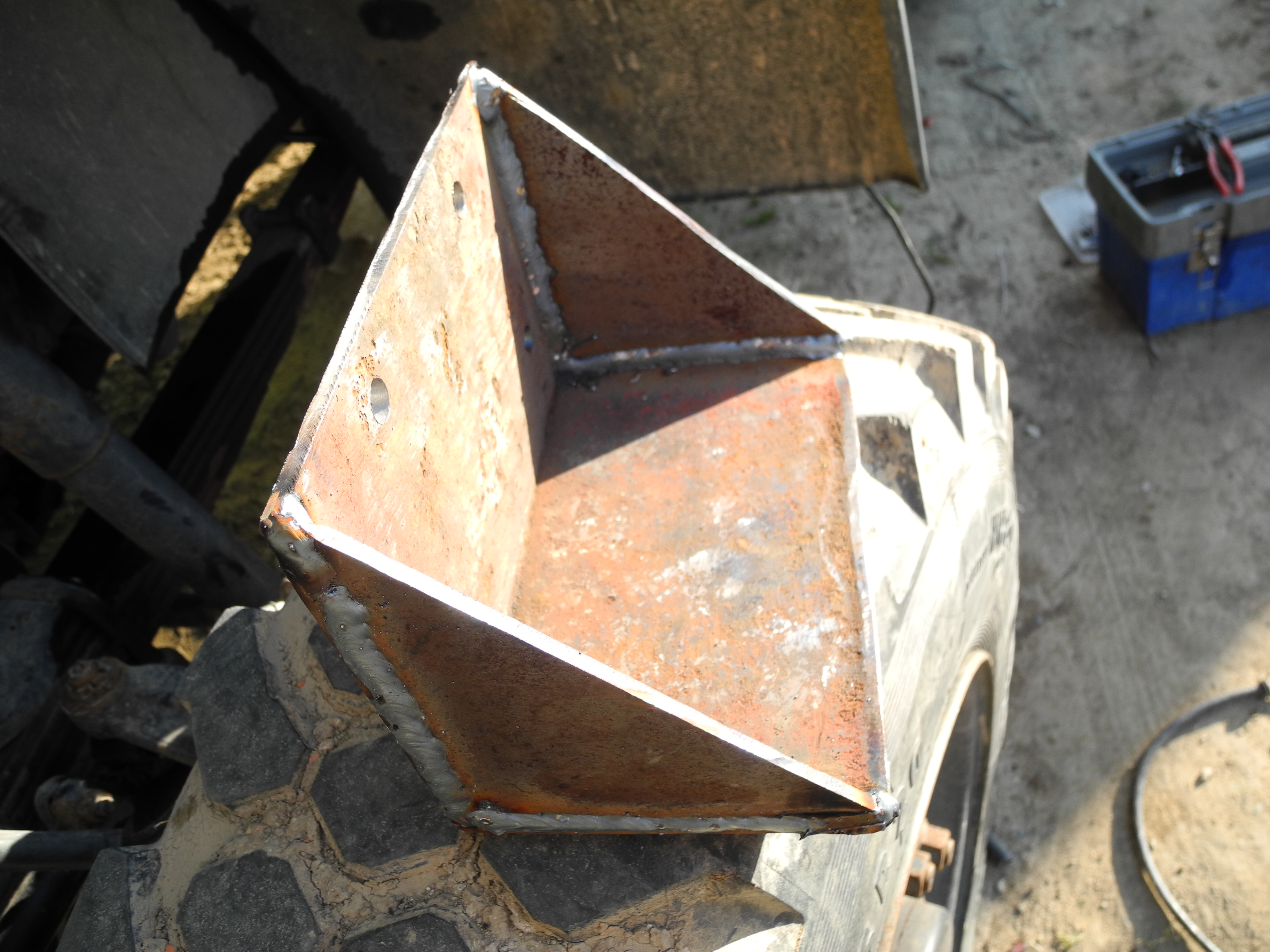

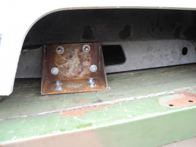

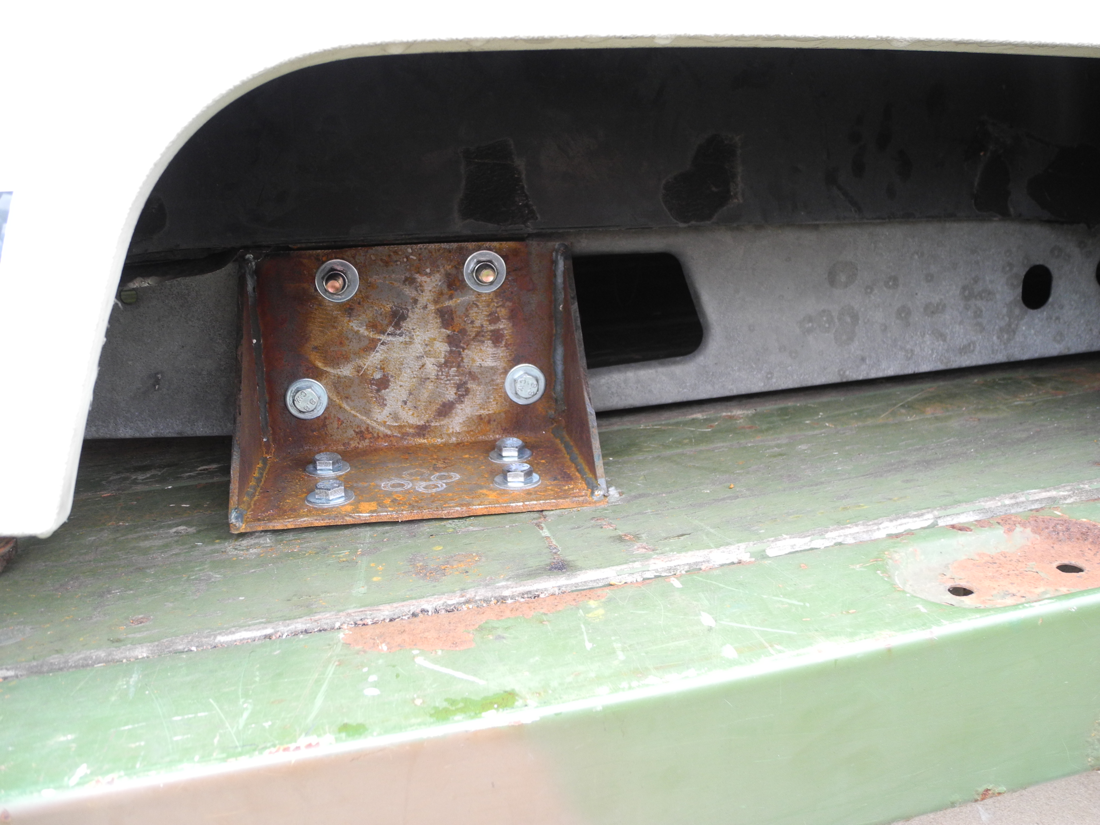

ensuite j'ai fabriquer des équerres dans de la tôle de 6mm d'épais

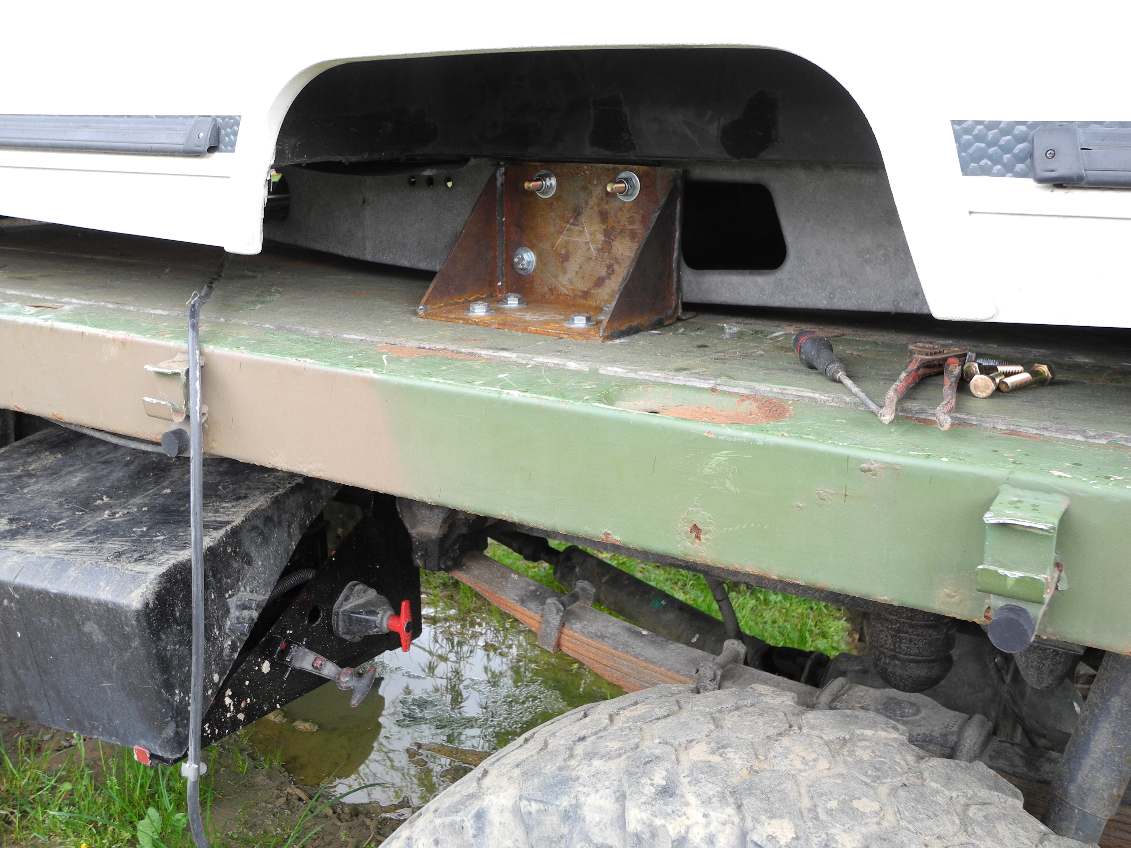

que j'ai fixer devant la plaque châssis/essieux
et le tout fixé avec 4 boulons de 12mm direct au plateau

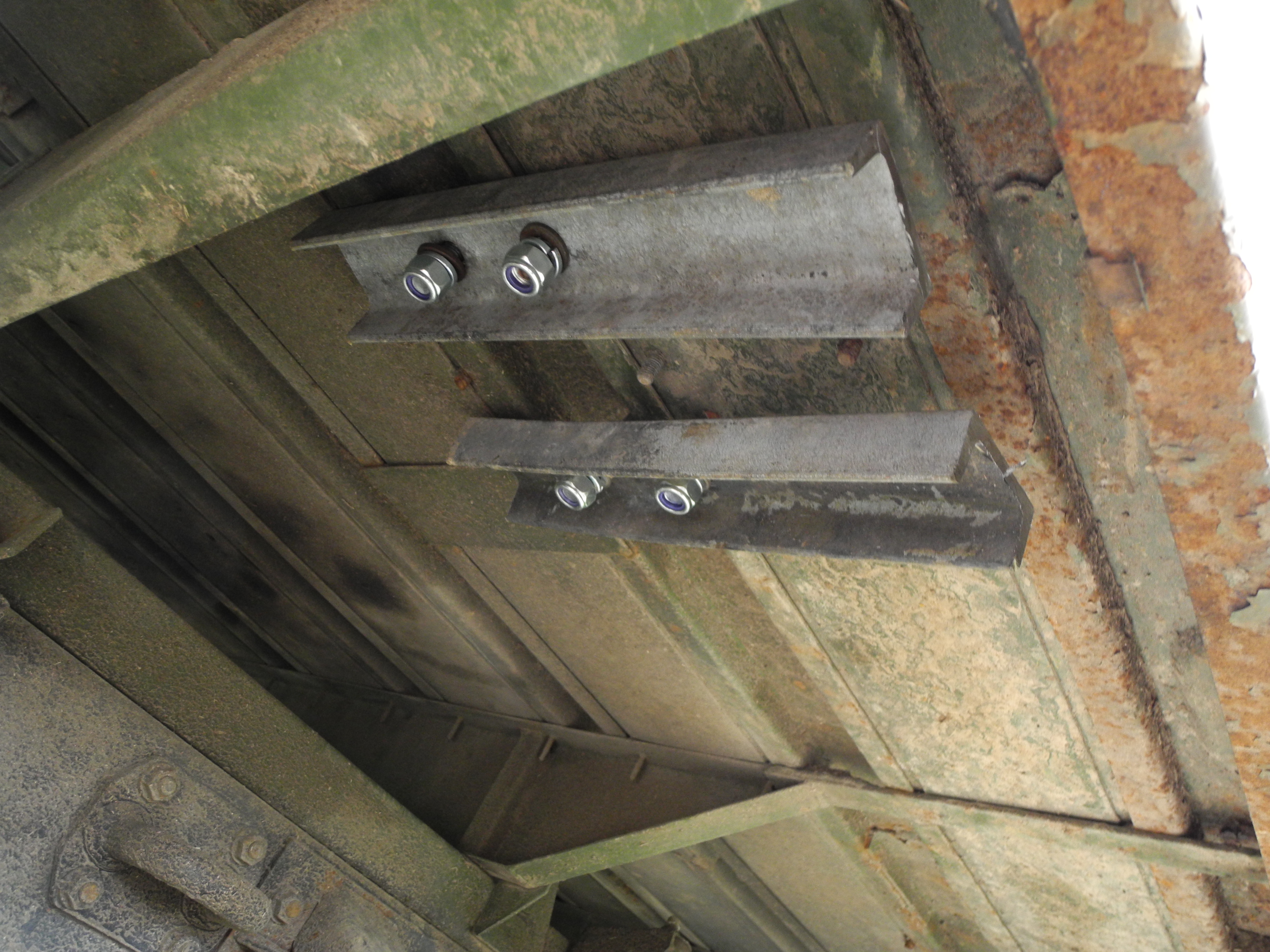

en dessous j'ai reparti le serrage avec du fer en U de 1cm d'épais

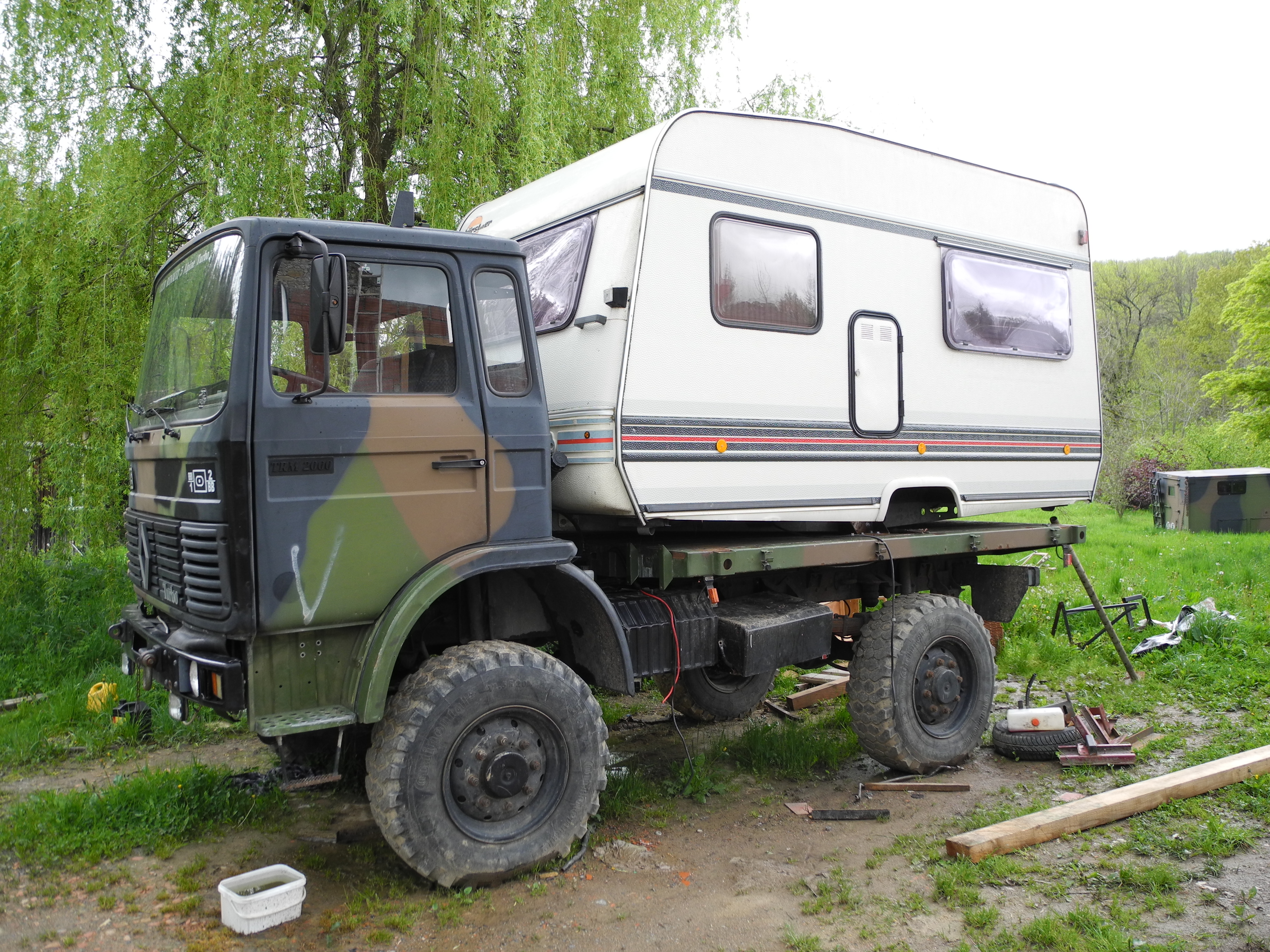

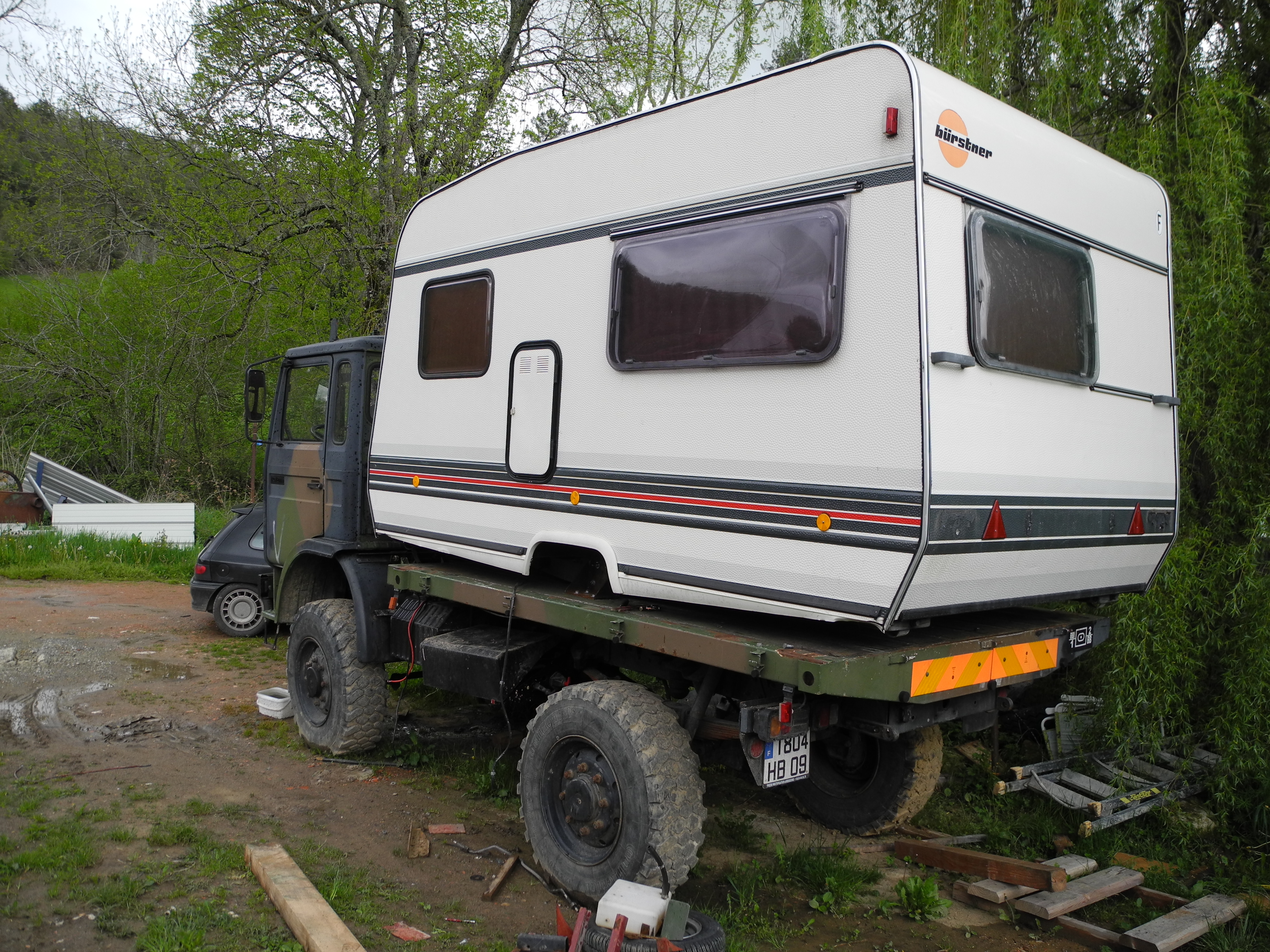

une vue d'ensemble, s'est pas terrible terrible mais s'est fixé...

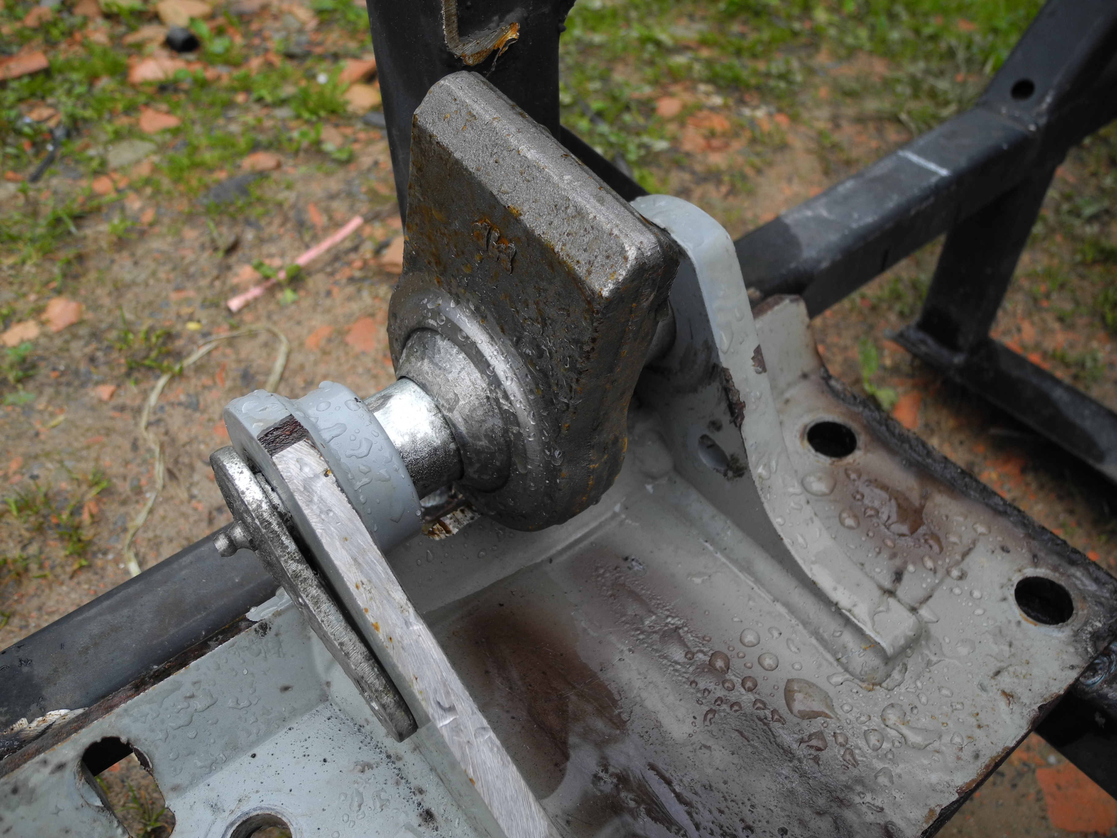

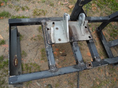

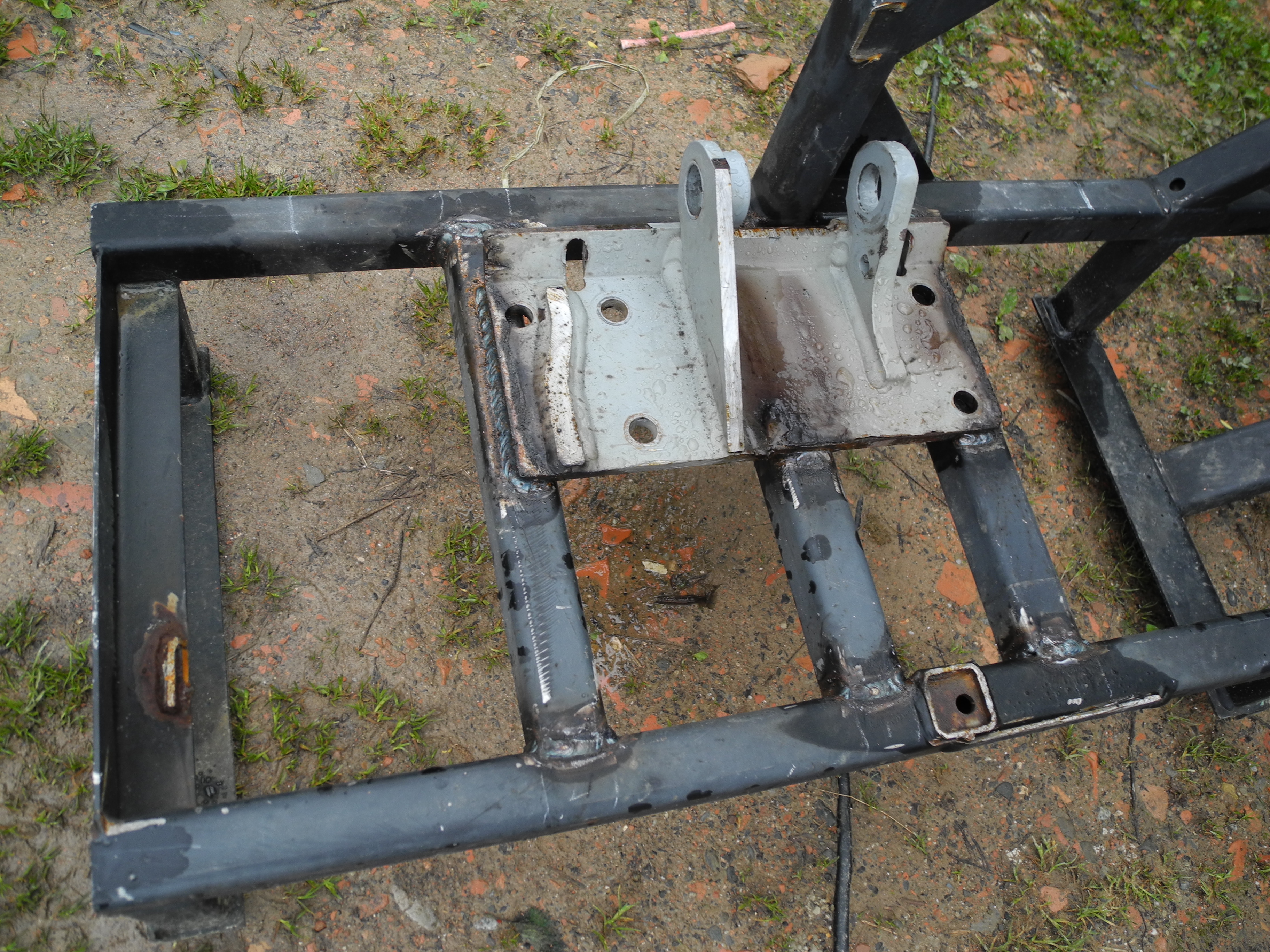

modification du porte roue de secours d'origine,mise en place d'une platine avec axe provenant d'un hayon élévateur dhollandia la partie haute a droite du porte roue de secours a été conserver pour servir de fixation pour l'échappement....

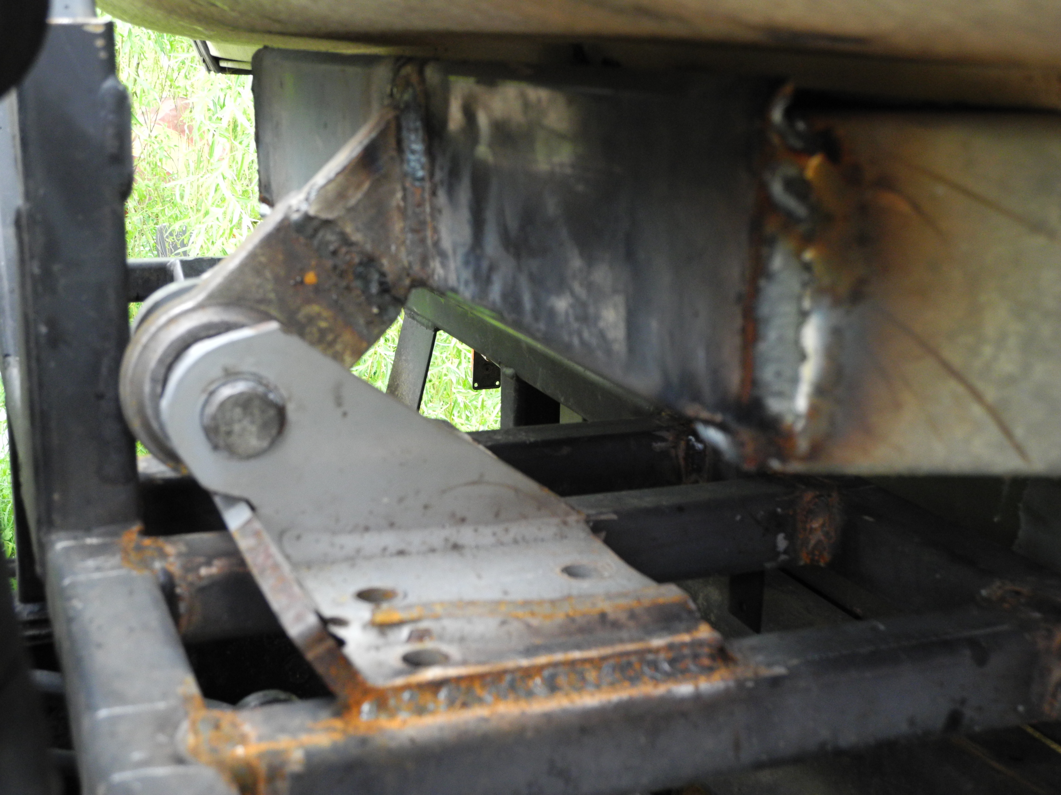

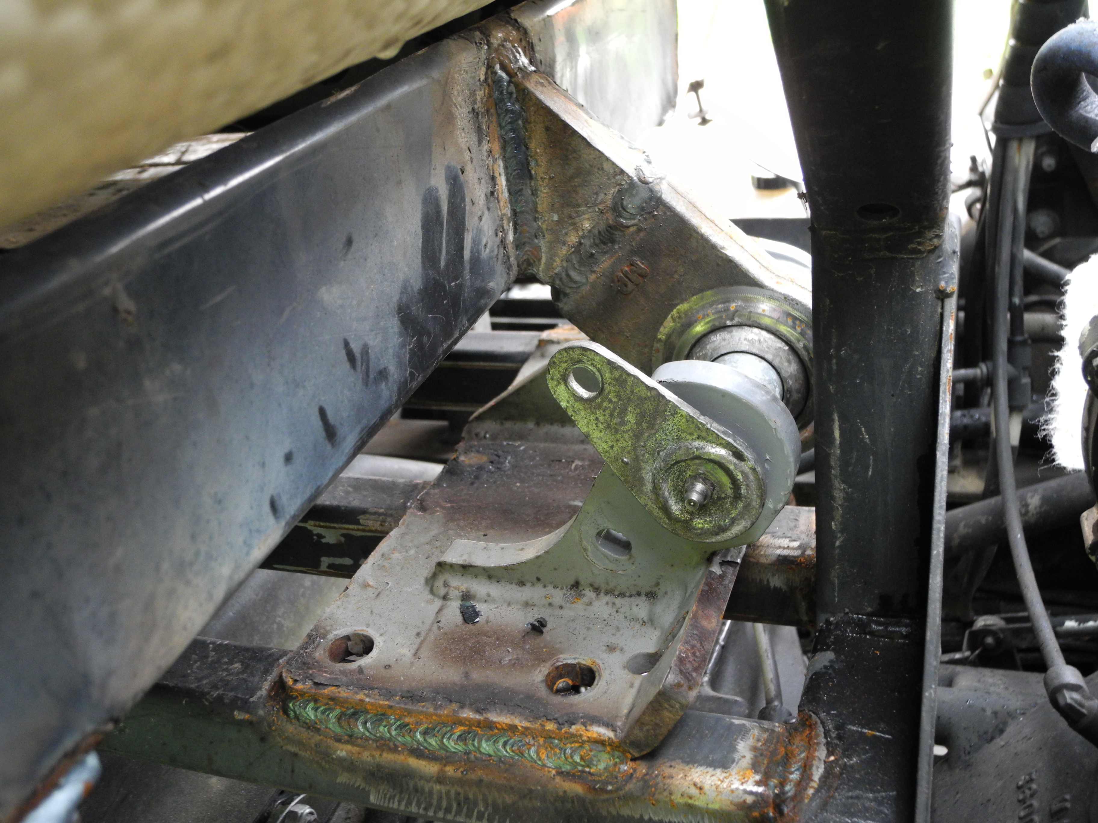

voila ce qui servira de fixation pour la partie av de la caravane :une rotule de bras de levage tracteur,comme le diam intérieur de la rotule etait top petit il m'a fallut la passer au tour afin de l'emmener au diam de l'axe du hayon élévateur avec un minimum de jeux
voila le tout monter.....souder sur une traverse qui relis les 2 parties du châssis...
en fait pour la fixation av je me suis longtemps demander comment procéder j'ai donc penser a faire un pseudo système 3points se choix résulte plutôt de la simplicité de montage que d'un réel besoin de liberté de mouvement de la caravane: en effet le châssis du 2000 étant très rigide et très court il n'y a quasiment aucune déformation du châssis,surtout avec seulement 650kg sur le cul.......

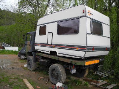

voila le look global du trabuc s'est pas la huitieme merveille du monde mais suis content, la partie av de la fixation avec la rotule est assez bien cacher avec le filtre aair qui lui passe juste devant....filtre qu'il m'a d'ailleurs fallut descendre (pas sur la photo!) mais aussi lui enlever sont schnorchel
...par contre je ne sais pas trop comment boucher l'écart peut esthétique entre le plateau et le bas de la caravane......
et voila pour l'instant...... :mrgreen:

tôle alu striée pour boucher....

Si c'était mon camion... je ne cacherai pas le fait que c'est une caravane. Donc je laisserai le "vide".
Par soucis esthétique, je ne "remplirai" que la zone ou se trouvait la roue (de façon à avoir une ligne droite en bas de la caravane).

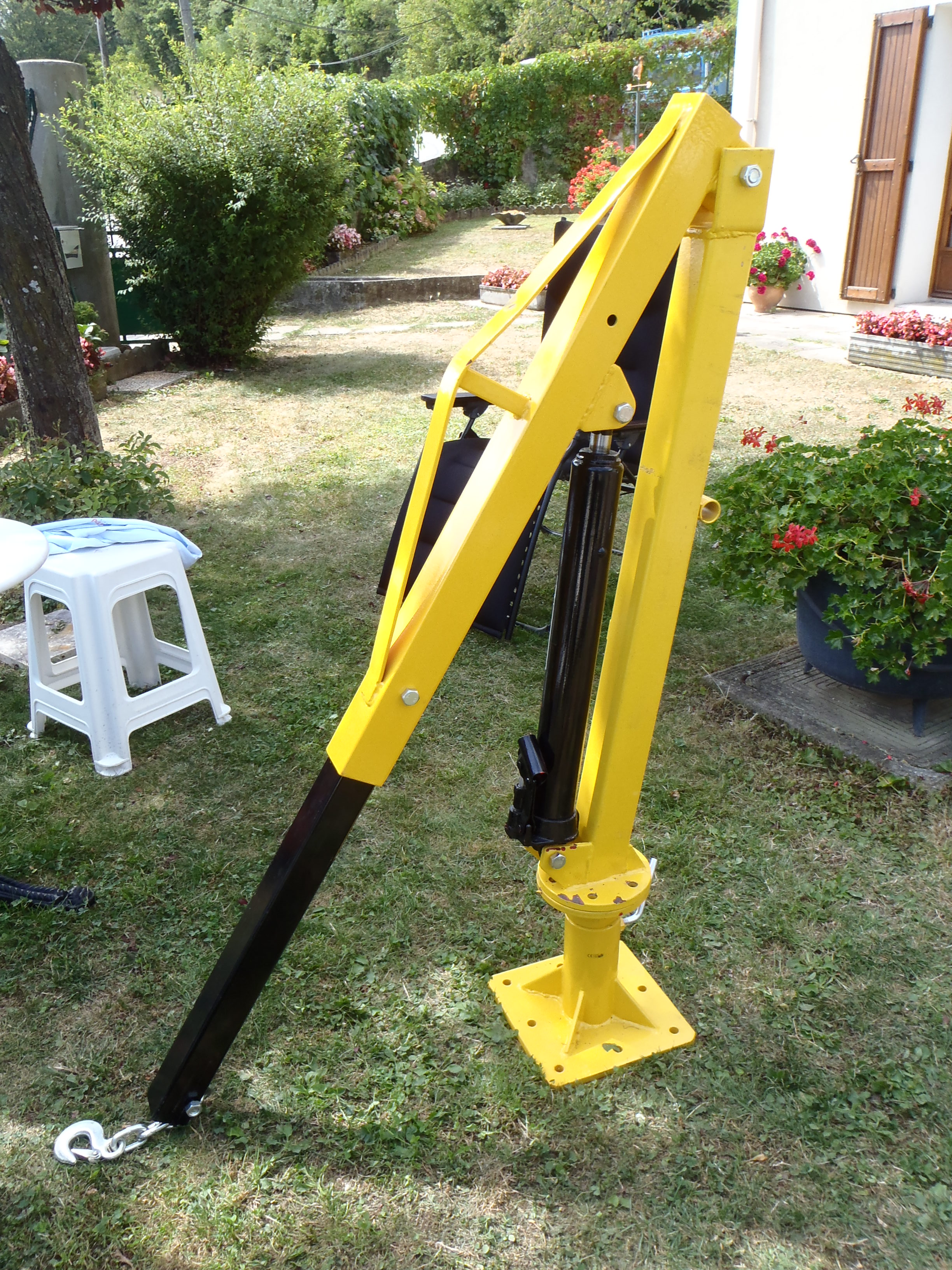

rooo ce bras de grue :shock: ça fait balaise pour un vélo :lol: sinon c'est nikel pour une bécane ou des roupettes de secours
Messages : 5057
Re: poser une caravane sur un plateau
mouai d'ailleurs,avec la caravane impossible de mettre une roue de secours,et en dessous il n'y a pas trop de place je ne peut par exemple pas mettre la roue comme sur le merco en photo juste au dessus car la roue ne passe pas entre les lames de ressort...,donc pour l'instant je roule sans....sa vas me jouer des tours..... :roll:
et en plus d'une roue de secours il faut que j'y case un klx 300.....sa vas être chaud..... :D

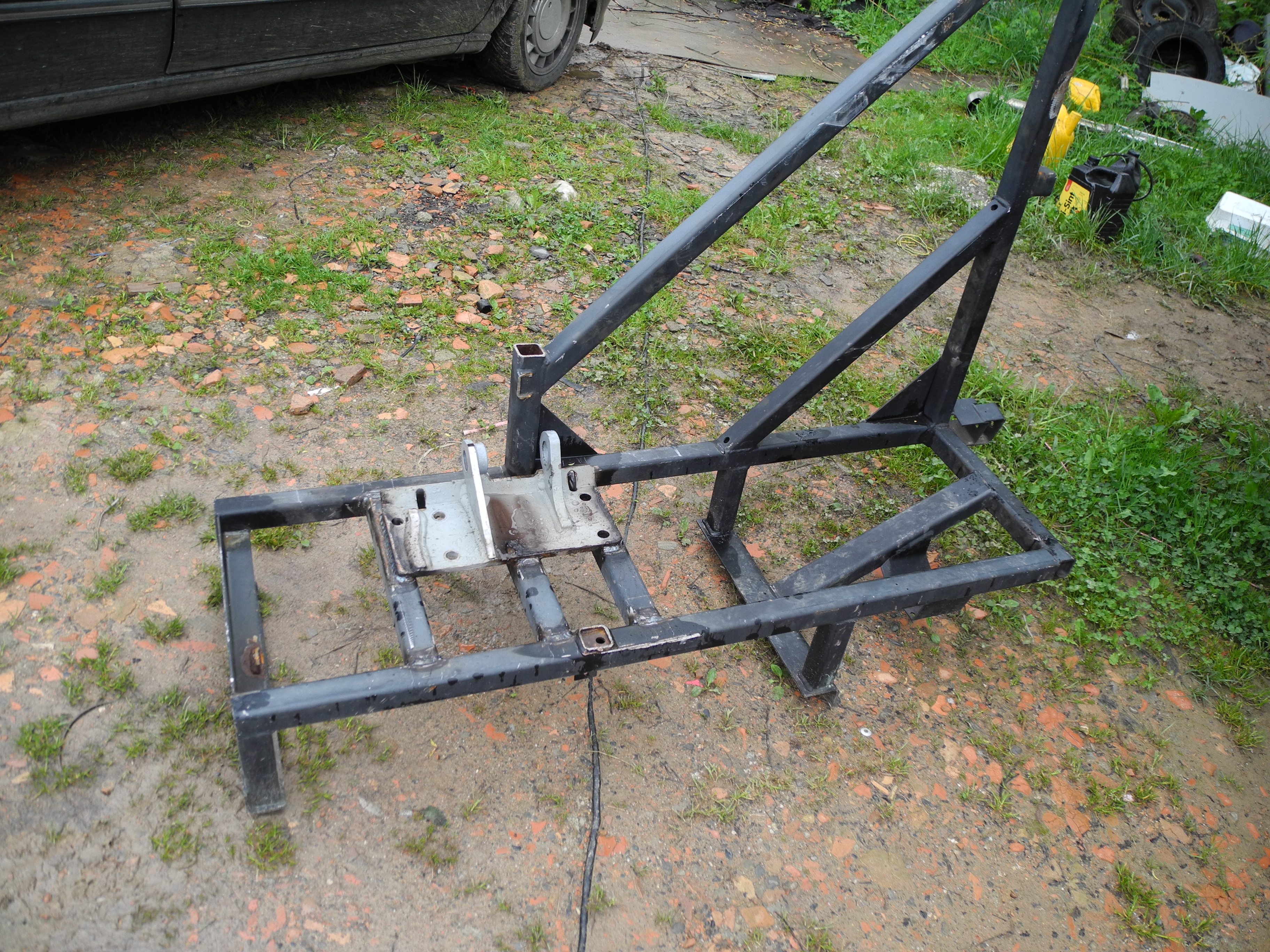

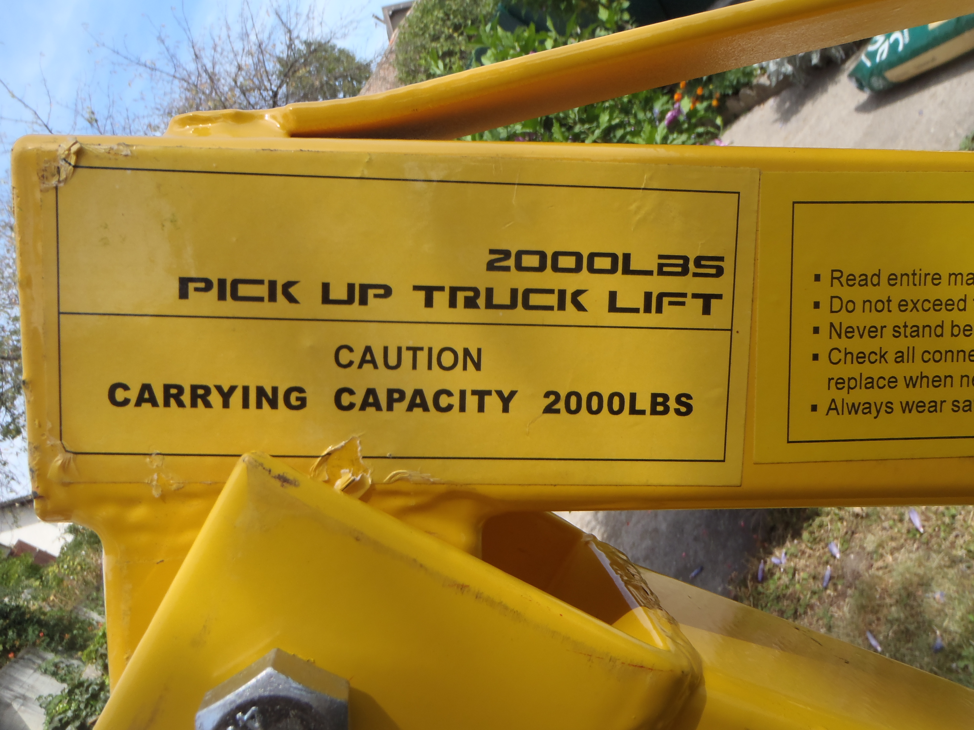

grue pick up :170 € sur le coin coin a coté de chez moi ,jamais servis ! pourquoi s' emmerd.. a la fabriquer
démontage hyper rapide ..... suffisant pour un pneu ou une brèle !
PS come , tu peux pas te bricoler la ridelle ar du 2000 pour faire une plateforme sur l arriere ?
