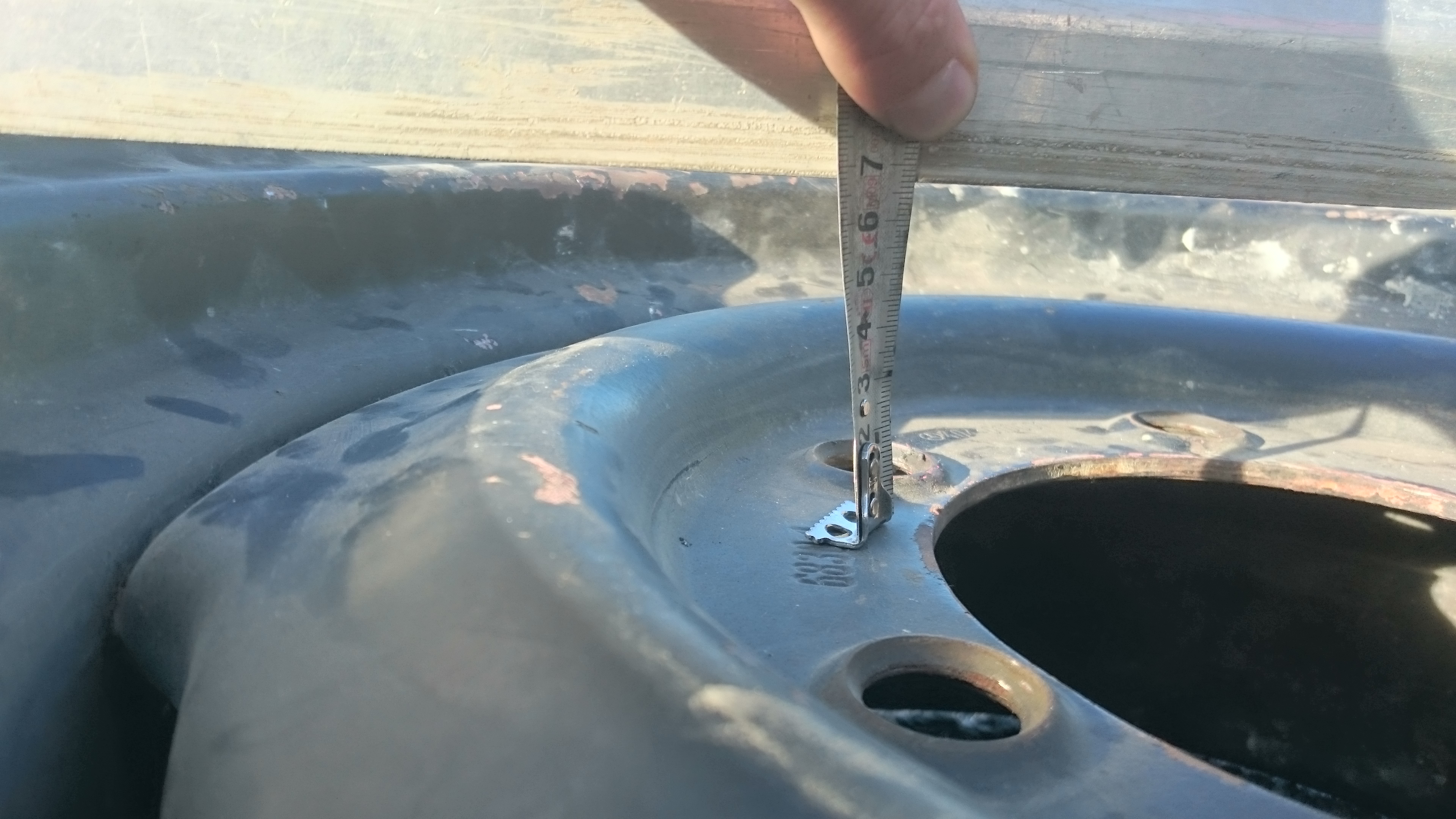

Alors voici les côtes pour Dimitri
67mm D'un côté et 187mm de l'autre
C'est bien ce que tu voulais ?
Nico

Je suis allé mesurer sur les jantes de Brutt :
- "extérieur voile > extérieur jante" : 47mm
- "intérieur voile > intérieur jante" : 198mm
- largeur jante : 254mm
Et pour info, la jante 16' d'origine B Hurth :
- "extérieur voile > extérieur jante" : 35mm
- "intérieur voile > intérieur jante" : 138mm
- largeur jante : 180mm
Et re-"pour info", jante 18' Castor :
- "extérieur voile > extérieur jante" : 145mm
- "intérieur voile > intérieur jante" : 160mm
- largeur jante : +/- 310mm (pas pu mesurer précisément elles sont montées sur le camion)
Toutes ces jantes ont le même entraxe de goujons et le même trou central :wink:

Jante 20' TP3 :
- "extérieur voile > extérieur jante" : 124mm
- "intérieur voile > intérieur jante" : 140mm
- largeur jante : j'ai pas pu bien la prendre car pas de jante une sous la main.
Si tu peux reprendre ces côtes sur une de tes jantes pour avoir quelque chose de plus précis ça peut être pas mal :wink:
Dimitri

OB1KnoB a écrit :Et tiens tant que tu les as sous la main est-ce que tu pourrais stp relever les côtes "intérieur voile > intérieur jante" et "extérieur voile > extérieur jante", comme ça je ferai pareil pour les jantes 20' TP3 et Brutt que j'ai à l'atelier.
Bon avec juste un an de retard, :oops: voilà les côtes...
largeur : 26,3cm
Intérieur de la jante => bord de la Jante : 12,2 cm
de l'autre côté : 13cm ( Je sais plus dans quelle sens elles se montent et je les ai échangées)
