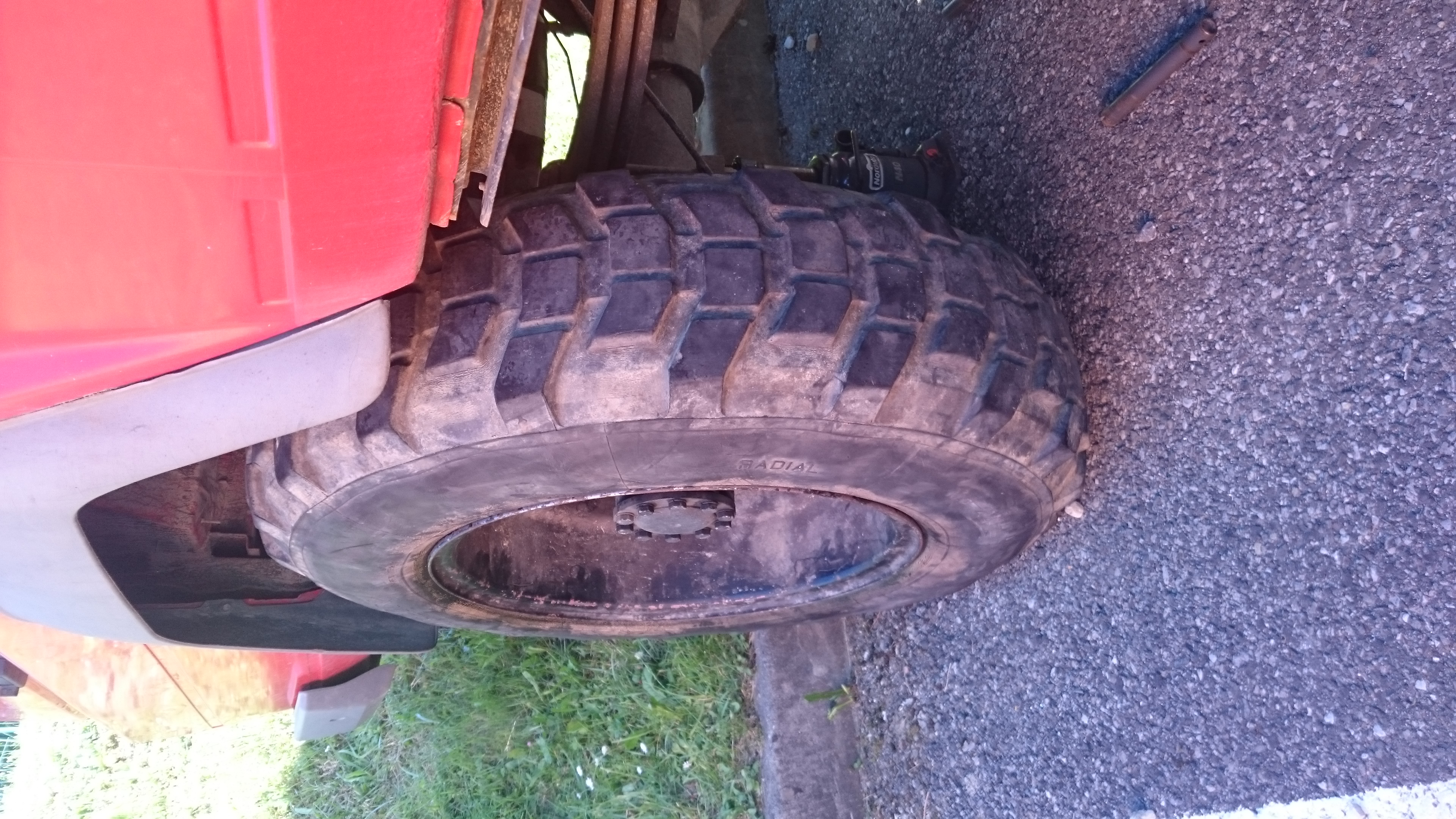

Bon moi j'ai fait des essais avec une roue.
Avec l'entretoise ça semble nickel, y'a rien qui à l'air de frotter ( à voir en gros croisement de pont ) et ça dépasse pas trop, ça reste discret. Le montage définitif se fera une fois l'intercooler et l'injection fini sinon ça va me faire trop de paramètres.
Le seul truc qui me fait un peu peur c'est de savoir si à l'arrière les jantes vont tenir le coup. Vu que je les retournes, ça fait plus de force au niveau du voile. Vu qu'il est pas soudé sur tout le tour, j'espère qu'elles peuvent encaisser.
Vous en pensez quoi ?

j'dit qu'un b en 10.5 s'est terrible,surtout avec les jantes de tp3, les jantes de 404 ne leur vont pas trop bien.....

C'est bien la-dessus que je voudrais débattre et avoir vos avis et idées. En retournant une jante on augmente la taille du bras de levier. jusque là on est d'accord ? Quelle est cette incidence selon vous ? Ya bien quelqu'un sur le forum qui a du éclater ou voir qqn éclater une jante? Bon sinon je servirai de cobaye….j-loo a écrit :dans la logique, une jante peux se monter dans les 2 sens sans problème de fragilisation(?) !
Nico

Les roues de HDJ 80 que j'avais modifiées en soudant un nouveau voile en acier de 6mm découpé au laser se sont fissurées au bout de 2/3 ans autour des trous pour les goujons. Mais cela a été très progressif donc pas de réel danger si on surveille.
Sur mon 4X4 Mercedes G j'ai dessoudé le voile pour le retourner et ainsi gagné 8 cm de déport en plus depuis plus de 10 ans et aucun soucis.
Pour moi faut essayer et surveiller.

les jantes ne travaillent pas plus si elles sont retournées, puisque l'effort porte sur le voile et se transmet au pneu dont l'axe est toujours décalé de la même dimension
c'est le pont qui va travailler plus, puisque le "bras de levier" de l'effort sera plus long
par contre il faut que les trous de fixation dans le voile soient fraisés des deux côtés si tu veux utiliser des écrous coniques, et si possible que les moyeux aient une portée cylindrique pour reprendre l'effort par le trou central des jantes

Méfie-toi car sur la carrosserie fait que les ailes arrières sont plus larges que les avant sur nos camions, avec les mêmes roues sur les 2 trains (10.5x20 / jantes tp3) j'ai les roues arrières qui arrivent à fleur de la carrosserie comme toi, et à l'avant ça dépasse carrément... En tous cas trop à mon goût, c'est pour ça que j'ai racheté des jantes de Brutt (moins de déport).ça dépasse pas trop, ça reste discret.
Pour moi pas de souci, une jante peut être montée dans un sens ou dans l'autre (la doc de la jante 16' Michelin donne d'ailleurs des infos selon qu'on la monte dans un sens où dans l'autre, à titre d'exemple), l'effort sera par contre reporté sur le pivot et ses roulements. Il faudrait donc surveiller leur usure éventuelle.Vu que je les retournes, ça fait plus de force au niveau du voile. Vu qu'il est pas soudé sur tout le tour, j'espère qu'elles peuvent encaisser

Bon et bien merci pour vos avis et retour d'expérience, ça me rassure bien. Donc y'a plus qu'à et bien entendu, je ferai suivre mon retour d'expérience.
@ Dimitri
Pas de soucis je prendrai les côtes, on aura une bonne panoplie comme ça.
En ce qui concerne la largeur de voie à l'avant c'est très raisonnable, environ 3 cm de plus ( je revivifierai quand tout sera monté)
Je pense qu'on s'approche d'une bonne solution pour le passage en 10,5 ponts renault.
