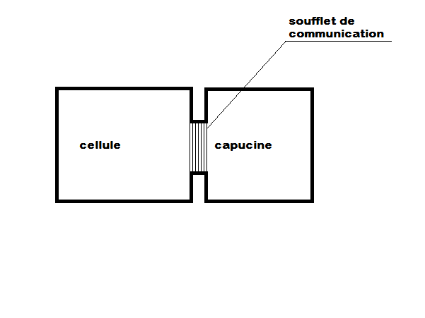

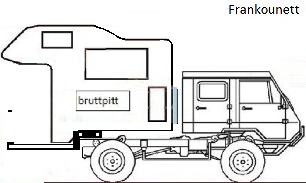

l'idée de faire une capucine séparé de la cellule est bonne mais pourquoi vouloir les reliés par un soufflet?, quelques centimètres entre les deux pour passer c'est suffisant, c'est ce que j'ai fait entre la cellule et la cabine ca simplifie beaucoup de choses.
A+ Claude.
bruttpitt
Message par bruttpitt »
bonjour à tous
bonjour François , Patrick, Claude, Den, FX 712, Bastien ,
Est ce qu'une correspondance au moyen d'un manchon souple entre la capucine et la cellule ne serait pas finalement LE bon compromis .... elle est très très bonne ton idée Patrick !
cordialement @+
Patrice

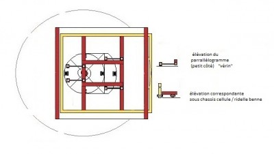

bruttpitt
bonjour à tous
voici l'ébauche du nouveau système de levage ....! je ne lâche pas hi hi
cordialement @+
Patrice

frankounett
Message par frankounett »

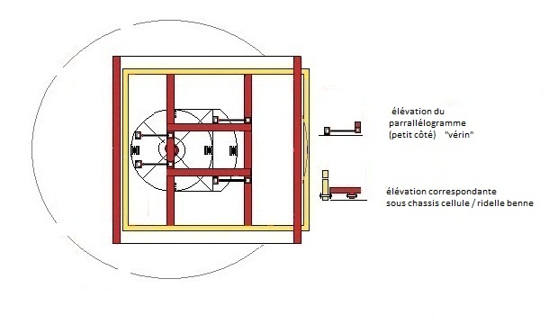

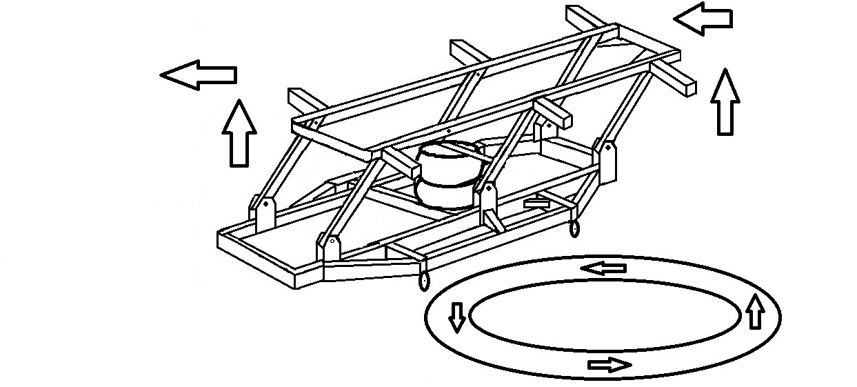

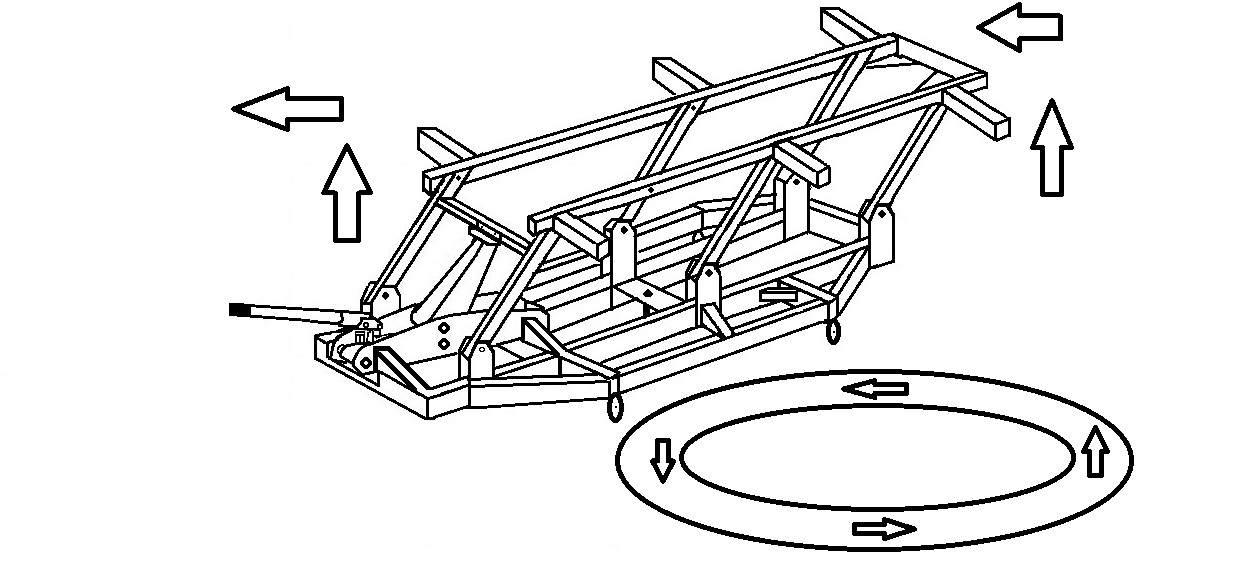

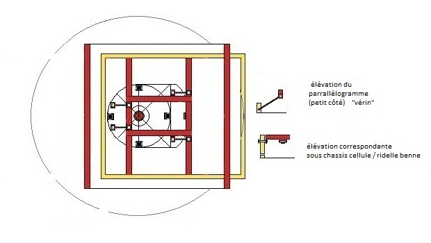

salut tout le monde ! bon pour ne rien vous cacher on à encore réfléchi. L'idée d'un vérin me semble trop légere et j'ai tout de suite pensé au système de parallélogramme. Ca existe comme pont de levage moto ou auto. ça nous permet de lever la cellule et de la faire pivoter en l'amenant en arrière et aussi de la fixer sur ses 2 hauteurs au passage. Bien sur il va falloir des réglages et nous devons passer sur la phase des tests réels avec le plancher que nous fixerons sous la cellule en renforcement.
Bien sur il nous faudra connaitre le centre de gravité de la cellule, car il nous faudra lever la cellule au point haut (qui a une idée ?). Le point milieu du système rotatif sur lequel sera fixé le parallélo est un axe fixé au planche benne (non représenté sur mon croquis). Pour soulever la cellule Patrice pense à un ballon-cric mais il lui faut des roulettes puisqu'il devra se déplacer.
Je suis conscient que les barres du parallélo sont trop longues, il faudra tester et dessiner pour calculer.
Et reste le poids.... prochaine cogitation !!!!!!
a bientôt bonne nuit.
on touche à la fin ?
frankounett
je pense qu'il est temps de passer à la phase des tests. l'idée de Patrice du vérins monté sur roulettes est bonne. Tous les 2 on est arrivé au parrralélogramme, ça existe et ca s'appelle une table de levage cf pont pour moto ou voiture.
Mais Patrice a du tube et je on va le faire seuls.a niveau soudure ça devrait aller.
J'ai quand même fait un de mes jolis petits dessins. (je reste modeste)
bonjour à tous
Voici un peu à quoi va ressembler la bruttelévatrice !!!
Cordialement @+
Patrice

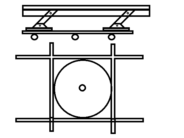

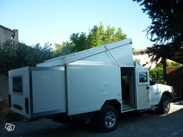

pduna
Assistance
Assistance
Messages : 64
Enregistré le : 16 mai 2007 20:42
Message par pduna »
Salut Patrice
Ca prend forme à une vitesse vertigineuse
Une idée ... penses à bien centrer ton cric au centre du parallélogramme ... même si les efforts semblent répartis, il est important que le point de levée soit centré et non sur le coté (comme sur ton dessin) ... meilleur répartition des efforts de levage ...

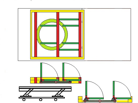

Et pis comme je persite et signe sur le principe de la capucine désolidarisée de la cellule il y a cette idée aussi que tu pourrais creuser ... sur la photo, c'est l'arrière qui coulisse mais cela peut donner l'idée pour faire coulisser la capucine avec des rails qui vont bien sur le toit de la cabine
Pour virer facilement la cellule ... c'est un de tes critères important... il n'y a pas 36 solutions ... toutes les cellules de pro sont équipés de pieds téléscopiques (avec principe de cric) ... il suffit de bien être synchro ... et aucun soucis
Voilà la photo de cette nouvelle piste et un petit dessin
Sur la galerie basculante, tu peux y mettre des choses du type roue de secours / panneau solaire ... et y mettre 2 petits verins bien calculés de facon à ce que le basculement se fasse sans effort ...
Il faut juste chiader l'étanchéité et le coulissement (petits roulement sur cornière fixées sur le toit de la cabine) de la capucine ... mais c'est rien du tout à faire ... et en plus, la mise en place de la capucine sortie est très rapide ... faut juste basculer la galerie (15") ... et pousser la capucine (30") ... je pense qu'en moins d'une minute c'est fait, à condition de bien tout étudier ... mais là, je te fais confiance
Au plaisir
Patrick
bruttpitt
bonjour à tous
Bonjour Patrick
Tes remarques sont toujours pertinentes ,je suis donc ton conseil et déplace le cric
j 'en profite aussi pour le rendre pneumatique puisque on à de l air on ne va pas se gêner .....
ton idée pour la capucine rétractable est aussi à retenir mais pour zipou 2 peut être !!!
cordialement @+
Patrice

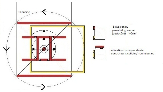

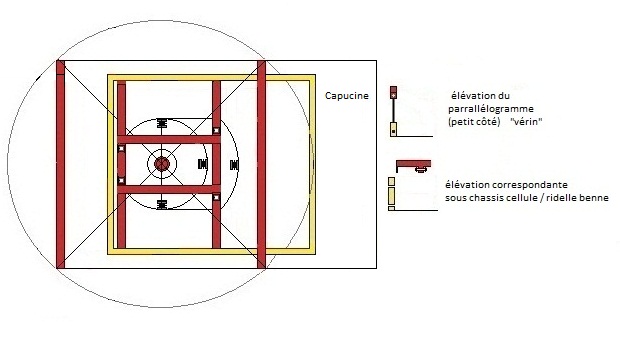

frankounett
Bonsoir Patrice, Claude, Pduna, Fx712 et tous les autres !
Voilà mes derniers petits dessins. J'ai essayé de penser à tout, avec des petits schémas pour expliquer bien le mécanismes du parallélogramme (pas facile à écrire celui là)
Comme cric élévateur le problème c'est la hauteur sous le châssis cellule ! Ca va nous faire à peine 4 ou 5 cm ! Alors j'ai pensé, et Patrice aussi d'ailleurs à..... une chambre à air branché sur le compresseur à air du camion ! Voir même carrément (fallait oser) un pneu avec sa chambre à air. Va falloir faire des essais (une casse ?) parce que ça risque de ne pas se gonfler au bon endroit, style hernie discale.
Ah tiens, j'y pense, je passe de l'autre côté du rayon charcuterie ce lundi.
L'élévation du mécanisme en position tous chemins serait de 20 cm, pour atteindre 40 pour pouvoir pivoter.
J'ai aussi agrandi la plateforme fixée par son moyeu qui supportera le mécanisme et la cellule. J'ai prévu les roulettes.
Voilà. Ah oui Patrice a un plan pour trouver le centre de gravité de la cellule avec un tracteur "transpalettes".
Pduna, je trouve bien ta cellule à pièces coulissantes. Dans les années 80 y'avait une petite entreprise du côté de Saint Genest Lerpt (42) qui faisait des capucines coulissantes intégrées à leur surélévation de toit sur J5 Pijo. Ca nous pousse !!!!!
A bientôt et merci !

bruttpitt
bonjour à tous
bonjour François
Bravo et merci pour tous ces schémas ça y est tout est au point maintenant il ne reste plus qu'a faire une maquette à l' échelle 1.... j attend que tu ailles mieux parce que je compte sur ton aide.

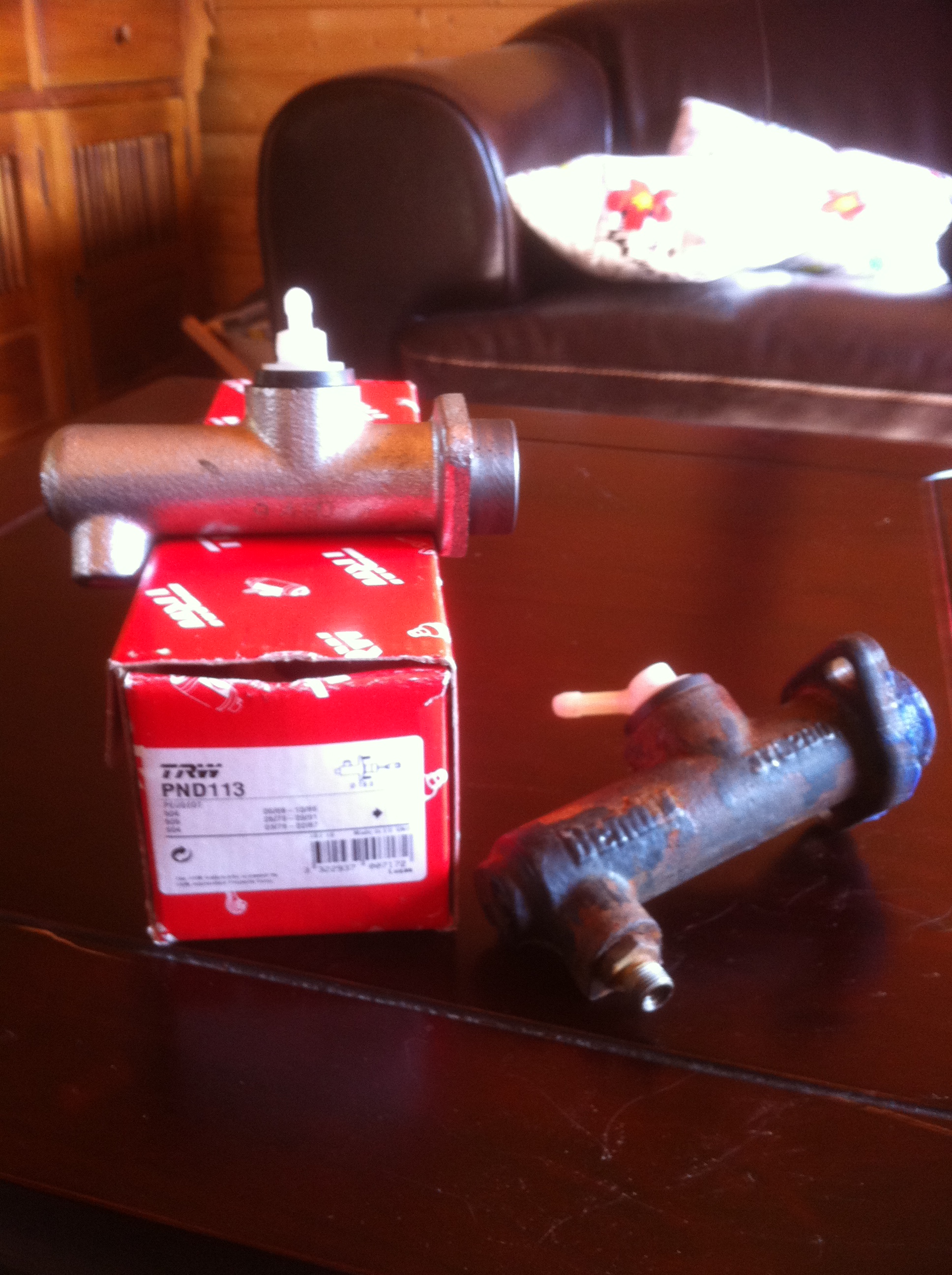

salut Patrice
pour l'embrayage pose plutôt du neuf,120 euros l'émetteur + le récepteur chez oscaro c'est souvent le cylindre qui est corrodé et des coupelles neuves ne dure pas.
A+ Claude.
bruttpitt
bonjour à tous
bonjour Claude
je vais suivre ton conseil par contre est ce que tu sais quel peut être la référence a commander parce que je ne la sais pas ??
Cordialement @+
Patrice
claude1962
Je ratisse ...
Je ratisse ...
Messages : 1403
Message par claude1962 »
sur le mien c'est du peugeot 505, sur le tien je ne sais pas mais il y a les photos des pièces chez oscaro.

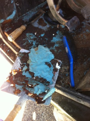

bruttpitt
bonjour à tous
bonjour Bernard bonjour Denis.

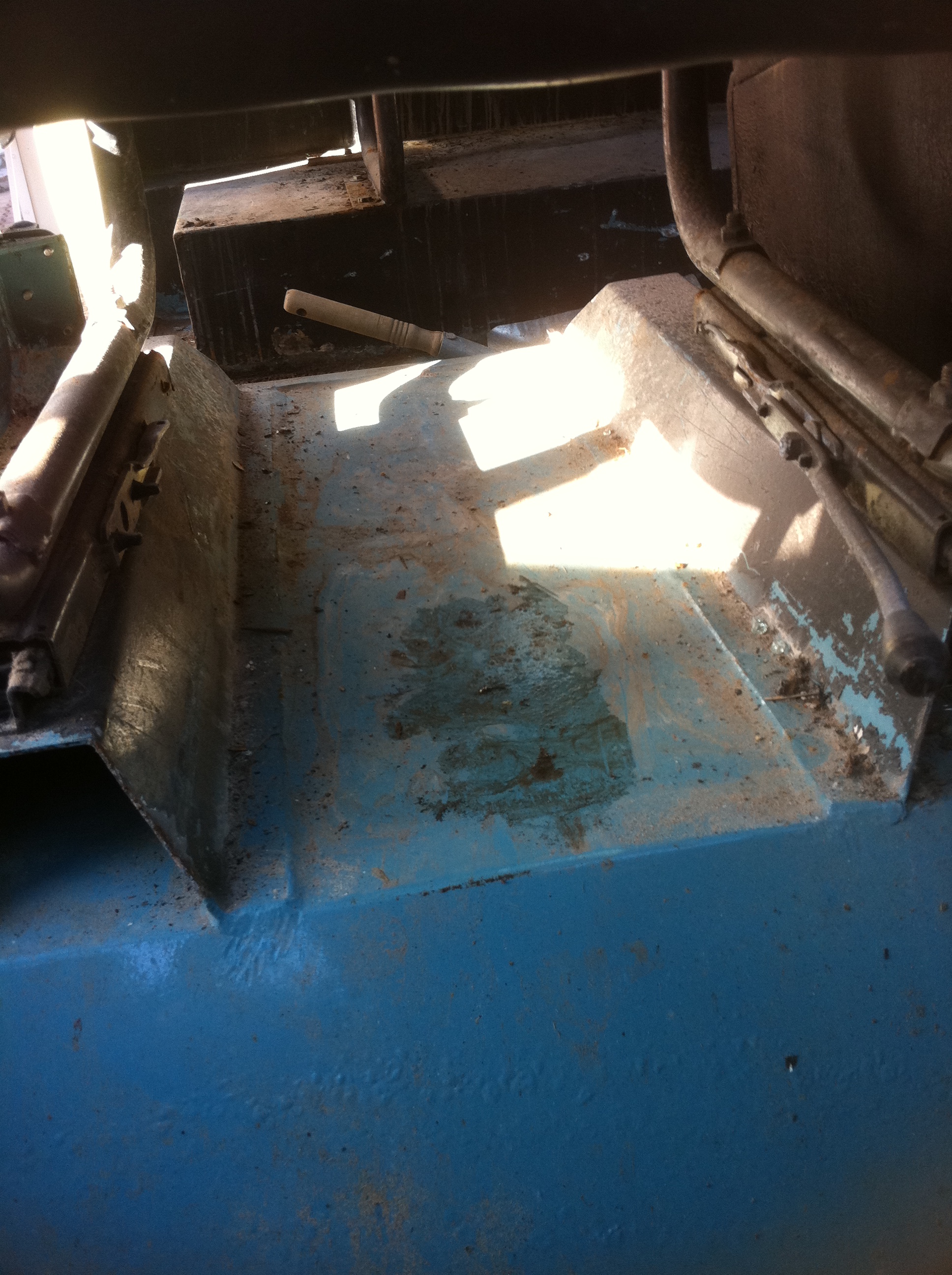

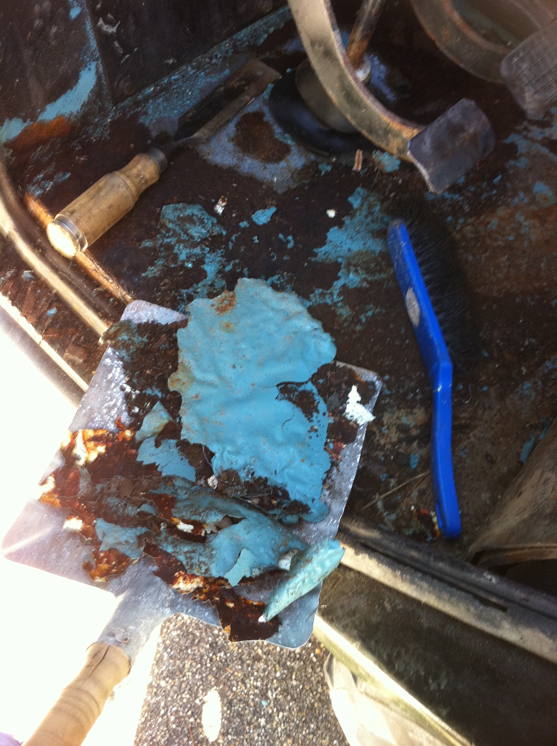

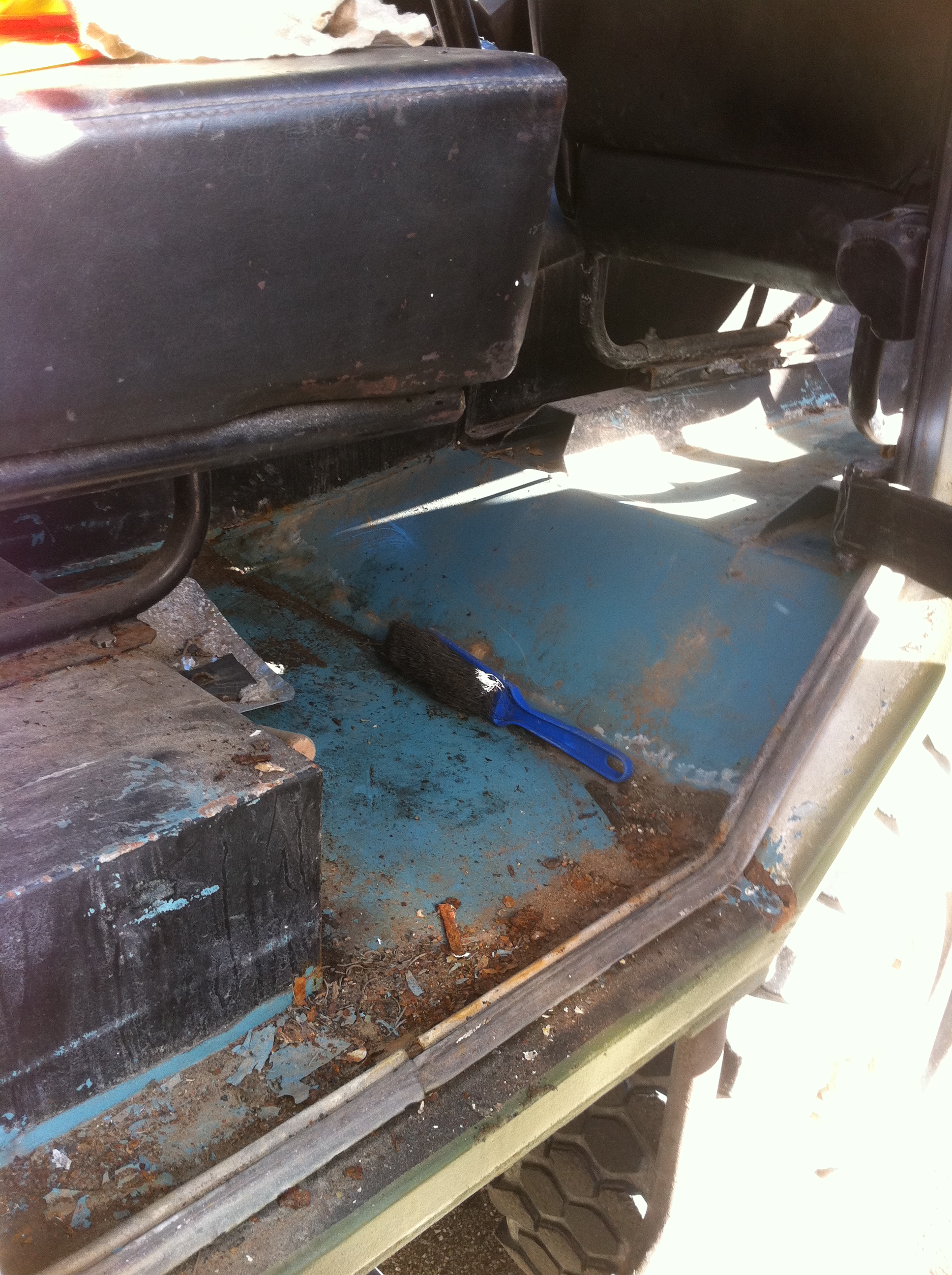

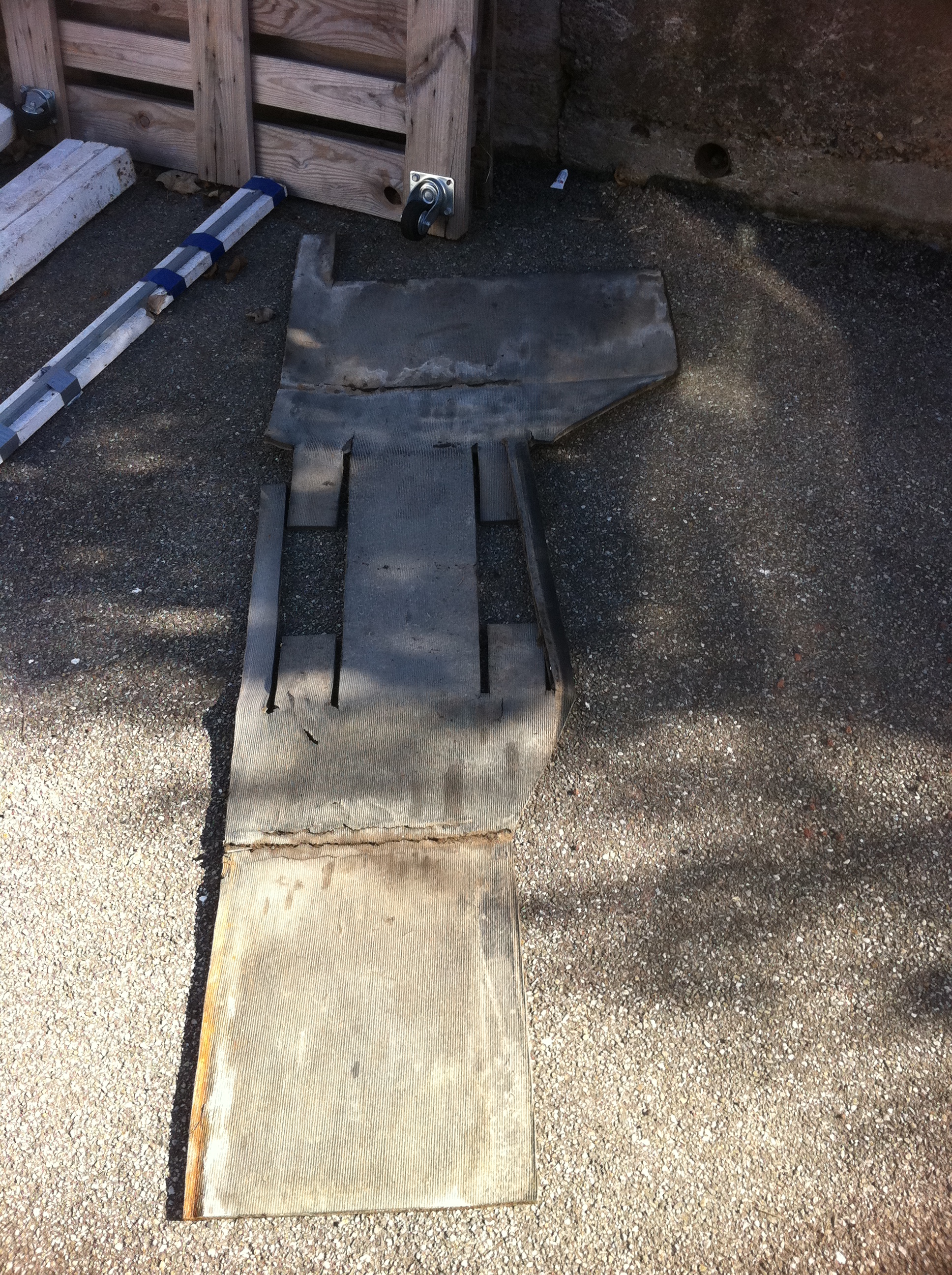

C'est le grand nettoyage de printemps !!!
YENABIENBEZOIN ....
Cordialement @+
Patrice
bonjour à tous
bonjour Claude
ça y est j ai trouvé un émetteur neuf pour le zipou
je l ai pris chez Laurent
la marque TRW Ref: PND 113
Pour Peugeot 504 06/68-10/86
505 06/79-09/91
604 03/78-02/87
le prix 103.00€ ht ce qui fait 123.19€ ttc
quel liquide utilises tu stp ?
Cordialement@+
Patrice
brutt  émetteur d'embrayage pnd113 TRW
