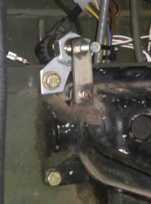

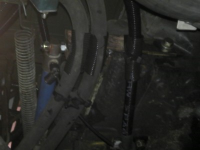

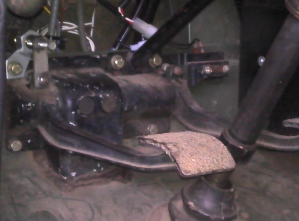

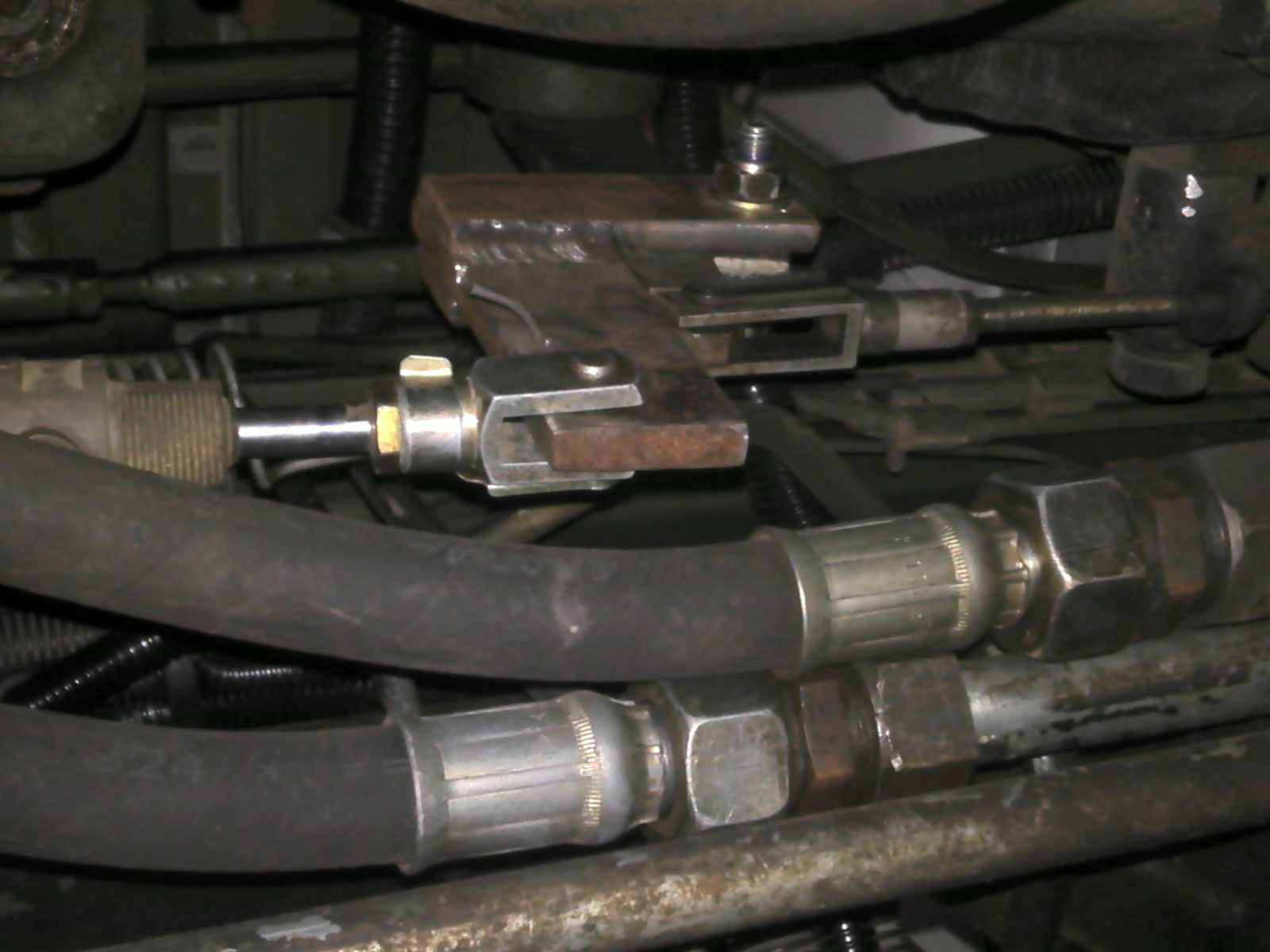

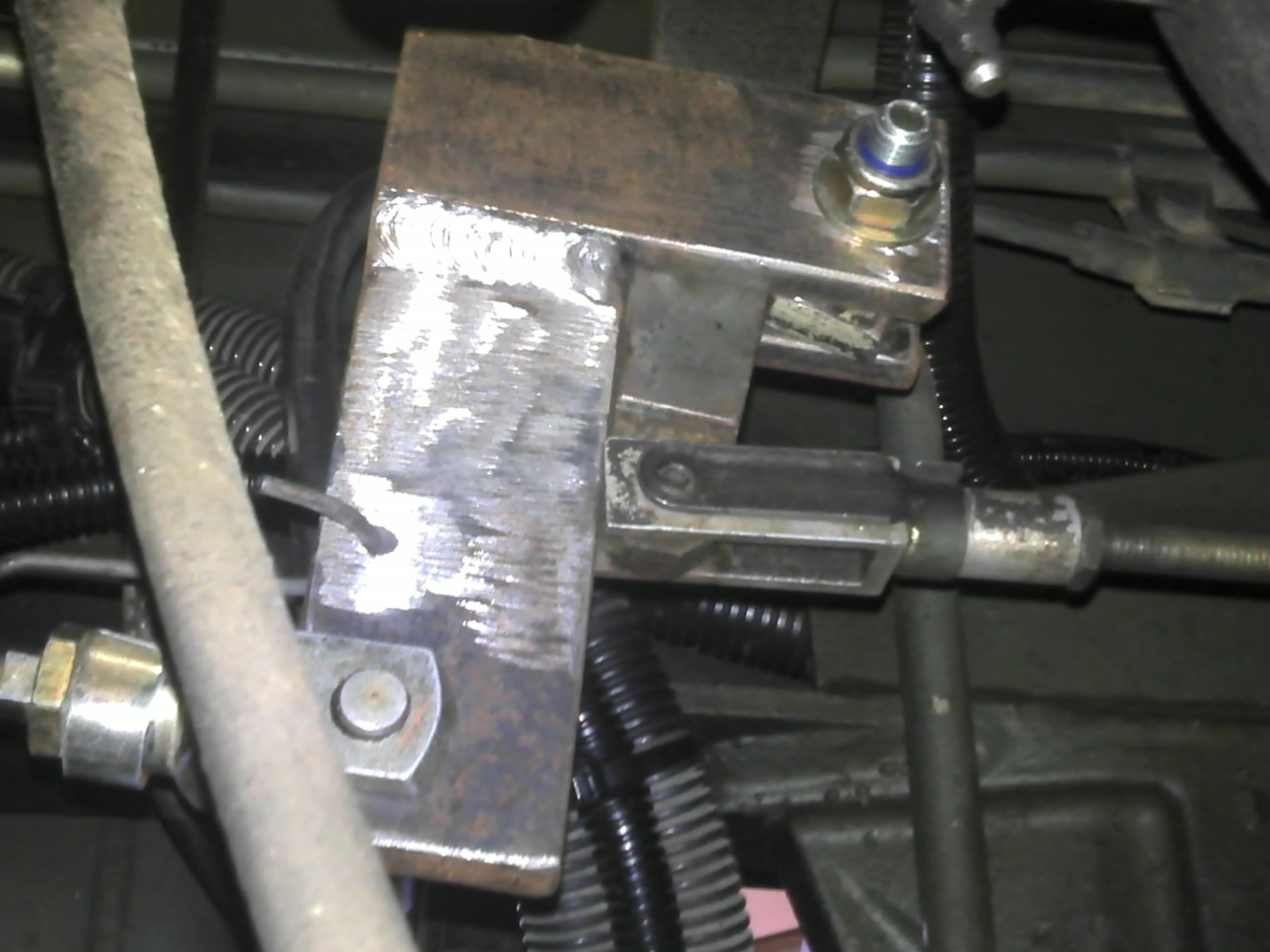

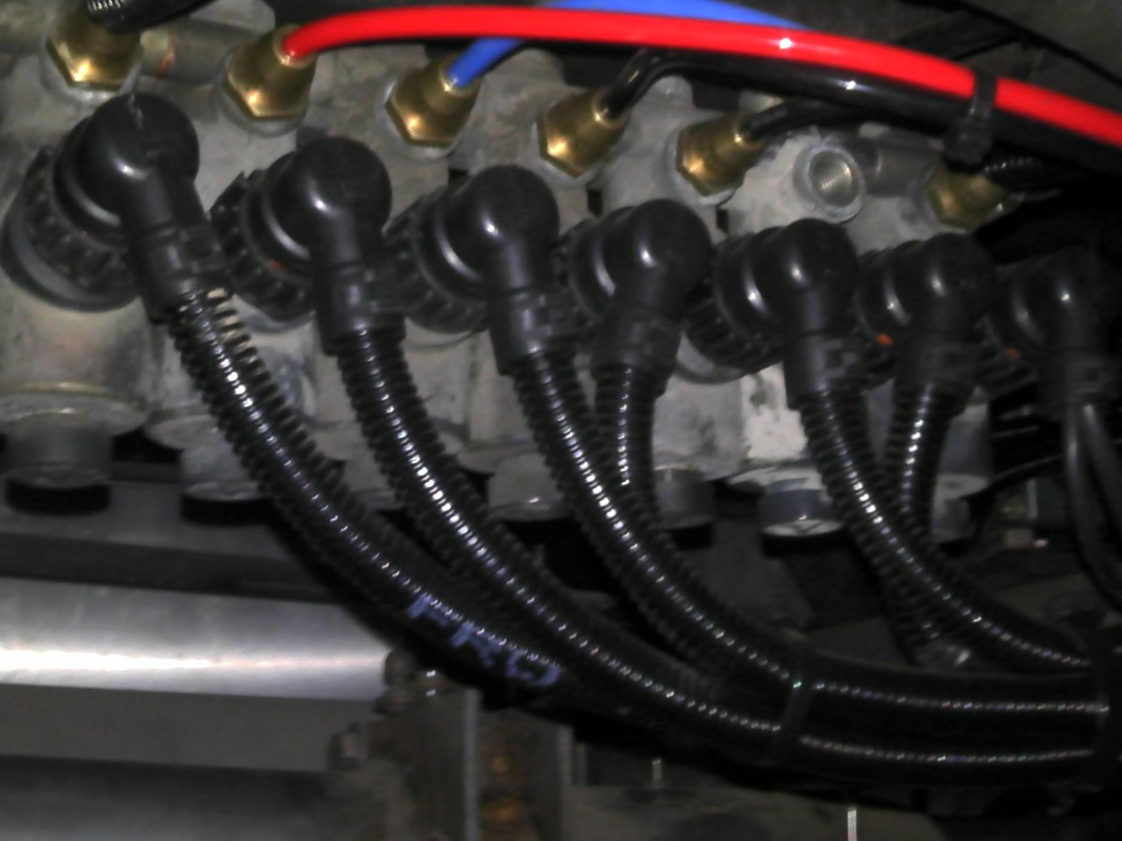

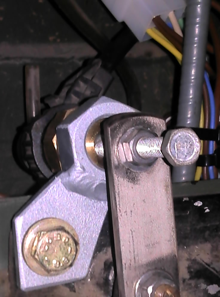

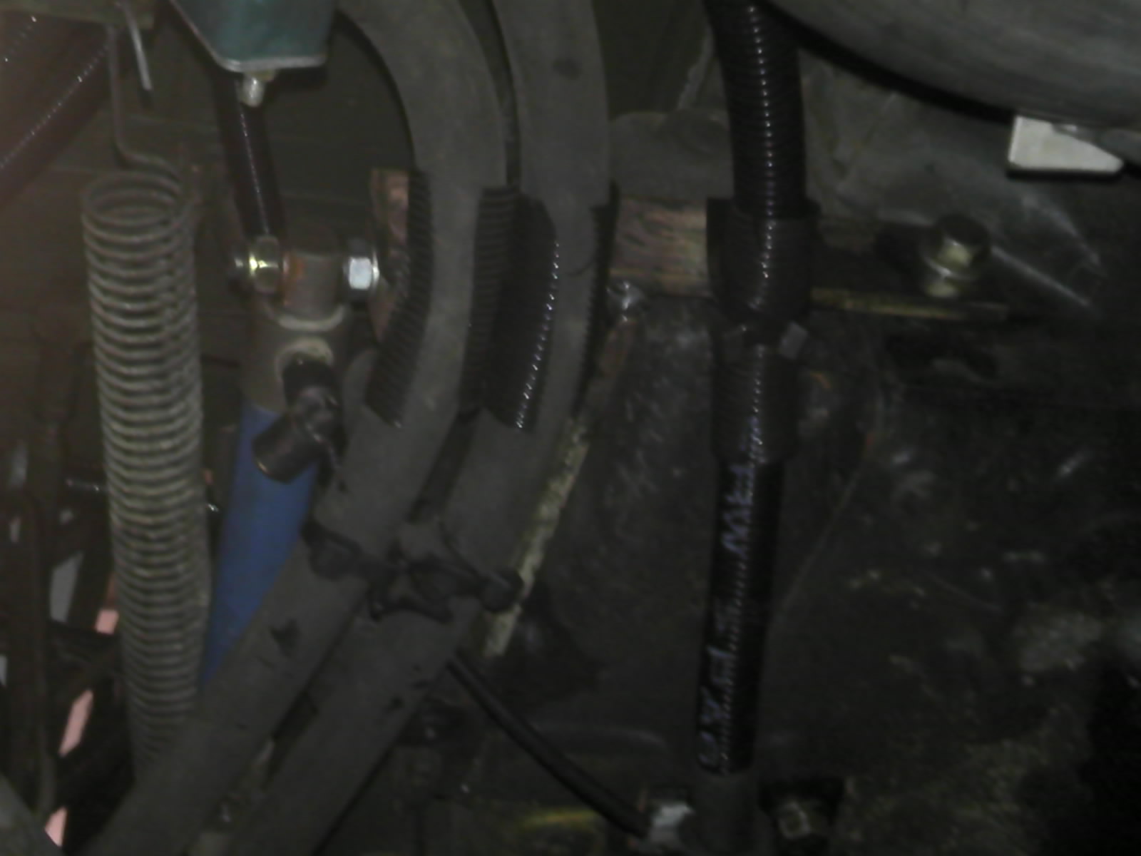

salut a tous voici les photos de mon assistance d'embrayage fait maison
contacteur sur la pedale
renvoi ajouter sur le levier d'origine sans modification de celui-ci
implantation du verin sur la BV
electrovanne(sssss) WABCO

salut seb, tu peux nous en dire plus sur le verin (course et pression) voir reference et prix ? aussi si tu a possibilité d'avoir un bon prix pour un câble d'embreyage on doit être pas mal a être interessé on peut faire de toi un homme riche. :wink: :wink: :wink:
