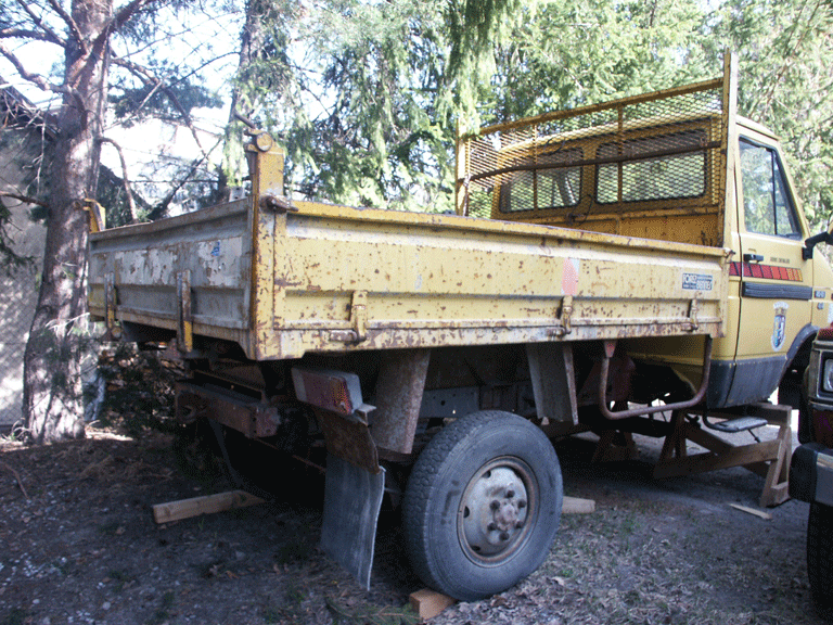

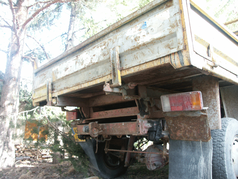

Salut les gars. Donc les images requises
Dites moi, il n'a pas l'air un peu bas du nez le vert?
