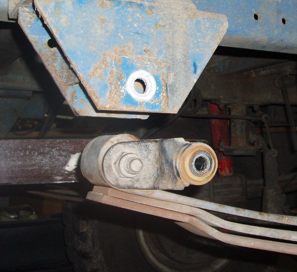

Je pense aussi qu'il est mieux de laisser tourner les axes plutôt que de "vriller" les silent-blocs
Sur le Bremach ( à l'origine :wink: ) l'axe comporte un épaulement qui empêche de serrer la jumelle et en plus un graisseur en bout qui permet de graisser l'axe...
c' est pas top ça?
L'épaisseur de ta jumelle, et je partages vos avis ne permet pas je pense un serrage de la douille du silent-blocs, et puis c'est pas l'épaisseur du tube qui constitue cette douille qui l'empêchera de tourner par fiction...

Ok pour le nylstop.
Par contre vu l'état de surface de la vis il est sûr que le silent-bloc n' oscillait pas dessus.
Pour Nomade effectivement je sais que certains véhicules ont un axe de jumelle avec graisseur mais là on parle du B 90
qui lui n'en a pas Et non je ne t'en veux pas .

Bruno Jordan a écrit :Pas de graisse , le silent-bloc ne doit pas bouger dans son logement.
C'est la souplesse de la matière qui doit absorber le déplacement des pièces.
qui a t'il donc de si particulier sur le B90 qui justifierai que celà ne doive pas tourner...alors que manifestement celà semble plus être le résultat fortuit de la corrosion... :roll: :?:
Rien de spécial c'est un motage à joints élastiques comme sur beaucoup d'autres véhicules 4X4 ou non.
Quand à la vis justement elle n'est pas rouillée donc pas collée au silent-bloc et pourtant aucune traces d'oscillations.
Bon j'arrête là, je suis sûr de moi mais si vous n'êtes pas d'accord libre à vous .

Bruno Jordan a écrit :Si ça tournait autour de l'axe il serait brillant alors que là il est rouillé.
Bruno Jordan a écrit :...
Rhaaa.. faut vraiment que j'achète un écran plus grand...parceque c'est pas facile de voir avec les yeux des autres...même avec l'aide de st Thomas :lol:
bon enfin..dans l'histoire vous arrivez pas a trouver la matière qui va bien... :roll:
j'en perd le fil du coup..ces pièces sont super chères chez RVI (comme le reste) pour justifier que vous bidouillez ça vous même?
Dimitri et le berbere il me semblait que vous vous étiez payé des paquets de lame tout neuf..mais pas les silent blocs alors?

hippo a écrit :j'en perd le fil du coup..ces pièces sont super chères chez RVI (comme le reste) pour justifier que vous bidouillez ça vous même?
Entre 50 et 80 Euros pièce.
En fait Bruno a raison ça ne doit pas tourner, mais au final ça finit tellement par forcer que ça en vient à tourner et s'user. Sur les B90 en tout cas.

donc Dimitri..vu que tu as monté les pièces d'origine tu dois savoir si la jumelle n'est pas manoeuvrable quand elle est déssolidarisée du châssis... :roll:
Messages : 4088
Re: Suspensions
hippo a écrit :Donc Dimitri..vu que tu as monté les pièces d'origine tu dois savoir si la jumelle n'est pas manoeuvrable quand elle est déssolidarisée du châssis... :roll:
Si elle le sera car ils sont mort ses SB.
Après c'est fini juré craché.
Chaque phrase correspond à une photo diférente. La vis de la première photo était légèrement rouillée pas la deuxième.

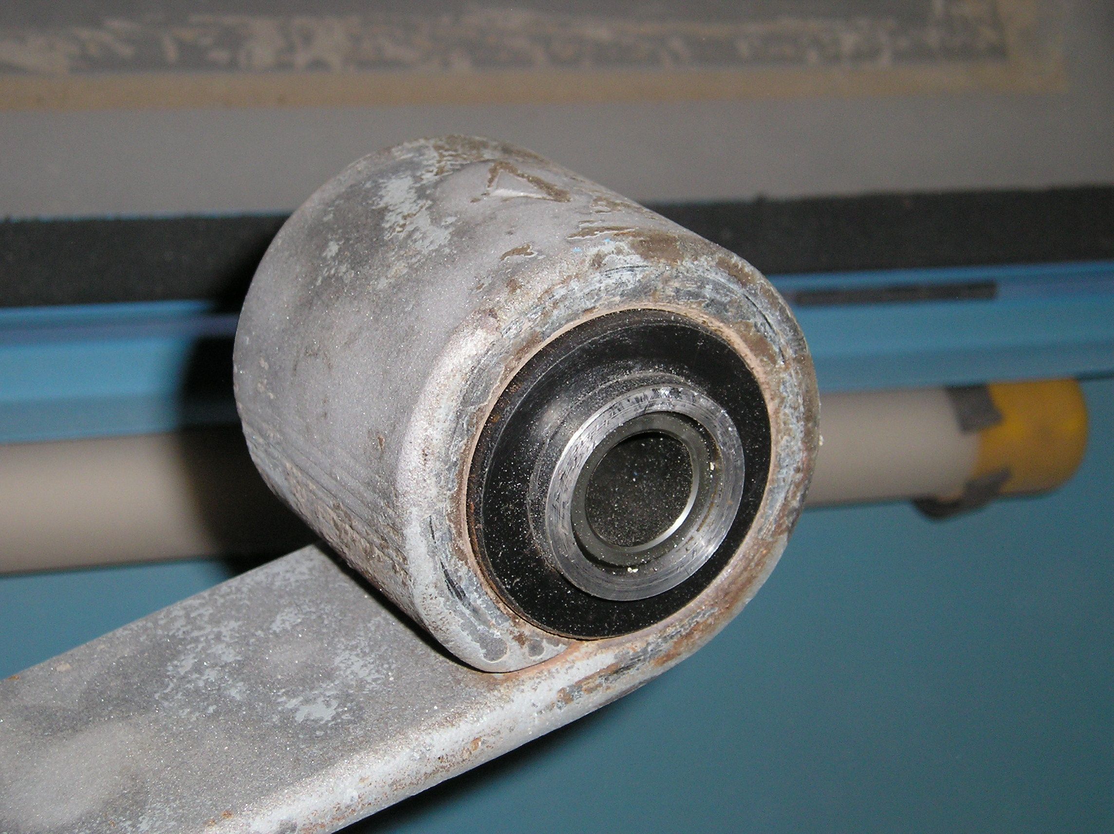

deuxième ?
je croyais qu'on ne parlait que de celle ci:
il y en aurait une autre?
tu aurais été induit en erreur par st thomas montrant les cavaliers tenant les lames sur le pont que ça ne m'étonnerait pas :lol:
donc c'est pour faire l'économie de ces bout de machins ? ou bien les problèmes persistent même après changement de ceux- ci?
et merci pour le fichier joint bruno...on ne dit pas que ça n'éxiste pas..on dit juste que manifestement...à la vue des éléments qui sont présentés, ici ce n'est pas le cas...cette chape ne semble pas être concue pour être déformée par serrage (elle est beaucoup trop massive) dans le but d'immobiliser les pièces entre ses flasques c'est juste...irréaliste...
et plus probablement, s'il n'y a pas eu de glissement entre la vis et la douille métal...c'est que le glissement avait lieu entre le caoutchouc et l'oeil de la lame...parcequ'il est mort...et que celà ne peut faire qu'agraver son cas..alors que si ça coulissait bien métal/metal avec un peu de graisse...il y a toutes les chances que ça se passe mieux non?

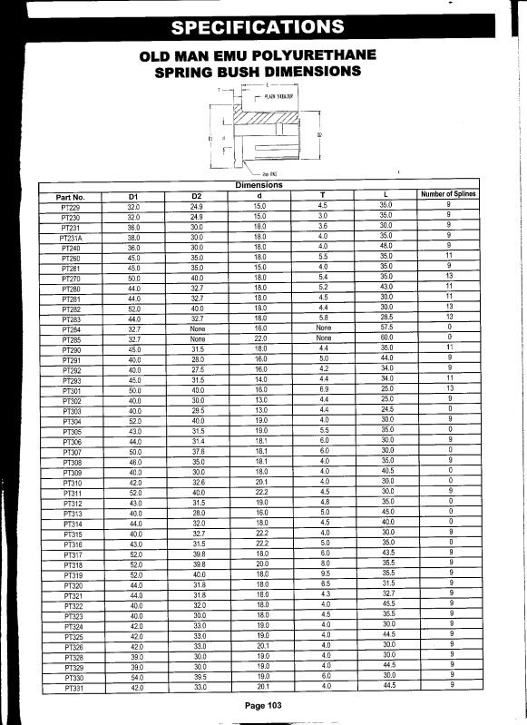

Pour du PU (polyuréthane) ça s'utilise beaucoup dans plein de domaine, notamment les roues de skate (souple, à semi souple) aux roues de chariots type transpalettes (dur) ça se mesure en shore la dureté et je vous retrouve les coordonnées d'un fabricant qui est à coté de Romans dés que je rentre chez moi dans la semaine.. 8)

vachement moins cher que chez RVI :mrgreen:
en effet a l'époque Bval qui parlait des applications du vulco machin (enfin un PU quoi) citait les roues de chariots industriels si ma mémoire est bonne...ou de tapis de transbordement...
comme il dit STF le PU a une sacrée fourchette de dureté shore possible.

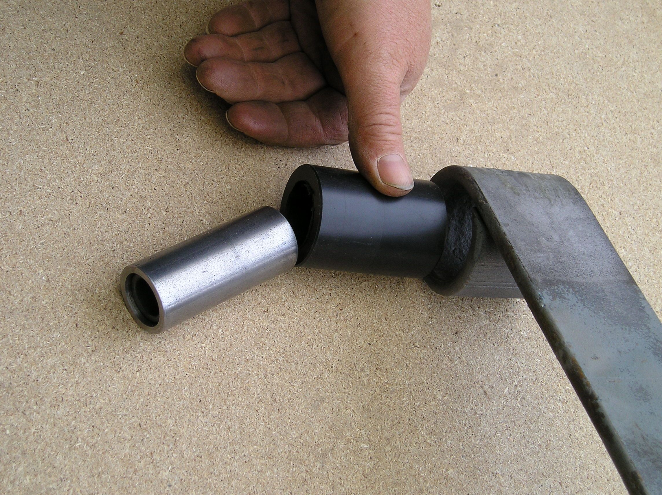

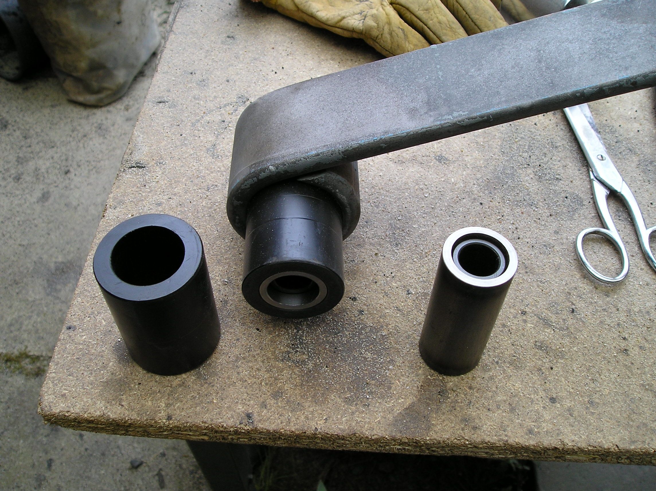

Yop je retombe sur quelque chose alors je le met en ligne :
Notez qu'au centre du cylindre d'acier usiné y'a un tuyau en plastic qui était dans le silentbloc d'origine. Je l'ai remis

Bastien a écrit :Yop je retombe sur quelque chose alors je le met en ligne :
et tu interprètes comment la présence de ce cylindre?
