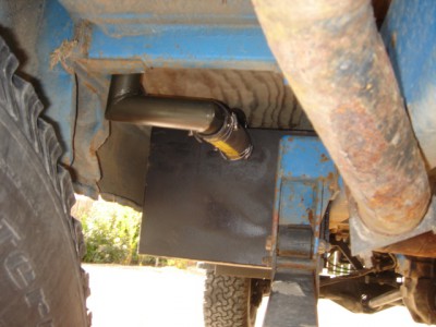

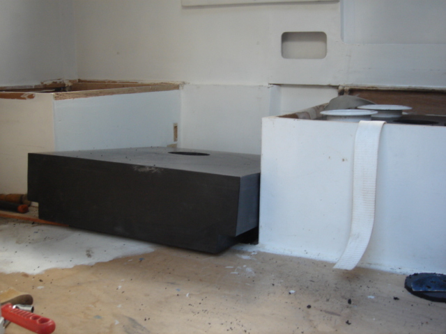

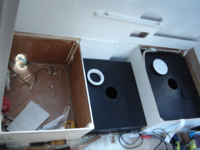

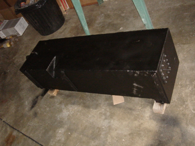

Objectifs :
1 - améliorer l'autonomie, donc, + de gasoil et + d'eau.
2 - améliorer le centrage longitudinal des masses
J'avais 2 réservoirs d'eau (90l + 40l) sous la caisse (à gauche) Un peu juste pour faire des virées dans les déserts ce qui nous amenait à charger la soute avec des jerrycans d'eau, poids en porte à faux à l'AR (déjà un chouïa trop lourd). Inconvénient secondaire, l'hiver par temp négatives soutenues ça faisait 2 gros glaçons...
Je les ai enlevés, il va y avoir à la place un réservoir supplémentaire de gasoil de 145 l. Le transfert dans le réservoir principal se fera avec une pompe Facet, il y aura une jauge. Avec celui de droite (110 l) j'aurais donc 250 l, soit une autonomie de 1000 km dans le sable et pratiquement 1800 km sur route. Nous étions vraiment trop juste pour les grandes virées hors piste et les jerrycans de gasoil se retrouvaient aussi dans la soute AR.
Restait à caser l'eau douce à l'intérieur. Les coffres n'étant pas très nombreux (mais suffisants) la solution, pour ne pas perdre de volume de rangement, consiste à surélever la dinette de 16 cm et de loger l'eau dessous. Pas gênant d'être assis plus haut (il y a la place), l'eau ne gèlera plus l'hiver, il y aura 55 l + 115 l soit 40 litres de plus qu'avant, ils sont derrière le chauffeur, les poids seront mieux centrés entre les essieux. Quand on fait les modifs à postériori ça complique... Cordialement

Objectifs :

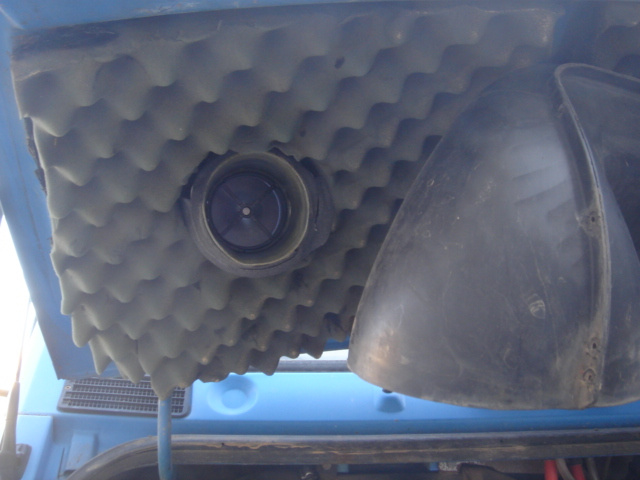

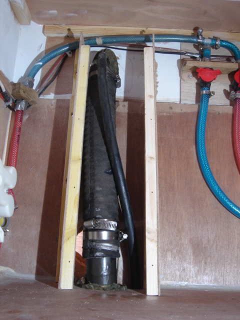

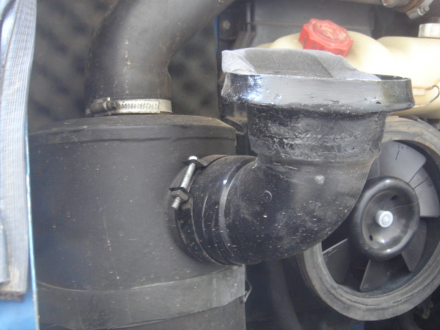

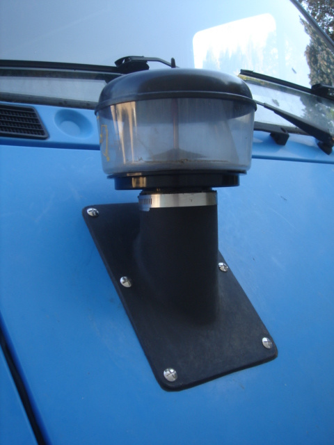

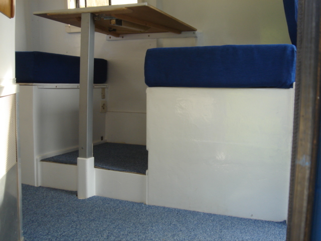

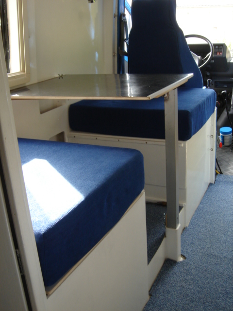

Suite et fin modifs réservoirs eau et GO
La dinette réhaussée
Raccordement du réservoir et goulotte, filtre avec décanteur et pompe de transfert
Voilà des modifs qui vont augmenter notre autonomie, heureux d'en avoir terminé avec ça.

Suite des "aménagements"... (sans fin...) un snorkel
fabrication maison du support capot en polyester
liaison directe avec le filtre à air (sans tuyau souple annelé) par emboitement
Ce snorkel n'est pas auto-vidangeur, résultat quand il pleut très fort un peu d'eau s'accumule dans le fond.
Je pense que sa position fait qu'avec la vitesse des gouttelettes d'eau remontent vers le haut en suivant le flux d'air sur le capot et sont aspirées dans le snorkel. Heureusement elles semblent suivre le même chemin que les poussières. J'ai vérifié, il y a très peu d'humidité dans les mousses (joints d'étanchéité autocollants brico truc) de l'emboitement.
J'ai choisi cette solution pour des raisons de circuit d'air court pour ne pas rajouter de pertes de charge. Je pensais aussi qu'avec la vitesse ça ferait un peu de pression sous le bloc centrifuge, toujours ça de gagné. J'ai juste oublié la pluie !
Dans le désert ça ne gênera pas trop...
Cdt
Cdt

C'est l'aspiration naturelle du moteur qui fait qu'il y a de l'eau, sur le 100, petite pluie pas de soucis mais au court d'un orage au Maroc le bocal était aux 2/3................
