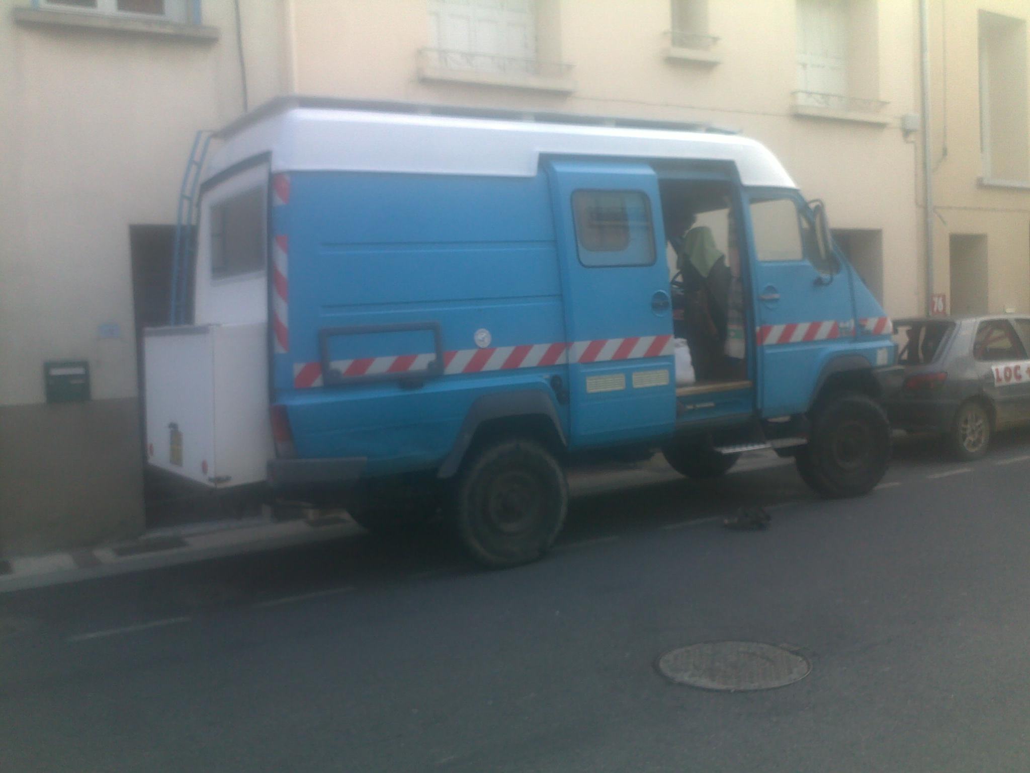

re

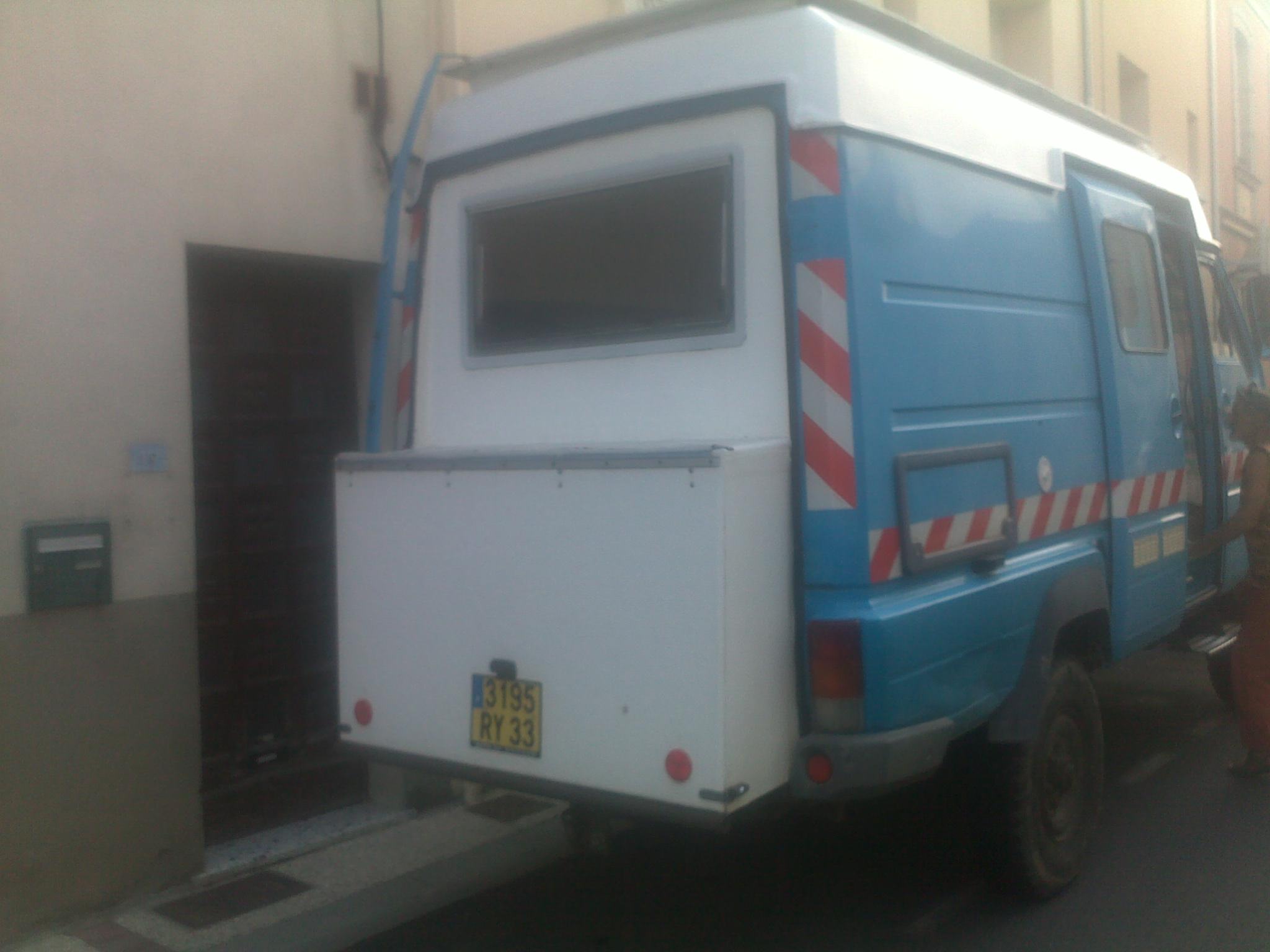

comme tu peu voir sur la 2eme photo,j'ouvre d'abors les deux roues
puis le haillon du haut qui couvre celui du bas..,ensuite celui du bas qui ensuite est couvert par le coffre
inferieur.
le tout re,re doublés par du joint .et honnetement pas de problèmes de fuites d'eau a ce niveau.juste a la jonction de la surelevation
du toit et de la caisse (problème propre a l'iveco)
a++++ claude

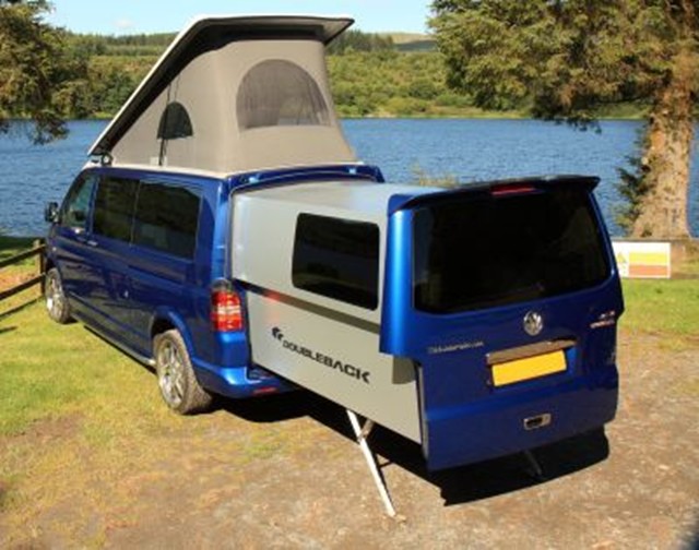

Allez, je crois que VW a trouvé LA solution:

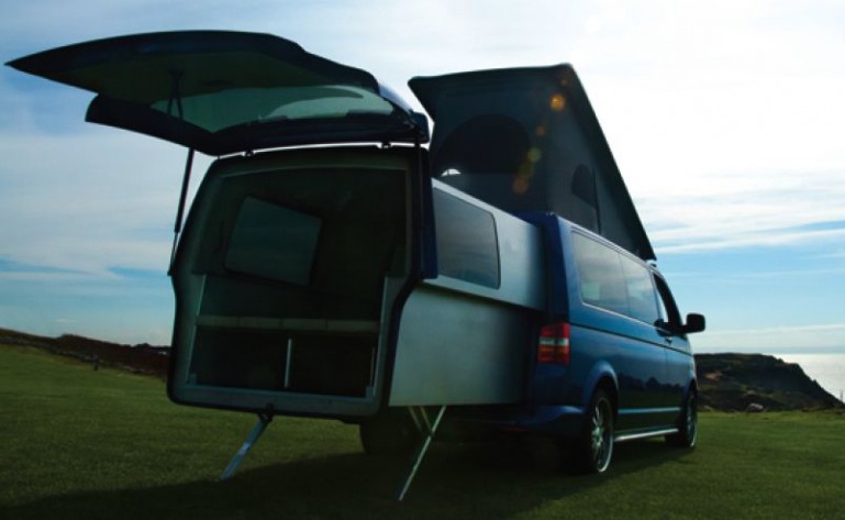

argh, ils l'ont fait les bougres !!!
il faut dire que c'est de plus en plus courant sur les caravanes de forains en latéral...il n'y avait donc qu'un pas.
c'est cool seulement quand l'usage intérieur reste possible sans extraire l'arriere.
car le problème évident est le manque de discrétion de la chose.
vous pouvez imaginer que ça attire les curieux qui auront tot fait de toquer sur la coque du truc en pleine nuit quand vous dormez dedans
c'est rigolo que vous réchaufiez justement ce sujet car cet aprem au taf, n'étant pas passionné par un autre sujet a résoudre, je crayonnais ce type d'extension sur iveco.
sauf que comme les portes ne sont pas autoclave comme le hayon du T5 ...
pour faire simple la porte du t5 ou du t4 fait toute la largeur et hauteur du camion donc on perd moins de place.
mais avec un iveco qui a déjà les portes plus étroites que la carrosserie, si on veut sortir quelque chose par la il faut necessairement que ce soit quelque chose de plus étroit et donc on perd un max de place a l'intérieur de l'iveco quand le dispositif est fermé.
du coup je verrai bien un truc extractible a l'extérieur...mais alors il faut elargir le bestiaux et c'est moins élégant
et toujours ce problème de discrétion...
au moins le rallongement en fix attire moins l'oeil. mais limite le porte à faux possible bien-sûr.

j'oublie également de mentionner un truc à mon avis très important concernant tous les aménagements exotiques que l'on peut faire ainsi à l’arrière d'un véhicule :
les conséquences d'un choc à l’arrière du camion.
là où on se limitera à changer les portes après une marche arrière désastreuse, avec de tels équipements la bourde peut couter très cher... d'autant que si elle compromet le fonctionnement d'un élément crucial cela peut tout simplement mettre fin au voyage également.
sans parler des risques pour les occupants.
cette vidéo me fait un peu penser aux accessoires en plastique que les camelots vendent sur les marcher pour découper tous les légumes en petits cubes en un rien de temps....pour peu qu'on ait passé des heures à les pré-trancher avant la démo
à ceci près que là ce sont les occupants...qui ont intérêt à se tenir loin des bords

vous allez vraiment finir par croire que je veux démonter ce concept
alors que j'adore ce genre de trucs.
mais voila, ce que je trouve dommage déjà avec les toits relevables peu discrets c'est que bien souvent pour se coucher on est obligé de le relever...donc pour dormir discrètement en ville ou ailleurs c'est un peu mort.
je trouve cela dommage quand une fonction supplémentaire ne se fasse qu'au prix de l'abandon d'une autre.
et la en l’occurrence on ne peut plus non plus profiter de la station debout que procure le toit ouvrant si on ne déploie pas le fameux système qui est tout sauf discret
le choix doit donc être cornélien entre vivre confiné ou déployer son château
a 155.000 livres
ou j'ai mal entendu ?

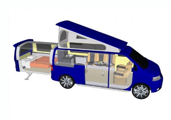

La solution VW me semble une "trouvaille" plutôt intéressante.
Comme d'hab, il ne vaut mieux ne pas comparer le prix public à ce que nous pouvons bricoler sans quoi plus rien n'est possible...
Pascal, si le tiroir AR ne fait "que" 140 de large (because largeur de portes d'origine) ça fait juste la largeur d'un bon lit, non?
Dans nos B ou Ziv, nous avons déjà la hauteur sous barrots pour se tenir debout, on élimine donc déjà le double toit ouvrant.
Pour ceux qui n'envisagent pas d'aller se garer en centre ville mais faire uniquement du bivouac, je trouve que cette idée demande sans doute à être creusée.
Elle peut aussi s'envisager en version "courte" à savoir uniquement pour gagner "le mètre qui fait défaut" ce qui permet d'avoir plus de liberté pour les aménagements de la partie fixe de la cellule (et peut être même avec une bonne gamberge de trouver des aménagements qui peuvent être opérationnels pour une ou deux nuits "en ville" avec quelques concessions temporaires sur le confort). Avec un bon joint à lèvres autour du caisson mobile ça résout en plus les problème d'étanchéité et d'isolation des portes AR si le caisson est une boite bien carrée construite en panneaux frigo par ex.

oui moi je trouve ça intéressant de toutes façons et comme tu dis Yves on est pas obligé de voir si grand non plus.
d'ailleurs le système vu sur les bocklet s'en approche:
mais je sais pas si je préfère pas tout simplement rallonger de 50 ou 60 cm le porte à faux et partir sur un truc fixe...
tous ces systèmes mobiles je me demande comment ils vieillissent sur piste... ce sont avant tout des concepts faits pour des véhicules qui font du bitume plutôt

^quelques images de plus sur le transporter doubleback des fois que le lien video n'aboutirait plus.
- hippo
- Messages : 20436
Re: brainstorming portes arrières
c'est un b mais les Idées sont transposables

pour ceux qui, comme moi, auraient manqué l'extension qu'a fait Claude (iveco33) depuis:
viewtopic.php?f=81&t=10398&p=126913#p126913
J'ai commencé un rallongement en accolant l'arriere d'un autre iveco mais j'ai laissé ce chantier en plan...comme bien d'autres... dans la cour de mes parents

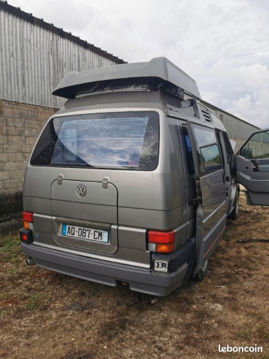

tiens du coup je choppe une photo de ton annonce pour illustrer l'allongement que tu avais fait sur ton iveco a l'époqueiveco33 a écrit : 24 juil. 2012 08:08 salut.
j'avais mis un texte pour expliquer que j'avais refais les portes ar en resine,
mais c'est pas passé.(tu sais l'ordi et moi)![]()
par contre je vois que tu as l'oeil,et le bon.
a+++claude
edit12082023 visible sur ce sujet ci viewtopic.php?f=81&t=10398&p=126913#p126913
edit: des photos de l'intérieur visibles dans l'annonce, ce qui est intéressant est de voir que l'arriere a du être découpé (cadre de porte) sinon il y aurait un retrécissement a l'intérieur a l'endroit de sa longueur initiale. j'avais commencé une modification similaire sur un iveco en greffant dessus l'arriere d'un autre que j'avais découpé , pour le rallonger à peu pres dans les memes proportions mais par contre j'avais fait une rallonge boulonnée pour les longerons pour supporter ce poids supplémentaire (là aussi découpée des longerons du donneur) mais je n'ai pas découpé le cadre de porte pour pouvoir revenir en arriere, et le remettre dans son état d'origine. mais ça se fait au prix d'un retrécissement a l'intérieur : celui du cadre de porte a son emplacement d'origine. que Claude n'a plus sur le siens: viewtopic.php?p=210357#p210357
