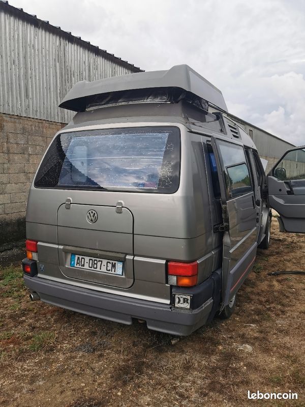

argh, ils l'ont fait les bougres !!!
il faut dire que c'est de plus en plus courant sur les caravanes de forains en latéral...il n'y avait donc qu'un pas.
c'est cool seulement quand l'usage intérieur reste possible sans extraire l'arriere.
car le problème évident est le manque de discrétion de la chose.
vous pouvez imaginer que ça attire les curieux qui auront tot fait de toquer sur la coque du truc en pleine nuit quand vous dormez dedans
c'est rigolo que vous réchaufiez justement ce sujet car cet aprem au taf, n'étant pas passionné par un autre sujet a résoudre, je crayonnais ce type d'extension sur iveco.
sauf que comme les portes ne sont pas autoclave comme le hayon du T5 ...
pour faire simple la porte du t5 ou du t4 fait toute la largeur et hauteur du camion donc on perd moins de place.
mais avec un iveco qui a déjà les portes plus étroites que la carrosserie, si on veut sortir quelque chose par la il faut necessairement que ce soit quelque chose de plus étroit et donc on perd un max de place a l'intérieur de l'iveco quand le dispositif est fermé.
du coup je verrai bien un truc extractible a l'extérieur...mais alors il faut elargir le bestiaux et c'est moins élégant
et toujours ce problème de discrétion...
au moins le rallongement en fix attire moins l'oeil. mais limite le porte à faux possible bien-sûr.

tiens du coup je choppe une photo de ton annonce pour illustrer l'allongement que tu avais fait sur ton iveco a l'époqueiveco33 a écrit : 24 juil. 2012 08:08 salut.
j'avais mis un texte pour expliquer que j'avais refais les portes ar en resine,
mais c'est pas passé.(tu sais l'ordi et moi)![]()
par contre je vois que tu as l'oeil,et le bon.
a+++claude
edit12082023 visible sur ce sujet ci viewtopic.php?f=81&t=10398&p=126913#p126913
edit: des photos de l'intérieur visibles dans l'annonce, ce qui est intéressant est de voir que l'arriere a du être découpé (cadre de porte) sinon il y aurait un retrécissement a l'intérieur a l'endroit de sa longueur initiale. j'avais commencé une modification similaire sur un iveco en greffant dessus l'arriere d'un autre que j'avais découpé , pour le rallonger à peu pres dans les memes proportions mais par contre j'avais fait une rallonge boulonnée pour les longerons pour supporter ce poids supplémentaire (là aussi découpée des longerons du donneur) mais je n'ai pas découpé le cadre de porte pour pouvoir revenir en arriere, et le remettre dans son état d'origine. mais ça se fait au prix d'un retrécissement a l'intérieur : celui du cadre de porte a son emplacement d'origine. que Claude n'a plus sur le siens: viewtopic.php?p=210357#p210357
patzon2
- Sentinelle
- Messages : 121
- Enregistré le : 08 avr. 2020 14:04
Re: brainstorming portes arrières
Bonsoir !
C'est sympa cette extension !
On a droit à combien de longueur en plus pour passer au CT sans soucis ?
1m max c'est cela, et cela ne doit pas gêner la vue sur les feux arrières et la plaque ?
- Messages : 21414
alors là honnetement je te dirais que je pense que c'est illégal si c'est pas amovible.
a moins d'une validation faite par la dreal après certificat de "re" carrossage rentrant dans les critères du barré rouge concernant le porte à faux autorisé comme pour le montage d'une cellule.
