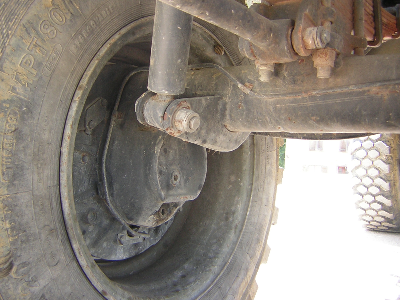

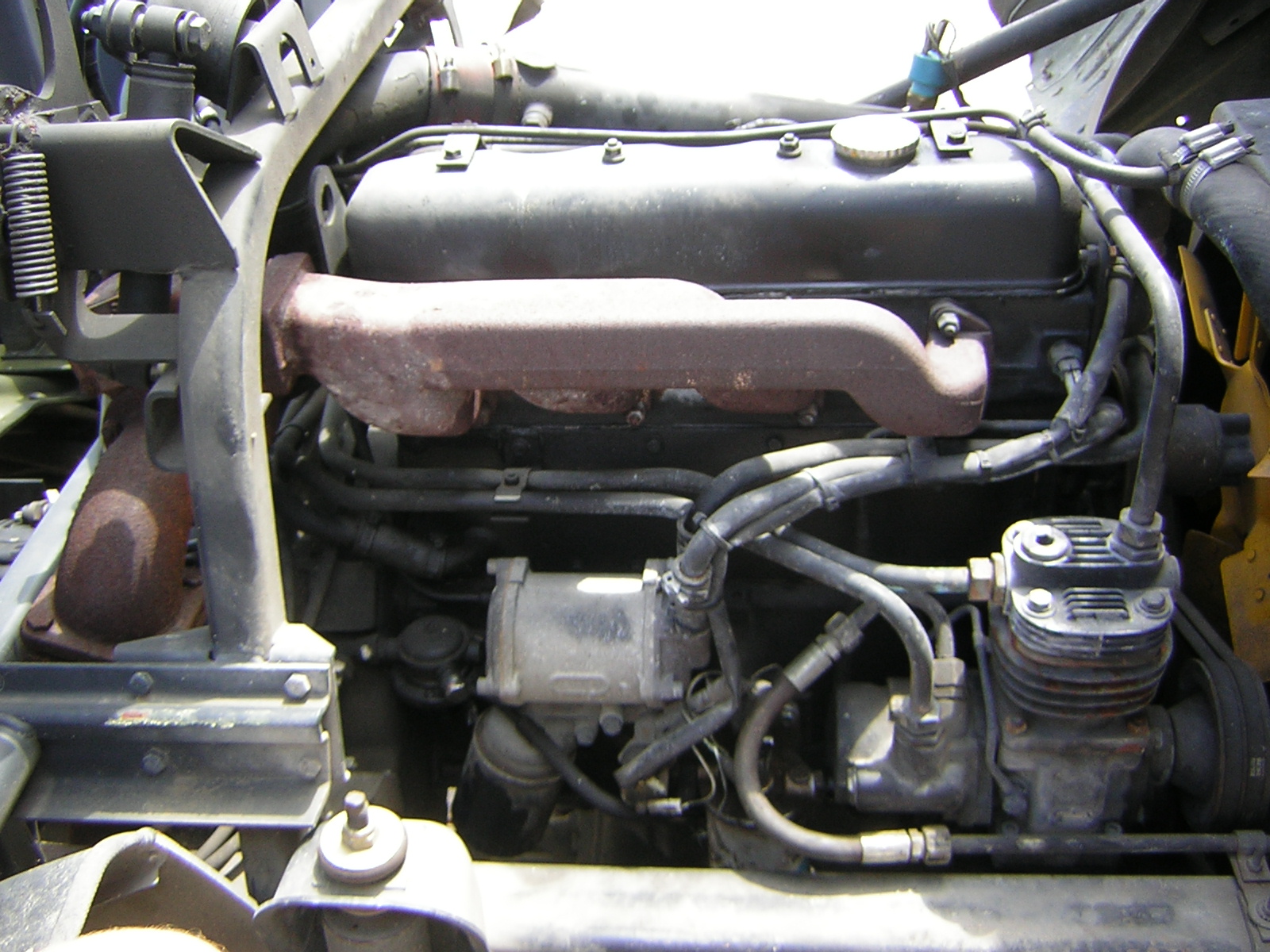

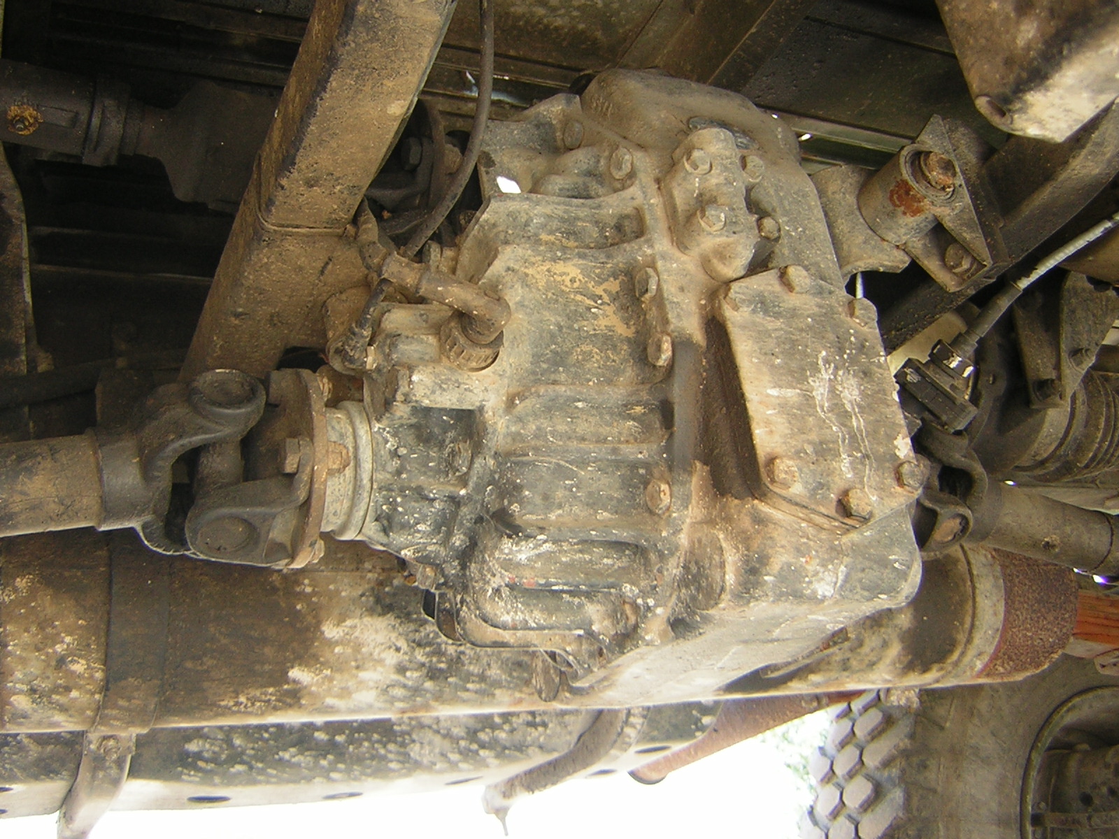

voila les photos du trm:

il y a quand même un peu de travail avant le ct, il me semble que le pare brise est cassé,ça c'est contre visite d'office,pour le reste seul le ct te dira ce qu'il faut refaire, fait bien le contrôle complet, pour moi il voulait arrèter le contrôle parce qu'il manquait les fils du témoin de liquide de frein, j'ai insister pour qu'il termine le contrôle et qu'il me donne la liste de tout ce qu'il y avait a refaire. la contre visite est presque aussi chère que le contrôle lui même et a chaque passage ils refont le teste des freins même si tu y est déjas passer 2 heures avant.
