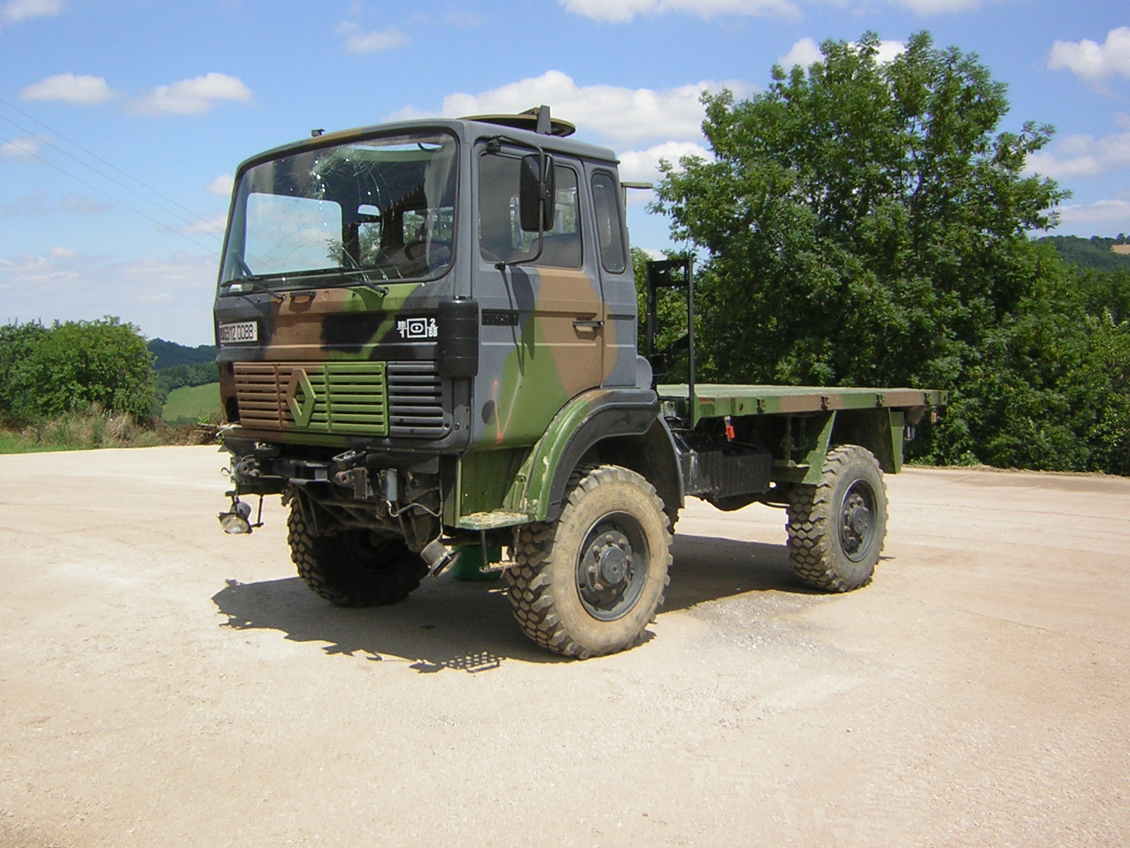

voila les photos du trm:

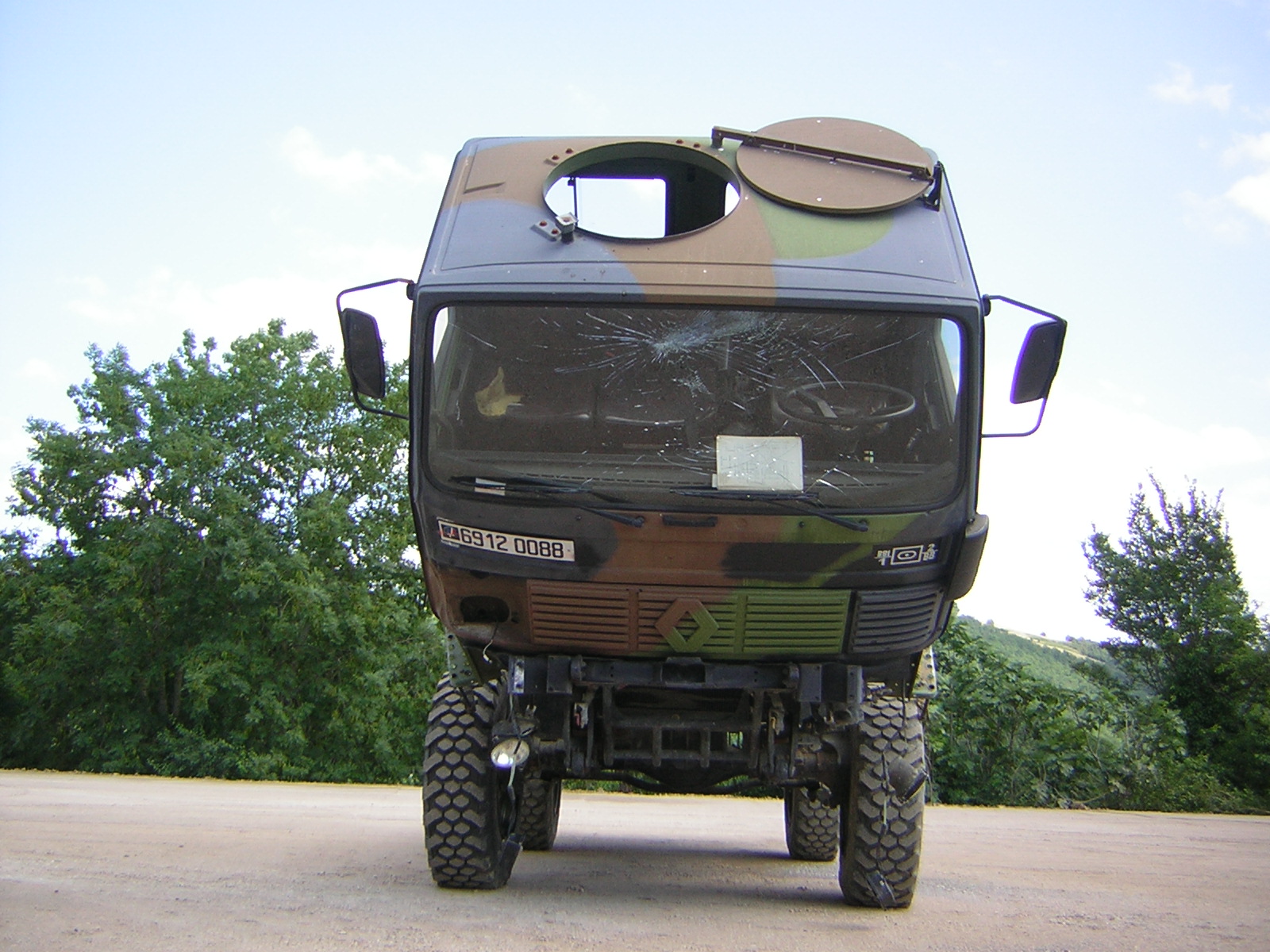

il y a quand même un peu de travail avant le ct, il me semble que le pare brise est cassé,ça c'est contre visite d'office,pour le reste seul le ct te dira ce qu'il faut refaire, fait bien le contrôle complet, pour moi il voulait arrèter le contrôle parce qu'il manquait les fils du témoin de liquide de frein, j'ai insister pour qu'il termine le contrôle et qu'il me donne la liste de tout ce qu'il y avait a refaire. la contre visite est presque aussi chère que le contrôle lui même et a chaque passage ils refont le teste des freins même si tu y est déjas passer 2 heures avant.

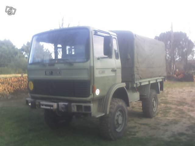

Te un autre TRM 2000 à vendre si cela intérèsse quelqu'un :wink:
http://www.leboncoin.fr/vi/57571070.htm?ca=13_s
bestposter
bestposter
Messages : 19596
Re: TRM 2000
Prix: 8 000 € Code postal: 30260
Vends TRM 2000 année 88, très bon état, treuil hydraulique avant, pneus neufs,57000Km, non passé aux mines. Prix 8000€
quand le cam parait digne d'intéret, essayez de copier le texte et l'image pour garder un trace a la disparition du lien..c'est pas très long.. sauf quand on fait ça toute la journée bien sur :roll:

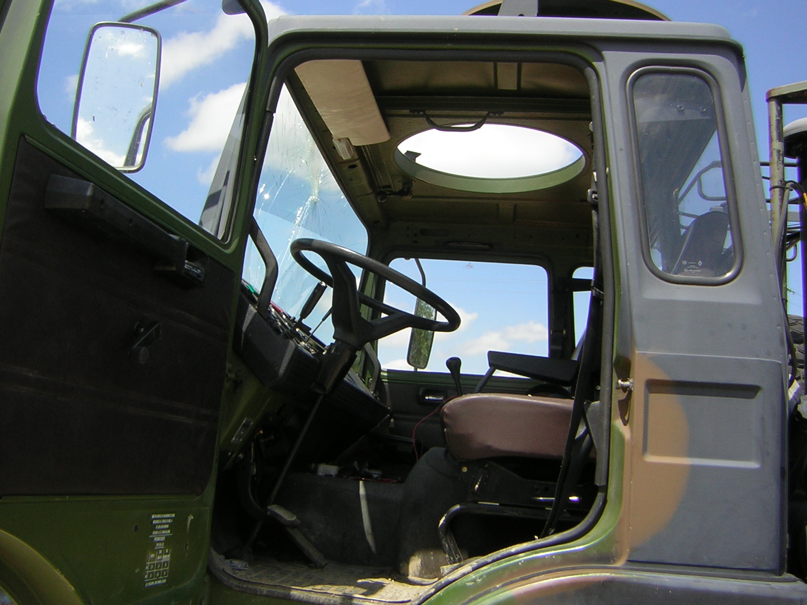

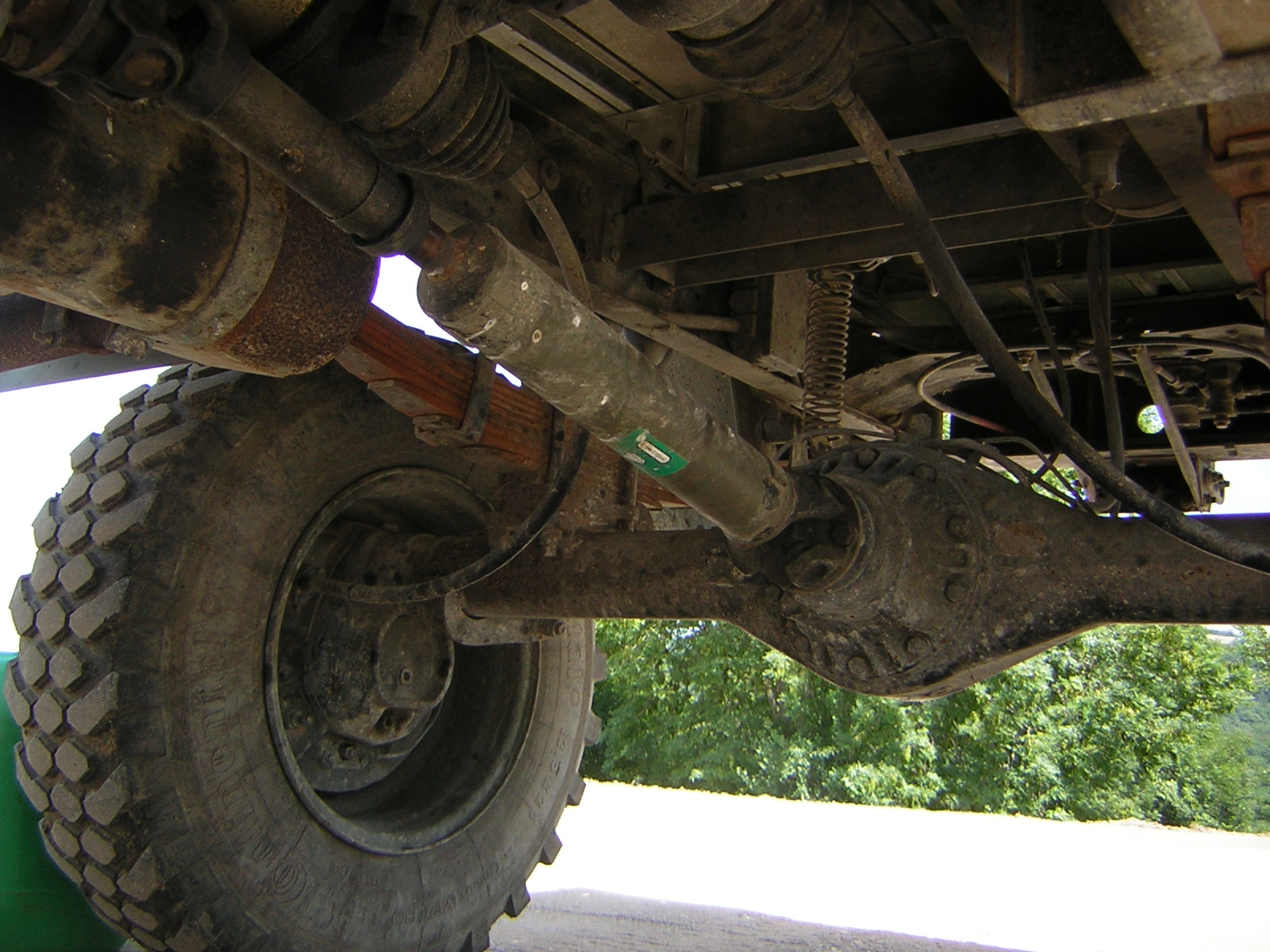

mouai j'ai attaqué les travaux mais il y a quelques surprises:
1)les pots à ressort du frein de park sont grippés (le frein ne se déserre plus)
2)les militaires ont eu "besoin" du relais code/phare qu'ils ont pris avec la prise et 20cm de fil !!
3)la couronne d'entrainement du volant moteur est bouffée et le démarreur n'arrive plus à accrocher
4)la cardan boite de trans/boite de vitesse était dévisser
5) je trouve qu'il y a pas mal de jeu dans l'axe du turbo
6)j'ai une fuite au toit ouvrant pour l'aa52....bref...
7)j'ai mal a la tronche jauraipasdupicolerautanthiersoir :mrgreen:
pour la couronne savez-vous si elle est identique au moteur 712 sur les tp3?? (je ne pense pas mais bon!!) ou alors la couronne est elle démontable du volant moteur ??
