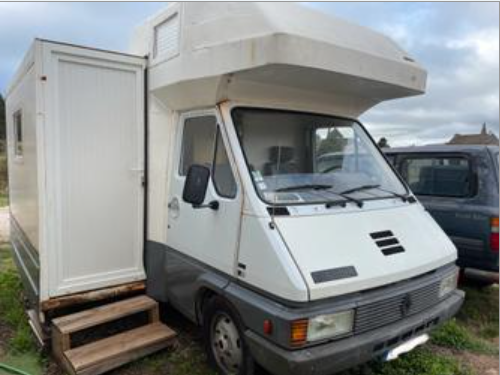

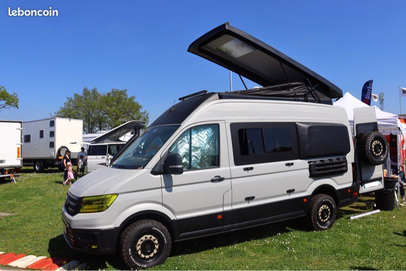

le concept de la fenêtre pop up bricollé par certains a manifestement intéressé les pros aussi .
l'inconvénient principal étant d'être obligé d'avoir le lit perché haut a hauteur de ses fenetres actuelles s'il les remplace..sinon il faut couper la carrosserie dans des zones structurelles, donc ça s'adresse plutôt a ceux qui ont un toit relevable ou une réhausse...sous peine sinon d'avoir le lit qui vous colle le nez au plafond .
après, pour compenser l'aspect peu discret de la chose, on peut toujours garer ce coté du van là ou personne ne passe ou vers la végétation quand il y en a... de toutes façons en usage "urbain" que ce soit coté route ou coté trottoir mieux vaut oublier.
et sinon toujours l'extension rigide de plus en plus populaire...ici sur crafter
de dimension forcément plus réduite...bien que j'ai l'impression qu'il y a pour l'instant soit un vide juridique en la matiere soit une transgression tolérée pour le moment mais jusqu'a quand ?

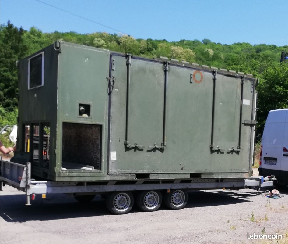

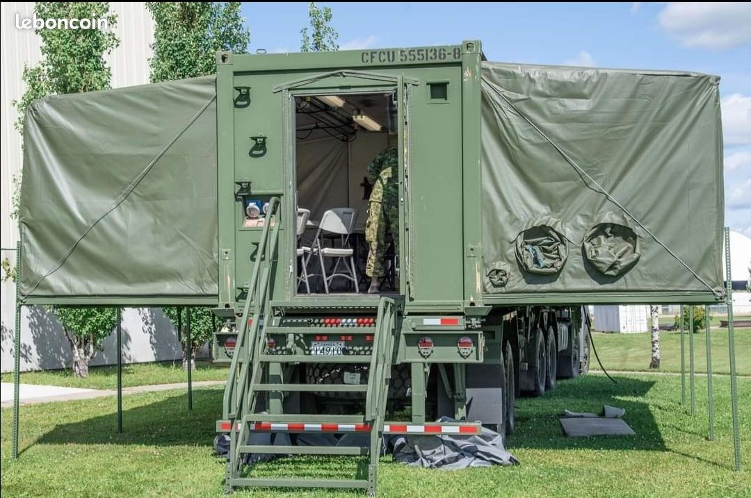

je recycle cette image que j'avais postée sur le sujet "terrasse" pour illustrer ce qui pourrait être fait comme délire :
admettons que vous ayez un van avec les portes latérales des 2 cotés ... maintenant qu'ils arrivent a faire des slide out de poids réduit, et à vrai dire si bien peu de structure est requis puisque simplement transporté (attention quand même a l'arrimage pour faire de la piste ...), 6 planches d'isotoit de verranda et le tour est joué pour une masse ridicule, pour s'épargner la complexité des systèmes de glissiere et reprise du porte à faux, il suffirait de transporter la boite dans le camion dans le sens de la longueur...et a l'étape de la sortir et la faire passer par les portes latérales dépassant de chaque coté, et vous vous retrouvez avec une église portable !!!
bon ok le problème restant est : que faire des bagages si on veut pas avoir a les décharger a la main a chaque manipulation ?
alors peut être faut il restreindre cette idée a la moitier haute du véhicule et reserver la moitier basse au chargement.
bon pour passer inaperçu après par contre ça va être très très très dur...il va faloir faire preuve de beaucoup d'ingéniosité je pense.
l'image donc juste pour illustrer la position transport et la position finale transversal avec plan d'église en croix... en oubliant la rotation entre les 2 pour conserver les parois latérales du camion bien entendu ... bon suivant la taille faudra être costaud quand même.
peut être faut'il il se limiter a la taille d'un cercueil 2 places
tu te retrouverais avec un truc comme ça mais de chaque coté ... ok il va y avoir du roulis si rien n'est descendu au sol pour stabiliser le truc ...de même que les extensions arrières doivent donner du tanguage.

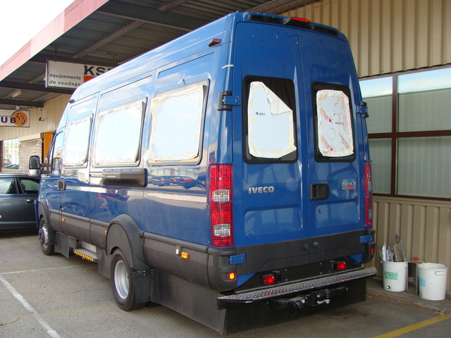

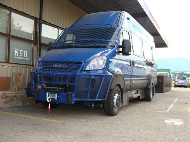

en réalité, pour les plus bricolleurs d'entre vous, il éxiste des possibilités de mettre des élargisseurs (joues) sur le trajet de la porte latérale sauf que ce n'est pas simple a mettre en oeuvre sans avoir les pièces dédiées et que ce n'est pas forcément très élégant non plus mais certains diront que déjà ces joues ne le sont pas donc ...hippo a écrit : 21 sept. 2023 09:03 ...
alors bien sur il est plus naturel de mettre le couchage au fond du camion que devant la porte latérale, et cette dernière , par son coulissement limite très sérieusement ce qu'on peut élargir coté droit a l'arriere.
il est donc de ce fait tentant de gagner 20 cm coté gauche (route) quand on ne peut pas faire 10 de chaque coté.
mais pour info c'est ce que nous avions vu en suisse il y a quelques années sur un iveco achleiner , ici le but n'était pas d'avoir des joues pour élargir au niveau du couchage mais plutôt d'arriver a passer au dessus des élargisseurs d'aile par ce qu'ils avaient une porte latérale de chaque coté sur un véhicule a pont large passé en roues jumelées, vous voyez donc la rampe de rail median a l'exterieur sur cette grosse excroissance, mais il faut bien se dire que le trajet du coulisseau inférieur et supérieur a forcément lui aussi été adapté, pas simple donc sauf a choper les pièces sur une épave d'un véhicule déjà modifié ainsi.
un lien vers une video faite a l'époque sur ce véhicule même si vous n'en verrez sans doutes pas beaucoup plus sur ce sujet de la porte latérale car nous n'avons pas tenté d'ouvrir le véhicule non plus
code "daily4x4suisse "

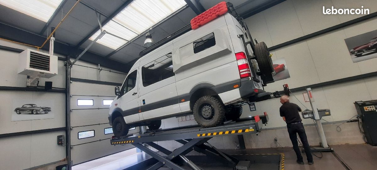

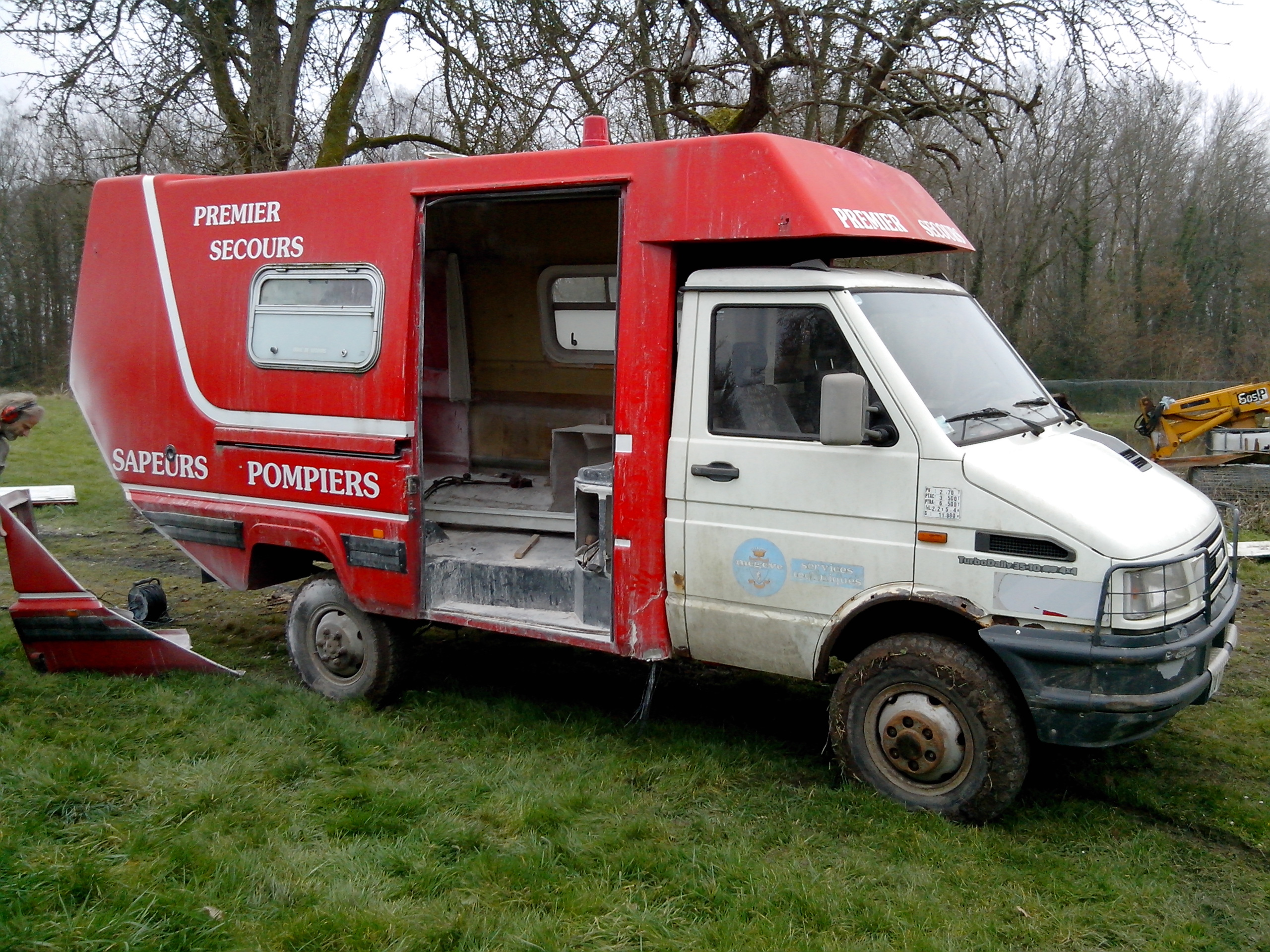

Mais bref.. pas là pour ça (et puis il faudra que je retrouve la photo) aujourd'hui j'ai vu passer (en photo donc..) un Sprinter fourgon avec une extension/excroissance latérale type "joue", mais qui faisait toute la longueur.. je ne sais pas ce que ça donne vu de dedans et comment est gérée l'absence de renfort..
Si je retrouve le véhicule en question, je reviens vous montrer ça.. C'était un Sprinter dernière génération.

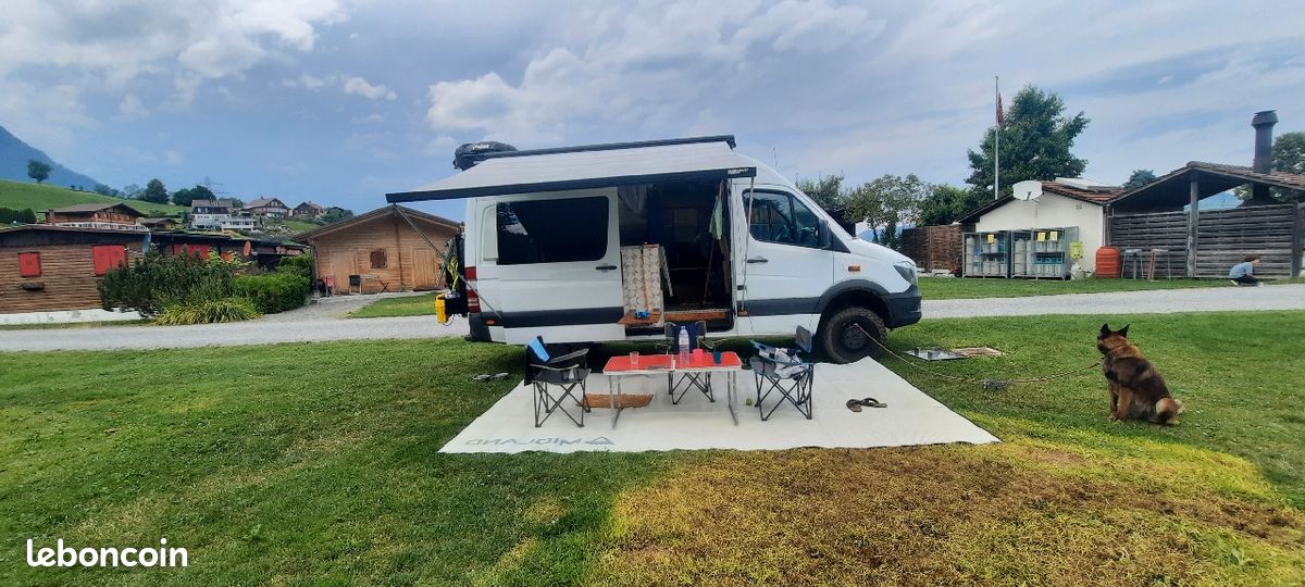

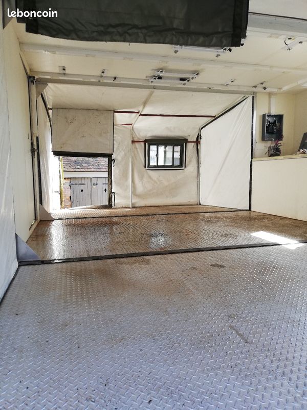

c'était juste pour illustrer le décallage de porte latérale possible, si c'est accompagné d'un élargissement de la largeur la "piste " ne dépasse pas dans ces proportions, une des difficultés qu'on peut rencontrer c'est que si l'élargissement commence juste après la porte latérale alors celle ci doit "déboiter" très rapidement pour pouvoir passer au delà ... il est donc nécessaire d'avoir une pente sur la joue ... mais bref..

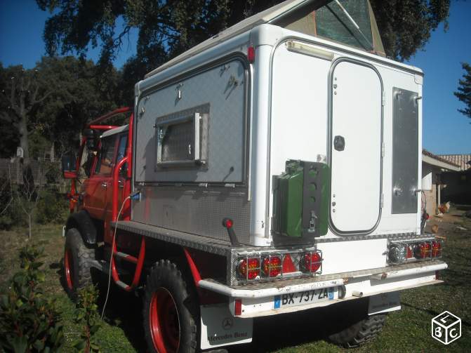

sinon une autre trappe que je viens de récupérer d'une vieille annonce de mog.
c'est ni plus ni moins que le système qui existait sur les caravane pliantes en toile sauf que là ça fait partie de la cloison, on en a vu déjà plus haut dans le topic et ça reste du "souple" ici .. mais c'est sympa quand même, faut voir comment tient le porte à faux aussi, et ça peut être transposé a un hayon arriere aussi.
cellule siwa de chez camper track

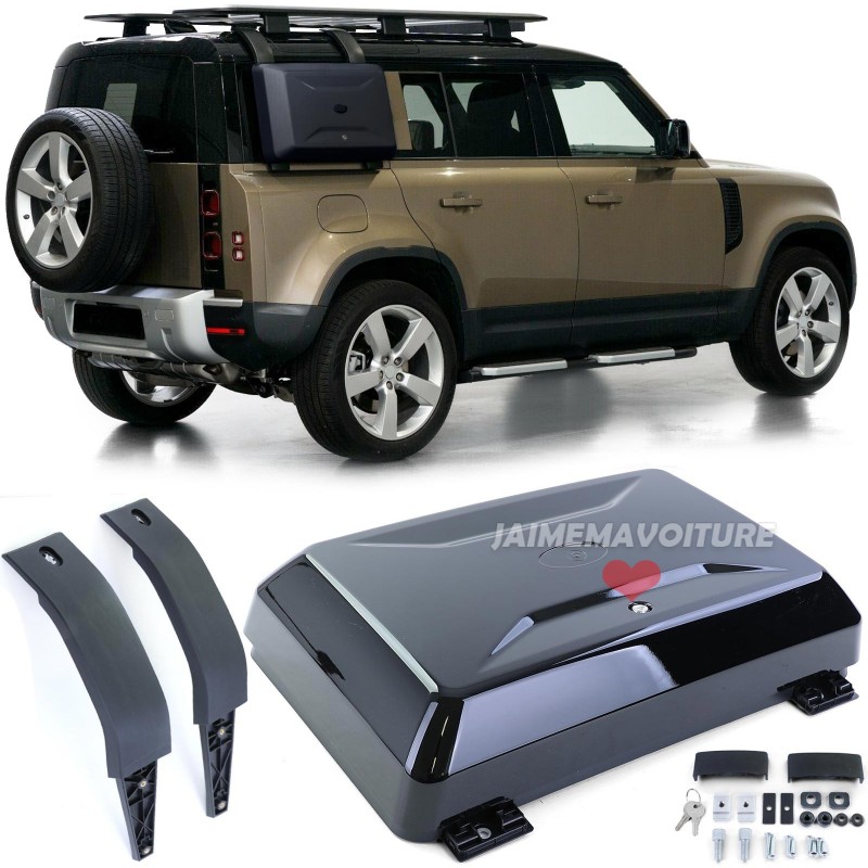

j'avoue avoir été quelque peu surpris de voir que land rover propose des coffres latéraux pour son "nouveau" defender.
je pensais déjà les coffres d'élargissement limite légaux sur les fourgons s'ils dépassent du hors tout véhicule,
mais peut être que land rover profite justement de la forme particuliere du defender qui perd justement en haut en largeur avec ses épaulements
d'une part et ses élargisseurs d'aile d'autre part.
en suivant un de ces véhicules hier je me demandais même s'ils ne profitaient pas de cet élargissement a l'intérieur vu que le véhicule était équipé d'un autre artifice de l'autre coté élargissant aussi visuellement du moins pour donner une allure symétrique mais il ne me semble pas.
en tous cas si ces propositions se multiplient (les excroissances latérales) je me demande comment les trucs "faits maison" seront appréciés par les forces de l'ordre
"Description
PORTE-ÉQUIPEMENT LATÉRAL EXTÉRIEUR
Défenseur 2020
-Fournit un rangement facile d'accès à l'extérieur du véhicule.
-Conçu pour des performances aérodynamiques et pour minimiser le bruit du vent.
-Testé pour les environnements difficiles.
-Compatible avec l'antenne radio, cependant des objets métalliques à l'intérieur du porte-matériel peuvent affecter les performances de la radio.
-Verrouillable, étanche et parfait pour transporter des bottes de marche, des combinaisons ou d'autres articles que vous préférez ne pas
transporter à l'intérieur de votre véhicule." https://www.rld-autos.com/fr/equipement ... gKtf_D_BwE

Re: extension latérale
une cellule déployable comme vu plus haut dans ce topic
a vendre, un peu plus de 2tonnes tout de même 10.000e pour avoir 25m2 déployé ... mais "sous tente" ...
https://www.leboncoin.fr/offre/equipeme ... 2359624194
"Pour les passionnés !!
Produit rare.
Cellule militaire américaine déployable par treuil
Ex Bloc opératoire mobile
En aluminium
Bon état général
Poids = un peu + de 2 tonnes
Non déployée 4.60 x 2.50
Déployée = 25 m2 de surface utile
Toutes parois et bâches isolées.
1 porte pleine sur paroi rigide
2 Fenêtres double vitrage et 2 accès supplémentaires sur bâches
4 crochets pour élingage
Crochets type Echelle sur parois dures pour accès toit
Tableau électrique
Distribution électrique intérieure complète (prises et interrupteurs)
12 Luminaires XL
Compartiment pour groupe électrogène.
Informations supplémentaires et photos sur demande.
Cellule à installer sur camion pour les passionnés d'histoire ou à déposer dans un bois pour les passionnés de chasse !."
Produit rare.
En aluminium
Bon état général
Tableau électrique
12 Luminaires XL
