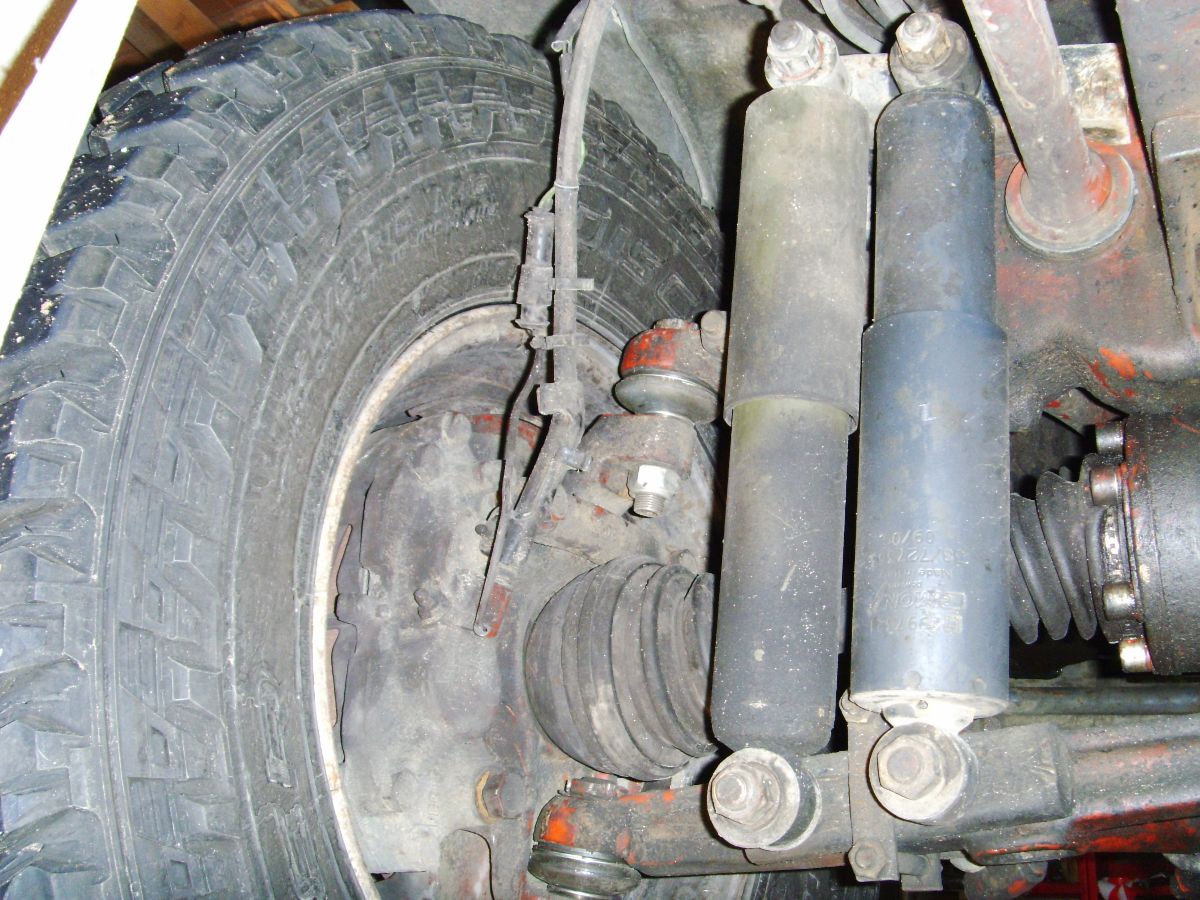

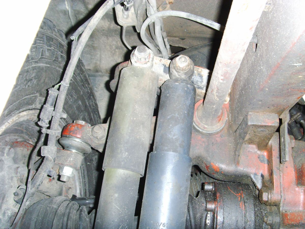

tu te souviens peu être que j'avais monté en double et cote a cote ,
mes amortos av sur l'iveco.

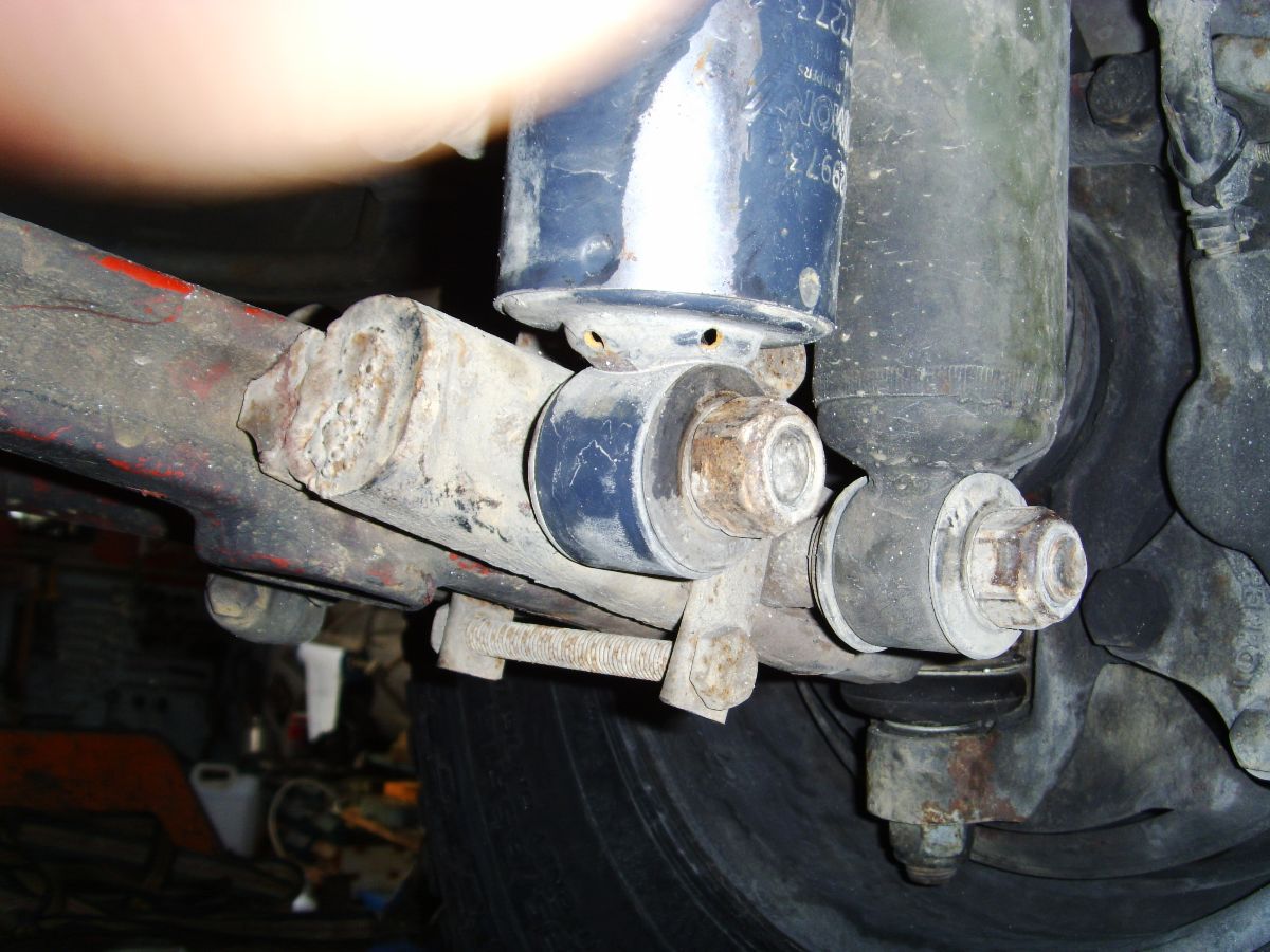

je viens de modifier,sur chaque coté,j'ai monté un a l'endroit ,et l'autre a l'envers.
sur celui qui est a l'envers,j'ai perc' 4 trous de 5 pour l'evacuation de l'eau.
le resultat est surprenant,il ne fais plus le kangourou.(essai sur 1200 km assez dur)
je n'ai pas retrouvé le post ou j'avais mis des photos,pour expliquer mon montage.
a+++ claude

salut Claude, oui bien-sûr que je me souviens de ton montage astucieux, on va recoller le lien par ici.
surprenant que le montage tête beche soit si différent cependant :roll:
mais cela signifie t'il que le phénomène kangourou n'était pas estompé de façon probante avec les deux dans le même sens alors ? :roll:
celui qui a la tête en bas seraa peut être plus prompte a fuir :roll: encore que il me semble que pour les équilibreurs de porte de coffre on les monte préférablement tête en bas justement pour ne pas que le joint ne seche et que cela n'entraine des fuites...

salut a tous.
j'essais d'envoyer les photos.
a++++ claude.
