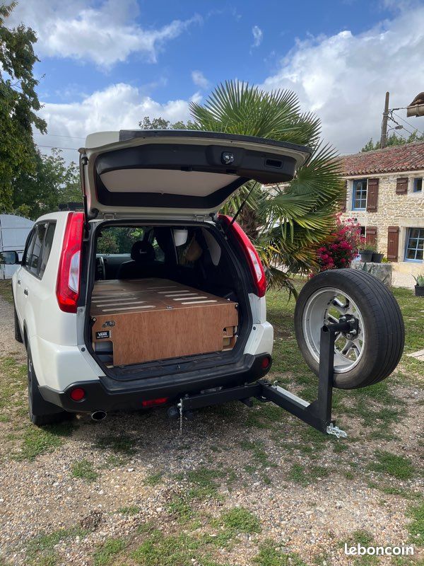

ce truc doit peser un ane mort, n'est forcément pas adapté a l'entraxe iveco ...mais en même temps si ça donne des idées a certains ...
https://www.leboncoin.fr/offre/equipeme ... 2392289976

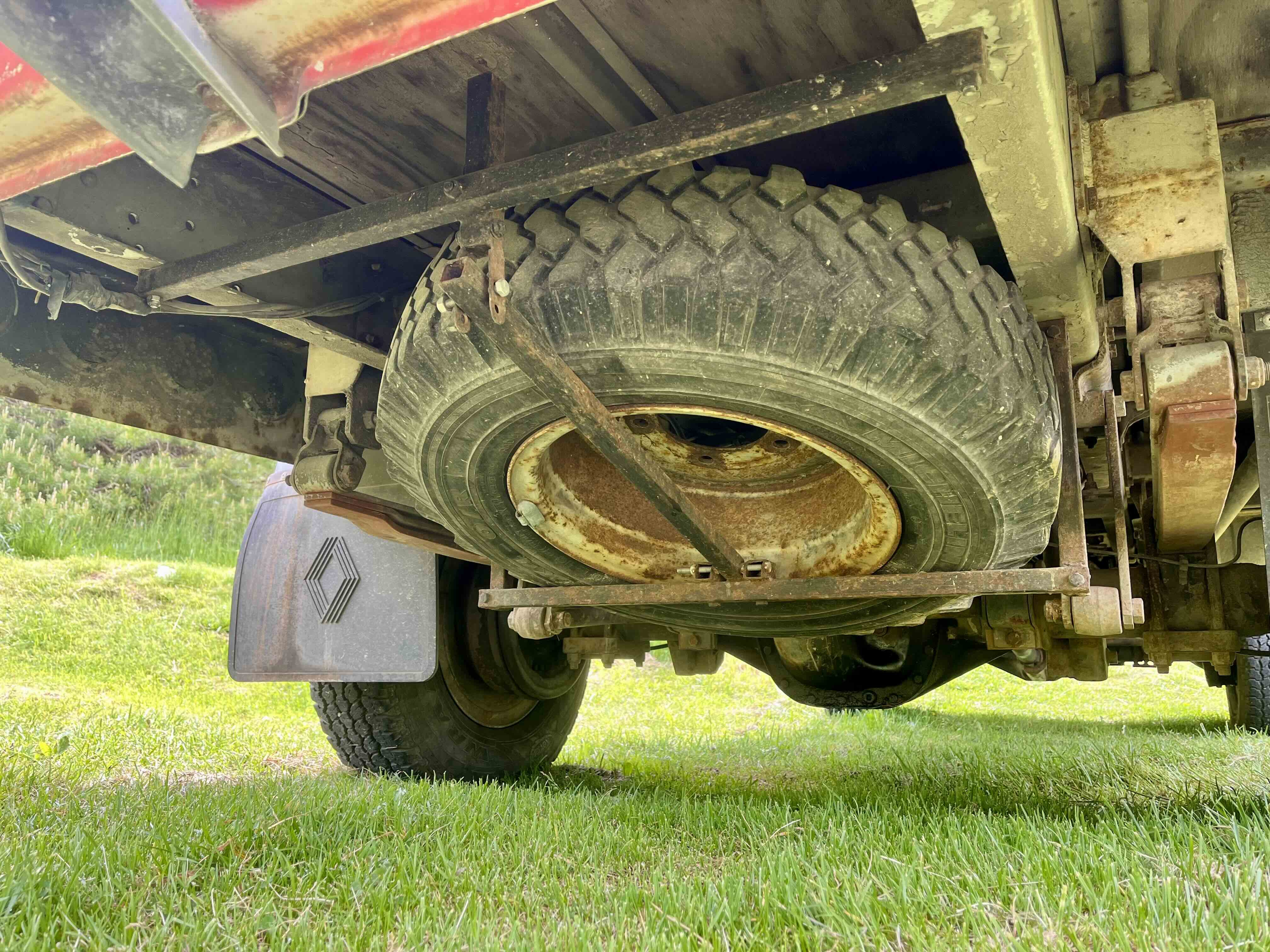

Voici la solution que j'ai trouvé pour placer ma roue de secours, plus simple et économique qu'un treuil mais effectivement, il vaut mieux éviter de crever dans de la boue :D
Il suffit de retirer le boulon du haut pour faire tomber le tube de fer qui retient la roue et ainsi elle glisse toute seule au sol. Étapes inverses pour la remettre et le poids se fait pas trop sentir car on ne la soulève pas entièrement.
Bonus, la vidange du pont est toujours possible
Messages : 21462
Re: les différents principes de porte roue
c'est la solution qui se rapproche le plus de ce qu'on connait sur un véhicule classique.
mais qui ne fonctionne que lorsqu'on a un porte à faux arriere assez conséquent comme ici sur un B
qu'on a en plus des roues de taille modeste, ici manifestement 750r16 sinon ça passe pas entre les longerons.
ni trop épaisses pour ne pas entamer l'angle de sortie.
en l'occurence ici non plus le diametre ne passerait pas entre les longerons mais le fait qu'elle soit peu épaisse ,en biais, et d'un diametre restreint rend le truc faisable.
