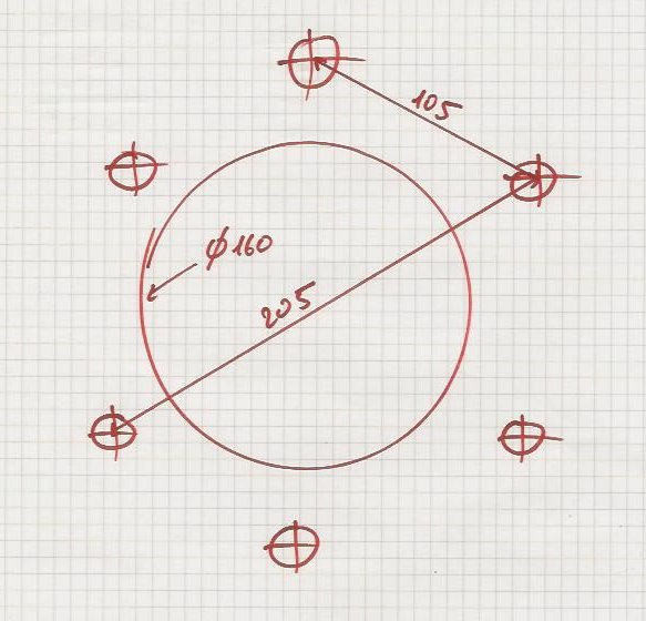

voila je vous ai fait le croquis du perçage des jantes 16" double flasques du TP3
le deport est de zero et la circonference des pneu d'origine michelin XY est de 2791
bon j'ai pas encore fait de recherche sur des jantes d'occase eventuellement à repercer..
mais ce qu'il me parait le plus embetant c'est le deport de zero
bref si vous avez des infos je suis preneur :mrgreen:
edit:
pour les cotes affichées : je l'ai fais un peu vite, j'ai mis 105 mais c'est plutôt 103 ou 104
pour le 205, ça a l'air bon mais j'ai pas de roue demontée et avec le moyeu central en place, c'est pas evident de mesurer :oops:

Salut Geo,
vieux souvenir de géométrie...on ne faisait pas un hexagone en reportant le rayon sur la circonférence?
auquel cas c'est 205:2
En fait tu dois avoir une cote le double de l'autre

bon ben je pense que tu peux remesurer plus précisément :mrgreen:
j'avais trouvé pareil 160 de centrage sur le brutt mais c'est 161 finalement..tu as donc probablement gagné le droit de monter..des jantes de brutt ou de B110 ou de goellette :mrgreen:
bah un peu de déport ça va pas te tuer :?:
envisages donc la monte de 10.5R20 comme une possibilité et voit si ça t'arrange..après des jantes de brutt il y en a chez Jean Louis par exemple...voir avec lui pour les tarifs..montés ou jante nue..
voir ici le plan des jantes de B110 mais sans trop d'intéret vu qu'elles sont introuvables et en 900R16 c'est juste pour les cotes.
regarde aussi les diametres de passage de goujons...
http://bernard.debucquoi.com/mecanique/jantes/jante.jpg

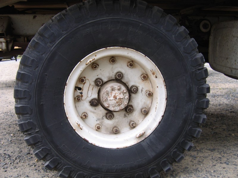

pneus en 900x16 qu'ont l'air bien
reste plus qu'à les trouver :wink:
SUPERTRACK RADIAL TYRE 900x16
made in Italy
et sinon le 10.5x20 pour moi n'est pas la bonne solution car le diametre total est qd même bien plus grand (que le 900x16 XY) et comme j'ai déjà les ponts longs + la boite surmultipliée j'ai bien peur que ...
a+
Dim

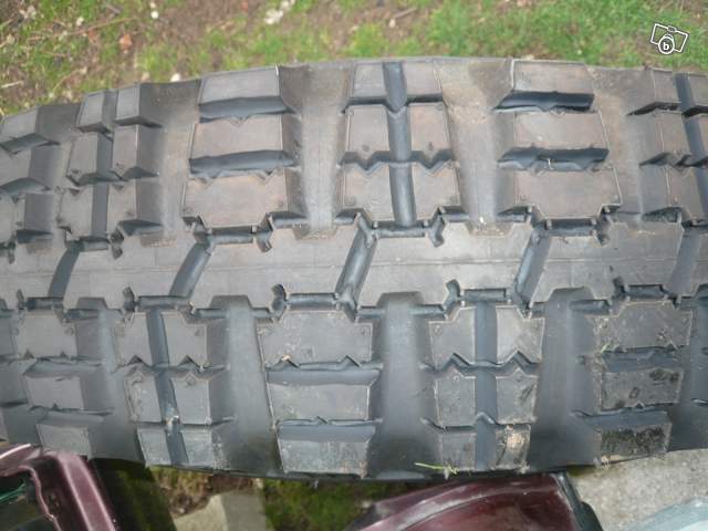

du neuf pas cher mais le profil n'inspire pas confiance.. je sais pas pourquoi
Prix: 450 € Code postal: 02130
5 pneus danubiana 900r16 neuf vendue sans jantes
